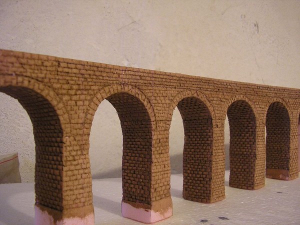

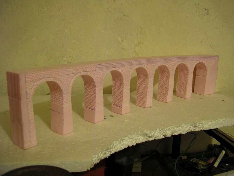

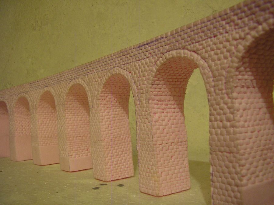

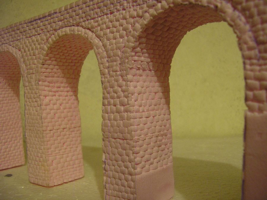

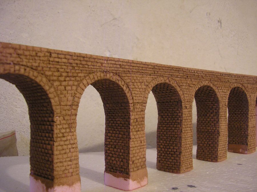

Inak,dnes dokoncene rytie reliefu na viadukte Chramosne,uz len kamennu rimsu a mozem sa hrat s farbickami :lol:

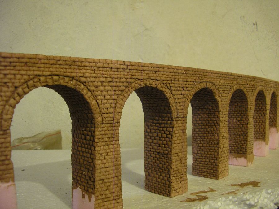

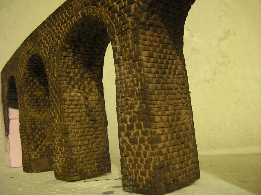

Tak dnes natrety cely viadukt tzv.zakladnou farbou,po preschnuti budu nasledovat dalsie vrstvy inofarebnych odtienov,priebezne stieraných,a potom uvidíme co sa z toho vykluje :lol:

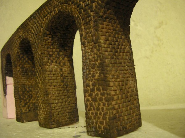

Tak,namiesto rimsy,som sa hral z farbami,a takto to dopadlo. :wink:

S uznáním sleduji tuto mravenčí kamenickou práci, ale není ten nátěr moc tmavý?
Vladamir
Příspěvky: 105
Registrován: ned 27 čer, 2010 7:37 am
Re: "TELGÁRTSKÁ SLUČKA" 2700 x 2100
Příspěvekod VojtikJ » čtv 17 bře, 2016 3:31 pm
já bych to už rozdupal asi :D
neskutečná práce :)
Tmavý, světlý.. to se pozná až se to zasadí do krajiny.. kdyby byl světlejší tak by třeba až moc svítil na kolejišti... Mě osobně se odstín líbí.

Příspěvekod Tomáš » čtv 17 bře, 2016 4:13 pm
Já myslím,že to je akorát. Skvělá práce. Ony ií ty fotky určitě zkreslují to znám moc dobře. :)

Příspěvekod modeln » čtv 17 bře, 2016 5:42 pm
Ahojte,som rad ze sa vam to paci,a ci je tmavy alebo svetly,to neviem urcit ani ja.Pre predstavu ako to vypada tak fotka Telgartskeho viaduktu,fotene na dennom svetle,pod mrakom.Inak dalsie foto tohto viadutu som uverejnil skor,tusim zesu na 9 strane tohto vlakna. download/file.php?id=18632&mode=view

Příspěvekod modeln » ned 20 bře, 2016 9:06 pm
Vladamir píše:
Viem ze by mal byt do seda,ale viac sa mi paci tak ako som ho urobil,no mam nutkanie ho prefarbit.

Příspěvekod TomBart » pon 21 bře, 2016 8:06 am
nechal bych to, nepřebarvoval.
maximálně zkus práškový pigment světle šedý nanášet velkým tupým štětcem a pak opatrně zalakovat. Zkus to na nějakém malém kousku a podle toho uvidíš, jak to vypadá.

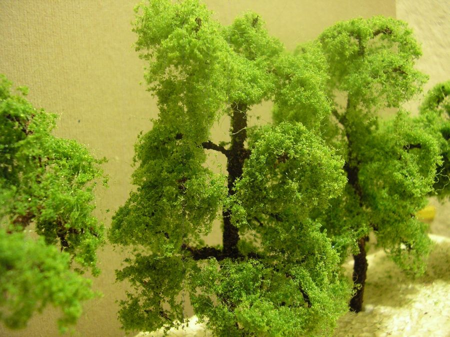

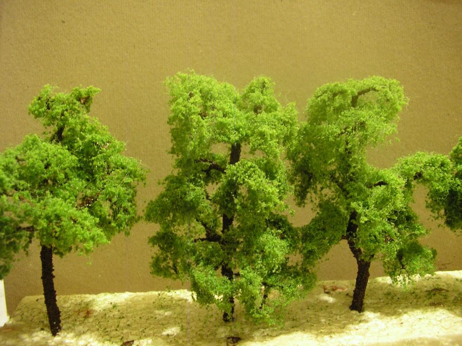

Příspěvekod modeln » čtv 24 bře, 2016 6:15 am

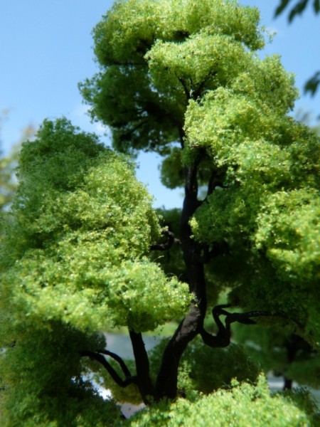

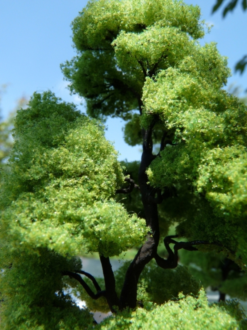

V ramci tréningu som si strihol par listnacov.Material na olistenie JTT FF 1001-zelena svetla,vyska stromkov 120 mm-to len aby sa nepovedalo,ze nic nerobim :lol: :lol: :lol:
modeln
Příspěvky: 429
Příspěvekod martin-tt » čtv 24 bře, 2016 7:45 pm
Ahoj, také jsem zkoušel tento materiál JTT FF ale Polak-Naturex mi připadá lepší.

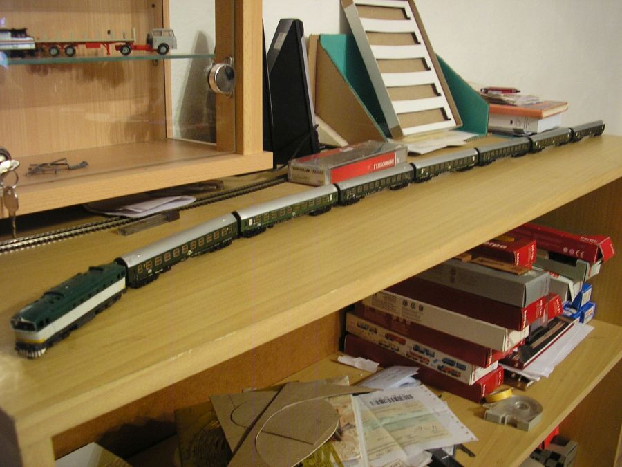

Příspěvekod modeln » úte 19 dub, 2016 7:15 am

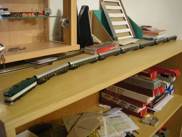

Ahojte,dnes nic zo stavby.Pridavam par foto,ako bude vypadat moj rychlik Horehronec.Pravda,budu v nom zmeny,namiesto jedneho vagonu pribudne restaurak+este jeden,prerobim na BDa.Dlzka supravy takmer 120 cm,okuliarnik je moj da sa povedat prvy model,ktory som postavil,je y odliatku p.Ciza,len ma dorobeny hlavny ram.Posadeny je na pojazde BR 215 Roco.Upozornujem,tento model neni vhodny pre oci pocitacov nitou :lol:
