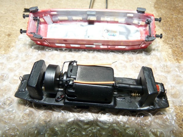

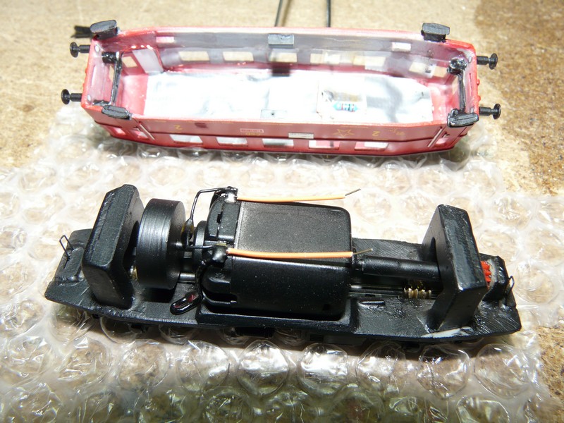

Tak mě to nedalo a rozebral jsem hurvajze...
Jak vidno konektor na dekodér nemá... nevadí až přijde čas tak se nějaký dekodér na drátech najde ( zatím setrvávám v analogu ale zraju... :D )
Rozdělat to nešlo , protože jedna patka byla zalepená. Už je to napraveno a rozborku jsem využil k promazání po záběhu. :wink:
Ty dvě tykadla jsou dráty pro světla, zbytek elektriky je nalepený pod střechou - svítí podle směru jízdy.

Příspěvekod MiG » úte 09 úno, 2016 3:34 pm
Ano, takových mám několik.
Dekodér přilepit na olůvko vpravo, přestřihnout dráty od pojezdu k motorku (černěné), napojit dekodér a jede se.
Světla svítí, jen při jízdě. Možná i odrušovací kondík odstřihnout.
Dá se vyhrát, a připojit i světla přímo k dekodéru, ale to mám jen u jednoho stroje. Jsou potřeba nějaké odpory a diody.
Ještě jsem vyhazoval pružinku na spřáhla a dával Peho601. Nutné to ale není.

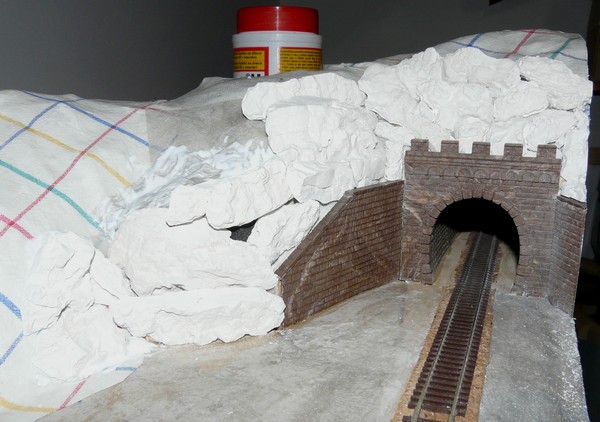

Abych neplevil rokonymu vlákno tak odpovím Rockymu tady... Tunel měl být původně o cca 30 cm dál ve prospěch volné tratě ale nějak jsem v projektu zpackal výšku tratě a terén bych měl sespádovaný do tunelu... :oops: proto jsem vjezd do tunelu musel posunout abych se dostal s terénem do správného spádu a vešel se i most. Teď můžu na kolejiště vylít vodu a ta poslušně odteče pod mostem pryč... :wink:

hopeter píše:Abych neplevil rokonymu vlákno tak odpovím Rockymu tady... Tunel měl být původně o cca 30 cm dál ve prospěch volné tratě ale nějak jsem v projektu zpackal výšku tratě a terén bych měl sespádovaný do tunelu... :oops: proto jsem vjezd do tunelu musel posunout abych se dostal s terénem do správného spádu a vešel se i most. Teď můžu na kolejiště vylít vodu a ta poslušně odteče pod mostem pryč... :wink:
Rozumím, to by mi taky vadilo. Já na tvém místě bych nebyl nešťastný z toho, že máš půlku kolejí pod povrchem. Kolejiště je to pěkné, nepřeplácané a až bude ,,koukatelné", jistě bude výborným relaxem rozhazovat manipuláky a objíždět soupravy...na ježdění a la vlakodrom máš přece ty Sudety anebo to velké kolejiště. Krom toho kochat se lze i když nejezdíš. Já už teď začínám litovat, že jsem raději neudělal koncovou staničkou se skrytou ,, harmonikou " pod viditelnou stanicí. Ale co, ovál má taky své výhody...

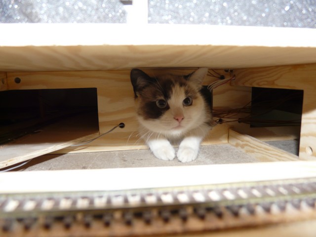

Však já kočku nemám , ona má mě... :D
Skryťák pořídí vyčistit hezky ale taky se jí líbí dráty a to se zas nelíbí mě. :?

Příspěvekod hopeter » ned 14 úno, 2016 6:00 pm
Terén už má hrubý tvar , podzemí je komplet zakryto...
Kdesi na výstavě jsem koupil formu na skály tak jsem to zkusil se sádrou... uvidíme co zvládne barva a asi budu muset ledasco schovat pod křoví... :oops:
Ještě to bude o kousek vyšší ale došly odlitky. Pokračování až vytvrdnou...
