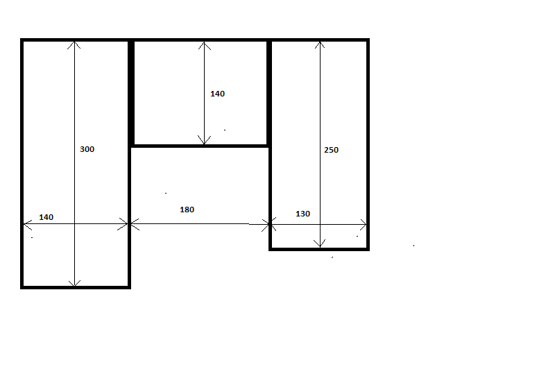

Chci, aby jste věděli, že si moc vážím vašich rad a připomínek budu se snažit je zužitkovat. Nejdříve se pokusím odpovědět na vaše otázky.
Dvojkolejná trať bude elektrifikovaná, koleje budou ve skryté části piko A-gleis(už je mám nakoupené) hlavní trať bude s flexi kolejí Peco s betonovými pražci a na lokálce flexi od Pika. Výhybky až na dvě budou Peco. Epocha bude porevoluční V. (ČD). A teď k těm prioritám, hlavní námět je jasný přístav,co nejvíce přesný model hořínského zdymadla, hlavní dvojkolejná trať a malá vedlejší lokálka to vše tam určitě chci mít. Za návrhy moc děkuji, určitě je prostuduji, ale rám už je téměř hotový, tím pádem jsou rozměry dané.

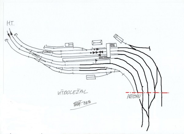

Ahoj Víťo,

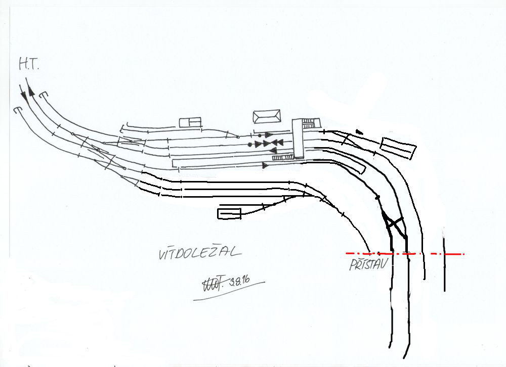

zkusil jsem na tvé rámy napasovat kolejiště.Kolejivo ELITE/15°.Nevím jestli by se kolejivo/výhybky PECO s 12°srdcovkami vůbec do daných rozměrů vešlo.
Stanice má jen to nejnutnější pro provoz:
/-------------manipulační/skládková--------
/ šturc---AW----------man.objízdná----------WP------------WP---------strojová/remíza
-------------------------dopravní VT/nástupiště--------------------------
-------------------------hlavní-----------------------------------------------
.................ostrovní nástupiště.......................................
-----------------------dopravní---------------------------------------------
-------------------předávací/přístav----------------------------------------
-------------------předávací/přístav-----------------------------------------
/////////////////////////////////////Remíza vlečková loko---
Vše lze vidět z příloh.
Re: H0 podkrovní kolejiště s přístavem 450 x 300 cm
Příspěvekod Vít Doležal » stř 03 srp, 2016 11:31 am
To vypadá dobře, čím déle to zkoumám, tím víc se mi to líbí, jen výhybky Peco už mám téměř všechny nakoupené. Zkusím to večer překreslit ve WinTracku. Děkuji!!!!
Příspěvekod Vojtěch Vorel » stř 03 srp, 2016 11:34 am
Taky se mi tento plánek líbí ze všech nejvíc (jen nechápu, jak někdo může vymyslet něco takového a ne jen ovál s nádražím :D )
Vojtěch Vorel
Příspěvky: 369
Bydliště: Ústí nad Orlicí
Příspěvekod Petr Zatrepalek » stř 03 srp, 2016 12:08 pm
Vít Doležal píše:To vypadá dobře, čím déle to zkoumám, tím víc se mi to líbí, jen výhybky Peco už mám téměř všechny nakoupené. Zkusím to večer překreslit ve WinTracku. Děkuji!!!!
Nechci ti brát iluze, ale zkoušel jsem to schválně ve wintracku malovat hned jak to sem Milan vyvěsil. Napasovat se mi to na ty tvoje rámy ale nepovedlo... Musel bys mít poloměry pod 400mm, a staniční koleje tak max 120cm.

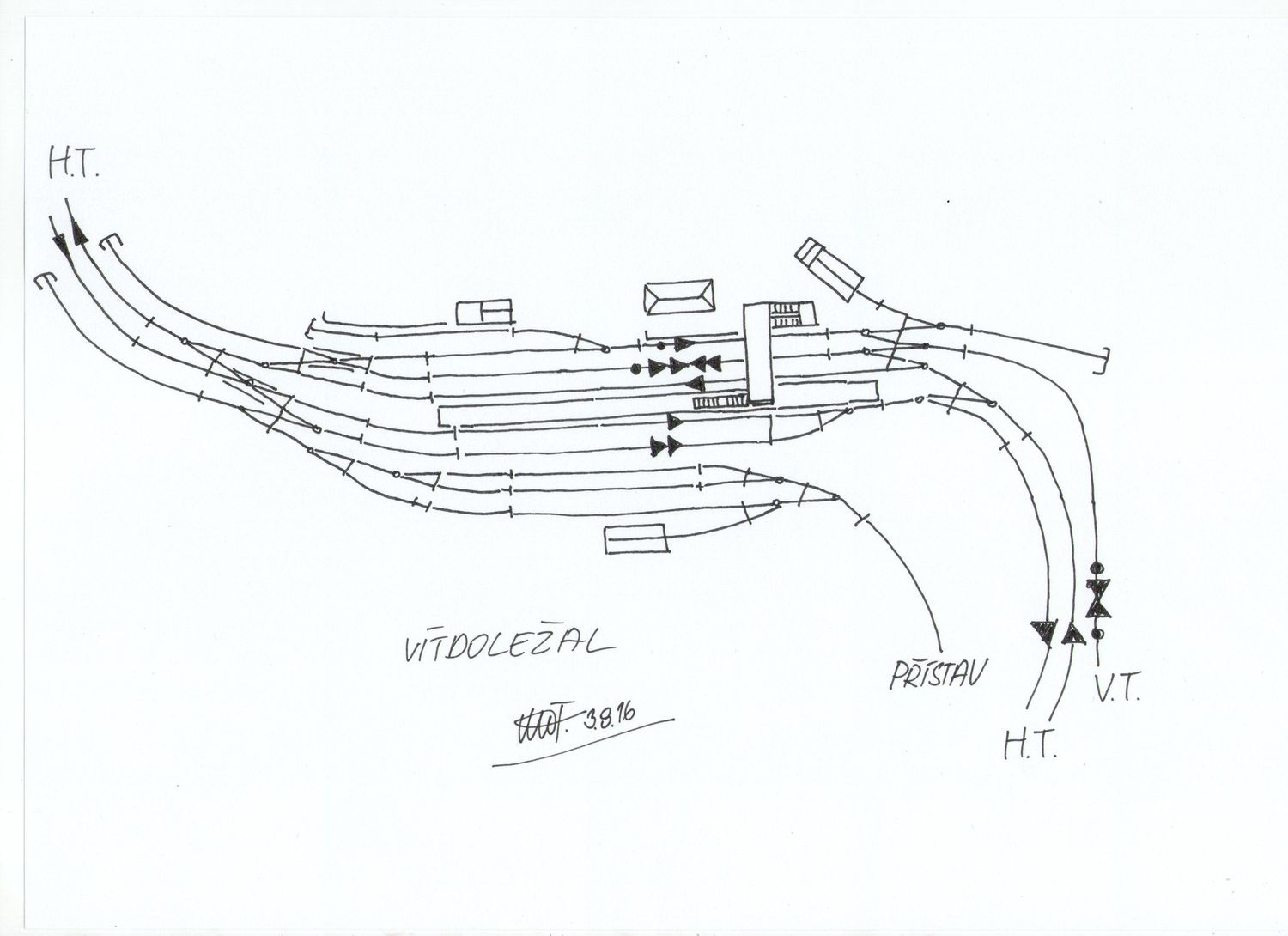

Příspěvekod milan ferdián » stř 03 srp, 2016 1:22 pm
Ahoj kluci,
po vašich připomínkách,jsem stanici upravil na úspornější.Zapoměl jsem na spodní dopravní koleji dokreslit ještě opačné šipky.
/------------------skládková--------------.....................................remíza VT
/----šturc----AW---------dopravní VT----WP--------nástupiště VT-----------WP-WL-------šturc-------/
----------------------------dopravní VT/dopravní HT předjízdná jen nalevo------------------------------
--------------------------------------------hlavní-------------------------------------------------------------------
=========================ostrovní nástupiště=========================================
-------------------------------------------dopravní----------------------------------------------------------------
---------------objízdná-----------------------------
......................................remíza vlečková loko

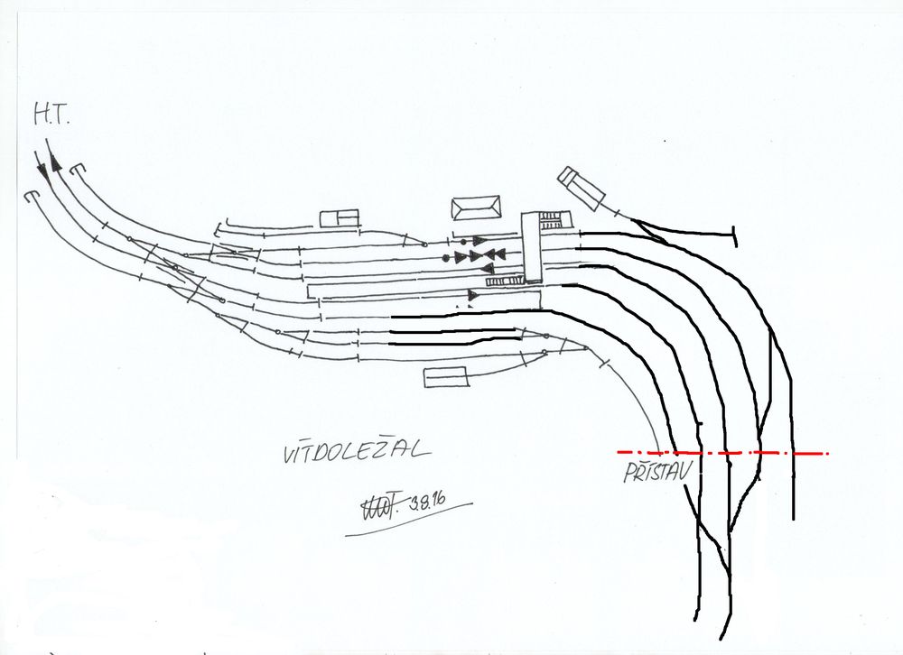

Příspěvekod milan ferdián » stř 03 srp, 2016 2:53 pm
Petr má pravdu.Stanice by musela vypadat minimálně takto nebo kdy je zhlaví až na druhém rámu.
Víťo marné,nepovedlo se :wink: .
