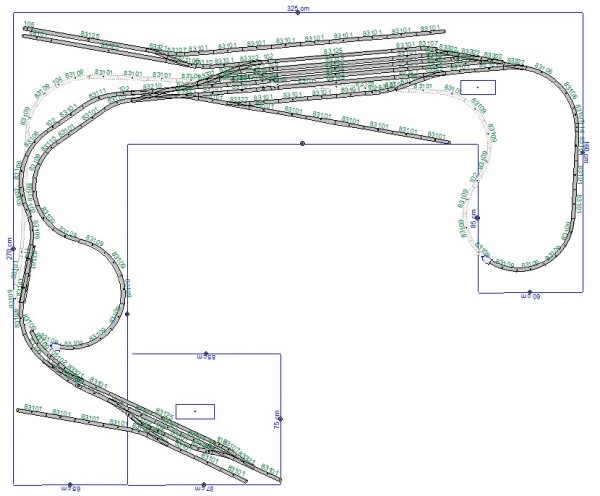

Šlo mi především o to abych si udělal, "velmi hrubou" představu co a jak se na můj prostor vleze. Přece nikdo netvrdí,že zrovna takhle to bude. Právě třeba ta hlavní stanice by mohla být vedena víc po úhlopříčce a tím bych mohl mít NĚKTERÉ koleje "slušných" délek. Pokud ta užitná hodnota vyjde aspoň nějak rozumně budu rád a rozhodně si nebudu rvát vlasy kvůli tomu,že se mi na každou kolej nevleze brejlovec s 5ypsilonama.
Jedinou věc kterou bych rád měl ... v co možná nejpodobnějším provedení... je ta část co jsem na obrázku označil červeně. Měl by to být "úsek" tratě kde, "hlavní trať " (označená zeleně) vede ve stoupání do prostoru....., kdežto ta "lokální trať" (označená modře) mírně klesá v oblouku a ....mohla by mizet někam do tunelu...
Zbytek je čistě můj pokus naučit se s programem a je "imaginární".
Tak to jen na vysvětlenou.

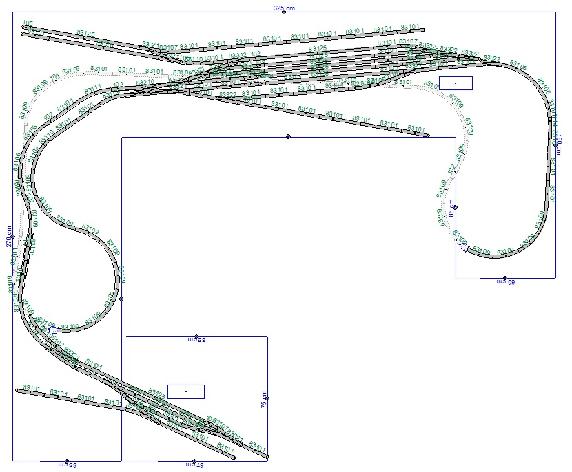

Příspěvekod Tomáš » sob 24 led, 2015 9:05 pm
Takhle je to lepší? :D
OPRAVENO

Příspěvekod Barbucha » sob 24 led, 2015 9:15 pm
Už jo :-) Už se v tom i vyznám.

Jen malá úprava: Souběh dvou tratí vlevo nemůže mít rozteč kolejí 44 mm, pokud jedna trať klesá a druhá stoupá.
lajblt
Příspěvky: 877
Re: Stanice TT kolejivo Kuehn
Příspěvekod Tomáš » ned 25 led, 2015 8:51 am
lajblt píše:Jen malá úprava: Souběh dvou tratí vlevo nemůže mít rozteč kolejí 44 mm, pokud jedna trať klesá a druhá stoupá.
Sice mi nejde do hlavy proč by tak nemohlo být? Kvůli místu?
Ale i tak jsem to upravil.

Příspěvekod Barbucha » ned 25 led, 2015 9:20 am
Když tam postavíš opěrku (zeď), tak by ti nevyšly průjezdný profily.
