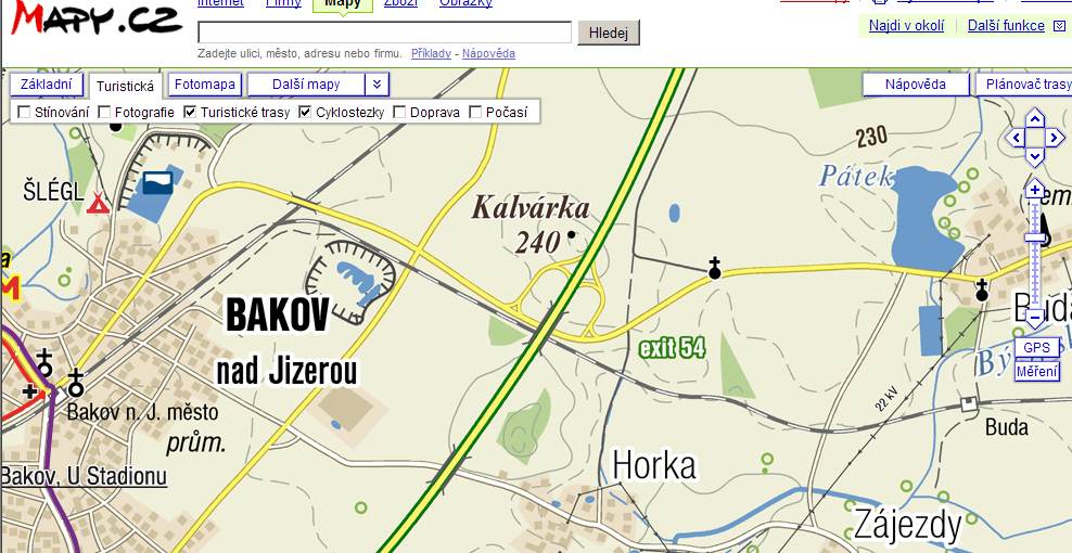

Ona tam třeba ani taková kolej nebyla, kam by se to dalo pustit, a druhá věc je, kdo by to dal do té stanice vědět ? Vysílačky zas tak moc dlouho nejsou (viz Krouna, Spálov a pod...)
Tady je kousek mapy od toho Zálučí - z Budy trať stoupá, vrchol je u Horky a odtud zas klesá , nejen k Zálučí, ale i dál do Bakova. Kdyby se na Horce od vlaku utrhnul vůz s uhlím, v Bakově na hlavním už jel hóóódně rychle....

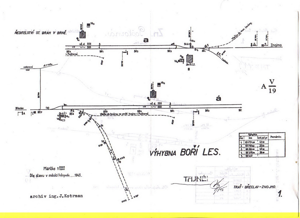

Tady je ještě jiný příklad odbočení vedlejší tratě..

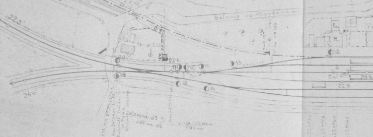

Tady to je podobné, nezabírá to pak tolik místa. Už kdysi se hodně šetřilo./a koukám, že 15-16 je zas oboustranná..../

Akorát je potřeba si uvědomit, že to, co se na tom angličáku kříží, jsou dvě zoufalé lokálky s minimálním provozem. Navíc se to křížení nedožilo mladších epoch a bylo nahrazeno dvojitou kolejovou spojkou (v praxi pak využívanou poměrně netradičně a přitom vtipně).

Ano, to máš pravdu. Mohl bys upřesnit, kdy to přestavěli ?
Já už tam pamatuju jen ten současný stav, a přesto ještě před nepříliš dlouhou dobou býval v prováděčce plánek stanice z těch třicátých let. Moc dlouho trvalo autorům prováděček, než zjistili, jak to tam vlastně vypadá doopravdy. Možná ji někde najdu a naskenuju.
Ten minimální provoz - tím nemyslíš léta před válkou , či válečná ?
Bývaly lokálky, kde měli dva páry vlaků za den, zde tomu bývalo jinak.

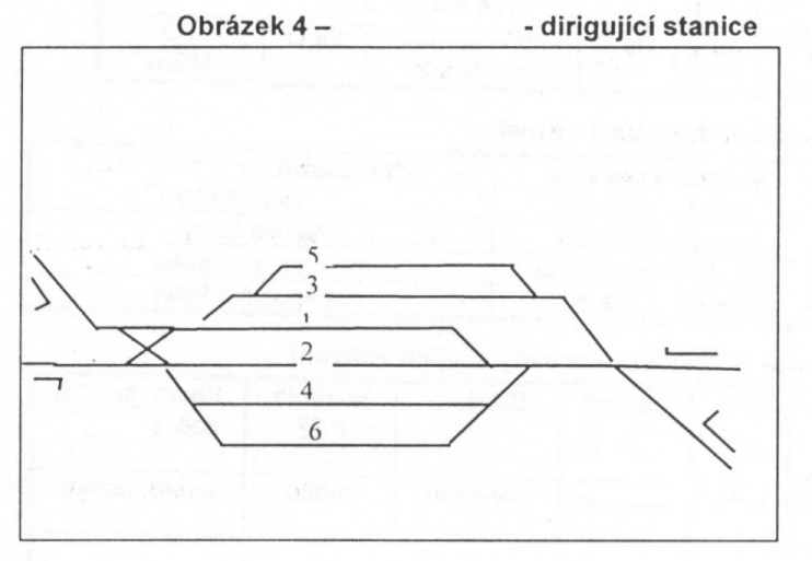

Příspěvekod Max » pát 20 kvě, 2011 7:00 pm
Takže tady je ten slíbený chybný plánek z prováděčky platné od 28.12.1997 / prováděčka z roku 2002 má už plánek zhlaví správně/

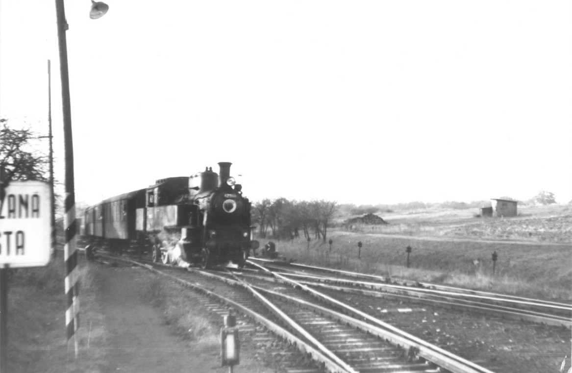

a fotka skutečného zhlaví už hodně dávno.....
