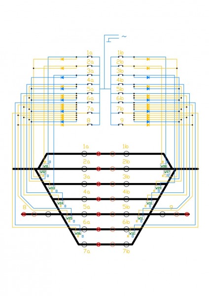

Příspěvekod Barbucha » stř 02 črc, 2014 4:09 pm
Dvoudrátová digitální zhlaví.

Příspěvekod workous » stř 02 črc, 2014 6:18 pm
no pěkná dráteničina :D

Příspěvekod Barbucha » stř 02 črc, 2014 6:34 pm
Zítra si vyzvednu 100 diod a pustím se do digitalizace SN.

Příspěvekod fulda » stř 02 črc, 2014 7:15 pm
Chceš naučit to optimalizovat? Nebo rád pájíš diody?
(nehledě na to, že bude asi lepší to napájet stejnosměrně, vzhledem k těm diodám a značce uzemnění)
