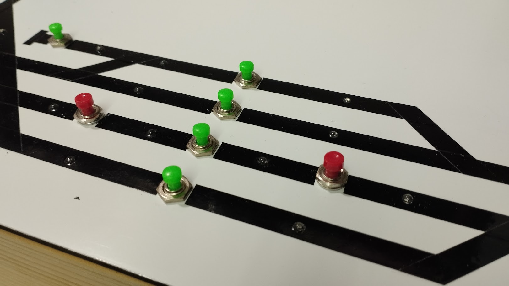

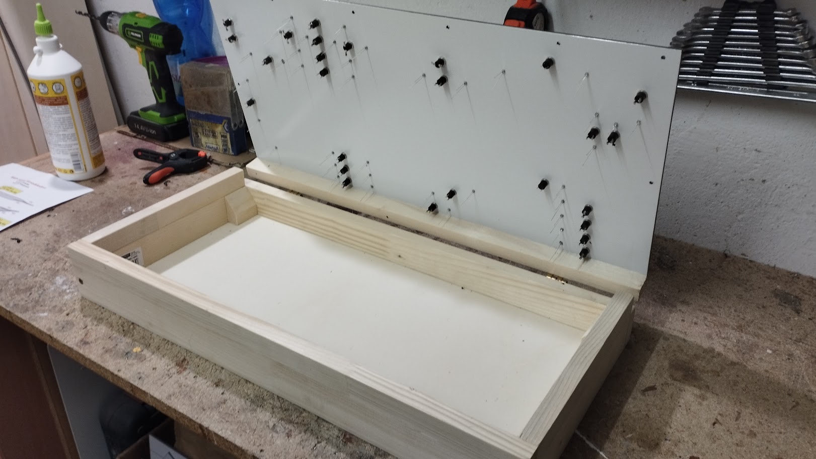

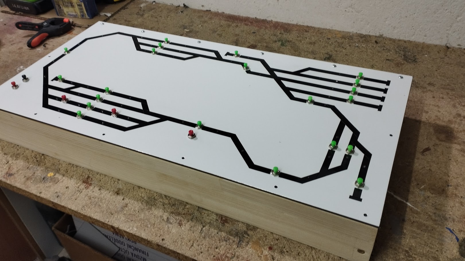

Začal jsem tvořit ovládací panel kolejiště. Systémem MGP budou ovládány vlakové cesty, světelná návěstidla a příslušenství, včetně jejich indikace LED na panelu. :wink:

Koukám, že použiješ MGP jako já, ale navíc i stejná tlačítka. K těm bych ti poradil je pootočit tak, abys je měl kontakty v řadě. Myslím to tak, že potom natáhneš společný vodič přímo od jednoho tlačítka ke druhému a nebude vedený cik cak. Hlavně u těch, která jsou v řadách nad sebou, to usnadní pájení drátů.
Jen postřeh z vlastní zkušenosti. viewtopic.php?f=1&t=12586&start=195#p300316

Tvé vlákno, zejména tu část, kde popisuješ MGP jsem pročetl několikrát a předpokládám, že bych si dovolil, tě při oživování systému požádat o nějaké rady :wink: Natočení tlačítek jedním směrem pro snazší drátování jsem již dělal na panelu pro kolejiště v H0. I když to byl tenkrát takový chytřejší analog od p. Zajíce z Peček. https://hankovystranky.eu/2018/11/10/koncova-hankov-h0-cast-10-ovladaci-pult/

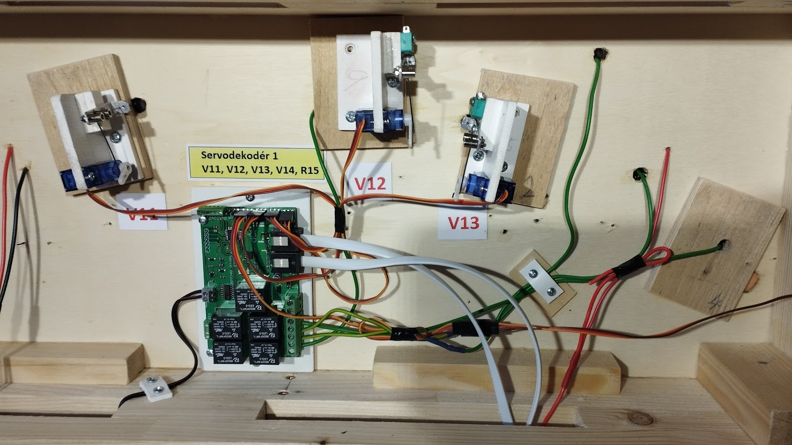

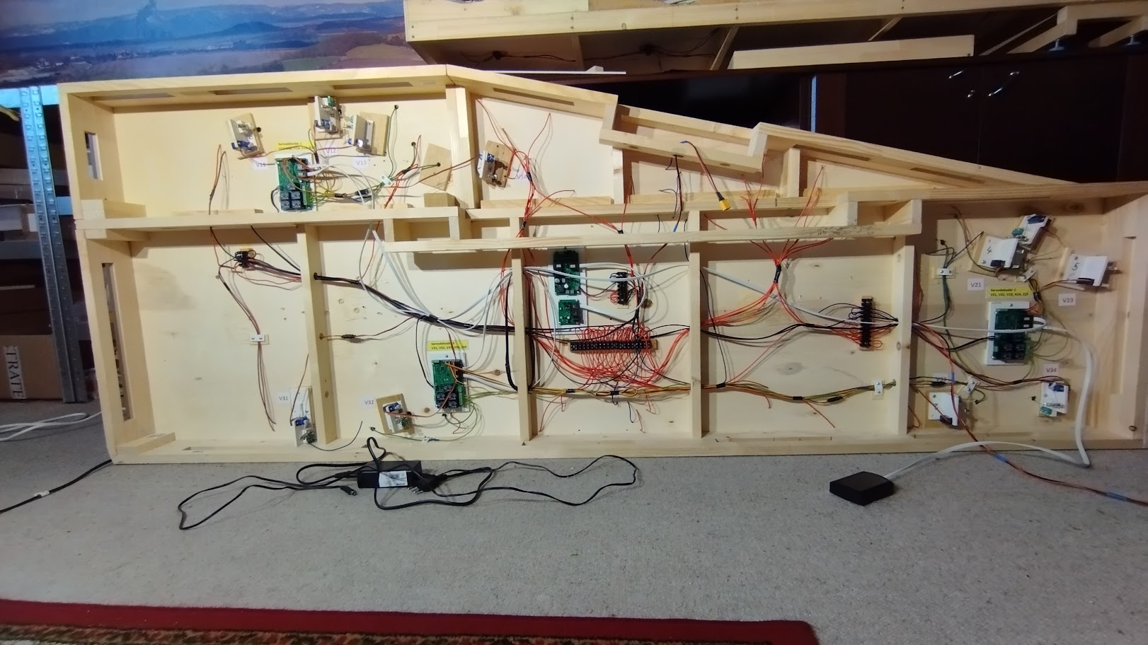

Zhruba den a půl byl ve znamení instalace a nastavování 3 kusů servodekodérů pro 11 výhybek na segmentu se stanicí a průjezdným SN. Výhybky zatím fungují z aplikace, včetně přepínání polarity srdcovek, na které mají servodekodéry výstupy pro každé servo. Nastavení správné polarity srdcovek je poté otázkou pouze jednoho kliknutí na displeji v telefonu. Je to šikovné, čímž odpadá nutnost použít mikrospínače. Všechno se nastavuje pomocí Bluetooth na telefonu, nebo tabletu. Zatím jsem uživatelskou přívětivostí tohoto systému mile překvapený. Uvidím jestli mi tak snadno půjde i nastavování Panelových a Návěstních dekodérů a LED indikace v ovládacím pultu.. :wink:

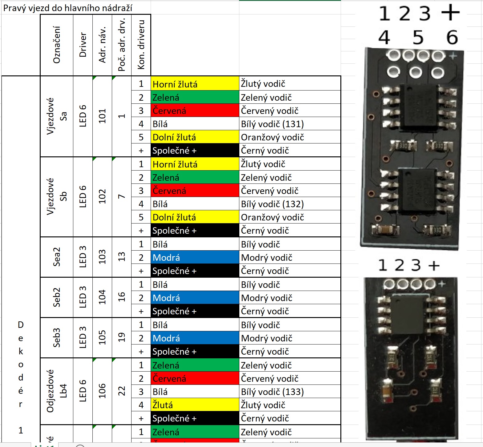

Nastavování MGP je super, i návěstní dekodéry. Tam si to chce jen psát počáteční adresy diod podle destiček u návěstidel. Je LED3, LED6 a pak velký tuším s 12 výstupy a tak si to chce jen správně rozpočítat, jinak je nastavování taky v pohodě a dají se nastavit opravdu i dost detailní informace. Já si na to udělal takovou tabulku.
viewtopic.php?f=1&t=13533

Moc děkuji za inspiraci. Alespoň nemusím nic podobného vymýšlet :wink:
