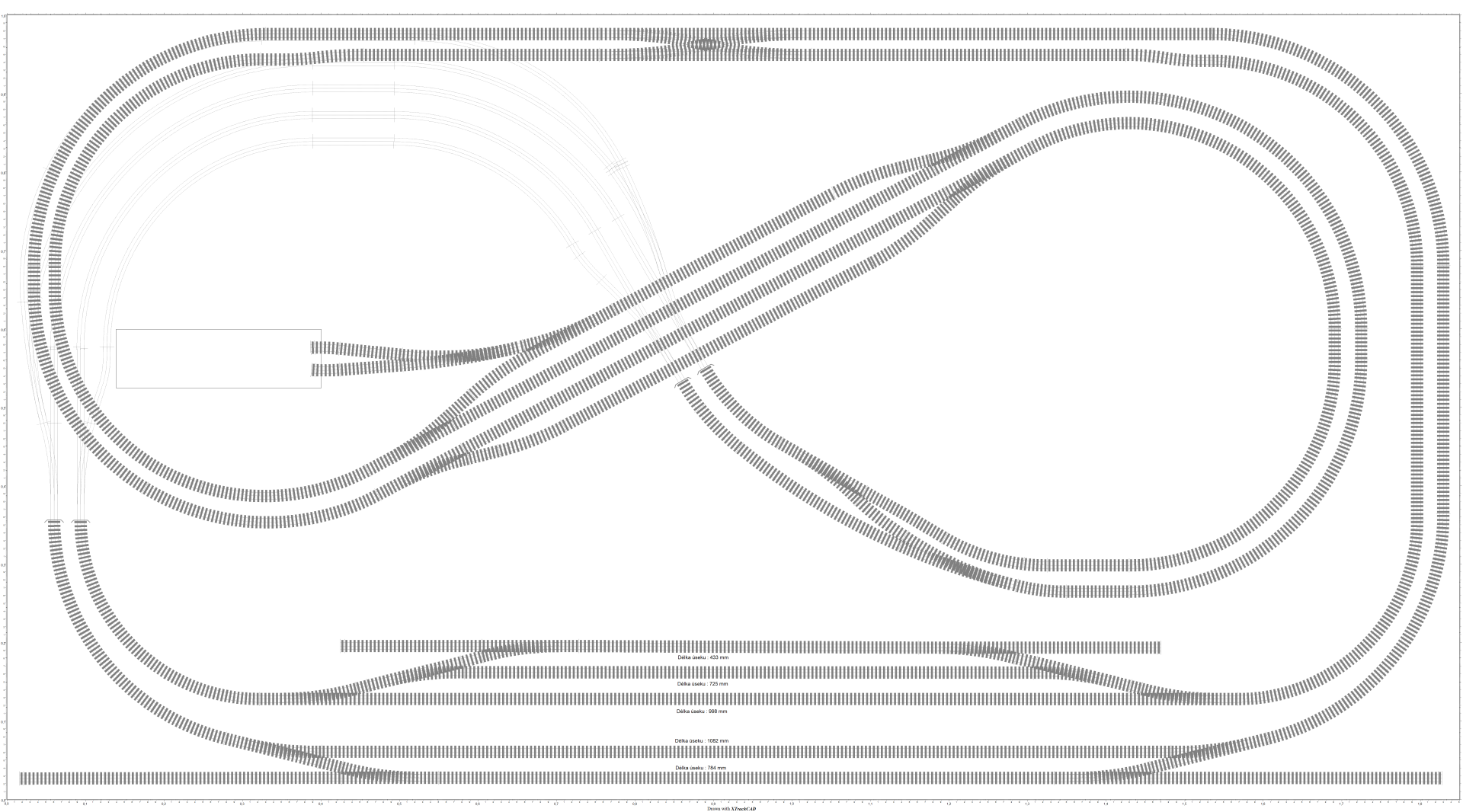

Tak jsem ještě domodeloval na tom nájezdu jednu dvojici výhybek na přejezd mezi kolejemi, aby se dalo z depa nahoře přejet i na druhou kolej.

Koleje před vytopnou mi připadají dost natěsno. Výhybku z manipulační koleje bych posunul více doprava, pak hned rozvetveni a 2 koleje a před vytopnou bych nechal rovinu na délku aspoň jedné lokomotivy, může tam být třeba zbrojení.

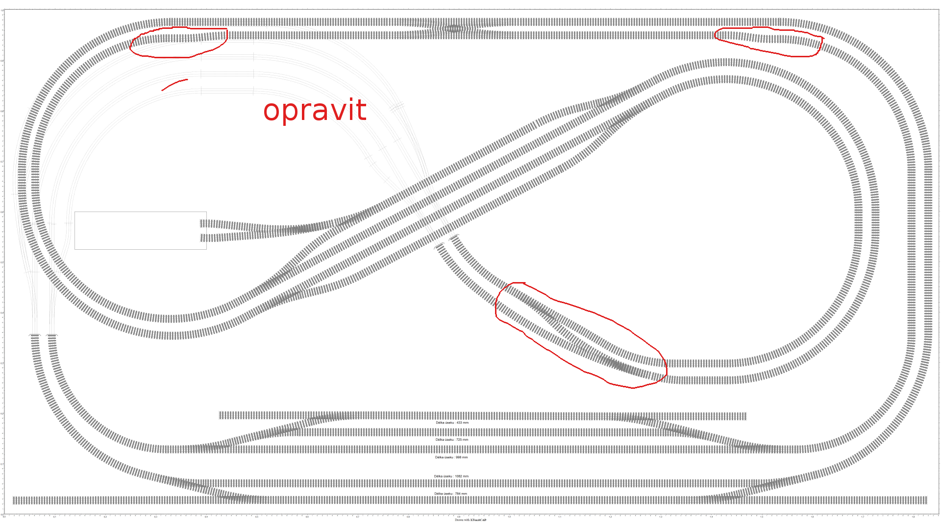

Diskutovat o depu nemá smysl, tvoje věc. Co mě udivuje, je použití kolejiva PECA o dvou CODE 055 a 080. Nebylo by lepší na kolejišti sjednotit CODE :?:

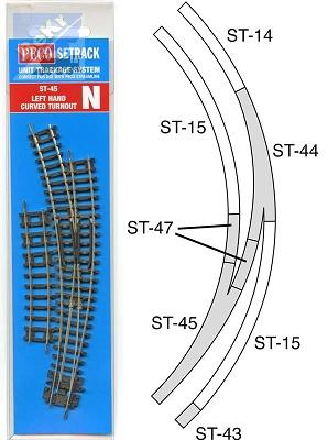

Na obrázku kolejiště jsem označil chyby, které potřebují opravit. Co já vím, tak v SETRACKU/CODE80 lze vložit kolejové spojky viz. obrázek. Jakou funkci má dvojitá kolejová spojka, když kolejové spojky nemáš ani ve stanicích nemluvě o té spodní :?:

Code 80 a 55 jsem použil z toho důvodu, že v code 80 jsou výhybky s úhlem odbočení 14 stupňů, to v code 55 není ale zase v code 55 je kolejová spojka co v 80 není. Proto ty dva typy kolejí. Ty 2 strašné oblouky u toho horního úseku budou v reálu jinak, tam to bude pozvolna navazovat, jen jsem ti v počítači takhle nakreslil, že tam je jakoby ohnutá kolej. Ta kolejová spojka v tom obrázku, to jsem zatím nikde neviděl, tak na to se mrknu, jestli by se toto dalo použít, to v plánovači v počítači není. Jinak ta spojka nahoře je proto, aby se dalo se soupravou vůbec někde přejet z jednoho okruhu na druhý a v tom oválu dole to byla nutnost to takhle udělat, aby se dalo přejet taky, když se pojede z depa ven.

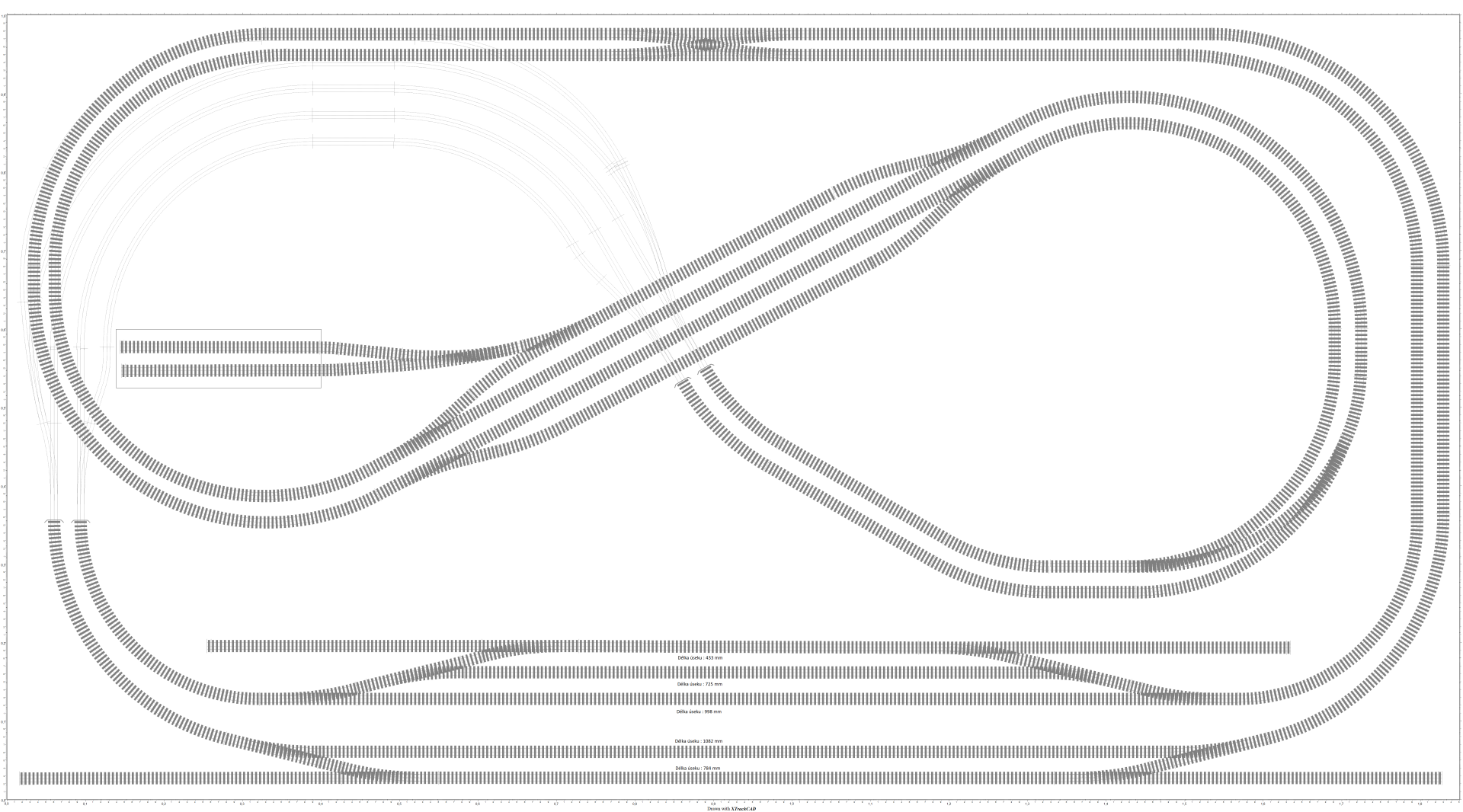

Příspěvekod chphoto » úte 14 pro, 2021 4:08 pm
Tak jsem upravil koleje podle návrhu p. Ferdiána a vypadá to podstatně lépe.
Dokonce zvažuju, jestli tu obloukovou kolejovou spojku neposunu o 1/4 oblouku nahoru (blíže k vrchnímu nádraží).

Ta oblouková kolejová spojka ovšem nemá vodivou srdcovku, ale poměrně dlouhou plastovou srdcovku. To bych raději posunul kolejovou spojku o kousek dál a udělal ji z rovných výhybek s vodivou srdcovkou v té přímé časti trati. Kolejivu Setrack bych se vyhnul.
