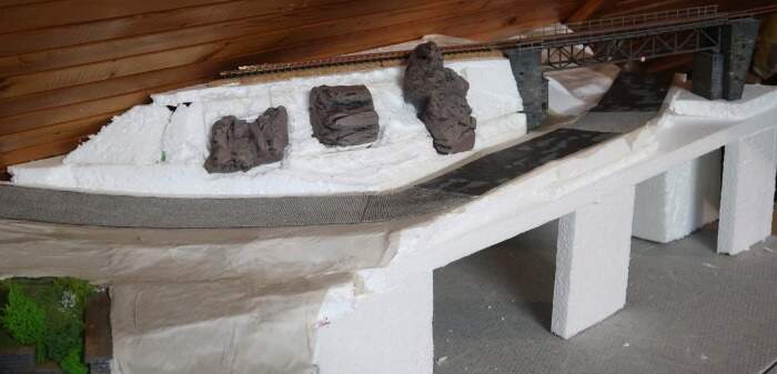

Příspěvekod Tempotaxi » pát 28 led, 2022 7:01 pm

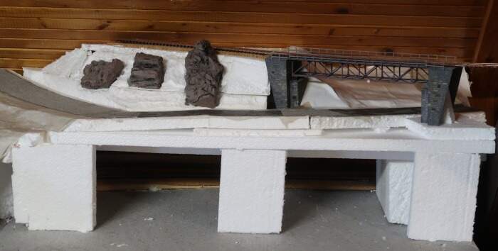

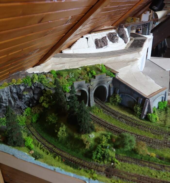

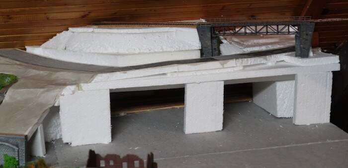

Tak jsem pokračoval na placatém kopci.
Postupně jsem slepil zadní část kopce, položil jsem koleje.
Až to zase proschne, tak se to bude tvarovat. Mám představu, že se tam zakomponuje malinký skalní výběžek. Pak se tam musí dát i opěrná zeď.

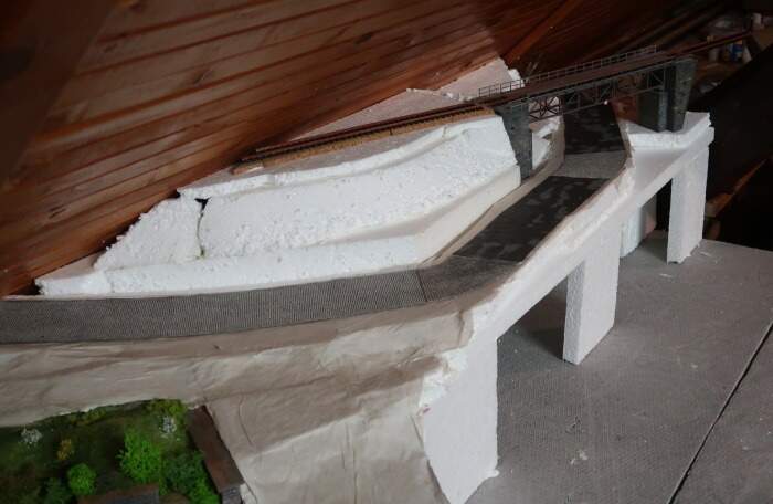

Re: Stanice Nová a Stará Ves
Příspěvekod Tempotaxi » pát 28 led, 2022 7:05 pm
Při větším odstupu to vypadá takto.
A co bude pod kopcem, tak na realizaci něčeho se pracuje, ale nejsem ještě rozhodnut co tam bude. :?: :idea:

Příspěvekod Tempotaxi » sob 29 led, 2022 10:58 am
Nejprve jsem pájkou upravil sráz stráně. Potom jsem vydlabal díry pro skály. Až lepidlo trochu zavadne tak se dodělá stráň.

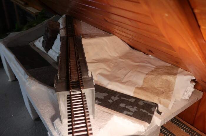

Příspěvekod Tempotaxi » sob 29 led, 2022 11:02 am
Potom se upravil terén za mostem. Zase papír a tapetové lepidlo.
Až to bude trochu pevnější, tak se dodělá okraj terénu.

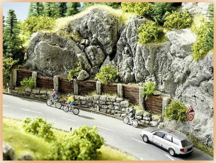

Příspěvekod Dusan » sob 29 led, 2022 12:53 pm
Tempotaxi píše:Potom se upravil terén za mostem. Zase papír a tapetové lepidlo.
Nechceš tu skálu otočit o 90st. po směru ručiček, aby byla podél silnice a zbytek náspu už jen jako terén-tráva, keře ???

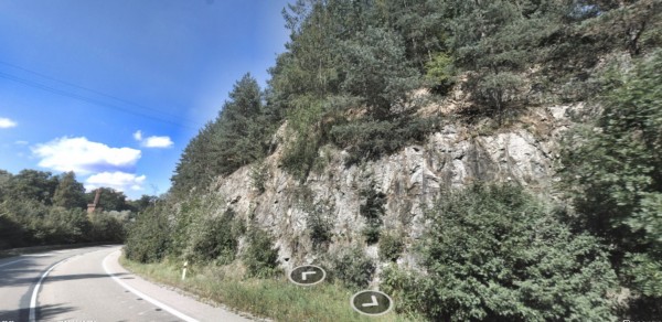

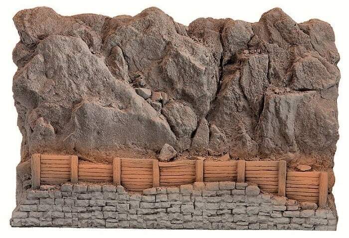

Příspěvekod Tempotaxi » sob 29 led, 2022 2:13 pm
Dusan píše:Nechceš tu skálu otočit o 90st. po směru ručiček, aby byla podél silnice a zbytek náspu už jen jako terén-tráva, keře ???
Ano bylo to dost jednoduší, ale já si vždycky musím vše zkomplikovat.
Výrobce Noch vyrábí takovouto čedičovou skálu kde opora proti padání šutrů.
Tento díl by se mně tam nevešel, musel by se hodně řezat a upravovat. U podobných továrních výrobků je právě problém, že okolní terén se musí k takovému dílu přizpůsobit, což je někdy prostorový problém, aby vše ladilo jeden celek.
Tak bych chtěl si dát tu práci a udělat něco podobného přímo na míru terénu.

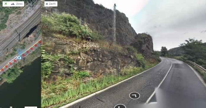

Vršek kopce horizont podél trati.
Je několik známých fotek z tratě Praha – Kralupy nad Vltavou.
Nejlepší fotografické místo bylo poblíž zastávky Praha – Sedlec.
Od silnice zde byla taková skalnatá homole. Často jsem kolem toho jezdil, tak ji mám zafixovanou v paměti. Není to přesně ono, ale je to jen takový náznak co by tam mělo být.
