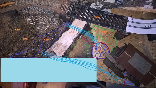

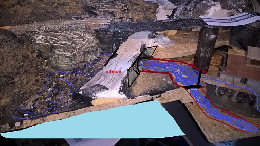

Tak mám tady jeden první návrh zapojení mlýna.
Ty čísla jsou výškové stupně v mm,kde výška 0 je výtok vody z mlýna. Modře je znázorněna voda. Silnice je zatím bílá. Zleva od ní kousek rybníčku = česlo a výtok trubkou pod silnicí do malého rybníčku,kde se reguluje vtok vody do koryta ke kolu. (Nevím jak se tomu všemu správně říká,jen to popisuju podle obrázku co jsem viděl)
Třeba se mi k tomu vyjádří JanoH0e. :) Ale splnil jsemn jeho myšlenu mlýn v údolí. Snažím se :mrgreen:
Jeden obrázek je pohled shora
http://tauvec.rajce.idnes.cz/STAVBA#WP_ ... Pro_LI.jpg
a druhý ten stejný z boku,snad je to z toho zřejmé
Těch světle modrých míst si nevšímejte,to jsem jen z fotky vygumoval ten chlív na zemi :mrgreen:

Příspěvekod Myšpulín » úte 24 led, 2017 4:00 pm
Na trubku bych se vy... V tomhle místě udělej klasický betonový trámový mostek a ze strany rybníčku klasické stavidlo. A o kousek dál obdobný mostek a k němu přepad z rybníčku. Přeci jen až pořádně zaprší a nebude co mlet, nějak tu vodu musíš dostat pryč. No a pod mlýnem pak oba ty "proudy" sveď do jednoho koryta.

Příspěvekod Tomáš » úte 24 led, 2017 4:32 pm
Myšpulín píše:Na trubku bych se vy... V tomhle místě udělej klasický betonový trámový mostek a ze strany rybníčku klasické stavidlo. A o kousek dál obdobný mostek a k němu přepad z rybníčku. Přeci jen až pořádně zaprší a nebude co mlet, nějak tu vodu musíš dostat pryč. No a pod mlýnem pak oba ty "proudy" sveď do jednoho koryta.
No nevím,jestli jsem to pochopil,takže nějak takhle? Trubku si odmysli

Možná,že to bylo myšleno spíš takhle. Z rybníka vlevo vedle silnice most pod silnicí. Vpravo další rybníček s hlavním vývodem a odtokem mimo mlýn. A mezi rybníčkem a korytem mlýna udělat toto:

Příspěvekod Myšpulín » úte 24 led, 2017 7:49 pm
Myslel jsem ten první případ, ale faktem je, že by v místě toho malého rybníčku, který bych nedělal, mělo být to stejné rozvětvení, jak si to namaloval. Nevím proč, ale náhony měly regulované odpustě hned za regulovanou vpustí a těsně před technologií. Tu před technologií chápu, tu u vtoku ne. Ale i ten malý rybníček těsně před vantrokama by asi snad mohl být, pokud se ti tam líbí.

Příspěvekod Barbucha » úte 24 led, 2017 8:29 pm
Myšpulín píše:Myslel jsem ten první případ, ale faktem je, že by v místě toho malého rybníčku, který bych nedělal, mělo být to stejné rozvětvení, jak si to namaloval. Nevím proč, ale náhony měly regulované odpustě hned za regulovanou vpustí a těsně před technologií. Tu před technologií chápu, tu u vtoku ne. Ale i ten malý rybníček těsně před vantrokama by asi snad mohl být, pokud se ti tam líbí.
Na vtoku se regulovala hladina vody v náhonu, aby při jarním tání neměli na kole Niagáru a v létě sucho.
