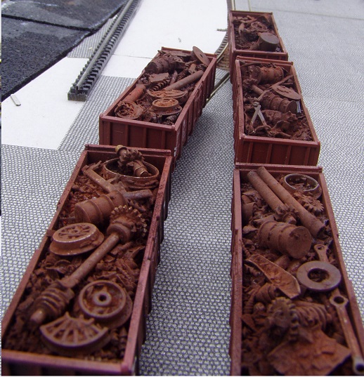

Tomáš píše:Toto třeba ti nepřipadne věrohodné?
http://ttmodelar.eu/image/cache/data/zb ... 00x800.JPG
No nepřijde protože nepoznám, co to je. Co to je? Řepa? Moc velké. Nebo snad brambory? To doufám ne. Když kliknu na odkaz, tak v adresním řádku je napsáno naklady/uhli-pisek-sterk. Tzn, že je to štěrk? To snad taky ne. (v éšopu jsem po názvu nepátral, nemá to cenu, když to nejde poznat na první pohled)
Kdepak, dokud to nebude vypadat jednoznačně, nešel bych do toho. Proto bych já osobně od takových nákladů upustil. Ikdyž brambory a cukrovka nás v klubu asi neminou. O brambory strach nemám, přeseju potřebnou frakci perlitu, dám do malé nádobky spolu s pigmentovými prachy, uzavřu, prošejkruju, a budu přemýšlet, jak pigment na perlitu fixovat. S řepou to bude horší. Nejde jen o tvar. Možná by na ní měly být zbytky kštice po zelené nati. A žádná řepa není jednobarevná, chtělo by jí pak poďobat jakože jsou na ní zbytky hlíny. Zkrátka hodně vývoje a hodně bádání aby to nevypadalo, jako ten "bulgur" z odkazu.
O tempu, kterým stavíš nepochybuju. Zvládls desetkrát více práce za desetkrát menší dobu než já, takže máš můj obdiv.

Tak otázku šrotu považuji za ukončenou. Líp už to nezvládnu :wink:

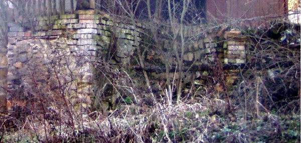

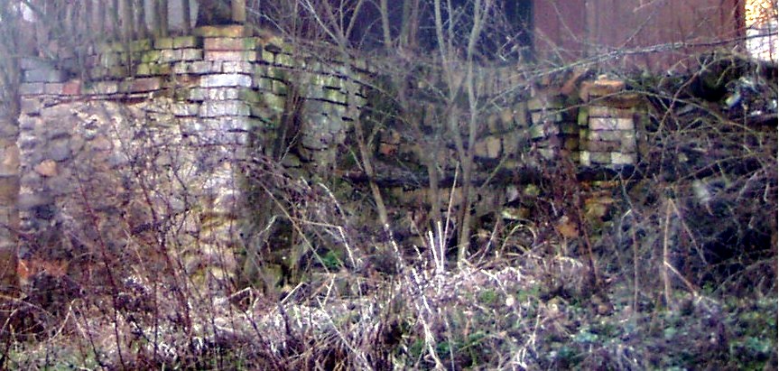

Tak už vím co bych potřeboval probrat:
Mohl by někdo poradit,jak napodobit takovou rozpadenou cihlovou zeď. Ta cihlová zídka je nedílnou součástí domečku v Budkovicích a já absolutně netuším,jestli se dá něco podobnýho vyrobit. Mám odlít cihličky ? :shock:
Tomáš
Příspěvky: 3152
Bydliště: Brno - Bosonohy
Re: Stanice M.Branice - Oslavany TT Kuehn/Tillig
Příspěvekod JanoH0e » pon 19 zář, 2016 4:21 pm
Tomáš píše:Tak už vím co bych potřeboval probrat:
To by bolo asi najideálnejšie :D . Sa nejak cítiš :o . Ale najmenej pracne to asi bude, ak zo styroduru a je ho derivátov vhodnej veľkosti, neviem či sa budú dať použiť napr. podložky pod syry a pod. narežeš tehličky a "pevnú" stenu vyryješ. Záleží aj na rozmeroch tehly, tie staré, ešte pred 1.ČSR mali iné rozmery. Záleží kedy to bolo postavené a z čoho.

No, na rovinu. Snažím se Tomášovi naznačit, že ne vše vypadá tak jednoduše, jak to zní a on sem hodí dotaz, jak ztvárnit předlohu, u které musím velmi dlouho hledat u pětařicetinkářů a nižších, abych uvěřil, že je to přesně to, co nám chtějí sdělit.
Tome, tohle není vysoká modelářská, to už sakra akademie. Ale pořád ti fadím, neboj.

:lol: :lol: Chlapci klid. Jako je mě jasný,že vyrobit cihlu v TT je pro mě nereálný úkol. Viděl jsem to u válečníků,ale ti to dělají 1:45. Mě by stačilo jenom nějak napodobit rozbořenou zídku a dřevěný plůtek. Ta zeď tak jak byla vidět,byla směsice všechno možnýho. Část kotovice,část cihla, ta navíc seskládaná různým stylem. Vyřezat nějaký mišmaš ze styroduru je nápad dobrý. Mě napadlo odlít sádrový blok a do něj něco vyrýt. Cílem je tam udělat něco co to bude připomínat
Tomáš
Příspěvky: 3152
Příspěvekod Tomas_C. » pon 19 zář, 2016 5:33 pm
Tome nazdar. Myslíš si, že ta zídka byla v takovém zúboženém stavu v době, kterou modeluješ. Prostě ji udělej trochu uhlazenější, ne tak zchátralé zvětralou.
