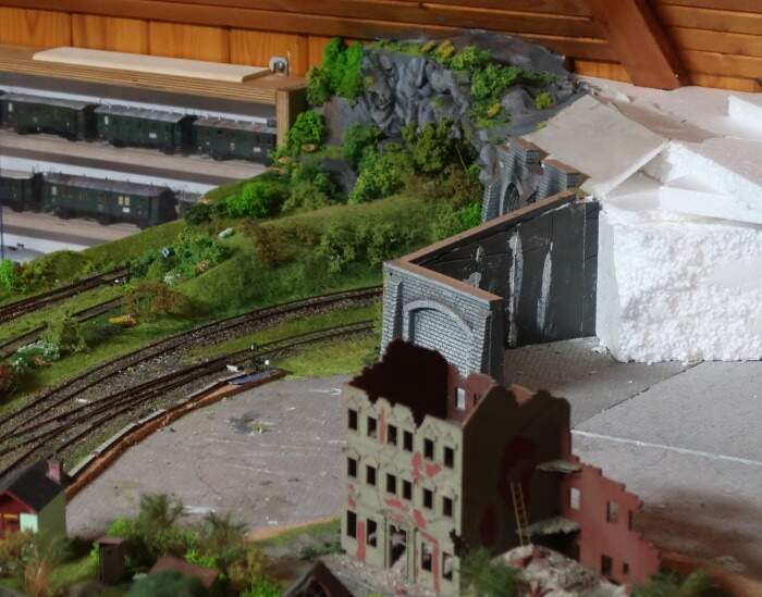

Dusan píše:To bílé mezi těmi kolejemi, co končí zaražené ve skále, která teda mimochodem vypadá hodně nepřirozeně, to bude nějaký zbytek terénu ? To bych vypustil nebo alespoň trochu více opracoval, snížil. Když si uvědomíme, kolik stavebních zemních prací na tom kousku muselo proběhnout, výstavba dvou portálů, úprava skály do kolmé roviny a že by tam zrovna tohle zůstalo ? Na tu kusou, která tam končí se neptám, to určitě už máš odůvodněné .
Ale vždyť to ještě není hotové. Psal jsem, že je to jen základní sestavení.
Kusá kolej je výtažná kolej z výtopny a tam být musí.
A vjezd do skály se také upraví.

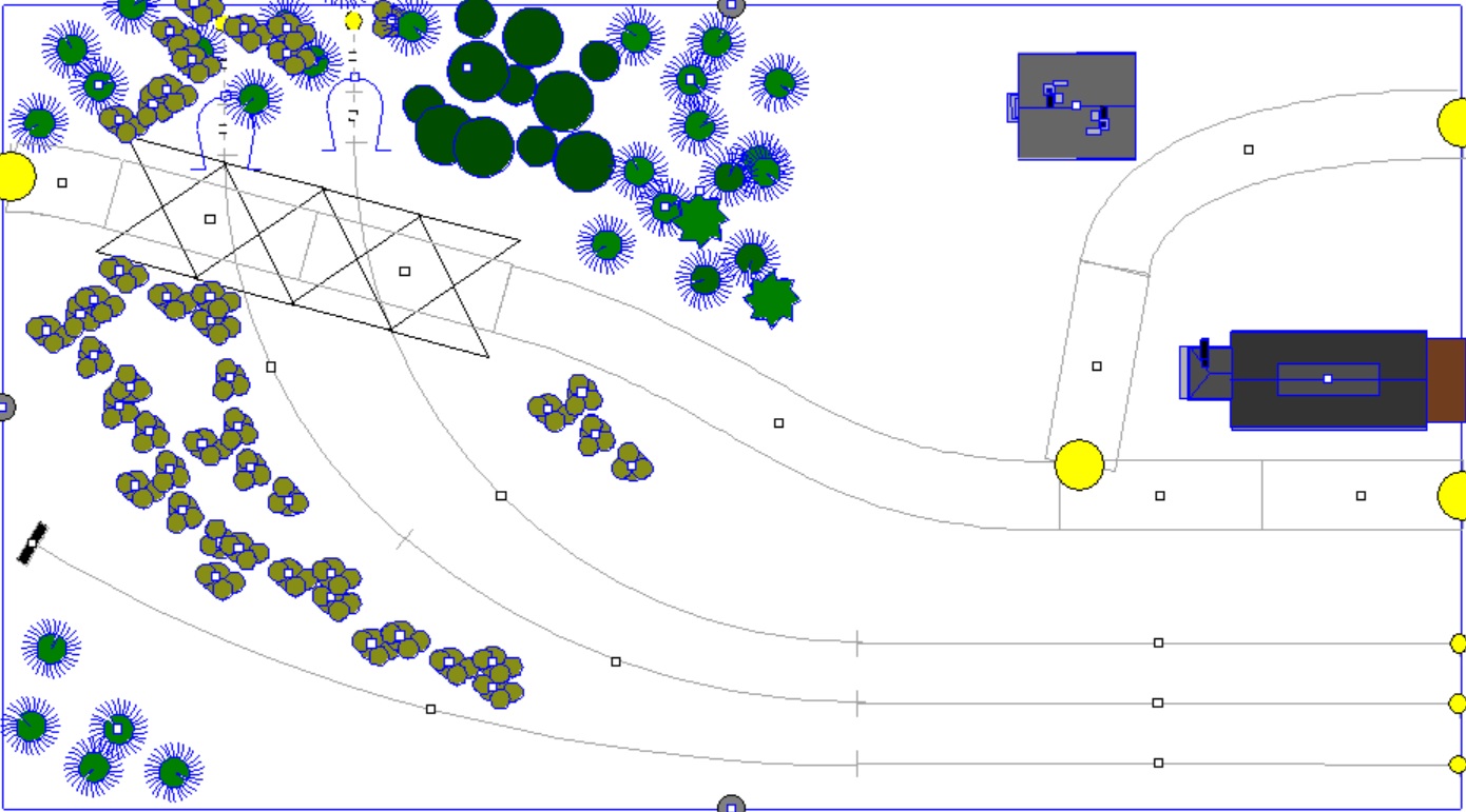

Příspěvekod Dusan » stř 19 led, 2022 6:17 pm

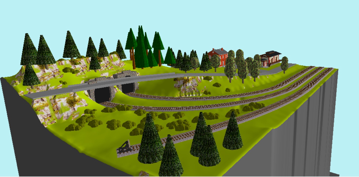

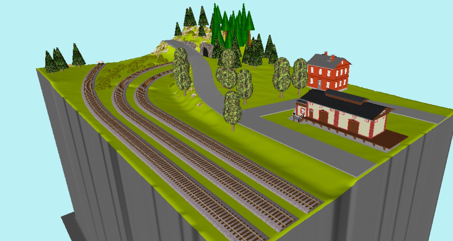

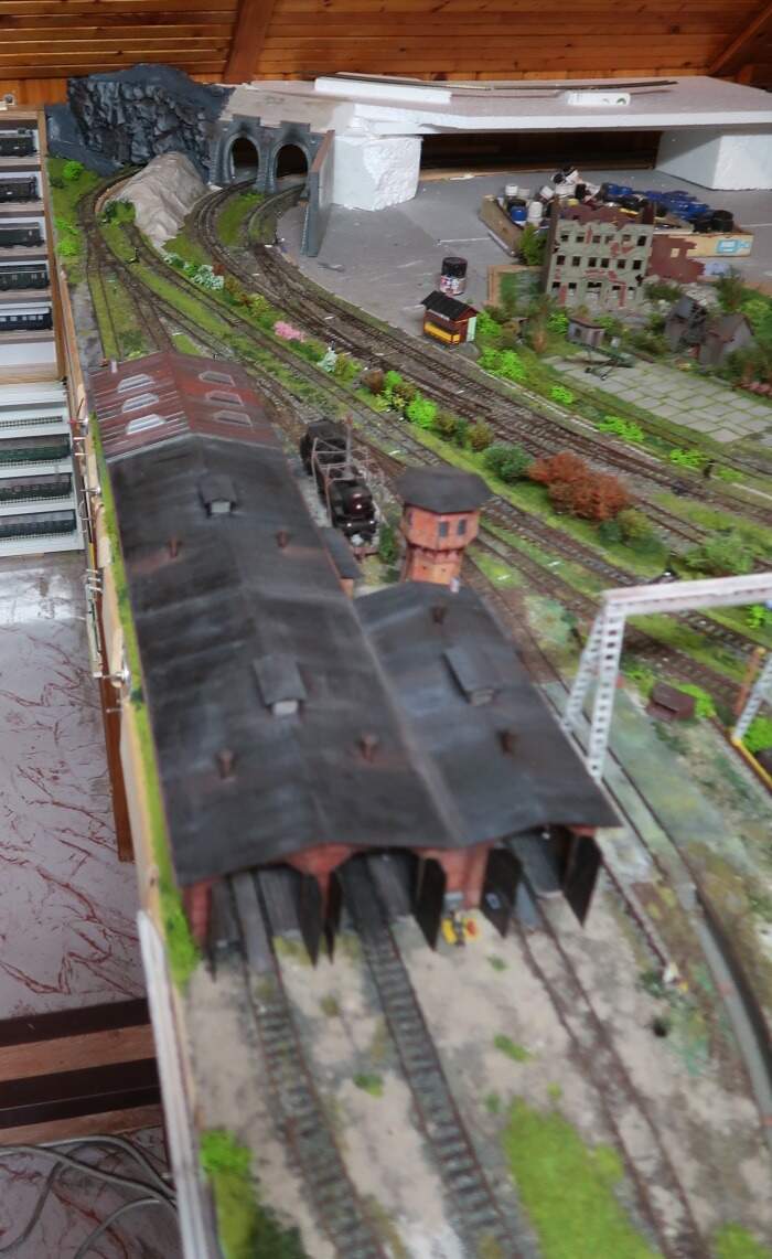

Hodil jsem do WT alternativu toho rohu v hrubým provedením a náznacích. Pokud teda nemůžeme hýbat s poloměry a portály máme jaké máme, tak bych to udělal jinak. Portály bych posunul co nejdál dozadu po kolejích cca 20 cm odhaduju a tratě před nimi už opticky začal schovávat pod třebas silniční most a náletovou, menší zeleň. Most by vedl pod nějakým úhlem, jakoby z kolejiště ven. Silnice by navazovala na tu část kde máš tu panelovou plochu a ruinu vícepodlažní budovy. Není to dogma, jestli zrovna takový nebo makový úhel, nebo jaký poloměry, lze si to jakkoli přizpůsobit. To stejné platí o té komunikaci. Neznám rozměry kolejiště, toto je výřez o rozměru 145x80 cm, poloměry jsou 500 a 600. Tobě to asi bude k ničemu, protože si jedeš svoji, ale možná jinému to třeba napoví, jak se takový roh to pořešit i jinak.

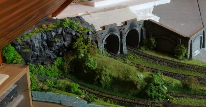

Příspěvekod Tempotaxi » stř 19 led, 2022 7:30 pm

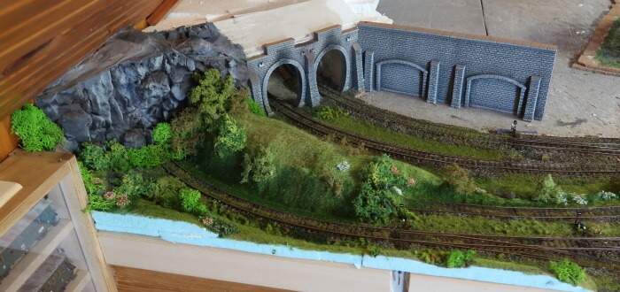

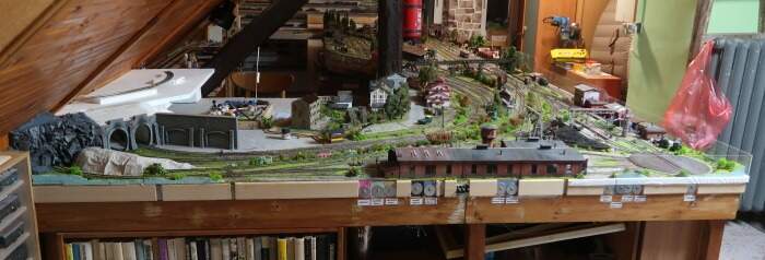

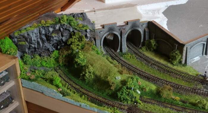

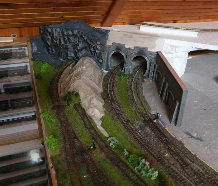

Tak jsem se pustil do úpravy skály.
Rozříznutá a znova slepená skála se musela upravit. Nejprve se spoj zaplnil lepidlem a pak se natřela šedivou barvou. Po zaschnutí se spoj patinoval šedým a hnědám pudrem.
U výtažné koleje z depa se na levé straně doplnil terén. Aby skála nekončila rovně, tak se tam udělali terénní nerovnosti. Stejně ten okraj skály zaplní keři, tak ten náhlí přechod nebude takový, jaký je.
Na druhé straně bude zeď, která se bude muset, také výškově a délkově upravit.

Já netrvám na tom, že to je správně a že to tak musí být vždy. Ale přírodní podmínky, které mám na kolejišti, tak jinou alternativu neumožňují. Pokud mně radíš, že to mám předělat podle standardních zvyklostí, Tak bych musel zbourat celé jedno zhlaví a tím pádem i zkrátit délkově i všechny koleje.
Zasypat popelové jámy a odstranit vodní jeřáby.
Na stavbu dvou stanic a dvou výtopen je využito každé místo a předělat geometrii kolejí je prostě nemožné.

Příspěvekod Dusan » stř 19 led, 2022 8:08 pm
Já ti neradím, a už vůbec ne, aby jsi něco boural. Jsme v diskusi na diskusním fóru, do které přispívám. Uvedl jsi R496, z toho jsem vyšel, to je celé. A k tomu jsem uvedl, že se jedná o inspirativní řešení, které se dá "ohýbat" jak bude potřeba dle libosti a nebo se jim vůbec nezabývat. Moje poslední návrhy byly jen návrhy, opravdu už spíše pro ostatní. Věnoval jsem ti více času než jsem chtěl, takže ti to tu už dále plevelit nebudu. Ať se dále daří 8)

Příspěvekod Jirkátor » čtv 20 led, 2022 5:53 am
Tipuji správně, že na té předposlední fotografii jsi zachytil onu tajemnou bytost, jíž nazýváš "Se"? :mrgreen:

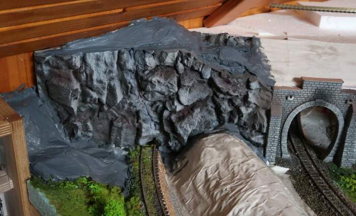

Příspěvekod Tempotaxi » čtv 20 led, 2022 8:26 am

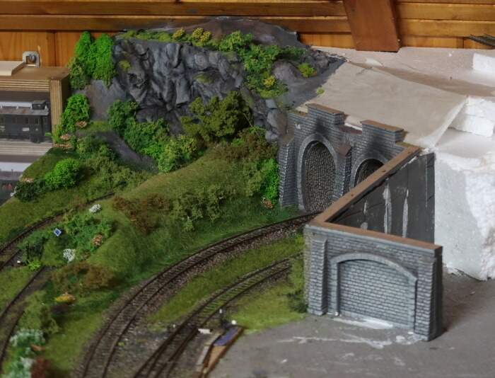

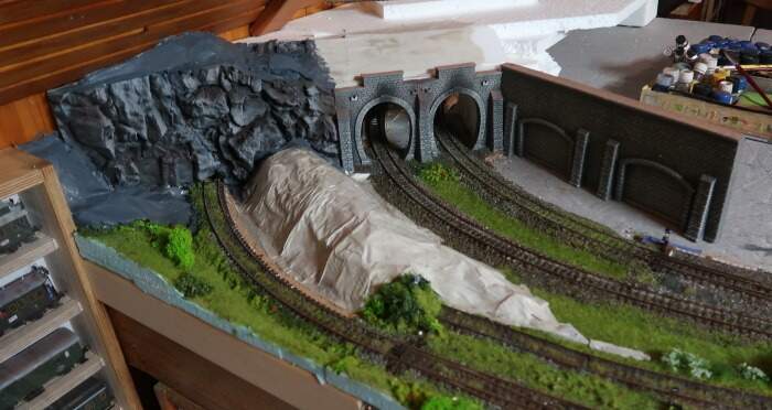

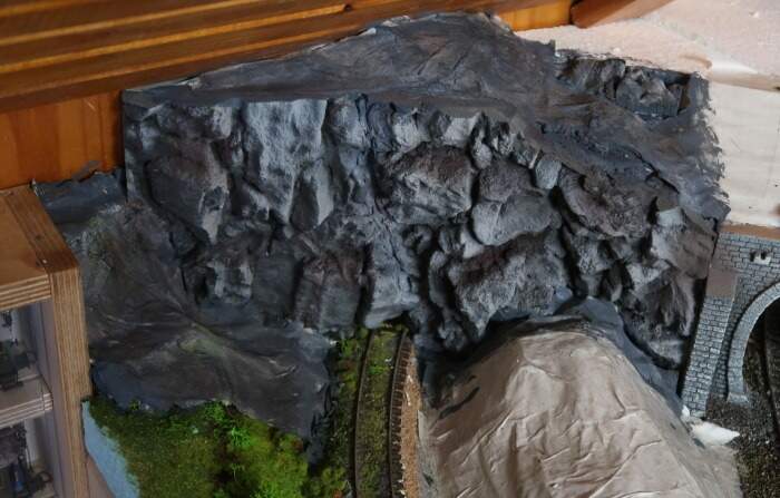

Jak správně dokončit skálu.
K továrně vyrobené skále je přidaná polystyrenová skála potažená papírem.
Ještě do skoro vlhkého nátěru jsem vtíral bílou olejovou barvu a to tupým štětcem.
Pak pomocí pudrů a barevných nastrouhaných kříd se skála patinovala.
A dopadlo to takhle.
Z dálky to vypadá dobře, ale z blízka je přidaná skála hladká.
Takže se to bude muset udělat jinak. Do šedé barvy se bude muset přidat písek a pak patinování opakovat.

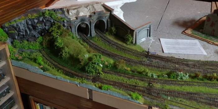

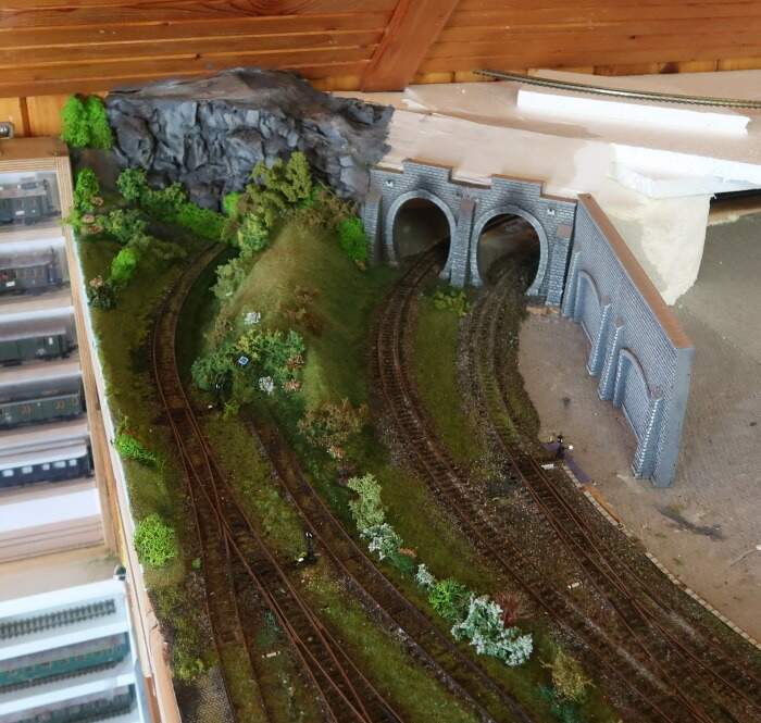

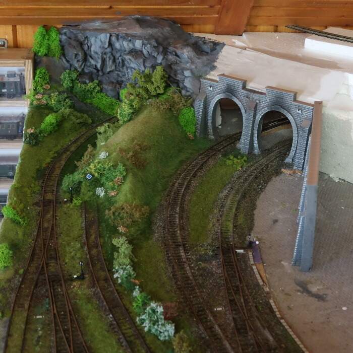

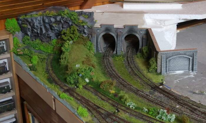

Příspěvekod Tempotaxi » čtv 20 led, 2022 12:44 pm
Nejprve se opravila skála. Do šedivé barvy se přisypal písek na nádobí a udělala se taková tekutá kaše, která se pak nanesla na přilepený papír. Pak se zase znova patinovalo. Potom se zatravnilo a přidalo se pár keřů a jeden vlastnoručně udělaný malí stromek.
Spodek skály kolem výtažné koleje celkem hotov. Ještě se přidá par jiných keřů a nějaký smrček.
Horní část skály se bude dělat později.

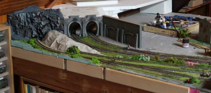

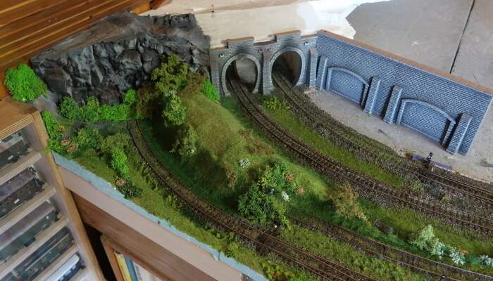

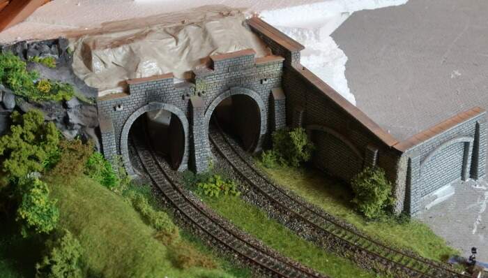

Příspěvekod Tempotaxi » čtv 20 led, 2022 7:31 pm
Nejprve jsem v horní části skály doplnil travou a sem tam keřem.
Oba tunely dostaly tunelovou rouru.
Pak se pracovalo na zárubní zdi. Koupená deska se rozřezala a postupně se sestavila do potřebného tvaru. Potom se zase zatravňovalo a přidalo se pár keřů.
Ještě to bude chtít upravit vršek jednoho portálu.

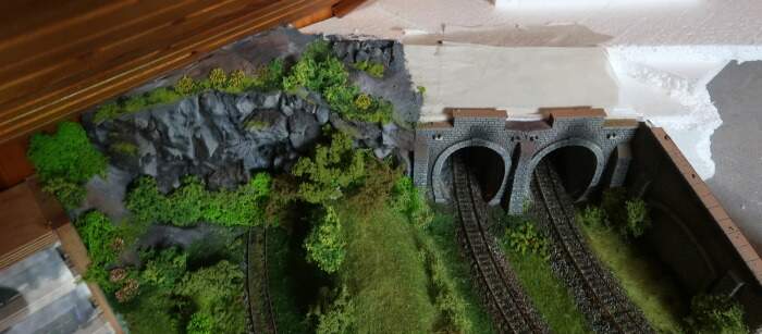

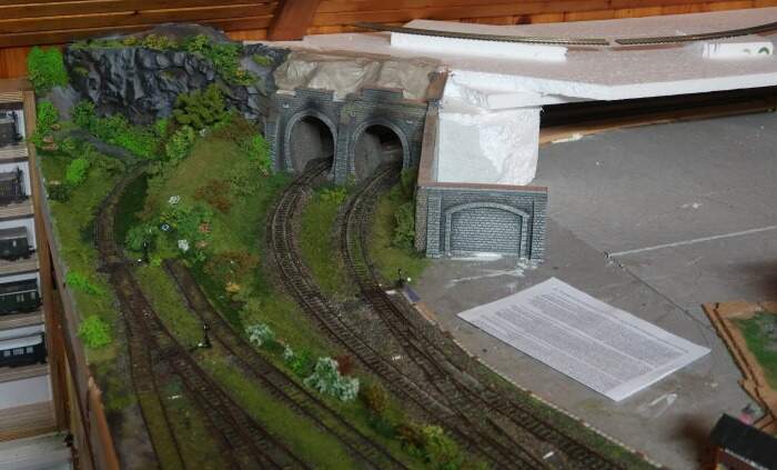

Příspěvekod Tempotaxi » pát 21 led, 2022 7:30 pm
Protože oba tunelové portály jsou stejné, tak jsem jeden musel trochu pozměnit. Ten nižší je pro Buštěhradskou dráhu a ten vyšší je pro dráhu KkStB. Prodloužila se zárubní zeď.
Pak se upravil za portálem terén pomoci polystyrénu a vše se přelepilo a zarovnalo papírem.
Tam kde je papírový arch, tak tam by měl být rybníček.
