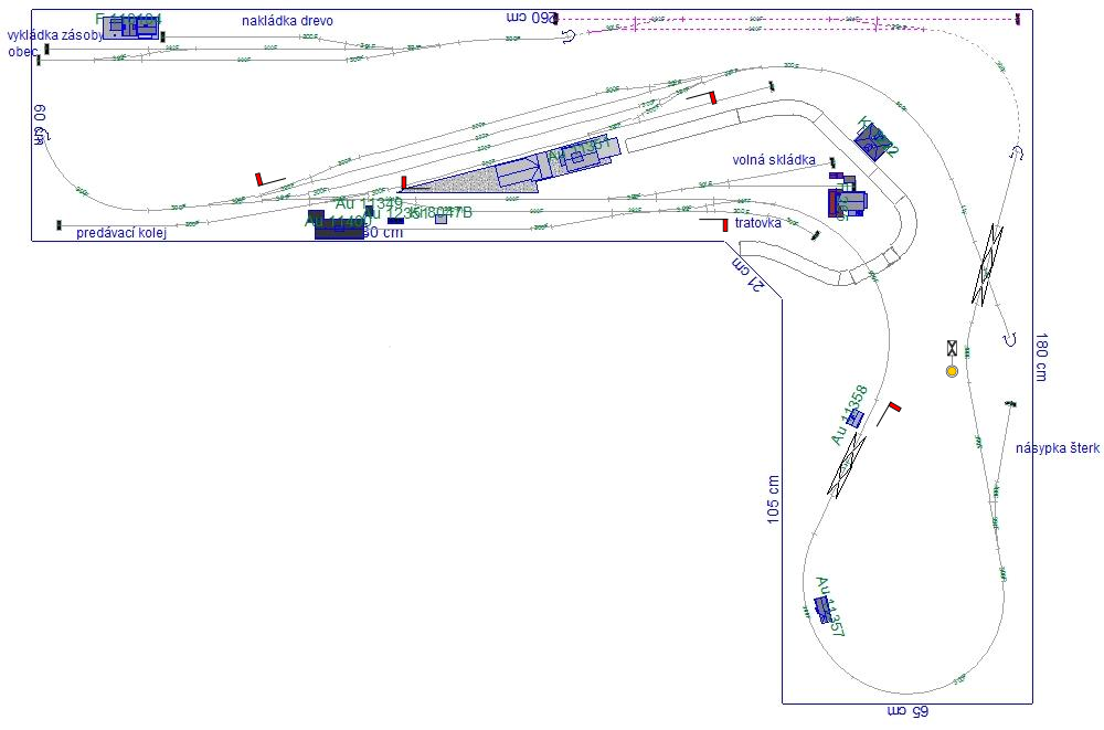

2 Dušan: Osazení návěstidly - pokud je to ještě aktuální - bych volil to nejjdenodušší možné (bez rychlostní soustavy).
Odbočná stanice:
- vedlejší trať: Jen vjezdové návěstidlo do odbočné stanice s předvěstí. Mechanické jednoramenné, světelné Ž-Č-(B)-Ž + předvěst Ž-Z; návěstí jen "Stůj" nebo "Rychlost 40 km/h a výstraha". Odjezdové směrem do koncové stanice není třeba. Odjezdové návěstidlo směrem do společného zhlaví jen jedno skupinové, mechanické jednoramenné, světelné Z-Č-B.
- hlavní trať: vjezdové návěstidlo jen na pravém zhlaví nebo možná úplně vypustit (je stejně jako levé "před tunelem"; odjezdová na každém zhlaví jedno skupinové mechanické jednoramenné nebo Z-Č-B.
Koncová stanice jen podle D3, tj. lichoběžníková tabulka.

To Lajbl.Díky, návěstidla tam jsou, jen nejsou vidět na screenech :-) Chtěl jsem je zakomponovat, tak jsem dal jen vjezdová v obou směrech na hlavní větvi a skupinové odjezdové, vše mechaniky.

Vjezdové z vedlejší trati ale musí být taky. Stanice bez vjezdových návěstidel byly zrušeny nejpozději v r. 1953.
Na hlavní trati je vjezdové zleva nesmysl, protože od krajní výhybky stojí vždy nejméně 100 metrů -nejméně 50 metrů je posunovací obvod a 50 metrů je mezi označníkem a vjezdovým návěstidlem. Ve skutečnosti by takové náběstidlo stálo před tunelem.

Super,truper, děkuji pane!
Jdu to opravit :-)

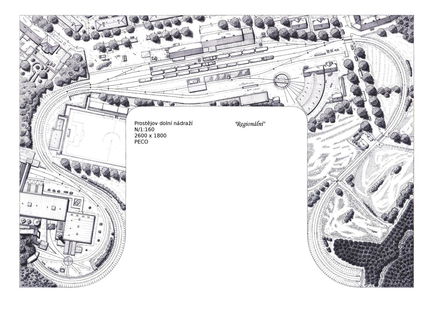

Dušan již svůj návrh kolejiště zpracován má,já jen s velkým zpožděním dodávám ke skrytému,část viditelnou.
...Baník zrovna dohrál zápas se Spartou,kdo vyhrál ? :D

Vyhrála Slávie. Obrázek je to pěkný, až na to měřítko…

Barbucha píše:až na to měřítko…
HO by si ani nevrzla :mrgreen: .

No ale Prostějov je Milanův návrh, ten je suprovej, já jsem si navrhnul jen to "Elko".
Jsem zvědav moc na publikaci. Mám tušení, že se to tam obdobnými návrhy bude jen hemžit :-)

workous píše:Takže to Milanovo dělat nebudeš?
Určitě nebude,ale kdyby se Dušan mrknul na ten svůj a z mého si vzal aspoň to levé ramínko,tak by mohl v pohodě posunout koncovou staničku do dolního levého rohu a ještě se mu prodlouží délka hlavní tratě. :wink:

milan ferdián píše:
Pročpak?Až dodělám přístavek,tak budu na stejných rozměrech. :lol:

miroslav lengyel píše:
milan ferdián píše:
Si to přepočti do HO měřítka.. :mrgreen:
