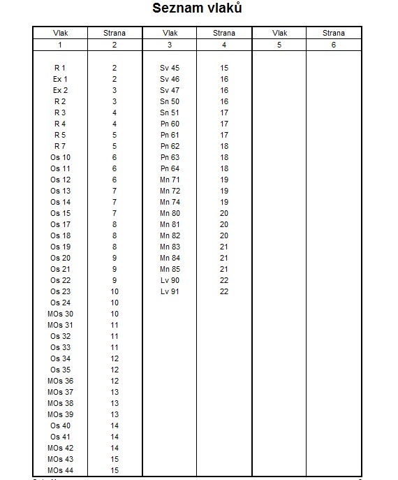

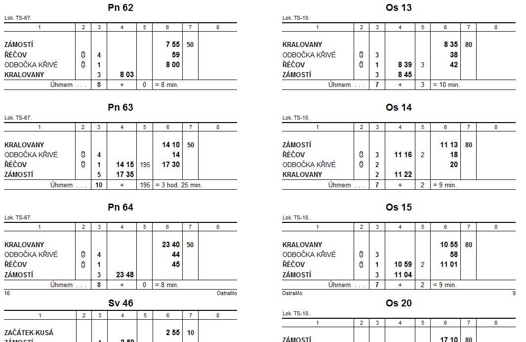

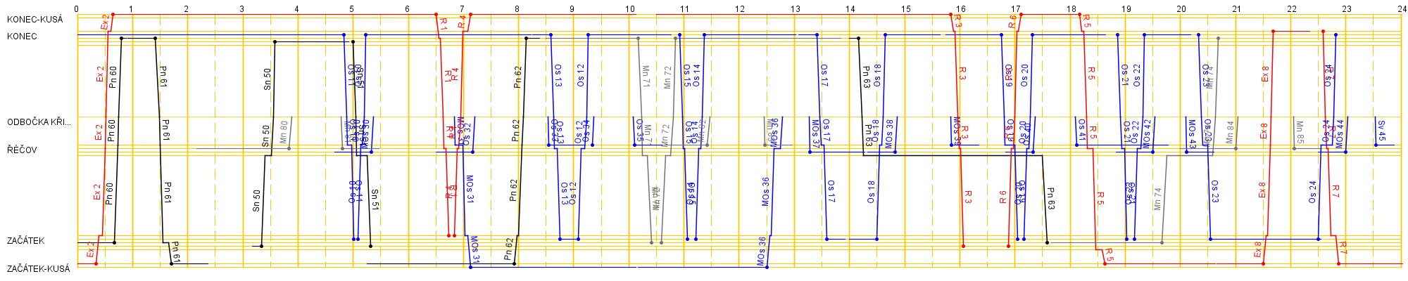

- pár GVD pro kolejiště už jsem stvořil i odjezdil. Momentálně mám rozpracovaný předpis KN1, ale čeká se, až právní oddělení zapracuje na předpise M1 8)
