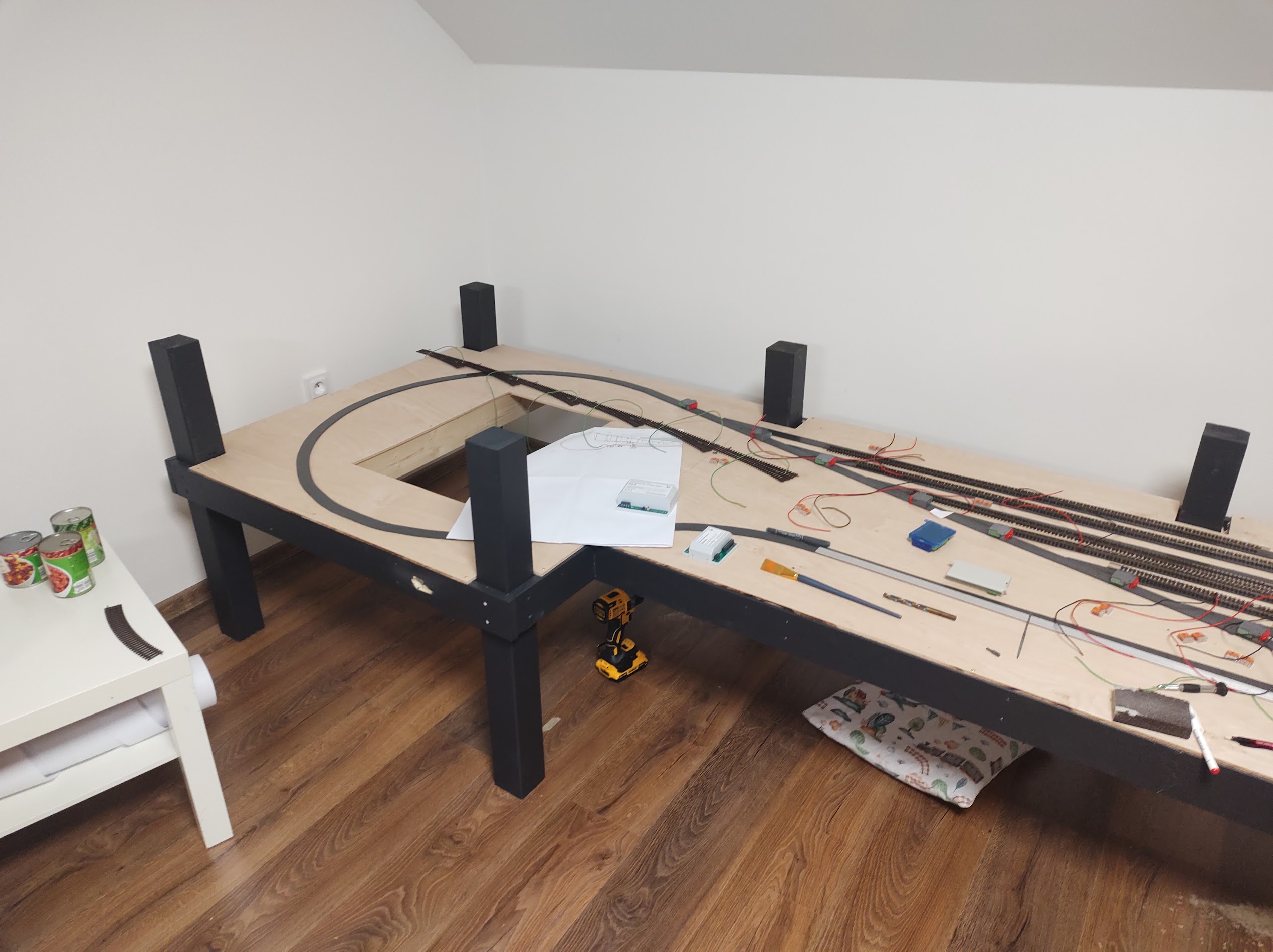

Příspěvekod Toch » úte 11 dub, 2023 6:24 am

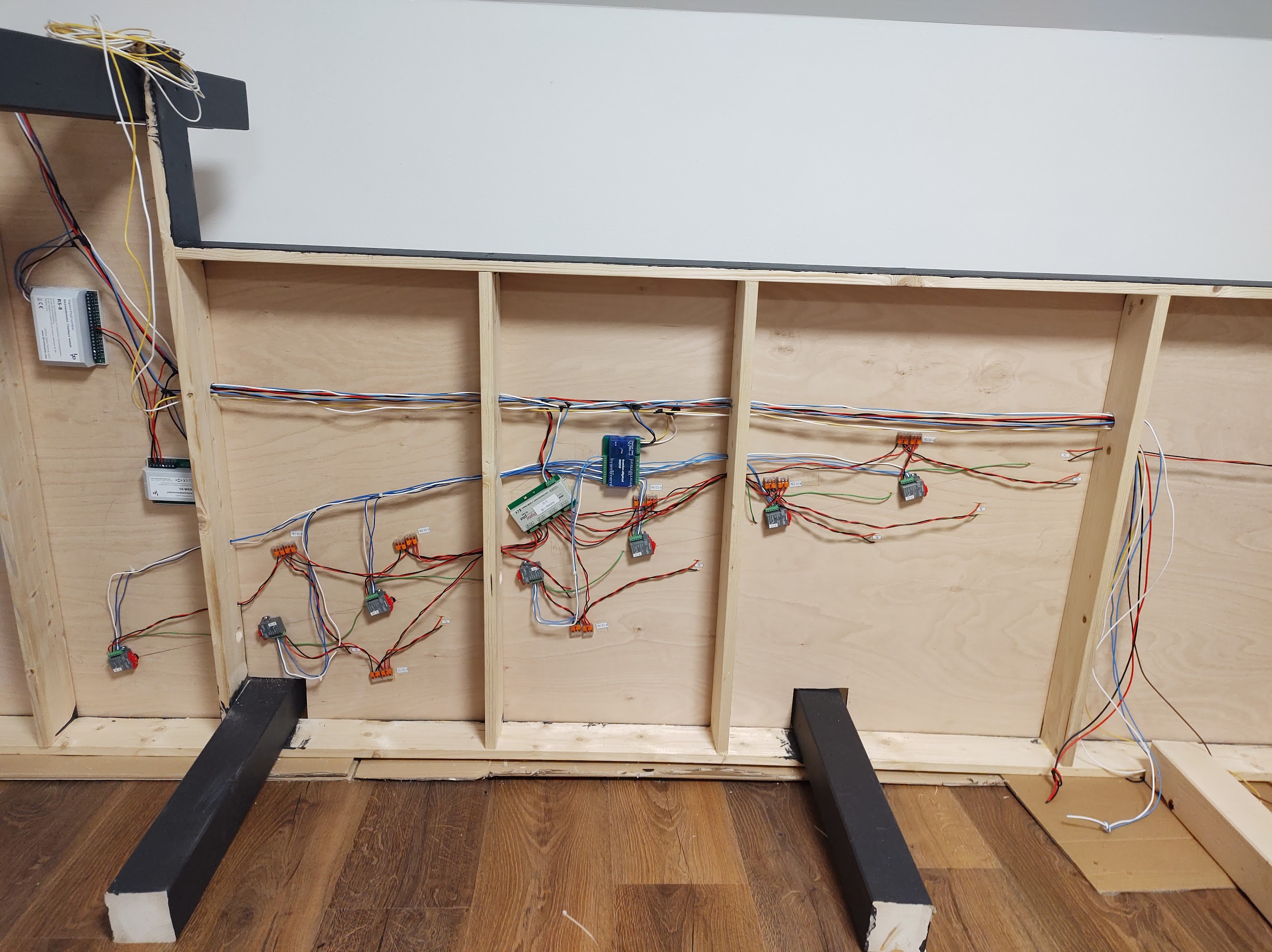

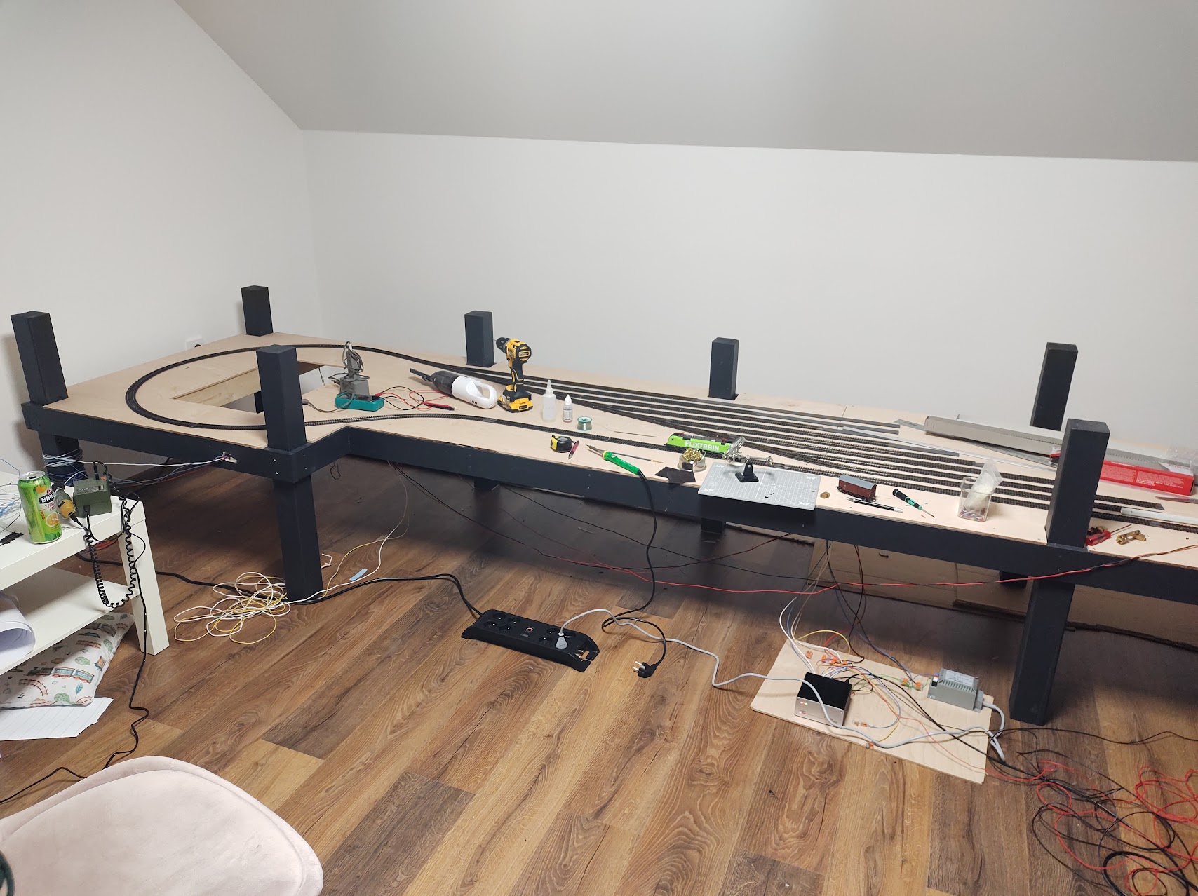

Práce pomalejším, ale stabilním tempem pokračují.
Základní kabely, připraveny, zapojeny popsány. Ted jsem postavil stůl zpátky na nohy abych připájel napájení kolejí, pak ještě jednou na bok, dodělat programovací kolej a hlavní páteřní rozvody a jedno zhlaví bude hotové.

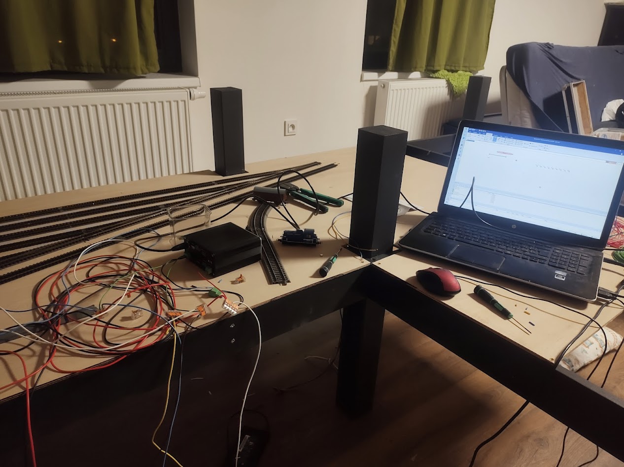

Příspěvekod Toch » čtv 20 dub, 2023 9:14 pm
V polních podmínkách otestována centrála, train controler a prvních 8 MP1ček, přes WD10.
vše šlape, je na čase položit komplet spodní patro.

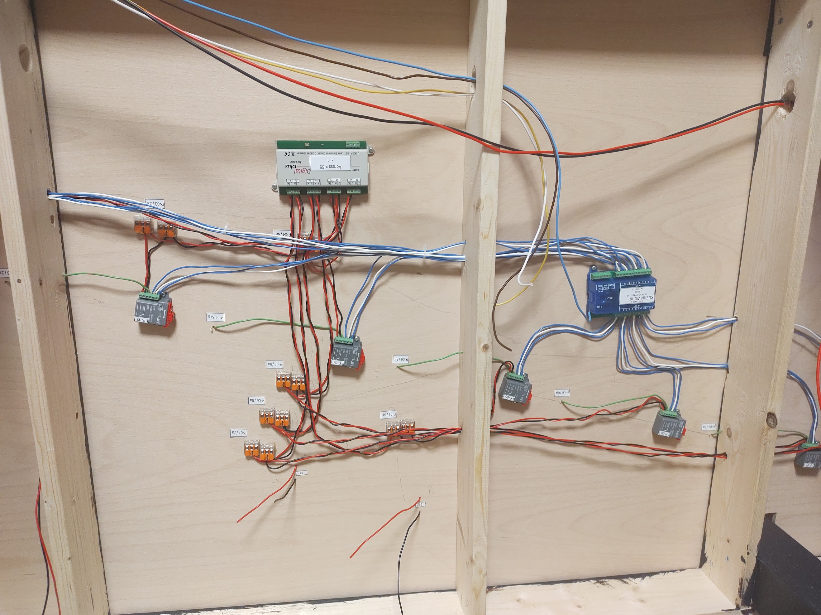

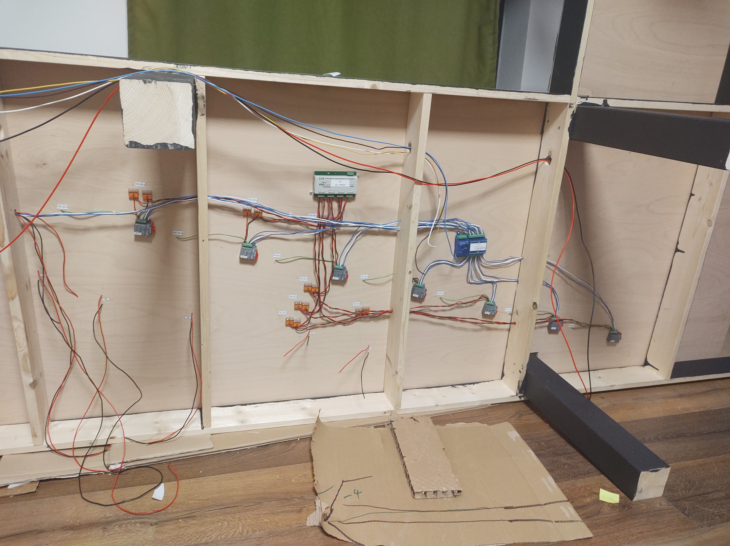

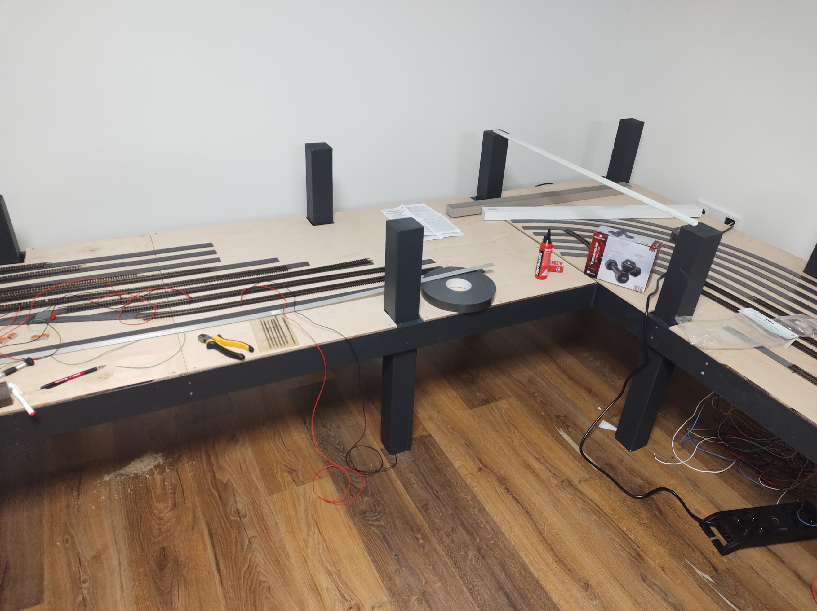

Příspěvekod Toch » pát 26 kvě, 2023 8:25 am
Spodek druhého zhlaví SN téměř zadrátován.
Teď zpátky otočit stůl do položit koleje, vše co ještě není na spoji se stolem druhým.
Pořádně promyslet, jestli už stoly nebudu potřebovat otáčet a pokud ne, spojit a do položit celý SN.
A pak jen dotahat J+K do Detekcí v leže pod stolem.

Příspěvekod Fox » pát 26 kvě, 2023 8:28 am
Pěkná práce, ale: počítej s tím, že stoly budeš potřebovat otáčet a ne jednou... zkušenost hovoří jasně :evil:

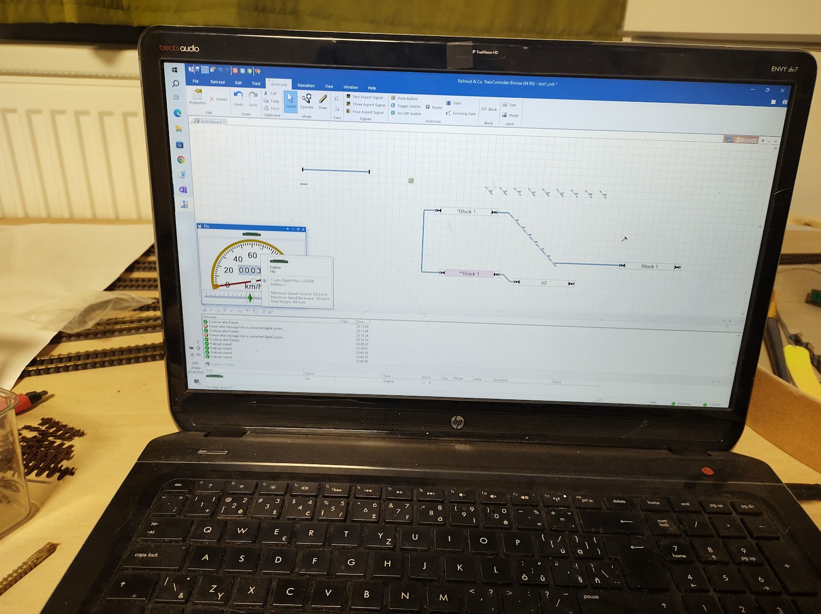

Příspěvekod Toch » stř 07 čer, 2023 6:32 am
Tak první jízdní zkoušky v polních podmínkách úspěšně zamnou, bloky detekujou, přestavníky přehazujou, smyčka jede jak víno.
Narychlo naházeno do TC,a musím říct, že je to radost s tím pracovat. Přečet sem zatim jen pár obecnejch návodu od Lokopina, a to v době, kdy jsem program ani neměl.
A vše se zatím zdá pěkně intuitivní, když něco hledám, najdu to tam kde jsem tušil, že by něco takového mohlo být. Nastavování krásně přehledné, sice vykoupeno cenou, ale s TC si myslím, že budu kamarád.
a teď náhled na ryhlo načuněné nastavení pro testování.
Další postup je do označkovat kabeláž dokud to mam v hlavě, schovat a zakrítit poslední přidanou kabeláž smyčky, pořádný uklid.
Dokumentace skutečného provedení elektro a hurá na spojení stolů.
