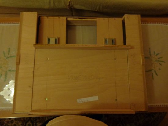

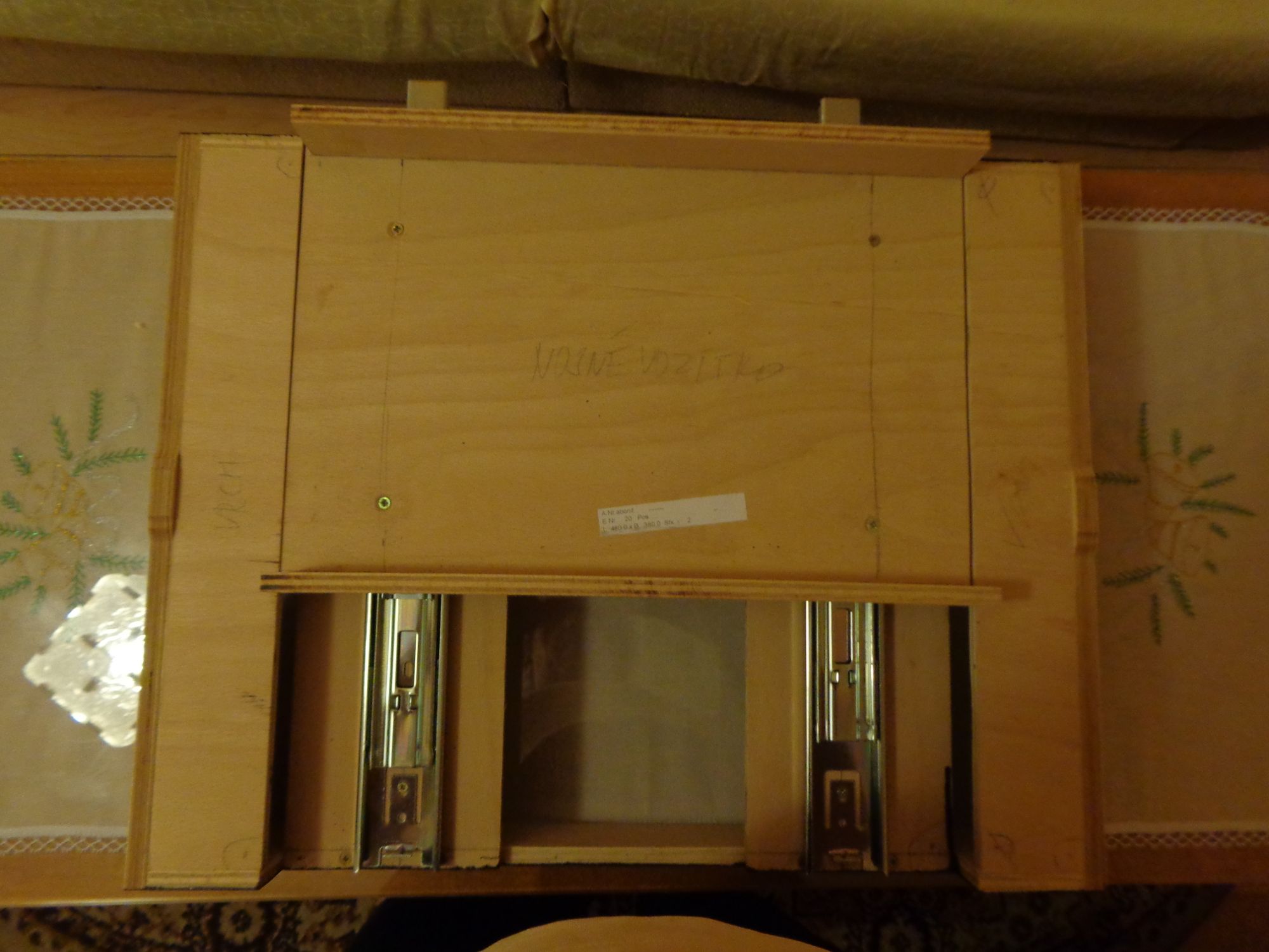

Když jsme u těch přesuvnech :wink: .Nejsou ještě položeny koleje a ještě musím vypodložkovat hlavní desku přesuvny.Na obrázku jdou vidět krajní polohy přesuvny.Počítám šest kolejí=tři soupravy/dvě vlečky/jedna objízdná.Milan

Milane ty kuličkové výsuvy by měly být na výšku a ne na placato. Pokud ovšem nejsou ty tvoje tak konstruované.
Honzo ještě jeden poznatek z montáže přesuvny. Nejdříve zadělat výsuvy a namontovat aretaci a pak teprve nalepit koleje. Ušetříš si s tím spoustu starostí s vyladěním a odpustí ti to drobné nepřesnosti v jednotlivých roztečích... :wink:

milan ferdián píše:Když jsme u těch přesuvnech :wink: .Nejsou ještě položeny koleje a ještě musím vypodložkovat hlavní desku přesuvny.Na obrázku jdou vidět krajní polohy přesuvny.Počítám šest kolejí=tři soupravy/dvě vlečky/jedna objízdná.Milan
Milan šikula.... pěkný
