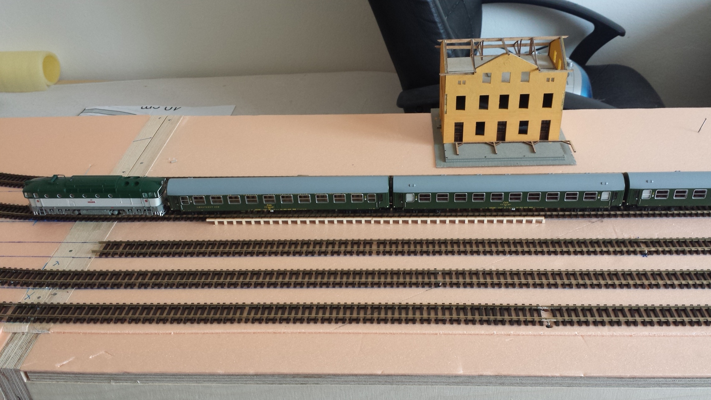

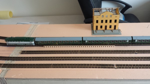

Opět malý posun ..... pokládka kolejí na vjezdovém zhlaví
Zkouška umístění hrany nástupiště
Nejdelší plánovaná souprava se vejde :-) a dokonce není od námezníku k námezníku..... to vypadá dobře :-D

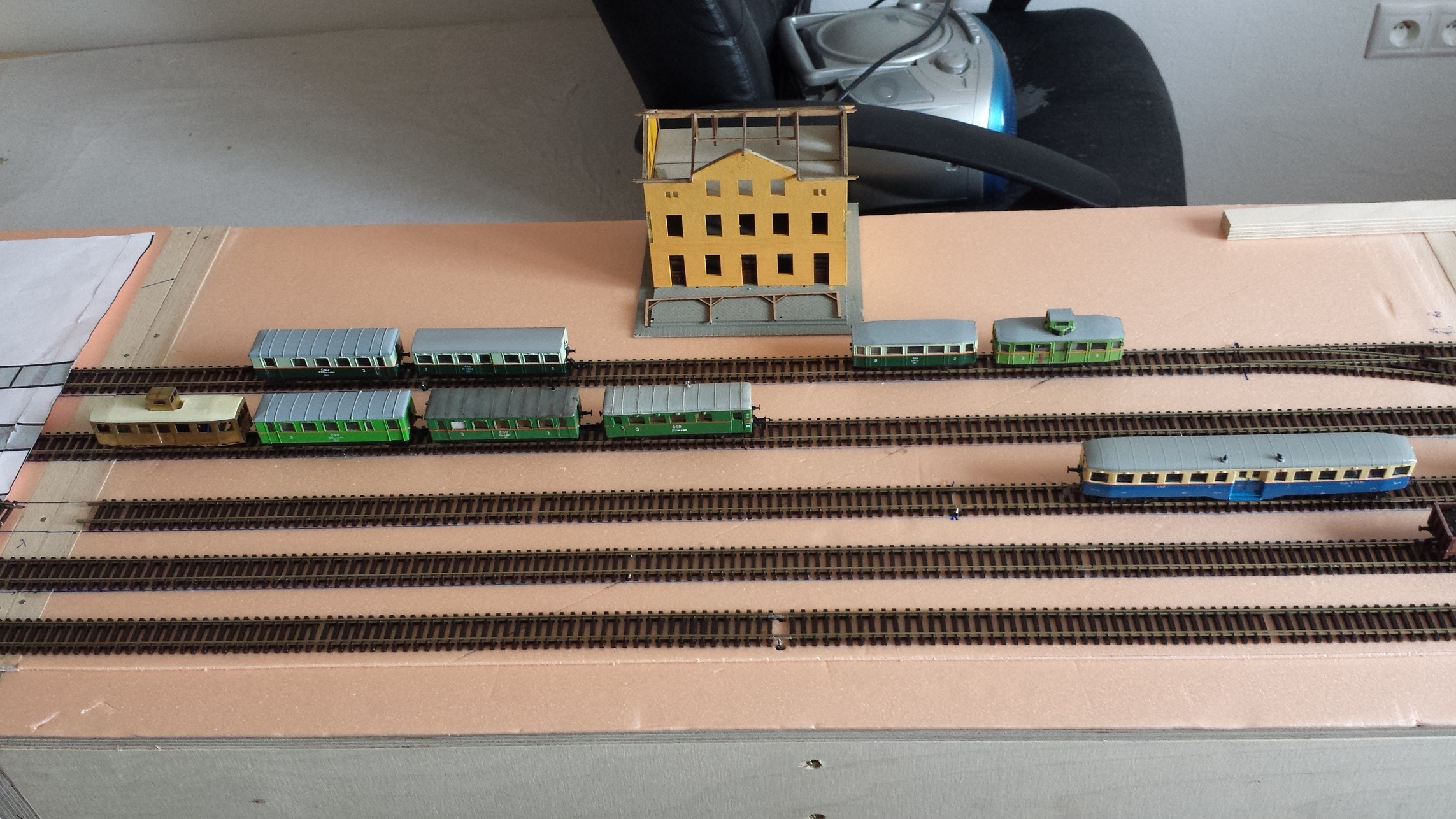

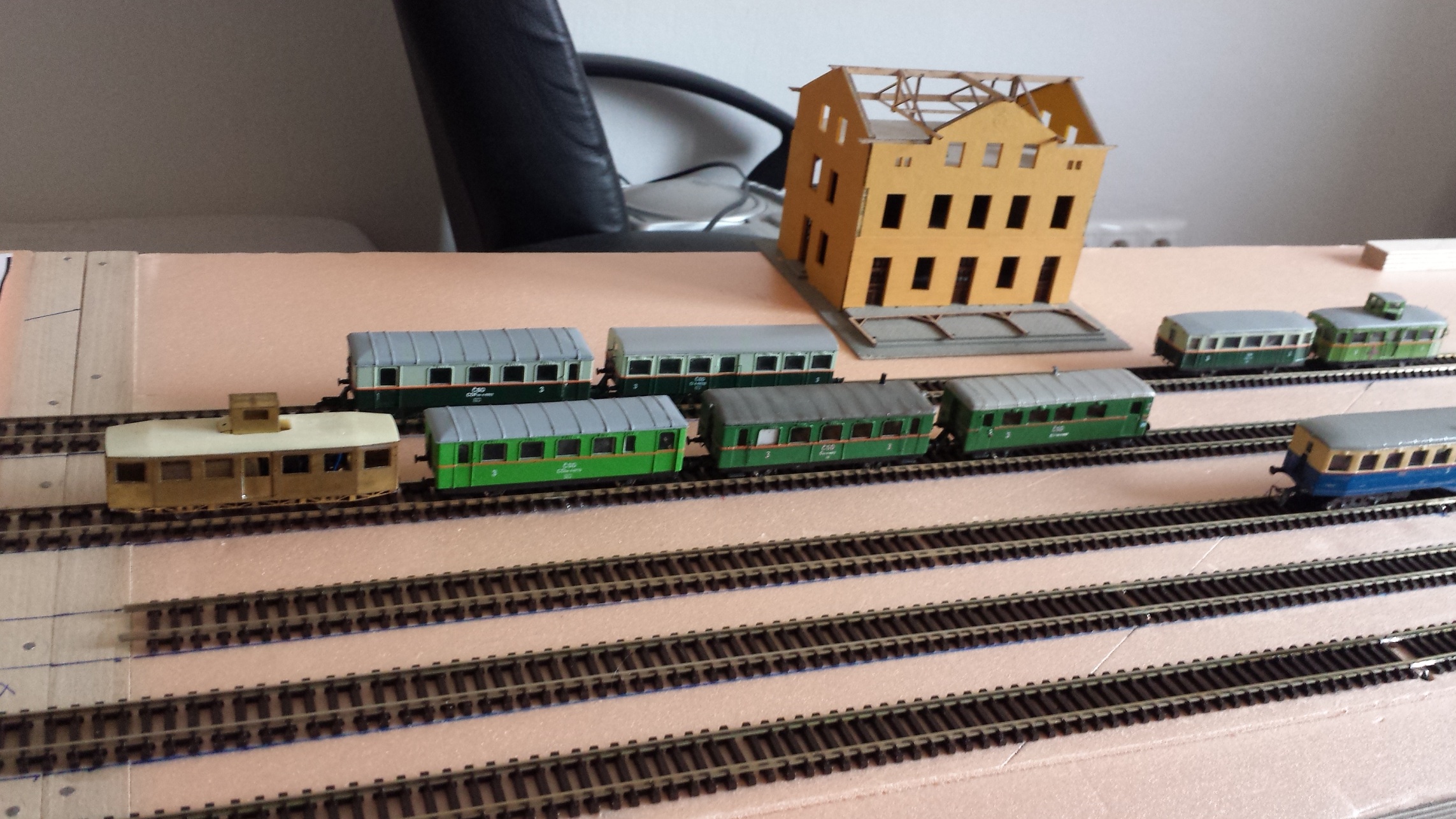

Příspěvekod joe1970 » pon 27 úno, 2017 6:29 pm
Motorová trakce v Josefově 1936

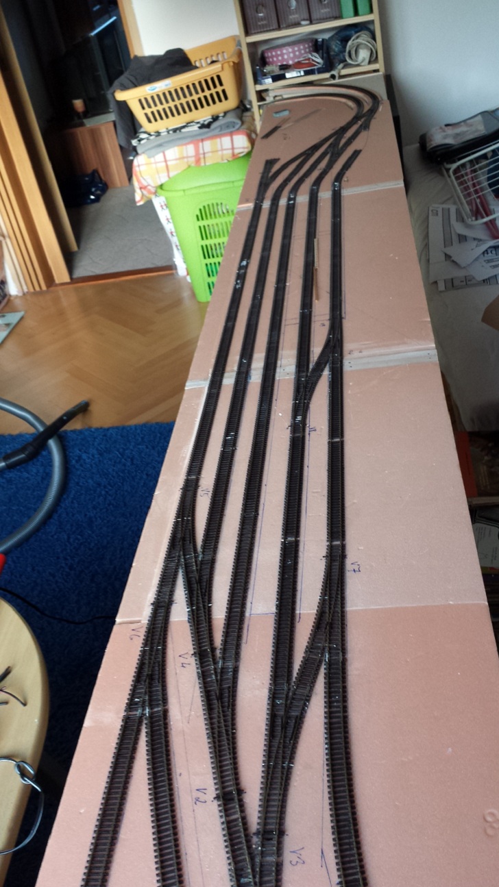

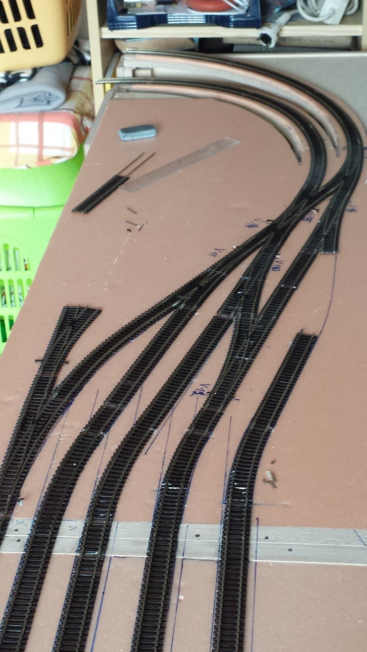

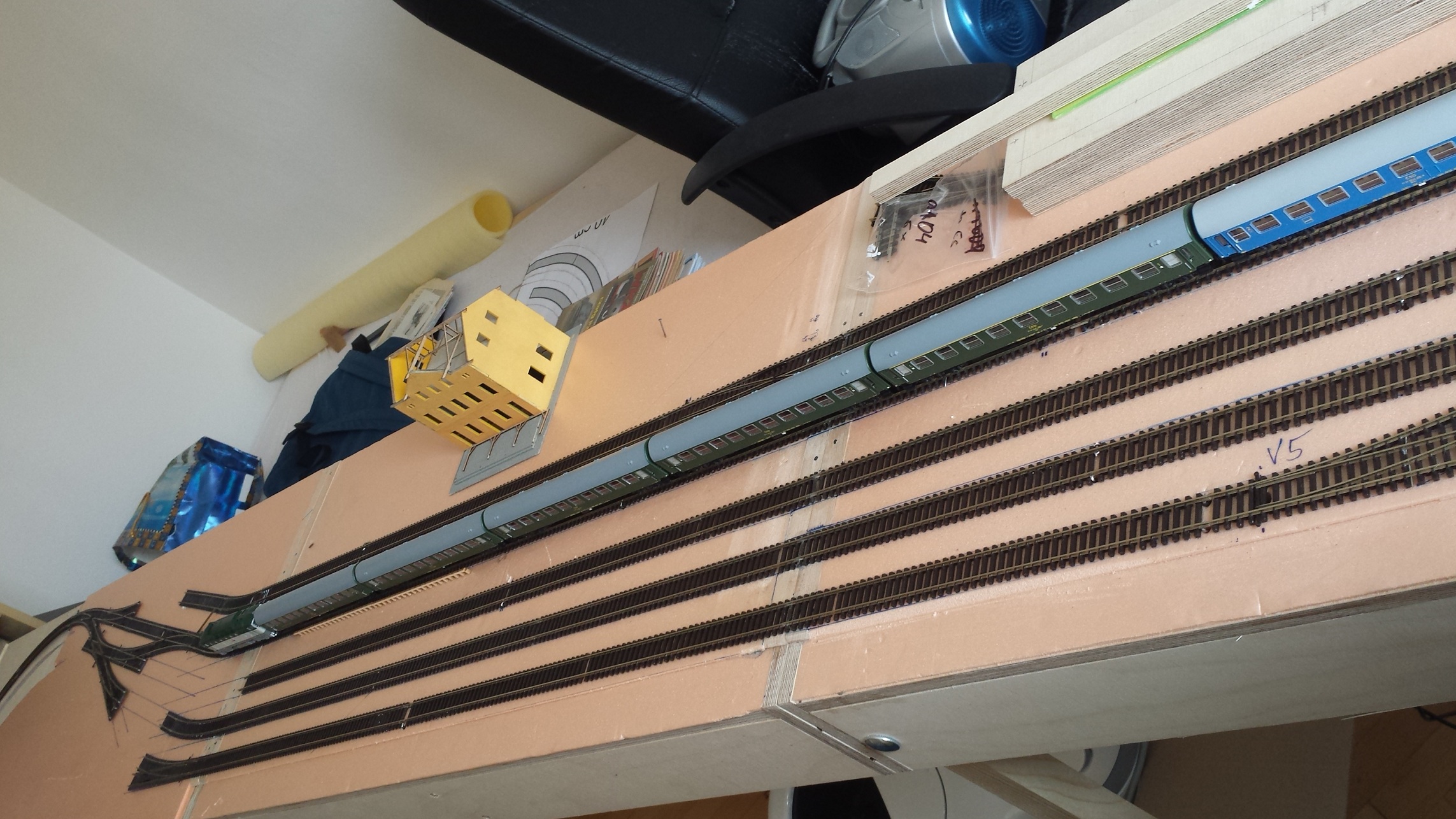

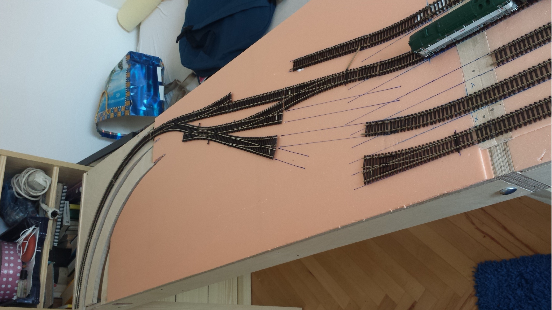

Příspěvekod joe1970 » úte 21 bře, 2017 8:46 pm
Koleje v Josefově položeny.

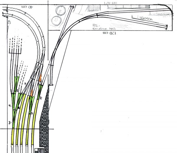

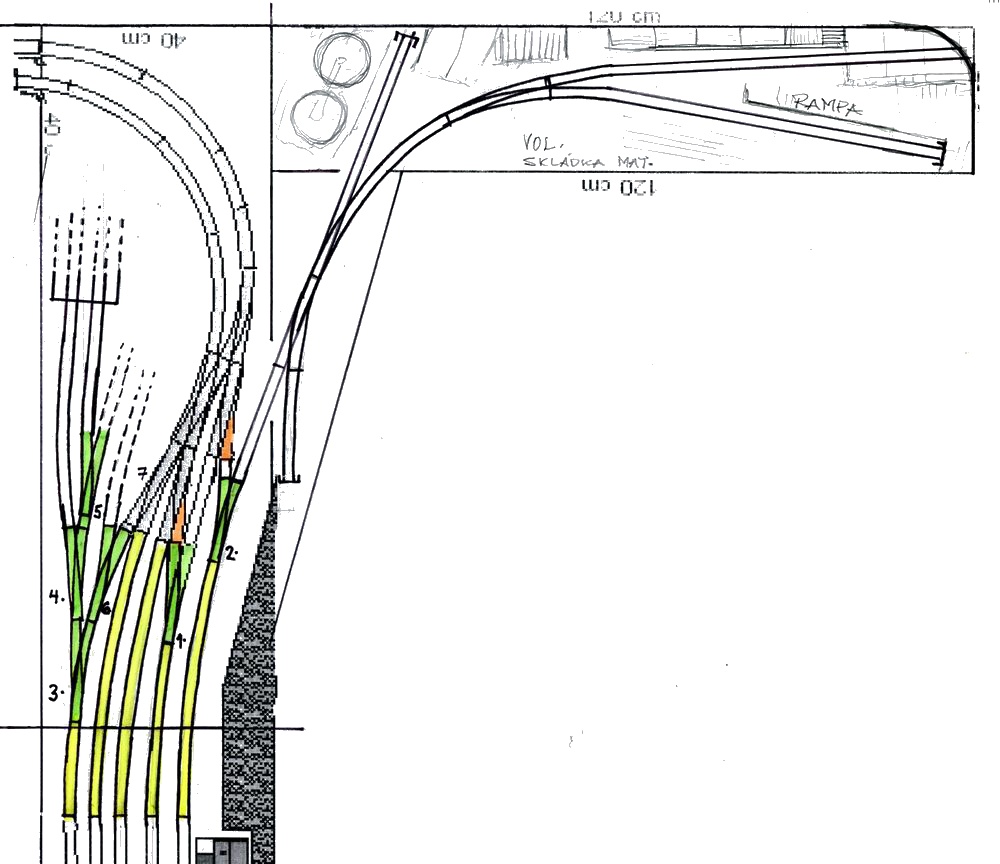

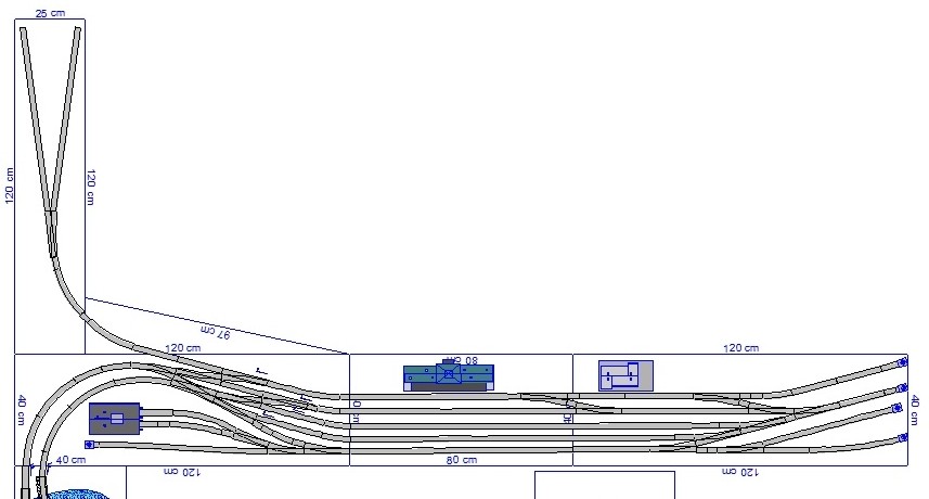

Tedy chybí ještě koleje Depa. Budou doplněny až podle zakoupené remízy..... a také chybí dokončení kolejí u prvního nástupiště. Pořád se mi honí hlavou myšlenka na rozšíření možnosti nákladní dopravy o druhou vlečku. Její zaústění by však bylo možné pouze do dopravní koleje u prvního nástupiště (prázdné místo by nahradila výhybka). Myslíte, že je takto zaústěná vlečka vhodná a odpovídá reálu?

Re: Segmentové kolejiště JOSEFOV
Příspěvekod joe1970 » úte 21 bře, 2017 8:48 pm
Vypadalo by to asi nějak takto
Příspěvekod Vojtěch Vorel » stř 22 bře, 2017 5:41 pm
Můj skromný, fakty spíše nepodložený názor je, že bych proti tomu nic neměl :) Bylo by to zajímavé obohacení provozu. Nějak podobně, i když přes úvrať, to je v Opatovicích nad Labem. Je tam vlečka přes angličák zaústěná do jedné dopravní a jedné manipulační koleje (u které stojí čtyřsvětelné odjezdové návěstidlo :) )
Možná bych jedině přidal odvratnou kolej hned za výhybku na vlečku (směrem k budově).
Příspěvekod joe1970 » stř 22 bře, 2017 7:13 pm
Díky, tak nějak si to představuji.
Chtěl bych trochu oživit nákladní dopravu a vlečka závodu stojícího na druhé straně nádražní ulice se mi zdála vhodná. Jen to zaústění.... :?:
Příspěvekod Vojtěch Vorel » čtv 23 bře, 2017 6:13 pm
Taky se mně to líbí a s tím odvratem by neměl být problém a ohlídat si, aby vlak z vlečky nevjel před rychlík, do kterýho nastupujou lidi, je vážně velký zpestření :D
Dnes jsem si vzpomněl ještě na stanici Čermná nad Orlicí. Tam sice není vlečka zaústěná do první koleje před budovou, ale do dopravní koleje ano. Je tam jen kratičkej odvrat.
Toho zaústění bych se nebál. Za mě dobrý :)
Příspěvekod Rocky_MK » čtv 23 bře, 2017 6:38 pm
Zaústění OK, ale to rozvětvení je zlé. Vždyť takto na ten segment nemůžeš žádný průmysl apod. rozumně postavit, leda by ho bylo 90 % na kulise.

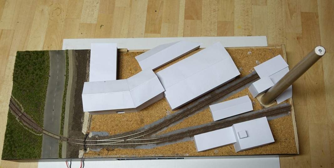

Příspěvekod joe1970 » čtv 23 bře, 2017 8:57 pm
To rozvětvení je jen provizorní. Moje představa je vytvořit něco obdobného jako mirektt v Pavlovicích. Snad se autor nebude zlobit za vypůjčení fotografie :)

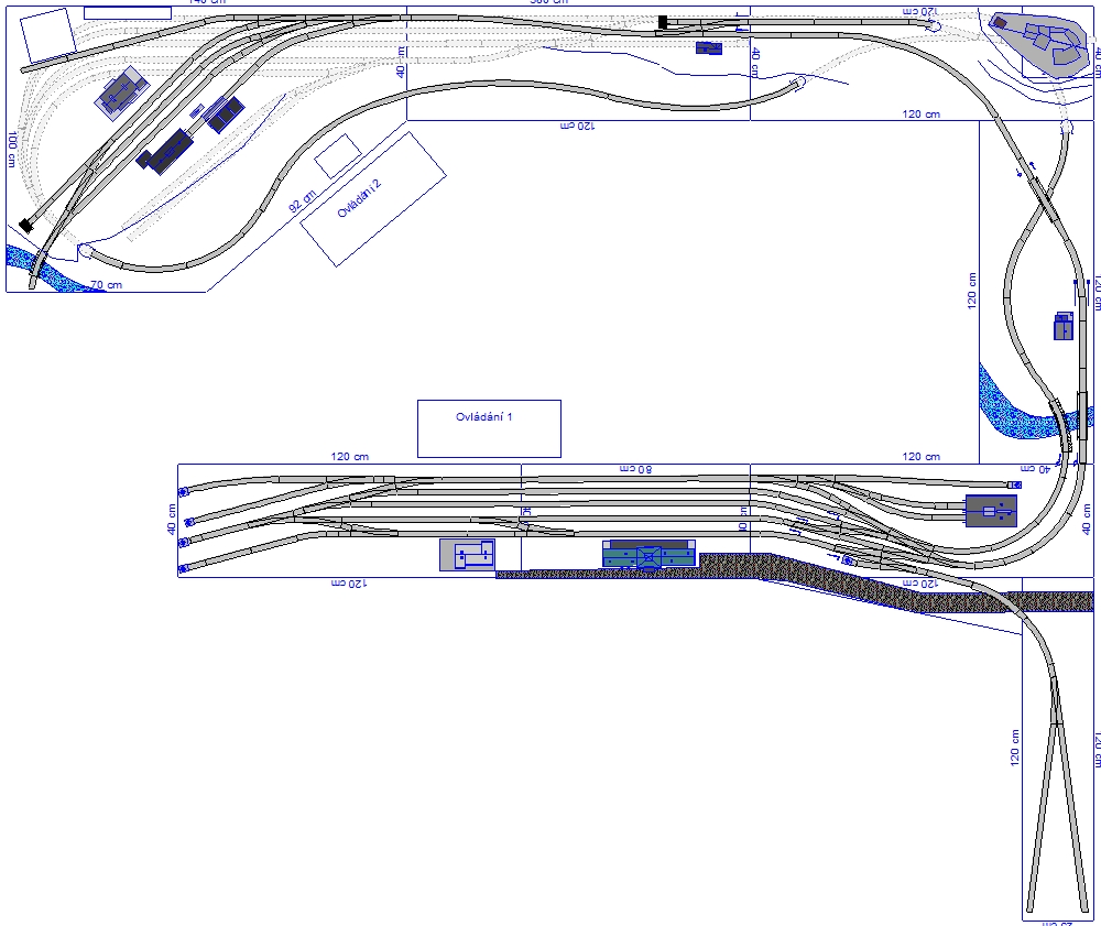

Příspěvekod tusakvlasta » čtv 23 bře, 2017 9:56 pm
Chtěl bych se zeptat. Proč jsou segmenty tak zbytečně úzké a proč jsou ty dlouhé kusy, rozděleny na tři krátké segmenty? To je podle mně přeci zbytečné pokud se jedná jen o uskladnění nebo stěhování. Segment délky 3 metry se ještě stěhovat dá a šířka 60cm místo 40cm už poskytuje větší prostor pro modelování. Omlouvám se za kritiku, zatím jsem nic nepostavil a jen plánuji ale tohle mi není jasný.

Příspěvekod joe1970 » pát 24 bře, 2017 6:02 am
To je jednoduché....kvůli skladování a pro případ stěhování :D .
Bydlím v dlouhodobém podnájmu a zdá se, že do tří let budu měnit adresu, tak už s tím počítám v návrhu. Kolejiště je umístěno v pokoji pro návštěvy, takže v době prázdnin a svátků budou segmenty zavěšeny na konzolách na stěně. Vpodstatě po uložení zaberou segmenty v pokoji jen 120x40cm. Vyjímkou je segment se smyčkou, který bude zavěšen na konzolích nad postelí :) .

Příspěvekod joe1970 » pát 24 bře, 2017 6:11 am
3m na délku nemám šanci vynést z bytu po schodech :D .... Co se týká šířky segmentu s nádražím, budou využity pro tvorbu nádražní ulice přídavné "plochy", které se od segmentu v případě stěhování nebo uskladnění oddělí.
Příspěvekod michal_n_cz » pát 24 bře, 2017 3:03 pm
Rocky_MK píše:Zaústění OK, ale to rozvětvení je zlé. Vždyť takto na ten segment nemůžeš žádný průmysl apod. rozumně postavit, leda by ho bylo 90 % na kulise.
Přesně tak - dát to na kulisu. Co se týká toho odvratu tak by mohl být až na to trojůhelníku. Hlavně doporučuji se zabývat dodatečně těmi směrovými poměry ve stanici - jsou tam uplně zbytečně prudké poloměry mezi zhlavím a tou rovnou částí stanice. Na těch fotkách to vylezlo... Doporučuju to začít kroutit pěkný tahlým obloučkem už na to prostředním segmentu - odhaduji cca R 1500-1800 někde cca 20cm od hrany rozhraní a koleje říznout mirně pod úhlem. Také alespoň místo vyhýbky č. 1 bych dal asi symetrickou, ty esíčka pak nebudiu tak prudké. Pokročilejší úpravy by mohly spočívat - narovnání odbočné větve vyhýbek - oranžově - pak se oprovídajícím způsobem opraví i příslušné přilehlé. Tak nějak od ruky jsem to nasnačil do původního plánku. Pak jsem tam naznačil i změněné umístění remízy, na původním to vychází taky moc zakroucené koleje a roh docela blízko toho oblouku tratě. Ta kusá kolej jsou jen varianty - buď vyhýbka 5 nebo 6.
