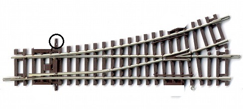

Pokračoval jsem dál,se vším tím zapojováním horní stanice a musím konstatovat,že k dnešnímu dni mám hotovo...dle svých možností. Další dílčí věci,jako třeba lampy už budu zapojovat na připravených místech a práce bude jednodušší. Ale k jádru problému...
Výhybky obládám pomocí těch relátek a funkčnost zdá se býti dobrá. Z konstrukčního hlediska je vedle táhla výhybky vyvrtán otvor,tudy je protažená struna a ta se stará o přesun.Jak jste si možná všimli používám,jako podklad pod koleje tu reciklovanou gumu. Její vlastnosti se jeví jako dobré i dostupnost a cena jsou příznivé. Jako jediné negativum je její "obrábění". Přesněji,špatně se do ní vrtá.Ona se spíš trhá a otvor pak není úplně hladký a rovný. Ani nový ostrý vrták si s tím moc neporadil.Takže jsem musel každý ten otvor pro strunu v gumě začistit nožem a otvor zvědšit,aby roztřepená guma nevadila. No a teď jsem u problému co s dírami? Průměr kolem 6mm. Do díry se totiž v žádném případě nesmí dostat štěrk,o lepidle ani nemluvě. Následky by byly fatální. Co s tím? Jak tyto místa ošetřit,,přitom aby se výhybka mohla pěkně pohybovat,zároveň aby nebyla vidět ta díra. Težký to úkol a mě toho moc nenapadá. Vypadá to asi jako na obrázku a tím táhlem vyčuhuje asi 1mm ta struna. Takže nainstalovat tam třeba "dlouhý pražec" by nešlo. Chtěl jsem použít ,něco aby tam byla ta "bedna" https://www.google.cz/search?q=v%C3%BDh ... 7JyEmmM%3A
ale stavebnice v TT je moc malá a díru to bohužel nezakryje. Třeba toto by bylo ideální,ale muselo by to být duté,aby se tam vlezlo to táhlo výhybky i s vyčnívajícím trnem. http://ttmodelar.eu/index.php?route=pro ... ct_id=3274 Mám hrůzu,že budu muset doma něco bastlit na míru,ale nemám představu co.Měl by někdo nějaký nápad? díky
Naposledy upravil Tomáš dne pát 16 zář, 2016 10:29 am, celkově upraveno 1
Tomáš
Příspěvky: 3152
Bydliště: Brno - Bosonohy
Re: Stanice M.Branice - Oslavany TT Kuehn/Tillig
Příspěvekod milan ferdián » pát 16 zář, 2016 10:28 am
Tomáši,stačí vystřihnout kousek smirglu (160 černý),proříznout nožem řez pro dostatečnou délku pohybu jehly a ten to upravený smirgl přilepit nad tím škaredým otvorem a vizuálně budeš vidět jen tu pohybující se jehlu. Milan

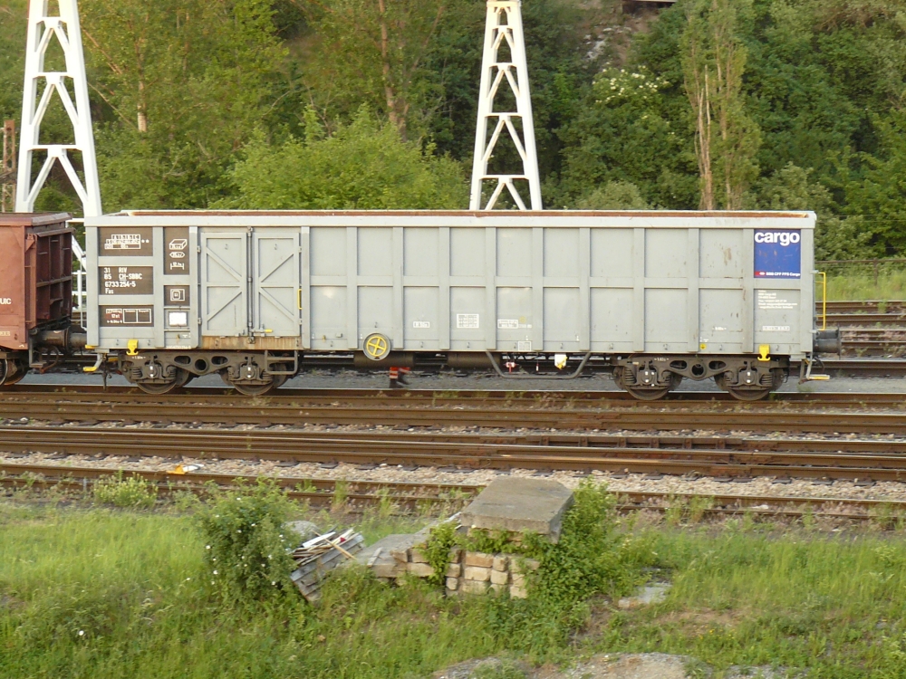

Ahoj, náhodou jsem se zde nachomýtl a nedalo mi to. Kolik se vlastně do malého "uhláku" dá naložit drceného skla? Pokud vezmu, že sklo má objemovou hmotnost 2500 kg / m3, pak podle technických údajů vozu řady Es https://www.cdcargo.cz/es-11-12-13?inheritRedirect=true, mi pro traťovou třídu C (hlavní tratě s nejvyšší povolenou hmotností na nápravu) vychází max. ložná hmotnost 27 tun. Což znamená, že sklo by mohlo být naloženo do výšky zhruba 45 cm. Pro vedlejší tratě (traťová třída B, lokálky A - to je jen hrubý nástřel) te bude ještě méně, konkrétně 38 a 31 cm. Jen ještě dodám, že ložná výška pro daný vůz je max 150 cm.
Takže ten druhý obrázek s upraveným nákladem už asi odpovídá skutečnosti. :)
sirgeorge67
Příspěvky: 21
Registrován: stř 10 čer, 2015 8:15 am
Příspěvekod Tomáš » pát 16 zář, 2016 5:42 pm
sirgeorge67 píše:Ahoj, náhodou jsem se zde nachomýtl a nedalo mi to. Kolik se vlastně do malého "uhláku" dá naložit drceného skla? Pokud vezmu, že sklo má objemovou hmotnost 2500 kg / m3, pak podle technických údajů vozu řady Es https://www.cdcargo.cz/es-11-12-13?inheritRedirect=true, mi pro traťovou třídu C (hlavní tratě s nejvyšší povolenou hmotností na nápravu) vychází max. ložná hmotnost 27 tun. Což znamená, že sklo by mohlo být naloženo do výšky zhruba 45 cm. Pro vedlejší tratě (traťová třída B, lokálky A - to je jen hrubý nástřel) te bude ještě méně, konkrétně 38 a 31 cm. Jen ještě dodám, že ložná výška pro daný vůz je max 150 cm.
To jsou věci. Nikdy by mě nenapadlo,že sklo může být tak těžký. Skutečně jsem to šel omrknout a je to tak. V Majlontě zrovna šibovali sklo,sice už v Eas, ale i tak bylo jednoznačně vidět,že je na dně. Takže můžu i ubrat. Jinak díky za informace.

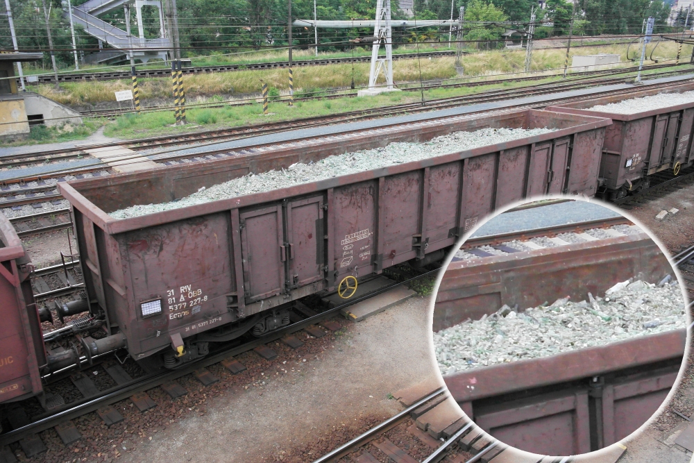

Přepravy drceného skla si pamatuju v sypácícch Faccs. Střepy se běžně vozí do skláren ve vozech řad E případně F (velmi podobné řadě E viz druhý obrázek). Výšku naložení dokazuje obrázek.

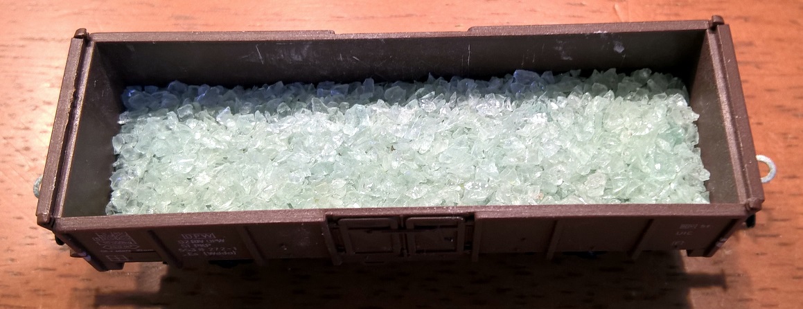

:? aha já netušil,že rozlišujeme drcené sklo a střepy. To "moje" sklo jsou kousky autoskla = nejsou ostrý. Já bych se bál použit klasický střepy. I když možná by to šlo.

Jenže zrnitost drceného skal je stejná jakou máš naloženu v modelových vozech. Vypadá to spíš jako přeprava ledu...

Příspěvekod Tomáš » sob 17 zář, 2016 5:24 pm
Ano,na tom jsme se přece už shodli,že ty krystaly byly moc velký. Tak jsem dal menší kousky,ale jinak to je pořad stejný materiál. Možná to na fotce zkresluje.

Já k tomu sklu mám enem totok. Velký nevelký, byť na prášek drcený. Nevím, jak obrovské kolejiště bych musel mít, abych byl nucen znázorňovat přepravu i této komodity.
Ale tím ti nechci brát nadšení.
Každopádně bych to ještě více rozemlel a udělal směs s jemně na kousíčky nastříhanou průsvitnou folií coby úlomků tabulového skla.

I tak je to moc velké. Drcené sklo by mě lo být jako cukr moučka.

S tim cukrem to neni spatny napad, zkus krystalovy :)
Kdyz si vezmes strep 6mm skla o velikosti 60x60, tak to mas pul mm na pul mm a tloustka 5 stovek.
Klidne to dej do nejakeho hmozdire a rozmlat na prasek.
