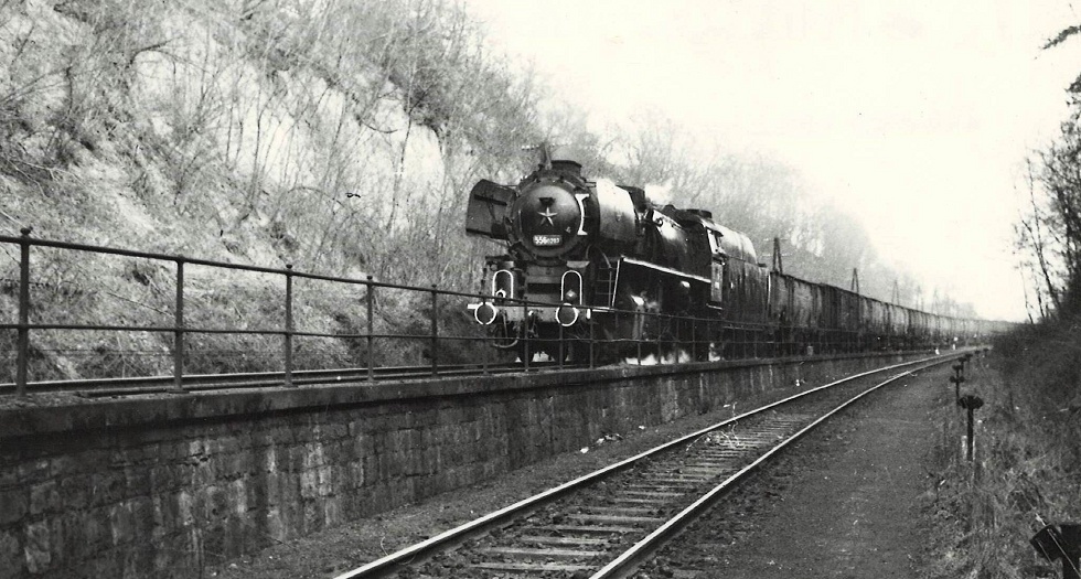

Na snímku z roku 1974 je lokomotiva 556.0203 vyjíždějící s Vn 54983 ze Střelic do Zastávky u Brna. Postupně se zvyšující kamenná hráz byla postavena v roce 1870 v souvislosti s otevřením tratě do Vídně (foto Drahoslav Švestka, sbírka Z. Hájka)
