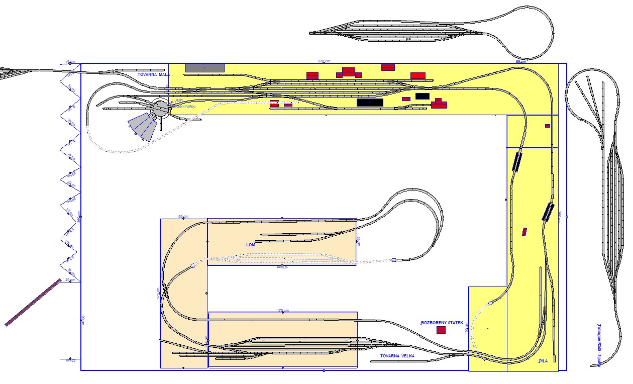

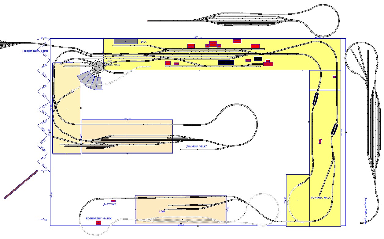

Tak jsem to hodil do Wintracku a vypadly mi 3 varianty:
A: stavebne nejjednodussi, ale trosku provozne nelogicka, nebot jsou dve nadrazi hned kousek od sebe na jedne trati
B: stavebne trosku slozitejsi, ale logicka. Nadrazi je na jine trati a muze se jednat o to same mesto, jako treba Trutnov mesto a Trutnov horni nadrazi. Navic muzou byt jednotliva nadrazi oddelena pomyslnou rekou mezi moduly, coz u varianty A nelze
C: Provozne bohata, ale muselo by se do vedlejsi mistnosti. Vyuzil bych vsechen stavebni potencial co mam.
A
B
