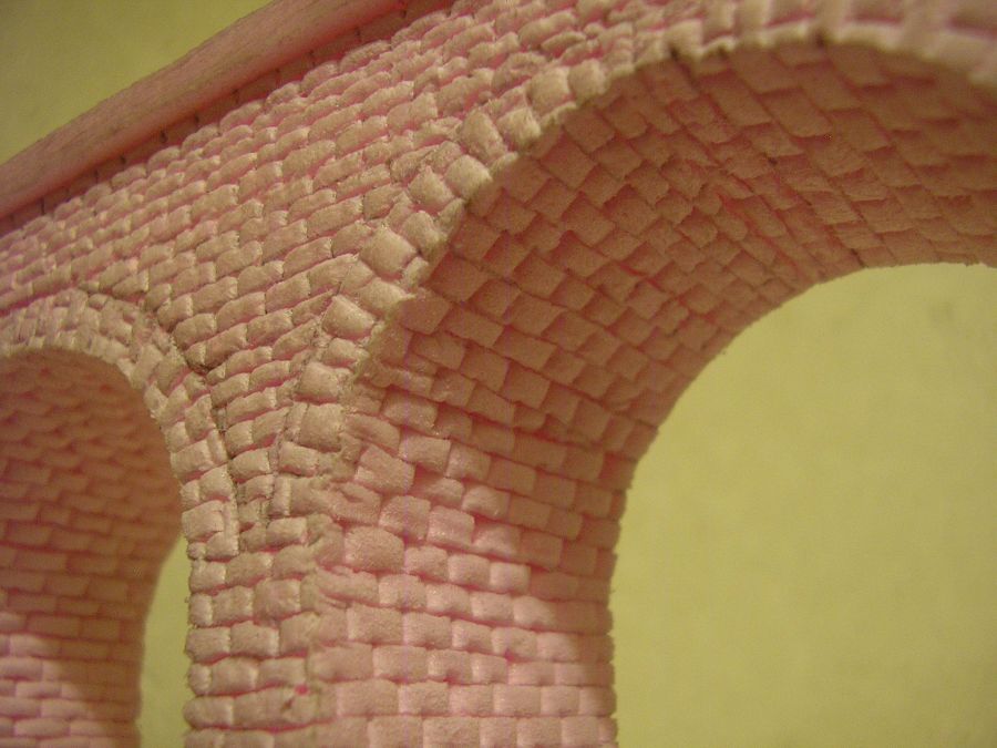

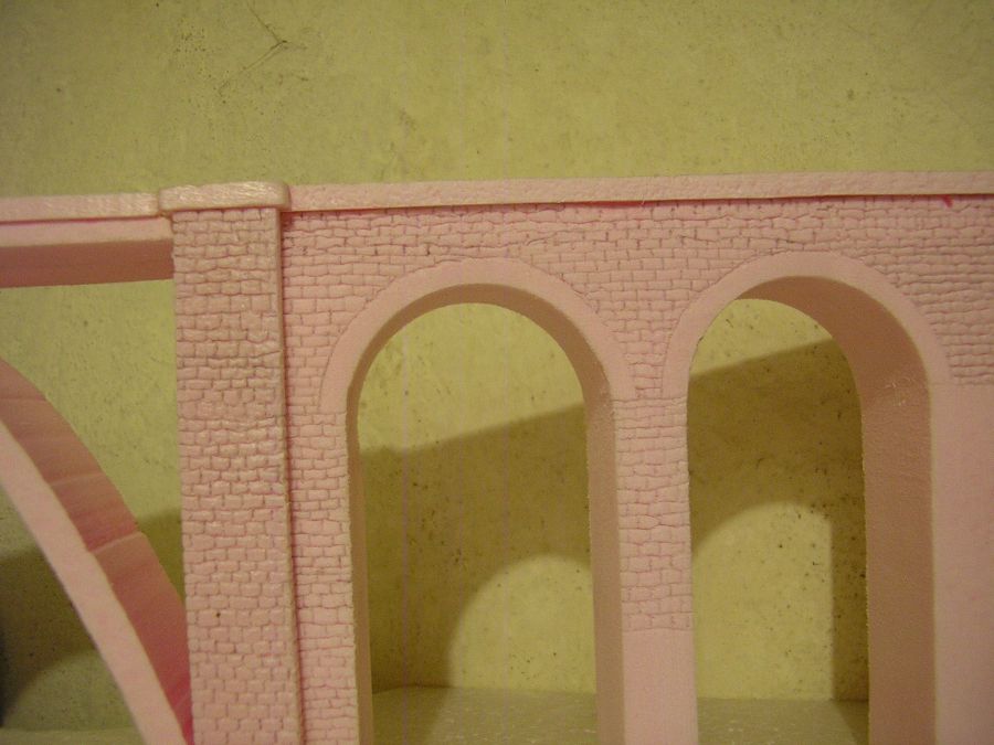

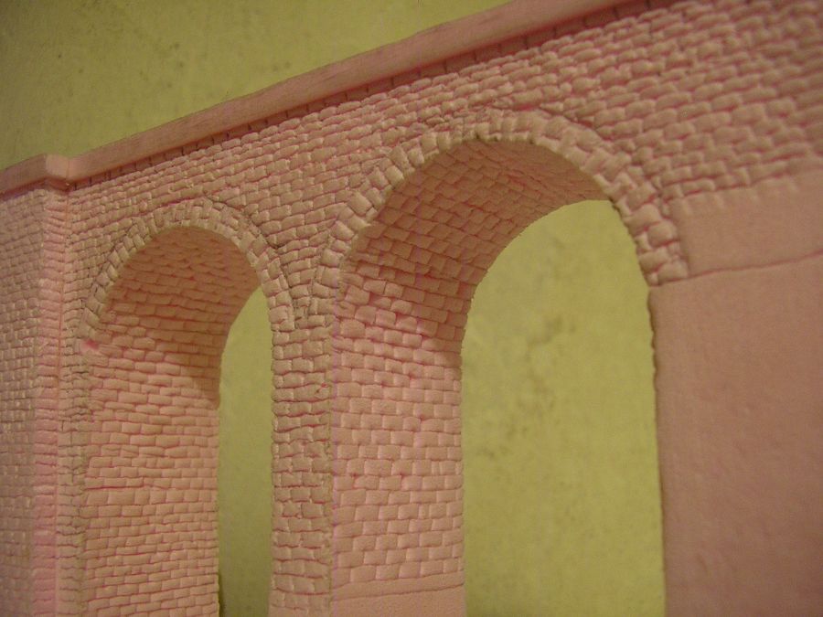

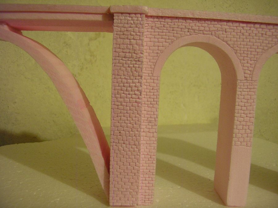

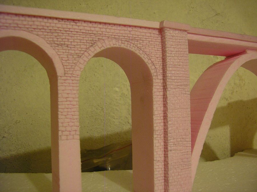

Ahojte,tak akosom pisal minule,urobil som uz treti viadukt.Vyryval som i kamennu strukturu,babral som sa s nou skor 6 hod,a nejak som to spackal,musim sa na to vyspat,a uvidim co s tym.Ale urcite,uz dalsi viadukt nebudem robit,ani pod trestom dozivotnej basy :lol: .Prikladam par foto,tak smelo do mna :wink:

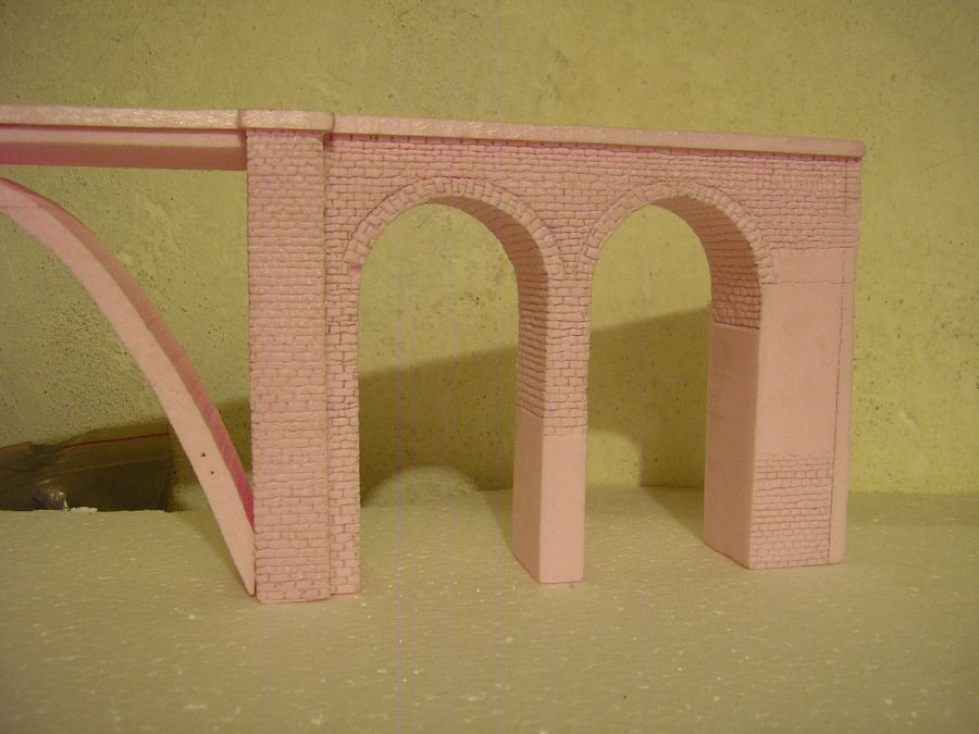

Tak dnes som sa zas a znova trapil s rytim,vysledkom su vyryte obe celne plochy+spodna strana na jednej casti.Ostava mi este druha cast a budeto to vsjo-konecneeeeeee.

Teď bude hodně záležet na barevném provedení...

člověk se vzmůže jen na "Aaaaa :o :shock: "
moc dobrá práce, mě časem čekaj jen dva oblouky a už teď se na to připravuju :D

modeln: Kamenári mali slabšiu chvíľku? Nejako im tam ušla rovná línia pri stavbe viaduktu. :D

Příspěvekod modeln » stř 02 bře, 2016 2:18 pm
igino píše:modeln: Kamenári mali slabšiu chvíľku? Nejako im tam ušla rovná línia pri stavbe viaduktu. :D
Kamenárom asi tiez,alemne urcite :lol:No nevsimaj si to,i tak z metrovej dialky bude prd vidiet :P

Ja len aby sa ti napokon nezosypal. Bola by to škoda. :mrgreen:

Při stavbě kamenných mostů se založily a postavily pilíře . Na horním konci - většinou tak 2 až 3 řady před nasazením oblouku - připravili stavebníci vystouplé opěry pro bednění oblouku .
Bednění oblouku bývalo podepřené lešením od základny pilíře jen u nízkých můstků a propustků . V drtivé většině případů - u takto vysokého mostu na 90% je založeno právě na těch výstupcích na pilíři . Je to charakteristický znak kamenných mostů .
!! Mosty v oblouku mají lichoběžníkové pilíře a válcové klenby . Vyjímku tvoří most na Sychrově ( někdejší SNDVB - Pardubicko-Liberecká dráha ) a jeden most na Semmeringu - ty mají obdélníkovou základnu pilířů a kuželovou klenbu !!

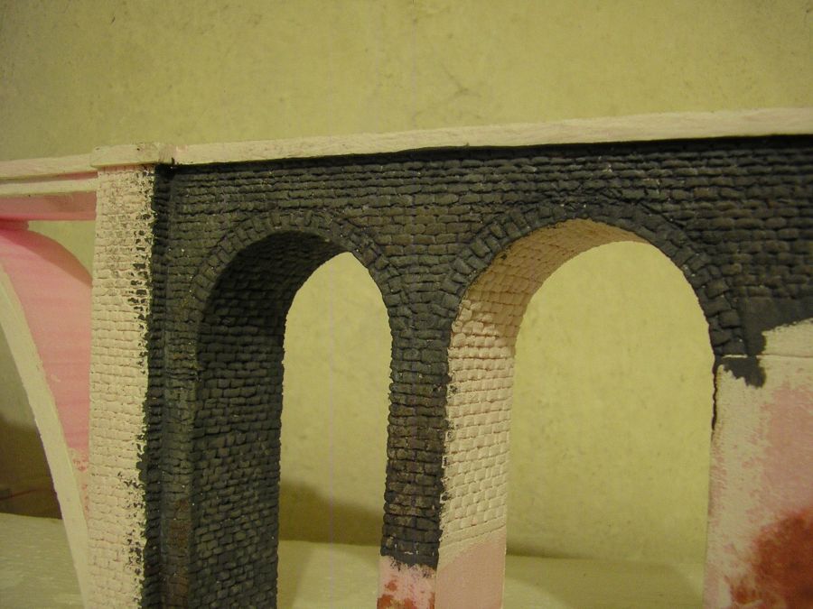

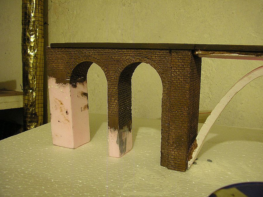

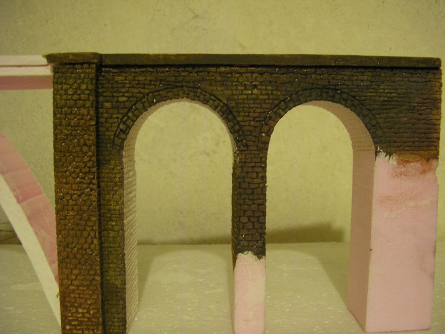

Ahojte,tak som sa konecne odhodlal,a skusil som farbenie viaduktu,no neni to moc mojasilna stranka,tak ma velmi nebite :lol: ,no kritiku s pokorou prijmam-nie som vsemajster.

Příspěvekod cipisekmp » sob 05 bře, 2016 7:06 am
Ahoj, ja si mylsim ze to vypada slusne. Kdyz vemu ze je to N-ko a i v H0 je s touhle technikou rypacka tak za me dobry. Cipisekmp.

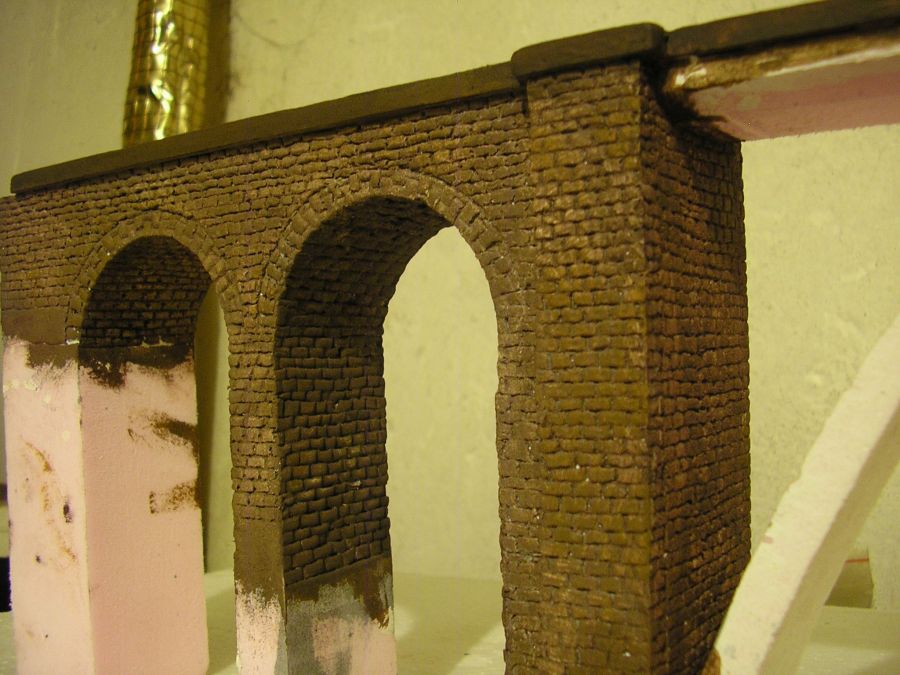

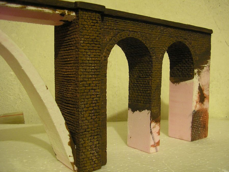

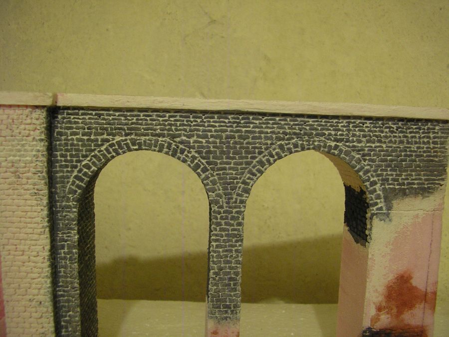

Tak,a mame tu male finále/aspon pre mna/,uz ani za boha ho nebudem prefarbovat.Ovsem kym mi neprdne v palici,a urobim dalsi,od zakladu/uz treti.Uvidime zajtra,ako sa to bude tvarit na dennom svetle.
