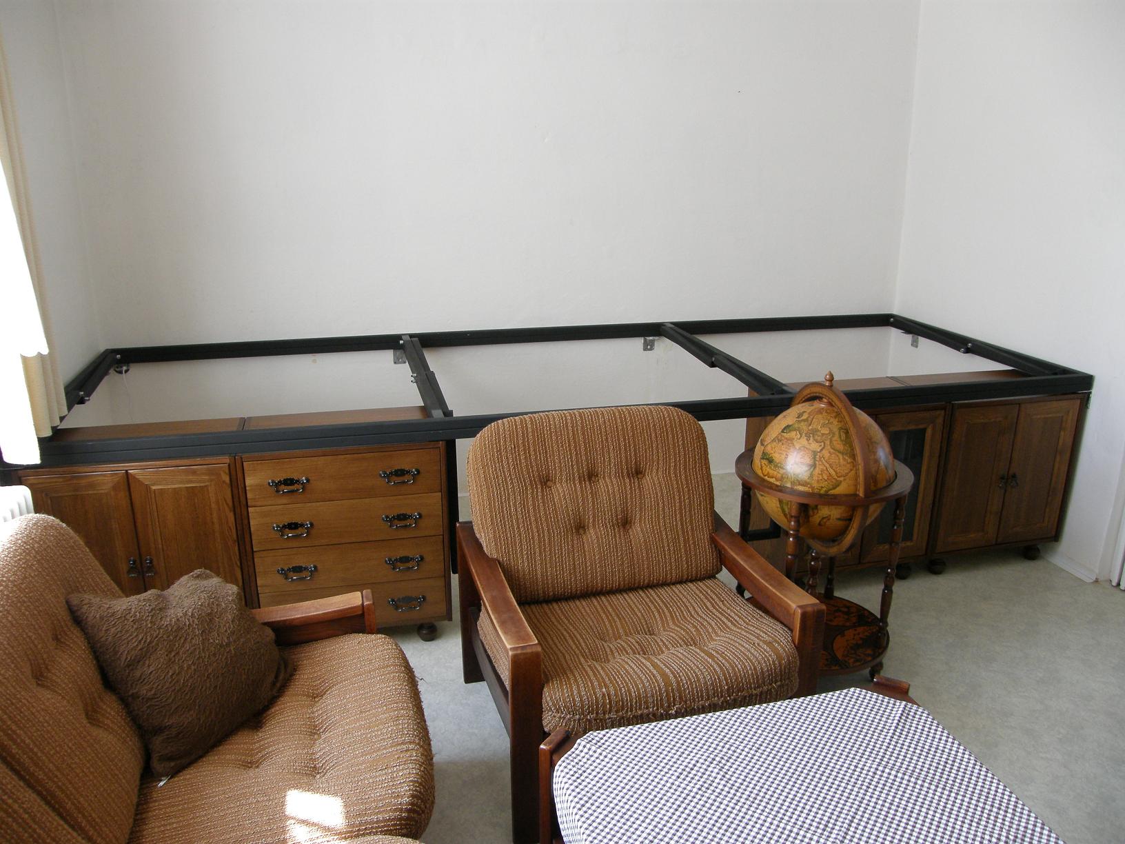

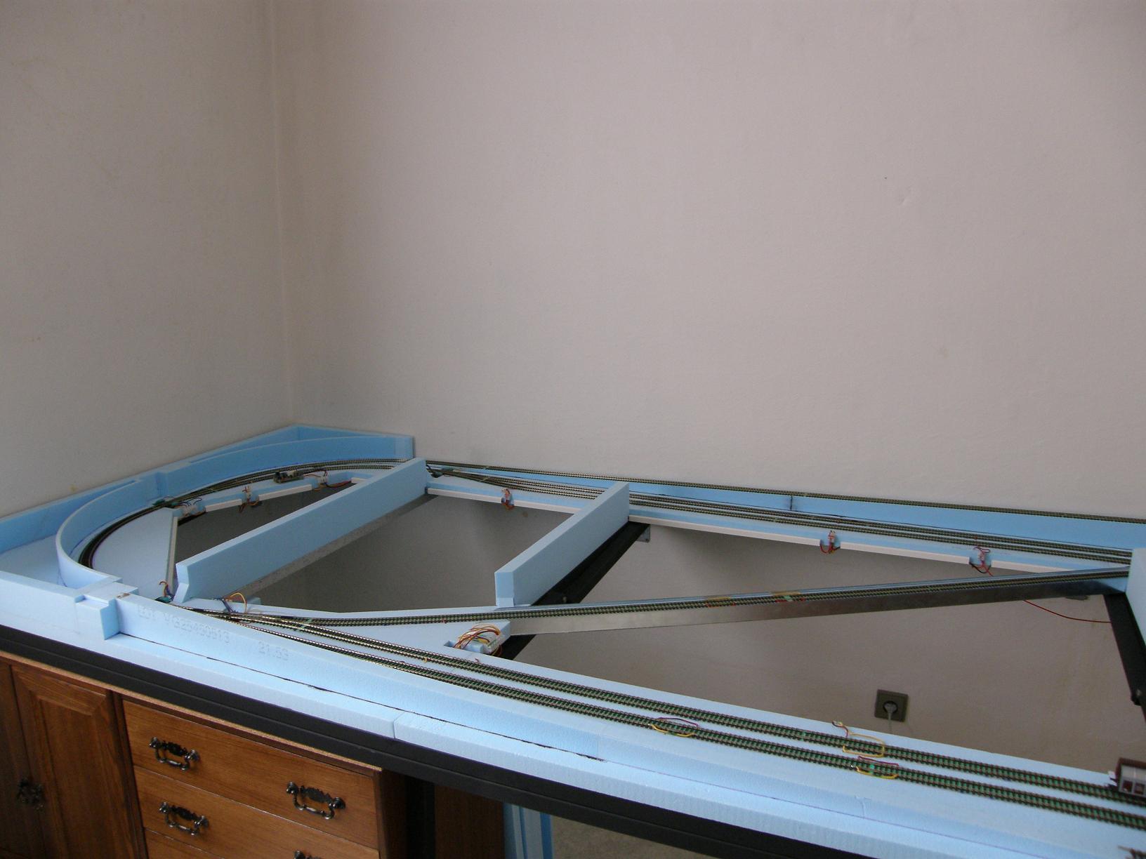

Příspěvekod pavel47 » ned 08 lis, 2015 11:04 pm
Mám také kovový rám, jako „Barbucha“, ale nemám tak hustý rastr jako on. Rám je 3,60m x 1,30m. Vlastní stavba kolejiště H0 je pouze ze styroduru, není použita žádná „osb“ deska ani žádná překližka.
Obrázky jsem zadal v obráceném pořadí vzniku kolejiště, :oops: pardón.

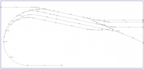

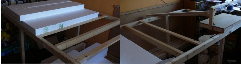

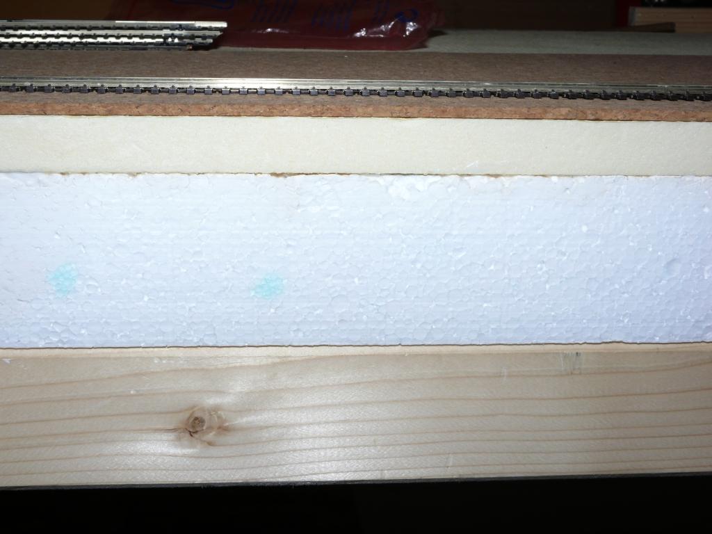

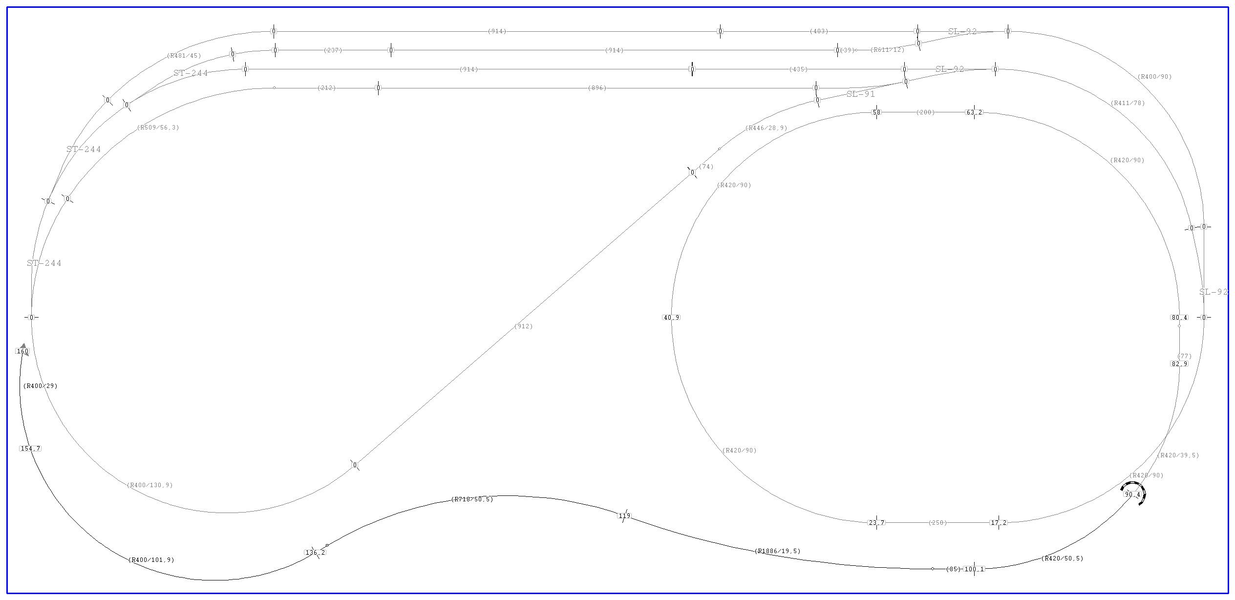

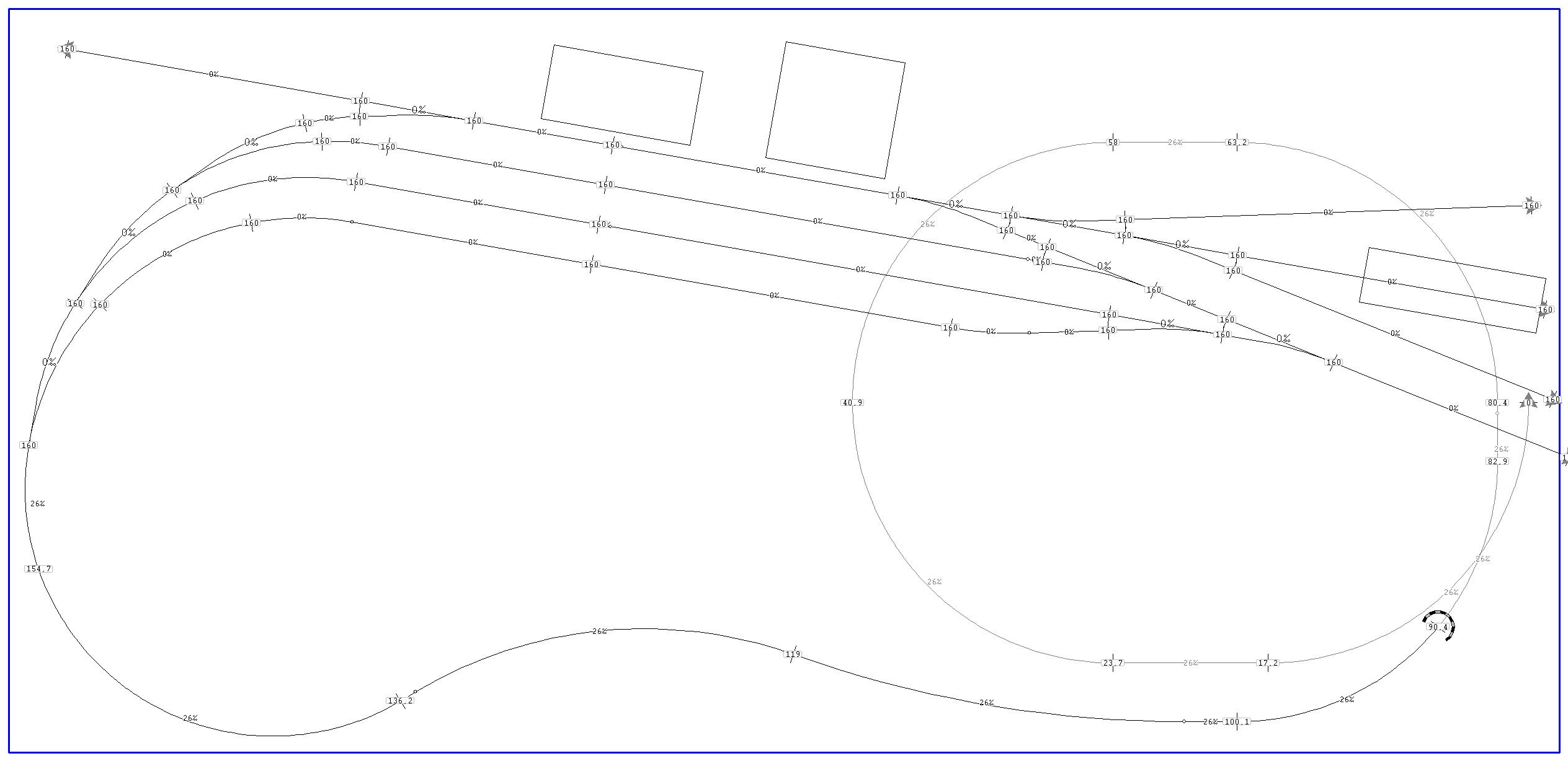

Příspěvekod Láďa » stř 16 bře, 2016 12:32 pm
Rám je hotov.
Je z latí 6*4cm na tom je polystyren 7cm a 2cm styroduru.
Něco k plánku je upraven z důvodu že původní plánek by nevycházel použitelně do prostoru pokoje.(Přídavný modul)
Je to z jiného soudku, ale.
Stoupání trati je 26‰.
Spodek je nejspíš finální. Hořejšek bude asi hodně mutovat.
První mutací bude uhlazení kolejí v depu.
Druhou srovnání tratě u spodního okraje.
Třetí a prozatím poslední otočení celého kolejiště o 180°.
Prosím o kritiku a připomínky.
Láďa
Příspěvky: 43
Registrován: pon 13 říj, 2014 4:38 pm

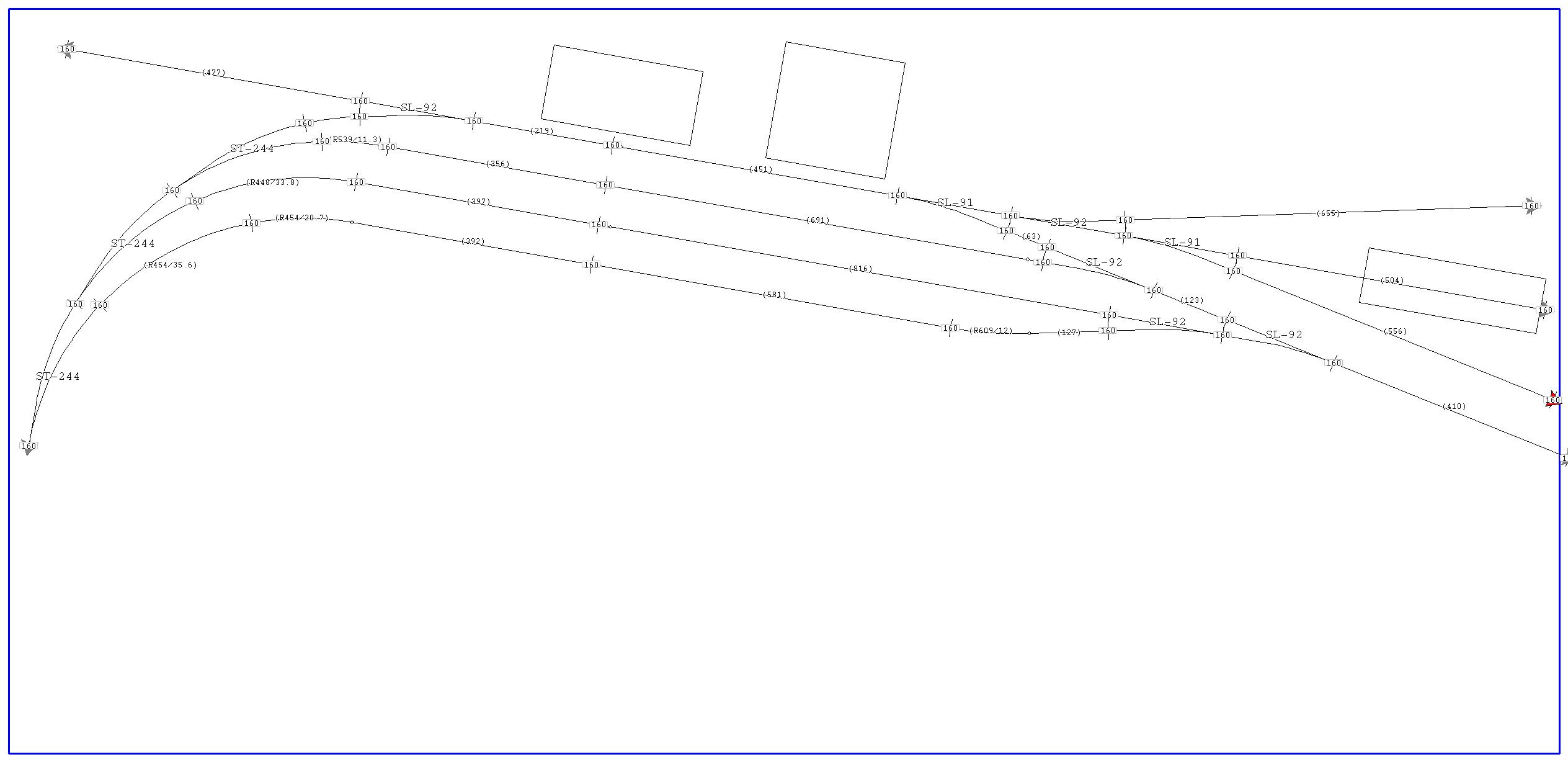

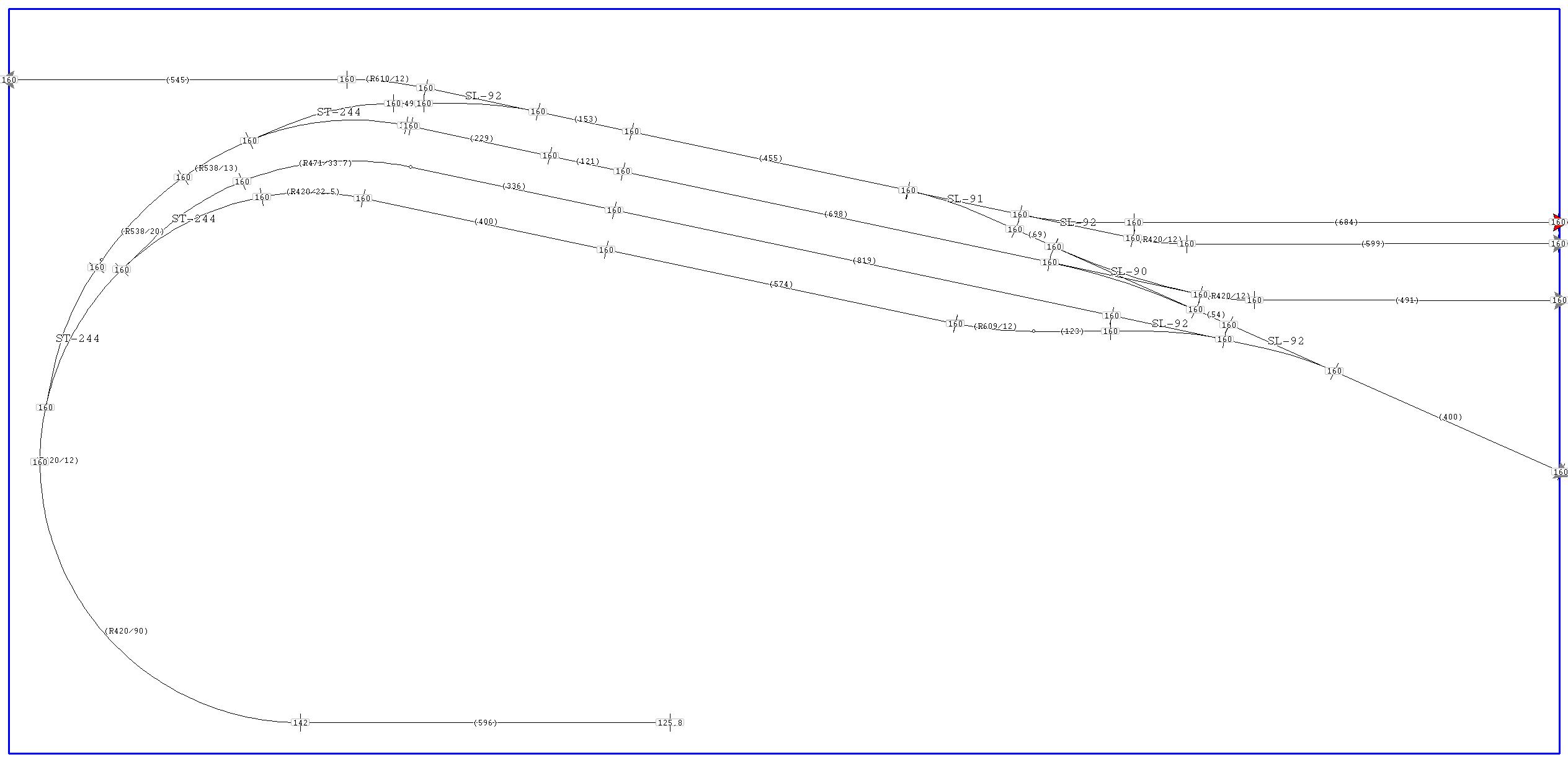

Re: Domácí kolejiště 250*125 H0

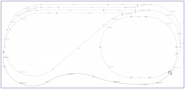

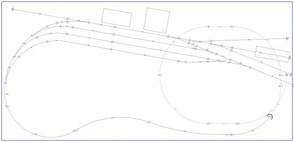

Příspěvekod Láďa » stř 16 bře, 2016 6:46 pm
Zde další mutace.
A foto rámu.
Láďa
