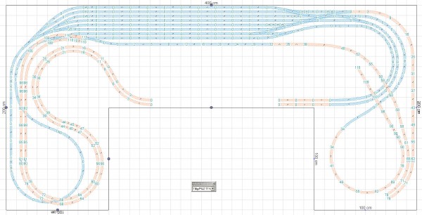

kiski píše:To číslo by mal byť výškový rozdiel...
souhlasím...
dolní kolej je 0. horní +60... hodnotu jsem nechal z WT na 66 tzn, že mě upozornil, že tam mám málo (jen 60).
já jen nechápu co myslel Milan tím...
milan ferdián píše:
mmihalik píše:Je tam ten skryťák, ale zrovna v tom místě je 68mm, tak nevím co tam WTku vadí...
Co mu vadí?Že rozdíl máš jen 92-58=33 :wink:
já tam mám 68mm což si myslím, že je dost... ale bohužel WT to tam nějak dodrbal... nebo mám něco špatně... třeba Milan napíše...
mmihalik
Příspěvky: 68
Registrován: pon 12 lis, 2012 7:55 am
Bydliště: Náměšť nad Oslavou
Re: Kolejiště TT - tvar U 400×200
Příspěvekod Myšpulín » čtv 05 zář, 2013 6:42 pm
Pokud jsem Milana dobře pochopil, pak nemáš problém mezi kolejemi navzájem, ale tou vrchní kolejí v tunelu a nádražní budovou. Polož si jednu kolej napříč nádražím ve stejné výšce směrem ke kraji až se protne s kolejí, co vede kolem depa a mizí v tunelu. Pak uvidíš.
Příspěvky: 1568
Příspěvekod milan ferdián » čtv 05 zář, 2013 7:01 pm
Myšpulín píše:Pokud jsem Milana dobře pochopil, pak nemáš problém mezi kolejemi navzájem, ale tou vrchní kolejí v tunelu a nádražní budovou. Polož si jednu kolej napříč nádražím ve stejné výšce směrem ke kraji až se protne s kolejí, co vede kolem depa a mizí v tunelu. Pak uvidíš.
Přesně.Těch 33 čísel je málo,protože jsi zapoměl na NEM102.Proto ti wintrack naboural staniční budovu.

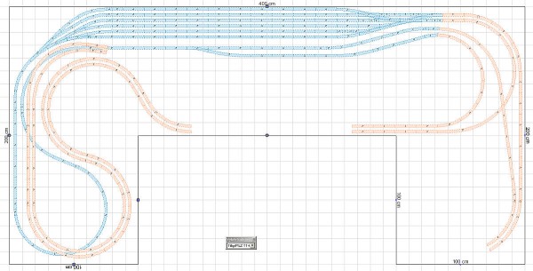

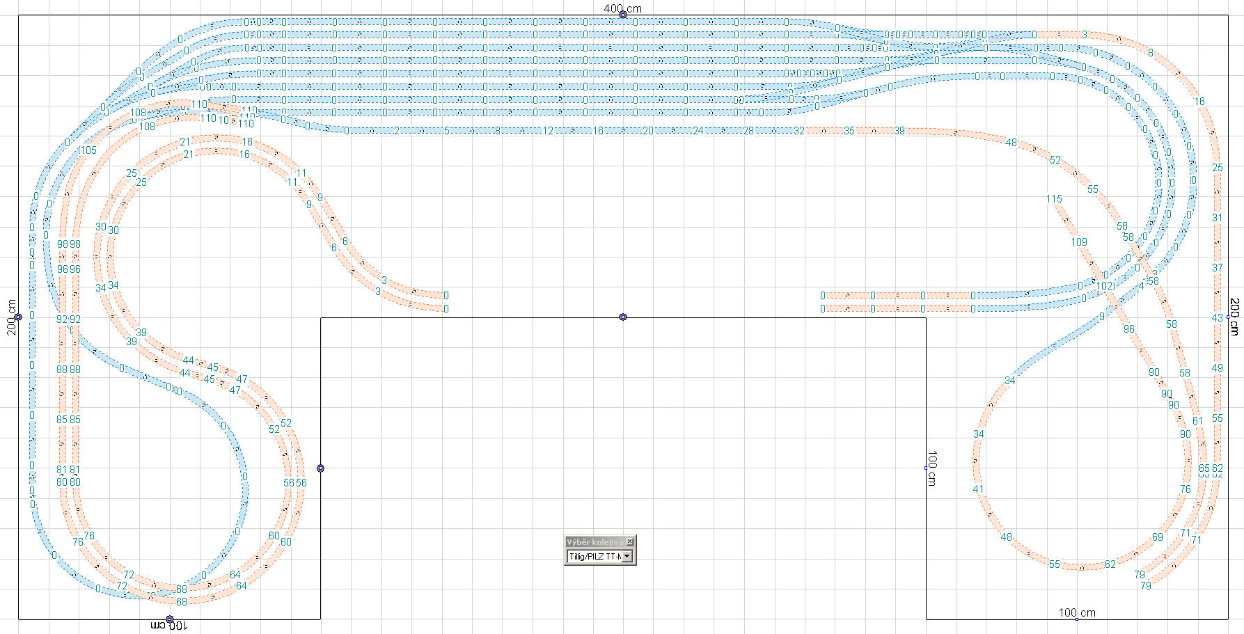

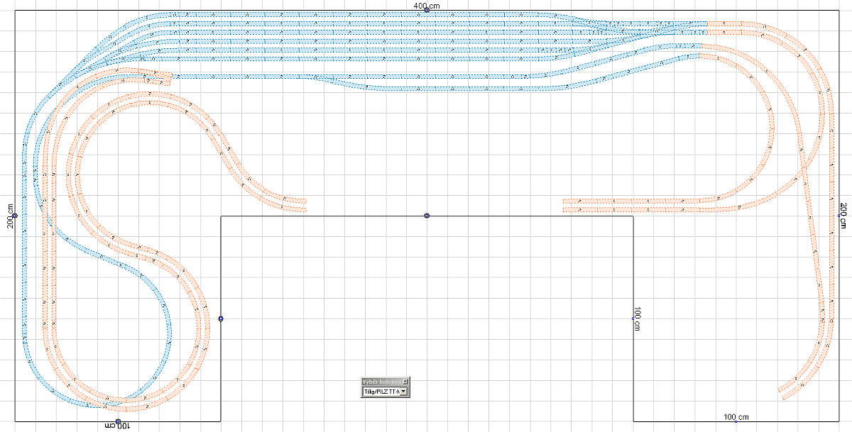

Slíbil jsem ještě u svého návrhu dokončit skryté nádraží. Tak tady je. A k tomu ještě lehce upravený 2D náhled. :)
Příspěvekod mmihalik » pát 06 zář, 2013 7:44 am
lajblt píše:Slíbil jsem ještě u svého návrhu dokončit skryté nádraží...
Super... To zapracování točny se mi líbí... Chtěl jsem se jen zeptat kam vede žlutá cesta z levého nádraží... Dole jsem nenašel pokračování...
Jak je to výškově?
Děkuji
Příspěvekod lajblt » ned 08 zář, 2013 3:28 pm
2 mmihalik: Hlavní trať vede takto: hlavní nádraží -> klesání tunelem vlevo -> viditelná dvoukolejka uprostřed vpředu -> vjezd do SN (na pravé straně) -> průjezd SN -> výjezd se SN (vpravo) s možností se buď vrátit přes galerii do hlavního nádraží zleva nebo pokračovat do hlavního nádraží zprava.
Vedlejší trať vede z hlavního nádraží přes odbočnou stanici do SN, kde je možnost buď vlak otočit a jet zpátky stejnou cestou nebo se vrátit zpět po dvoukolejce. :)

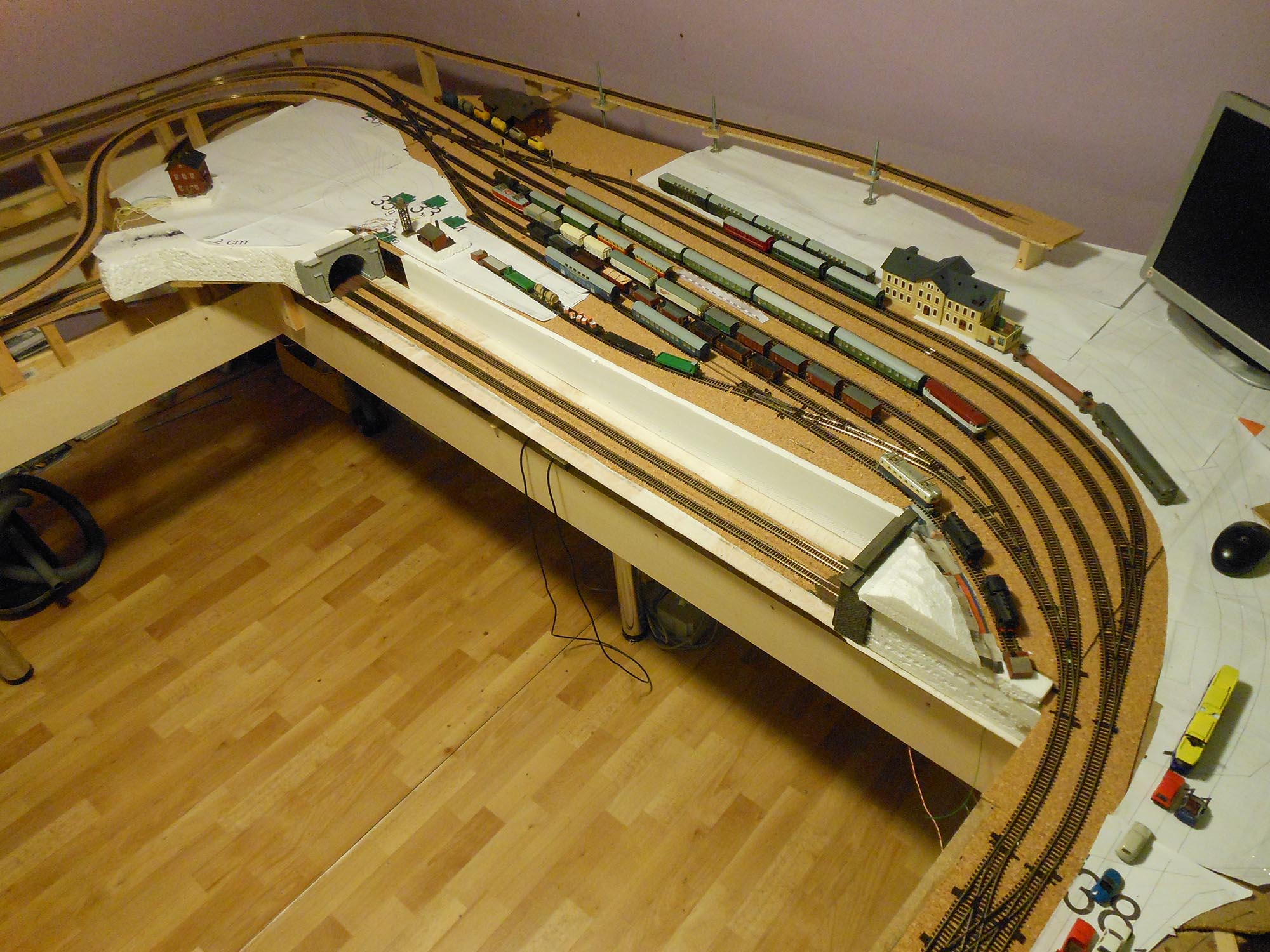

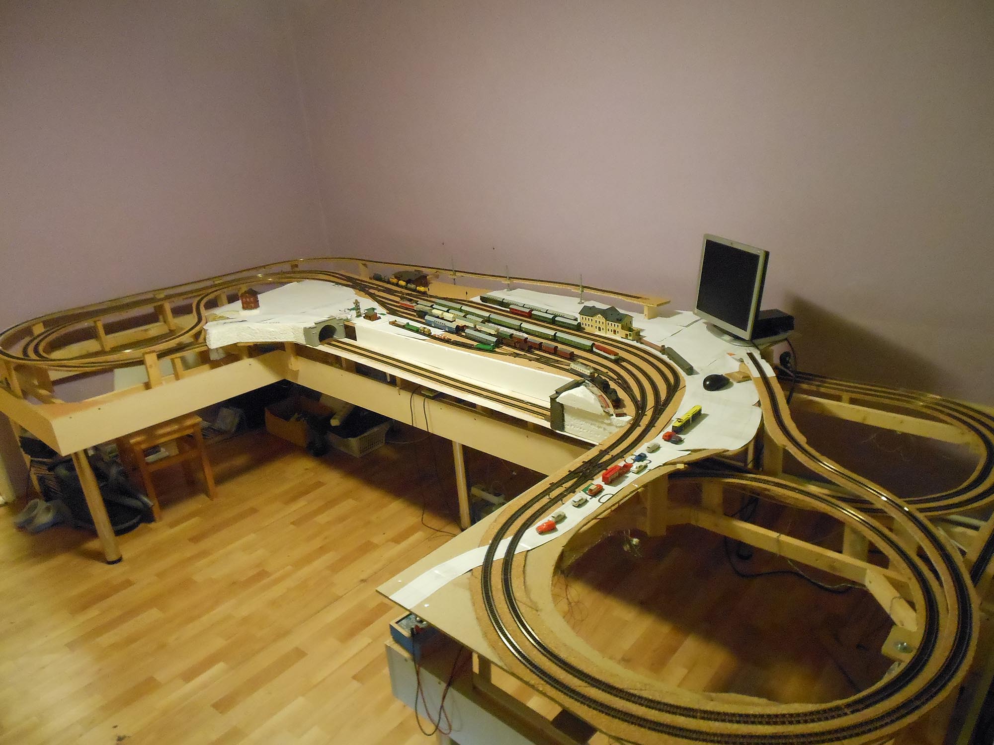

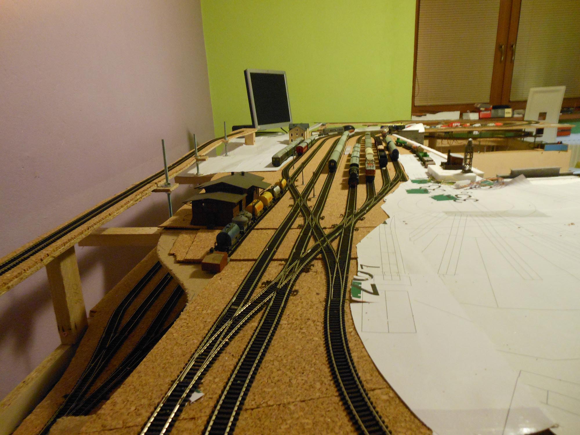

Příspěvekod mmihalik » pon 15 pro, 2014 10:24 am
to Lajblt
Ještě jednou děkuji za návrh... ...a chtěl bych ukázat, jak Váš návrh vypadá v reálu...
Celkový pohled
Levé zhlaví
Pravé zhlaví
mmihalik
Příspěvky: 68
Příspěvekod milan ferdián » pon 15 pro, 2014 10:30 am
Koukám,že se zde počítá i s tramvajovou dopravou :D .
Příspěvky: 12200
Příspěvekod mmihalik » pon 15 pro, 2014 10:58 am
:D ..ano ...syn to tam nutně potřebuje mít... sice na "virtuální sinlnici"...
mmihalik
Příspěvky: 68
Příspěvekod milan ferdián » pon 15 pro, 2014 11:02 am
mmihalik píše::D ..ano ...syn to tam nutně potřebuje mít... sice na "virtuální sinlnici"...
Já bych využil ještě možnosti,kdy je stavba rozestavěná a stačil by jednoduchý okruh a synovi uděláš určitě radost. :wink:
Příspěvky: 12200
Příspěvekod mmihalik » pon 15 pro, 2014 11:13 am
Tak napadlo mě to, ale vzhledem k tomu, že než se dohrabu k nějakému výsledku si syn na "šalinu" ani nevzpomene.... Ale zatím jezdíme po silnici a poslušně stojíme v koloně společně s autama před "spadlýma šraňkama"...
Přiznám se, že když jsem to fotil pro účely tohoto fóra, tak jsem si toho ani nevšiml :D a to jsem to přefocoval mockrát, abych minimalizoval chyby...
mmihalik
Příspěvky: 68
