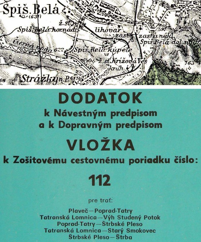

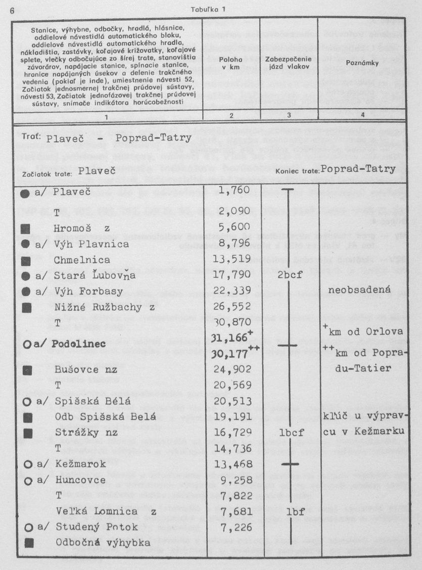

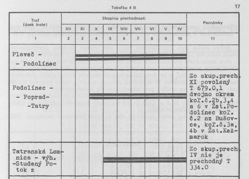

Spišská Belá - pravdu má Morris Zapp - není to trať , ale vlečka. Není uvedena v seznamu tratí. Kdysi dávno to bývala trať, dnes už ne. Ten název "Odb." je dnes chybný, správně by tam mělo být "Odbočná výhybka", jako to je dole u Stud.Potoka. Proto tam dnes je ta výkolejka.
Celá debata je o tom, že na domácím kolejišti, kde bývá obvykle nedostatek prostoru, je zbytečné dávat na odbočce odvratnou výhybku, protože jsou odbočky (stále funkční= Zálučí) , kde to takhle je už 130 let. Kdo vlastní tovární halu zkrachovalé fabriky, ten si v jednom rohu může postavit třeba ranč Nymburk, v druhém ranč Třebová.
Rychlíky přes Oboru a Kamensko jezdí už víc jak půl století/dnes Sp/.

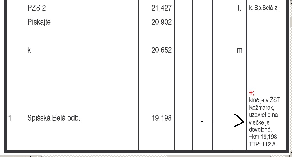

A tvoj prvý odkaz tu, strana 1 dole - tak je to vlečka , nebo ne ? - viz poznámka o uzavretí na vlečke .

Nie je to vlečka v zmysle, o akej sa tu bavíme, t.j. trať kt. patrí inému subjektu. Pozri si trať do V. Krtíša, kde je koncový úsek nazývaný tiež vlečka. Je to iná terminológia ako u ČSD, niečo ako napr. trať do Továčova u vás.

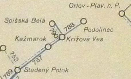

Ještě jednou ten Szépes béla, tentokrát z roku 1938. Tehdy se odbočovalo ve stanici Krížová Ves.

Max - ono je to celkom trochu ináč. Krížova Ves - Strážky nebola nikdy odbočnou stanicou. Trať odbočovala vždy mimo stanice - stanica je za odbočkou, pôvodná trať je Kežmarok - Sp. Belá, odbočka je práve trať do Podolinca. Každá trať bola stavaná inou spoločnosťou. Citácia z vlaky net http://www.vlaky.net/servis/trat.asp?id=58
Kežmarok - Sp. Bela
Koncesia bola udelená nariadením MO č. 28833/91.V.8, koncesionárom Jurajovi Koromzayovi, Tichomírovi Gerevichovi, Augustínovi Greschovi a Augustínovi Kaltsteinovi. Stavebné práce vykonala firma Schossberger a Lederer.
Výstavba 8,1 km dlhej železnice stála 610 000 K. Prevádzka na nej sa začala 6.6.1892.
Spišská Belá - Podolínec
Koncesiu na výstavbu železnice zo Spišskej Belej, resp. z niektorého miesta trate miestnej železnice Kežmarok – Spišská Belá do Podolínca získali nariadením MO č. 28481/93.IV.19 splnomocnenci spoločnosti pre výstavbu tejto železnice Vendelín Faykiss a dr. Karol Csáky. Spoločnosť uvažovala o predĺžení železnice až k zemskej hranici, resp. o jej napojení na trať Prešov – Orlov, zámer sa však nepodarilo uskutočniť.
Stavebné náklady dosiahli čiastku 900 000 K.
Železnica mala 4 stanice s výpravnými budovami, 1 čakárenským prístreškom, 4 skladmi a 3 strážnymi stanovišťami. V Podolínci bola umiestnená rušňová remíza. Trať križovalo 12 nechránených úrovňových priecestí. Prevádzka na nej sa začala 10.12.1893.
Ako vidieť, komplikovaná záležitosť :D . Preto píšem, každu takúto výnimku si je treba poriadne zmapovať. Nie všetko, čo sa zdá jasné, je niekedy riadne komplikované.
