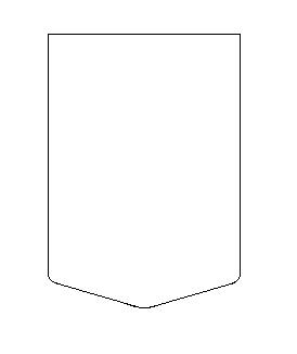

Příspěvekod Ferda » pát 23 pro, 2011 4:25 pm
Je to pěkná práce, pojezd dobrý, jen korba by měla mít čelo v tomto tvaru:
Čelo důlního vozíku.JPG (4.31 KiB) Zobrazeno 6358 krát
Je to kvůli vodě, aby mohla volně odtékat. Většina vozíků měla v dolní hraně vrtané díry. Byly však i vozíky určené k převozu vody a pak se samozřejmě nevrtaly, případně se do děr zatloukly dřevěné kolíky.
Na pojezdu nech z pod korby vykukovat jen ohnutou bočnici bez horního deklu.
Na osách ubrousit hroty.

Příspěvekod E27 » sob 24 pro, 2011 12:53 pm
Tak som to upravil a spravil som nové korby a dal do kopy... Začína sa to podobať ..
Spravil som az z drátu 0.4mm madlá
Samozrejme má to tvar ako mi bolo doporučené Ferdou, ale zakrýva to čelník :)
