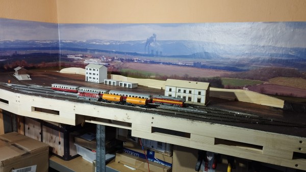

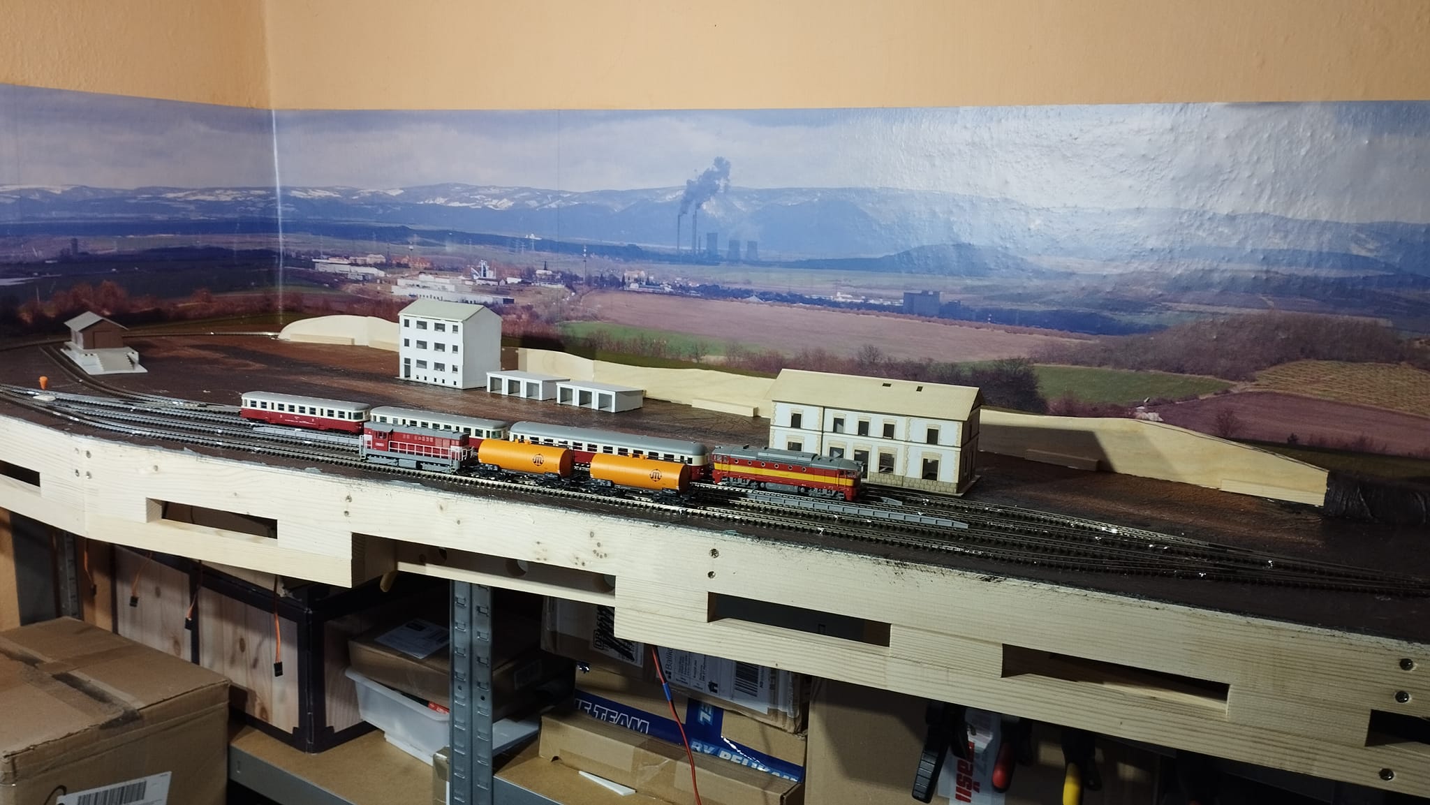

Příspěvekod hank61 » sob 24 pro, 2022 3:45 pm
Dnes jsem si trochu přivstal a na zbývajících segmentech zprovoznil elektroinstalaci. Mohl jsem tak uskutečnit první a navíc vánoční jízdu.

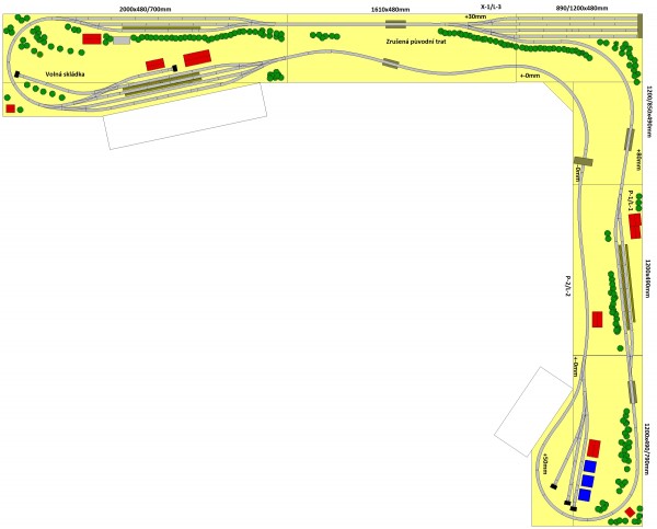

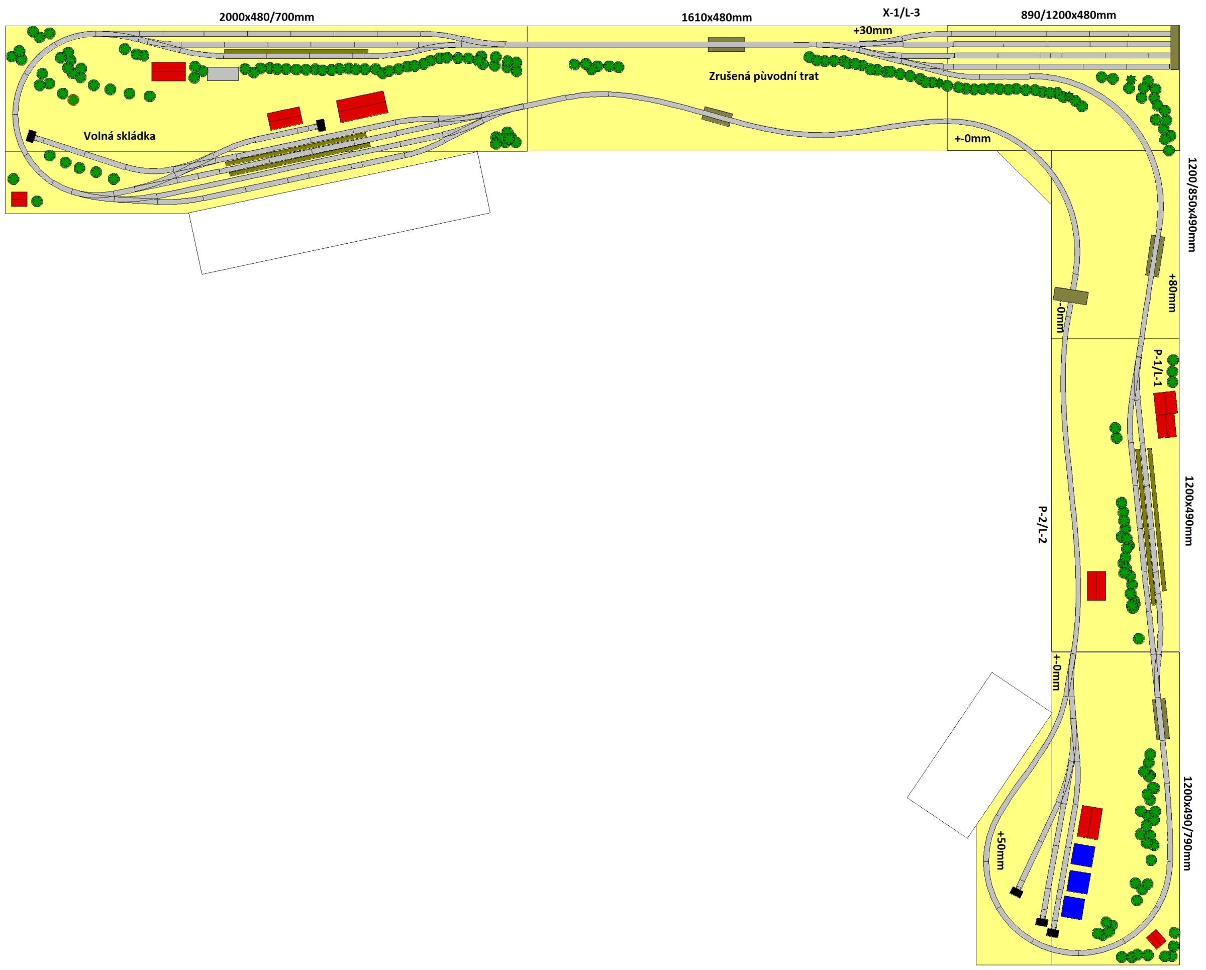

Příspěvekod HonzaM » ned 25 pro, 2022 3:17 pm
Jaké je definitivní kolejové schema?
Příspěvky: 4437
Re: Lokálka Hankov -TT
Příspěvekod hank61 » pon 26 pro, 2022 9:22 am
HonzaM píše:Jaké je definitivní kolejové schema?
Tohle je současný stav. Možná dojde ještě k nějakým úpravám.

Příspěvekod adix » pon 26 pro, 2022 11:59 am
Jak máš rozmyšlen provoz? Jak budou využíty ty tři koleje ve spodním oblouku? Je to vlečka, nebo koncové nádraží? Předpokládáš víc vlaků v provozu souběžně?
adix
Příspěvky: 107
Příspěvekod hank61 » pon 26 pro, 2022 12:23 pm
adix píše:Jak máš rozmyšlen provoz? Jak budou využíty ty tři koleje ve spodním oblouku? Je to vlečka, nebo koncové nádraží? Předpokládáš víc vlaků v provozu souběžně?
Jestli myslíš ty tři kusé v pravém spodním oblouku, tak tam bude vlečka s nádržemi na PHM. Ta nejkratší kusá bude pro odstavení vlečkové lokomotivy. Co se týká provozu vlaků, uvidím jestli zmáknu zprovoznit a také jak mi bude případně vyhovovat Rocrail. Zatím mi k mojí spokojenosti stačí, když jede po trati jedna souprava, ale třeba bude v budoucnu všechno jinak :wink:

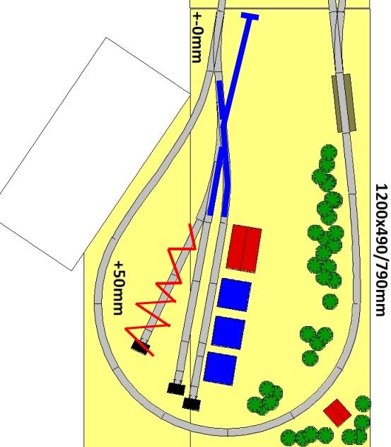

Příspěvekod HonzaM » čtv 29 pro, 2022 11:09 am
Jde Ti to krásně od ruky. Dotaz - viděl jsem, že celou krajinu řešiš pěnou. Jakou používáš? A hlavně jak to potom opracováváš? Řezáním nožem nebo horkým drátem jako styrodur? Nebo ještě jinak? Pokud jde o tu vlečku - prijde mi trochu neobvyklé že je napojena poměrně daleko mezi stanicemi a nemá výtažnou kolej, takže se při manipulaci obsadí trať. Ale omlouvám se, nemám moc znalostí z reálného provozu, možná je to takhle běžné.

Honzo. Na podloží krajiny používám většinou kombinaci pěnového polystyrénu a montážní pěny. Ten polystyrén dávám pouze tam, kde jej nemusím opracovávat a především proto, aby vrstva pěny nebyla příliš vysoká. Pěnu kupuji v OBI tu nejlevnější. Nechám ji min.12 hodin vytvrdnout a poté ji formuji odlamovacím nožem. Případné větší díry po bublinách opět doplním pěnou, nebo do nich nalepím odřezky již vytvrzené pěny. Na takhle upravené podloží pak nakašíruji zředěným Duvilaxem 2-3 vrstvy papírových utěrek. Když to po několika dnech uschne, natřu to celé hnědým Balakrylem a hotovo. Potom už jen klasika, co je vidět. Foliáže, statika, štěrky apod.... Určitě existují daleko sofistikovanější postupy, nicméně na to moje hraní mi tohle řešení naprosto vyhovuje. Co se týká napojení té vlečky, tak to asi také nebude dle drážních předpisů, ale je to daň za relativně úzké segmenty. Hezký zbytek roku :wink:

Příspěvekod Střelec » čtv 29 pro, 2022 4:55 pm
K vlečce - pokud by byla ve vztahu k trati z kopce (byť jen papírově), patrně by byla bez odvratu, protože ujetí vozů by nehrozilo. Takže by to vyřešil vhodný skloník na správném místě....

Příspěvekod hopeter » čtv 29 pro, 2022 6:17 pm
Nevím jak je stavba toho segmentu daleko ale úprava na reálnou vlečku by byla celkem snadná... :wink:
Otočení té nejkratší koleje "proti srsti" by vyřešilo odvrat , výtažnou ( i když poměrně krátkou ) a pořád by zůstalo stání pro vlečkovou mašinu.

Příspěvekod hank61 » čtv 29 pro, 2022 6:42 pm
Honzo. I tohle řešení bylo ve hře. Bohužel v těch místech bude příjezdová cesta k zastávce a už by to tam prostorově nevycházelo.
