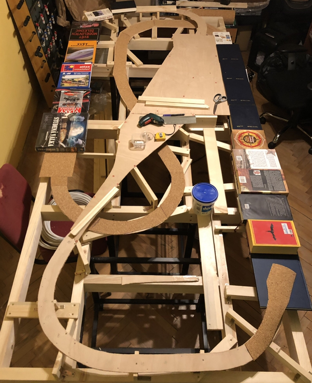

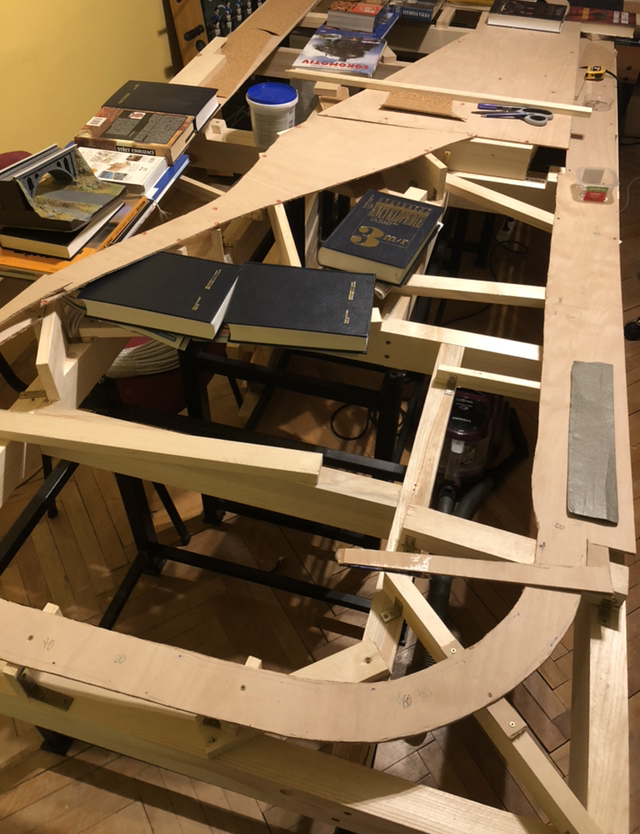

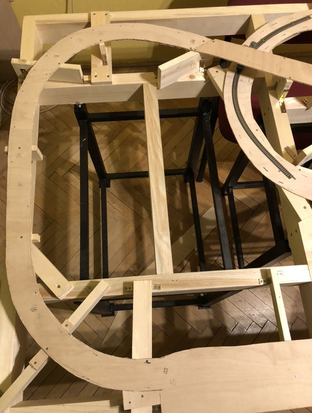

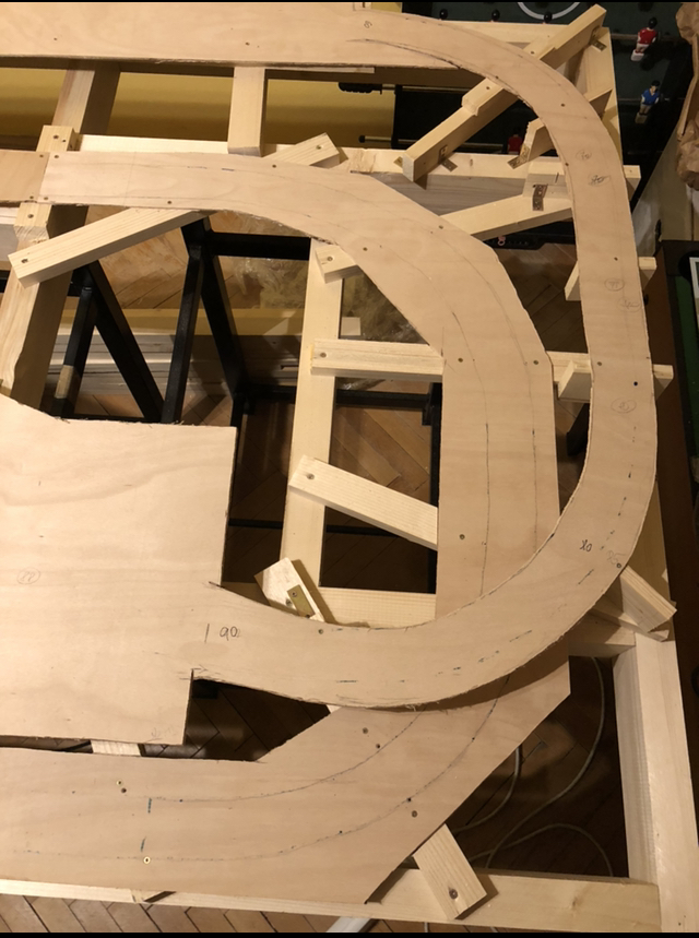

pro dnešek splněno, oblouky zafixovány....

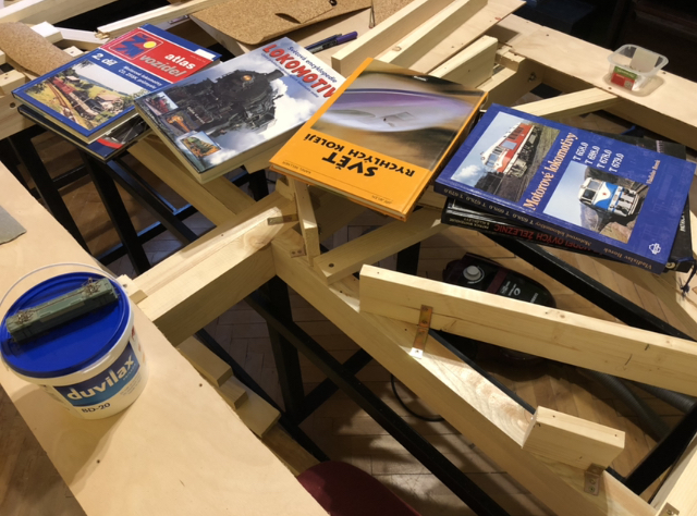

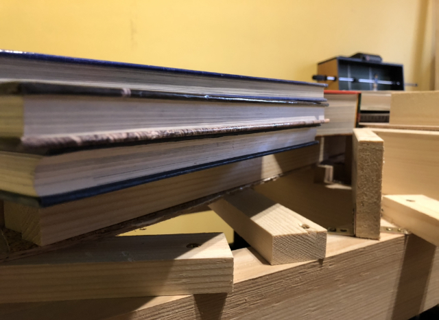

Příspěvekod Ove » ned 25 lis, 2018 11:55 am
lepení zahájeno a pod tématickou zátěží...

Příspěvekod Trixt » ned 25 lis, 2018 2:02 pm
Pekné. :) Předpokládám, že lepíš korek. Není té tématické zátěže škoda? Stačil by železný hranol rozřezaný na menší kousky. ;)

Příspěvekod Ove » ned 25 lis, 2018 2:33 pm
nó, pod knihama jsou dřevěné hranoly na šířku korku a teprvajc na nich leží knihy (když ona beletrie je lehká a kupodivu nejtěžší knihy jsou tyto, čemuž se není co divit, páč třeba Sergej váží nějakých stošestnáct tun ;-) )

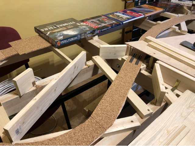

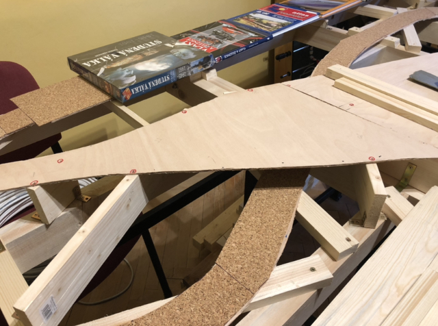

Příspěvekod Ove » ned 25 lis, 2018 11:34 pm
lepím a ve volném čase stŕíhám...

Příspěvekod Ove » pon 26 lis, 2018 6:59 pm
a než se kluci dohodnou, která centrála je lepší, tak si zatím nalepím korek ;-)

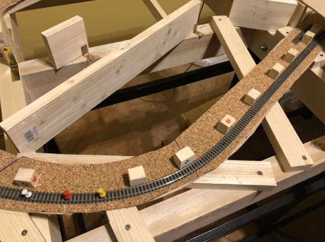

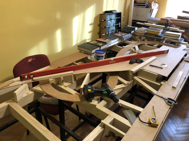

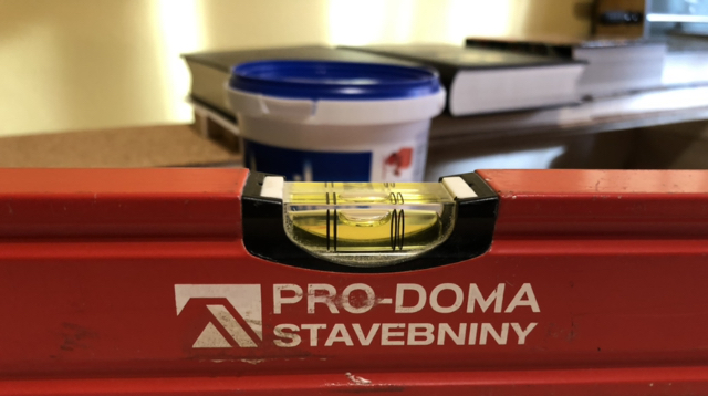

Příspěvekod Ove » pon 26 lis, 2018 8:28 pm
kuňa ta dnešní technika, skoro na milimetr přesně :D

Příspěvekod Trixt » pon 26 lis, 2018 10:22 pm
Pěkný postup. Nebudou se ti špatně připevňovat koleje pod tím nádražím? Jo a to kdyby jsi měl digitální vodováhu, tam bys viděl ta stoupání i v procentech. ;)

Příspěvekod Ove » úte 27 lis, 2018 8:44 am
Trixt píše:Pěkný postup. Nebudou se ti špatně připevňovat koleje pod tím nádražím? Jo a to kdyby jsi měl digitální vodováhu, tam bys viděl ta stoupání i v procentech. ;)
Nebudou.... stačí říct “čáry máry fuk” a sundat horní desku :D

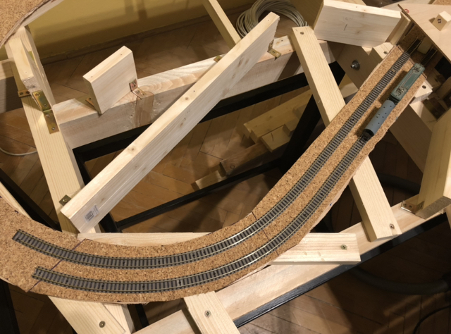

Příspěvekod Ove » čtv 29 lis, 2018 7:33 pm
pokládka kolejí zahájena....

Příspěvekod JenikPluto » pát 30 lis, 2018 5:42 pm
Pekne to pokracuje. Jen pro jistotu - hlidej si vzdalenost koleji v obloucich.

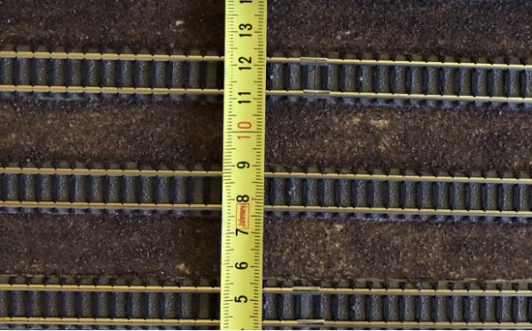

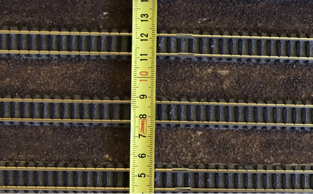

Příspěvekod Ove » pát 30 lis, 2018 6:17 pm
To jsem se právě ptal někde dozadu, páč podle norem bych měl být blíž. Podle Fleischmanna vychází u kolejiva Picolo Profi osová vzdálenost 33,6 mm a tudíž mezera mezi kolejemi (podložím) 18 mm (viz. foto dole - původní panel z normovaného profi kolejiva)
Takže pořídil jsem si hranolky 18x22 a na rovině dávám na šířku 18, ale i v obloucích by to mělo stačit, páč úhlopříčně to vyjde víc.
Zítra zkusmo zašpendlím rozdělaný oblouk a začnu pokládat druhou stranu (čili dozadu z pohledu) a vyzkouším pootočit hranoly na 22 a uvidím, jak to bude vypadat.
Naštěstí vše, co momentalně pokládám, bude skryto, takže “je jedno, jak daleko to bude”, hlavně aby o sebe nedrhly dlouhé vagóny, které zkusím projet..
No a podle “hezčího” pak položím viditelné oblouky.
Díky za další rady a komenty...

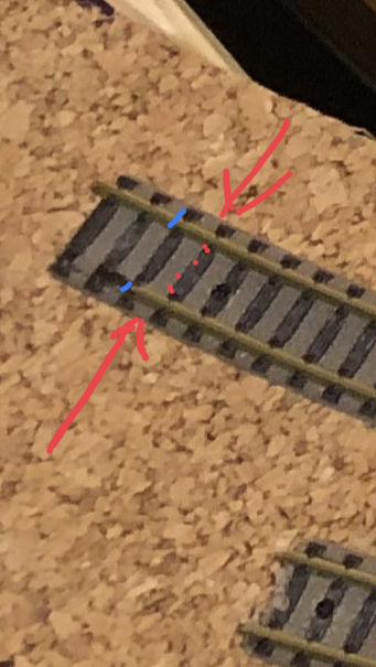

Příspěvekod Ove » pát 30 lis, 2018 6:27 pm
..akorát dotaz na zkušené: Jak napojovat flexi koleje? Uříznout podloží těsně u prvního pražce za přesahem kolejí (vyznačeno červeně), zkrátit delší kolej podle kratší (modrá), spojit spojkami další kolej a dodatečně “zaštěrkovat”?
