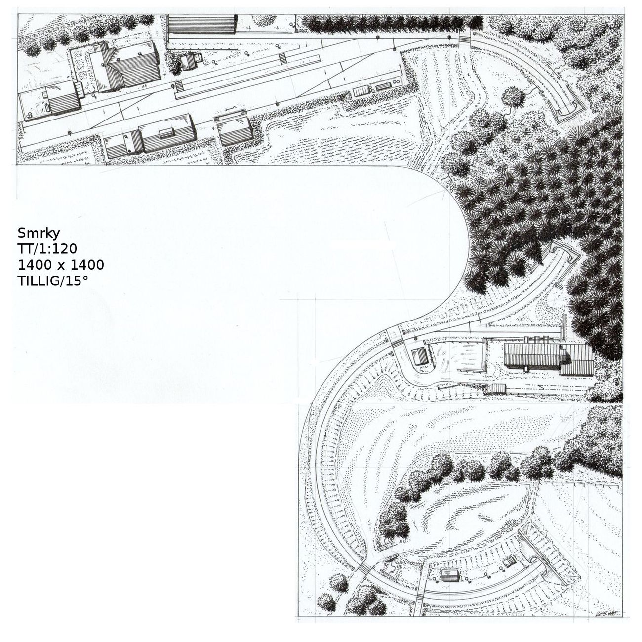

Ztráta nadšení a začátek jara mě zastavili, ale zase se do toho dostávám, projíždím všechny návrhy a pořád to nebylo, to co hledám. Prohlížení jiných návrhů a jiných staveb, pročítání knih od pana F. a až dnes mi došlo, že bych si vystačil s kolejištěm ,,Smrky,, právě od pana F. Bohužel druhý díl knihy jsem apůjčil kamarádovi, co snad také začne a teď nevím, zda tam byla nakreslená i skrytá část. Pokud to někdo má k dispozici? A nevím, zda sem mohu vložit obrázek s oním plánkem?

Kolejiště Smrky je v rovině. V tunelu pod lesem je pravá výhybka, rovně vede k tunelu u zastávky. Jestli se pod louku vlezla i odbočná skrytá kolej, si nevzpomínám, ale já bych ji tam dal, aspoň na vykřižování krátkého motoráku.

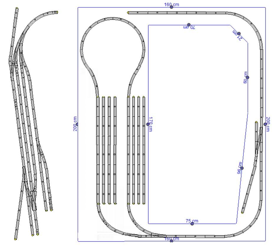

Další pokus u plánování. Místo druhé koncové stanice je jen obyčejná trať, na které je zastávka s odbočkou na vlečku, kterou jsem viděl v létě na trati z Kralup n. Vltavou. Spodní část vede po mostě a segment by měl být vyjímatelný, abych nemusel podlézat. Pak skryté se smyčkou a přesuvnou, abych ušetřil za výhybky.
Nevím jestli to je ještě aktuální, ale kdyby náhodou ano, nebo se to jako inspirace hodilo jinam či někomu jinému ...
co bych asi já změnil na skryťáku ... prodloužil trochu koleje, zhruba na délku staničních kolejí ... místo tam na to je a konstrukčně by se nic moc měnit nemuselo, a možna bych ho zárověň i trochu rozšířil aby byl i prostor místo kusé ve skryťáku, sic by se muselo hlídalt aby se při průjezdu druhou stranou skryťáku nastavil na prázdnou kolej, ve smyčce by mělo být místa dost aby se tam na chvíli vlak mohl zastavit než se šuple přehodí na prázdnou kolej...
Kolejiště Smrky patří do připravovaného V.dílu.Ve SN jsou dvě průjezdné koleje pro osobní a nákladní vlak.V malém šturcu je odstaven pendl sólo motorák.Tvarově,kolejově se jedná o smyčku.Tyto plánky jsou u MkTT v galerií.
