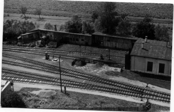

Ahoj.Chápu,že jsi tady patrně několikrát četl,že neexistuje dát popelovou jámu vedle uhlí atd.A teď máš problém to tam nacpat.Měl bych pro tebe řešení.Obrázky ti řeknou víc.Ta Ždánická popelová jáma mě v modelu dělá cca těch 84mm,t.j jak u té KB-model.Ta jáma na té fotce není nic moc,ale je tam.Viz přiložený plánek stanice.
Ten Třmínek jde zkrátit,ale je s tím zbytečná jebačka,navíc to imituje betonou jámu,Tobě by se tam šikla stará jáma se strukturou kameniva.
A pokud máš první díl Plánku kolejišť od M F,tak tam koukni např. na Frýdlant v Č.,Čerčany+text,Dobruška+text.

T 478 3022 píše:
Tomas Lebeda píše:Potřeboval bych poradit s řešením prostoru před výtopnou v koncové stanici.
mps_scan.pdf
Moc děkuji to je skvělá fotka.
Když bych to umístil takto, tak by to nemuselo vypadat tak stísněně.
Zdá se mi, že ta ohrada na skládku uhlí je z betonových panelů s ocelovými sloupky.
Jámu bych tedy použil od KBmodel. Vodní jeřáb do prostoru mezi jámou a výhybkou.
Děkuji za rady

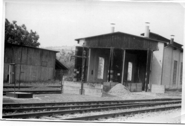

Příspěvekod T 478 3022 » pon 01 úno, 2021 3:46 pm
Není zač.
Ano souhlas,taky bych to udělal,jak píšeš.
Ta ohrada je skutečně z betonových panelů vsunutých mezi kolejnice nebo nějaká íčka.
Tady foto toho stejného......
