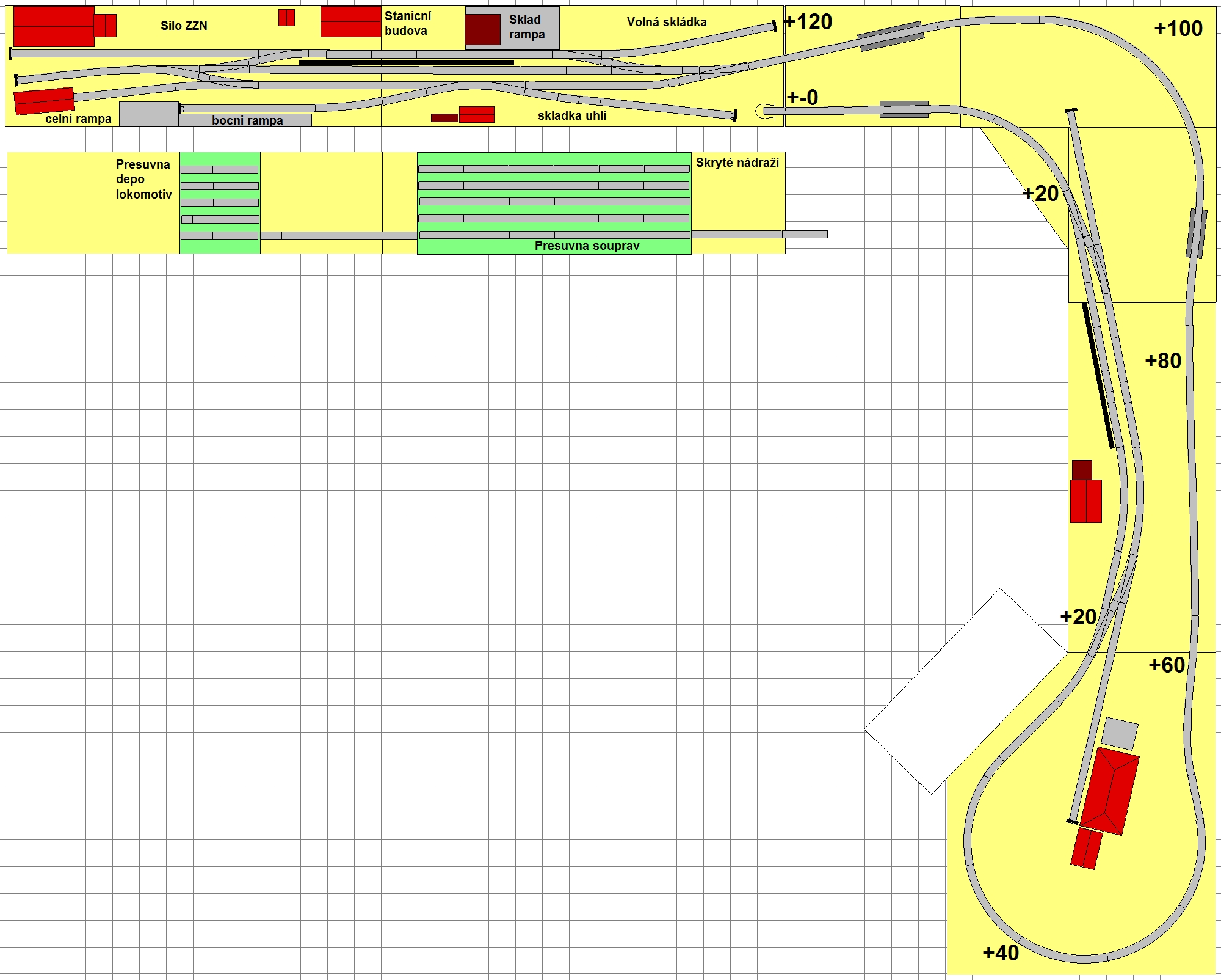

Tak jsem dnes v Hornbachu koupil chybějící korek a také, za cenu jedné veksle, kvalitní kuličkové pojezdy pro cca metrovou 4-5 kolejnou přesuvnu. Máte někdo nějaký fígl na jednoduchou aretaci? Před časem jsem se sice inspiroval malou přesuvnou na minikolejišti Hopetera, nicméně předpokládám, že existuje pro větší přesuvny i nějaké jiné řešení. Díky předem za rady :-)

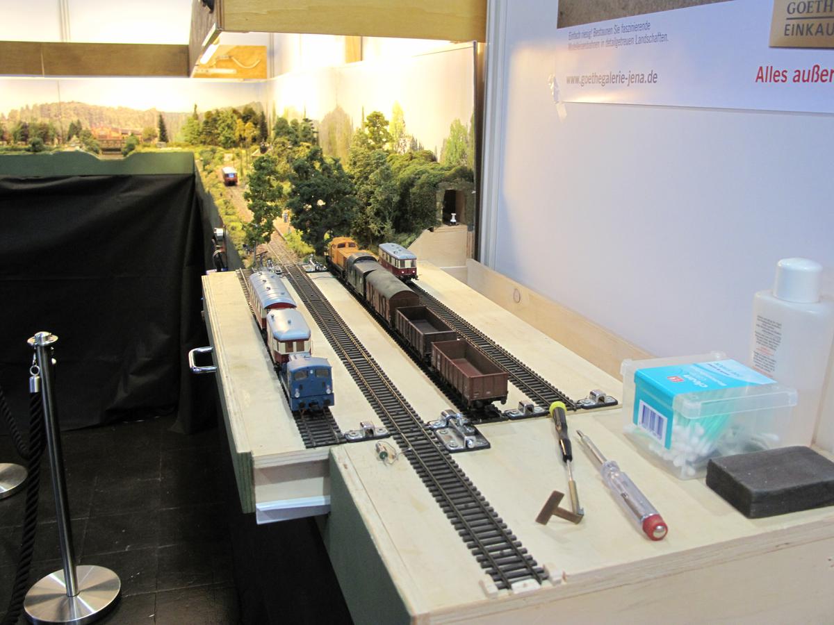

Řešení šuplíku z jednoho německého fóra. Ty závlačky zároveň zajišťují napájení dané koleje.

Příspěvekod hank61 » pon 13 úno, 2017 8:53 am
Díky za odkaz. O něčem jednoduchém na podobný způsob jsem zrovna uvažoval. :wink:

Příspěvekod hank61 » pon 13 úno, 2017 10:43 am
Mám to zatím vymyšlené následovně. Koleje přesuvny pro soupravy by byly z důvodu jednodušší konstrukce aretovány pouze k vjezdové /výjezdové/ koleji. Soupravy by tedy zůstávaly na přesuvně. Těch 5 kolejí by mi mělo i do budoucna bohatě stačit. Pokud by to takto fungovalo, doplnil bych ještě menší přesuvnu, která by sloužila pouze jako depo lokomotiv.
