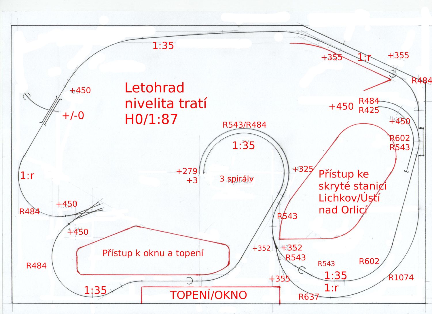

Tak tohle je, Milane, opět nádhera! Jen prosím, nepoužívej označení PILZ - je to TILLIG Elite. To staré PILZ kolejivo sice TILLIG dělá také, ale ELITE je holt elitní a proto jen jeden :D .
K tomu plánku, ten krátký cca 2m úsek mezi tunely v horní části má nějaký účel? Nebylo by hezčí namísto levého tunelového portálu udělat most s křížením tratí, a pokračovat za mostem tratí v zářezu se zaústěním do tunelu až ve druhé polovině oblouku? Bylo by to pohledově lepší a užitečnější s ohledem na údržbu kolejí.

Příspěvekod milan ferdián » stř 30 lis, 2016 9:07 am
Petr Zatrepalek píše:Tak tohle je, Milane, opět nádhera!
Děkuji,jenže to jsou zatím pokusné nástřely :wink: .
Petr Zatrepalek píše: Jen prosím, nepoužívej označení PILZ - je to TILLIG Elite. To staré PILZ kolejivo sice TILLIG dělá také, ale ELITE je holt elitní a proto jen jeden :D .
Já se polepším.Zatím mám v těch kolejivech trochu hokej.
Petr Zatrepalek píše:K tomu plánku, ten krátký cca 2m úsek mezi tunely v horní části má nějaký účel? Nebylo by hezčí namísto levého tunelového portálu udělat most s křížením tratí, a pokračovat za mostem tratí v zářezu se zaústěním do tunelu až ve druhé polovině oblouku? Bylo by to pohledově lepší a užitečnější s ohledem na údržbu kolejí.
Není problém posunout ten portál.Jak jsem psal,je to jen nástřel/pokus.Modeláři si zde hodně stěžují,že mají málo širé trati,tak se snažím tento nedostatek vyvážit oproti stanici.

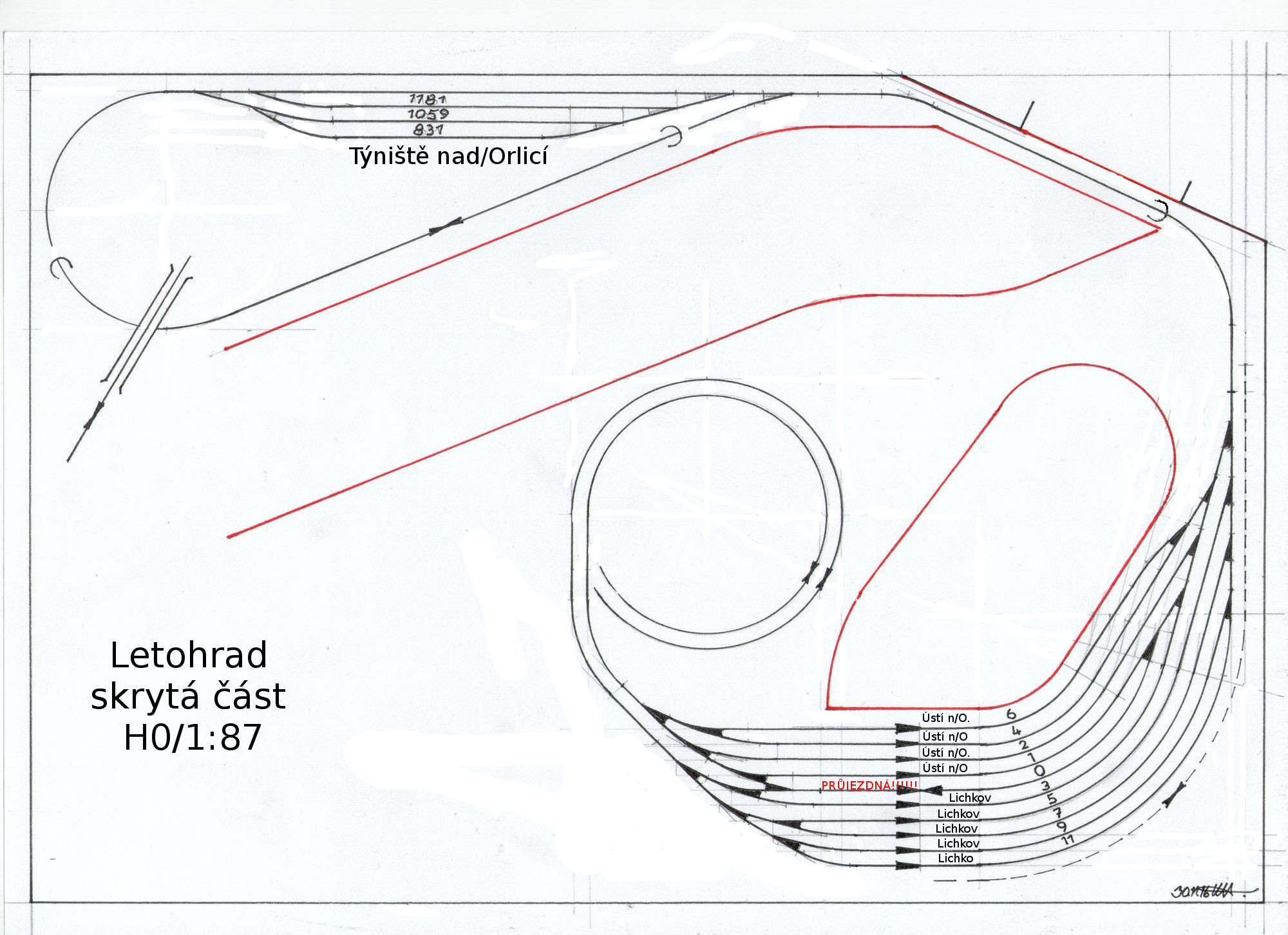

Re: Nádraží Letohrad
Příspěvekod milan ferdián » stř 30 lis, 2016 8:30 pm
Další nesmělý pokus.Kolej "0" průjezdná v dolní skryté stanici vpravo musí být vždy volná,totéž platí i u horní skryté stanici nalevo kolej první od shora :!: :!: :!: Zapracoval jsem od Petra ten viadukt,nahoře vlevo.Milan

Příspěvekod milan ferdián » čtv 01 pro, 2016 11:42 am
Já jsem hotov s posledním zkušebním testem.Kolejiště je bez krajiny.Na to si zatím netroufám.Bohouš má potřebné místa vlevo dole na svoji realizaci těch budov,nadjezdu atd. o kterých zde psal.Určitě se bude velmi vyjímat viadukt nad tratí.Kdo z vás má k dispozici 45,0 cm výšky,jako on :wink: :?: .
Legenda:
nivelita +/-0
-vratná smyčka (pro všechny soupravy)-
-Týniště nad Orlicí-
-Lichkov-
-Ústí nad Orlicí-
nivelita spirál
=přechodový úsek před začátkem spirály +/-0-100/+1-100/+3
-1 sp.-+3=====+95
-2 sp.-+95===+187
-3 sp.-+187==+279
-4 sp./jen půlka/+279===+325
nivelita stanice Letohrad
+450===================+450
Příspěvekod Tobyška » čtv 01 pro, 2016 1:13 pm
Milane zatím velké díky. Musím se přiznat - zatím mě to trochu děsí. Stal se z toho megaprojekt, relativně velká místnost prošpikovaná kolejemi. Hodím to celé do AnyCadu (zatím mám jen nádraží) a vyjedu si soupis materiálu, abych si ověřil, že na to vůbec mám. Původně jsem uvažoval o něco menší projekt a ještě v levnějším Pecu. Samozřejmě nejde jen výhybky a koleje ...
Bude to na chalupě, která je teď zazimovaná. Přes zimu to jen temperuji na 10C. V každém případě tam co nejdříve zajedu a prověřím jak by to vypadalo v reálu. Zajímalo by mě, zda je možné uchytit ty odklápěcí úseky kolejí přímo na dveře (myslím, že jsi to naznačoval, alespoň jsem to tak chápal). Dveře jsou dost těžké a ta jejich dráha je dost přesná. Samozřejmě, že by přesná poloha kolejí musela být ještě zafixována nějakými naváděcími trny.
Opět jsi potvrdil, že jsi Mistr v tomto oboru.
Moc děkuji, budu průběžně informovat. Bohouš

Příspěvekod milan ferdián » čtv 01 pro, 2016 2:08 pm
Ahoj Bohouši,
Tobyška píše:Milane zatím velké díky. Musím se přiznat - zatím mě to trochu děsí. Stal se z toho megaprojekt, relativně velká místnost prošpikovaná kolejemi.
A to jsem četl od tebe něco o druhé úvraťové stanici :wink: .
Tobyška píše: Hodím to celé do AnyCadu (zatím mám jen nádraží) a vyjedu si soupis materiálu, abych si ověřil, že na to vůbec mám. Původně jsem uvažoval o něco menší projekt a ještě v levnějším Pecu.
PECO výhybky mají úhel 12°,vypadají s tím svým úhlem srdcovky báječně,ale zhlaví se prodlouží a staniční koleje se zkrátí nebo dokonce vypadne jedna průjezdná staniční kolej.Taktéž by došlo k redukci ve všech skryťácích.Máš malou místnost :P :wink: .
Tobyška píše: Bude to na chalupě, která je teď zazimovaná. Přes zimu to jen temperuji na 10C. V každém případě tam co nejdříve zajedu a prověřím jak by to vypadalo v reálu. Zajímalo by mě, zda je možné uchytit ty odklápěcí úseky kolejí přímo na dveře (myslím, že jsi to naznačoval, alespoň jsem to tak chápal).
Proto u těch těžkých dveří vede jen jedna kolej v oblouku a u těch posuvných máš dvě tratě nad sebou,buď vyjimatelné nebo jak jsem označil šipkou otáčecí okolo své osy ode dveří dovnitř ke stanici.
Tobyška píše: Dveře jsou dost těžké a ta jejich dráha je dost přesná. Samozřejmě, že by přesná poloha kolejí musela být ještě zafixována nějakými naváděcími trny.
Záleží na tobě co si vybereš.
Tobyška píše:Opět jsi potvrdil, že jsi Mistr v tomto oboru.
Ale nejsem,stále jsem ve stavu "Testování" :wink: .
Já jsem se snažil využít tvoji představu.Hodně jsi napověděl tím svým povídaním.Kolejiště je relativně provozně zjednodušené.Co máme?Odbočnou stanici,kde se bude kulminovat provoz/posun/depo,máš širou trať.Kolegové z Německa tomu říkají "Paradestrecke".Uvidíš zde v plné kráse i ty nejdelší soupravy.I směrem na Lichkov nebude pohled na mezinárodní vlak k zahození :wink: .Máš přístup k oknu a k topení,průchodnost přes celou místnost,jak jsis přál.Do skryťáku budeš vlaky jen odesílat,ale i tak toto kolejiště je minimálně pro dvě osoby.
Ve skryťáku vlaky jen dojedou a obracejí se až dle tvého GVD do Letohradu bez zastavení.Proto ty průjezdné volné koleje.
Sám budu zvědavý jak to zvládneš,protože jeden z našich kolegů,již svoji stavbu odpískal a prodávají a to měl jen modul stanice.
Držím palce a jestli ti to nebude vadit,tak až se uzdravím,tvůj projekt,který jsem zde předložil,uvedu do publikaci.

Příspěvekod Tobyška » pát 02 pro, 2016 2:34 pm
Milane:
1) přeji brzké uzdravení
2) já jsem přišel s námětem na kolejiště, ale na toto řešení máš autorská práva ty. Takže pokud se Letohrad dostane do tvé další publikace budu jen rád. Bude mě těšit, že jsem u toho trochu přicmrdoval.
3) jinak překresluji do AnyRail (AnyCad je blbost) kompletní kolejiště, to si vyžádá celý víkend.
4) objednal jsem jednu výhybku EW2 a čtyři stavebnice výhybky Tillig Elite 15st, proti EW2 je o 7 mm delší, měří 185 mm. Chci si vyzkoušet jak je to pracné a zda se tak získá plnohodnotná výhybka. Cenová úspora by byla značná 225,-proti 628 Kč. Jako důchodce mám víc času než peněz. Také bych tím získal zkušenosti pro úpravu zhlaví. Je to jenom test, uvidíme...

Příspěvekod Tobyška » sob 03 pro, 2016 3:29 pm
Milane, to tvoje řešení je opravu fenomenální, všude to vychází!!!
Udělal jsem drobné úpravy, podařilo se mi vyhnout obloukovým výhybkám. Také jsem udal 3 symetrické výhybky Peco Code 75 (které mám) na triangl. Přechod mezi Tillig Elite Code 83 a Peco Code 75 jsou 0,2 mm, to se řeší zbroušením paty koleje.
Tak jsem mohl konečně udělal soupis kolejiva:
čistá délka kolejí (bez prořezu) 101,6 m
pravé výhybky EW2 - 25 ks.
levé výhybky EW2 - 24 ks.
křižovatkové výhybky 6 ks.
symetrické výhybky Peco code 75 3 ks.
No, je to nářez!!!
Musím si s tím návrhem ještě maličko pohrát (lehce natočit a posunout) a zdá se, že bych mohl dokonce zachovat oboje klasické dveře a průchod bude zajištěn.

Příspěvekod jirmicz » ned 04 pro, 2016 6:01 pm
koukám na plánek a jenom takový detail kolej č. 1 je průjezdná z Jablonného do Žamberka. V návrhu je do Ústí n.O.
