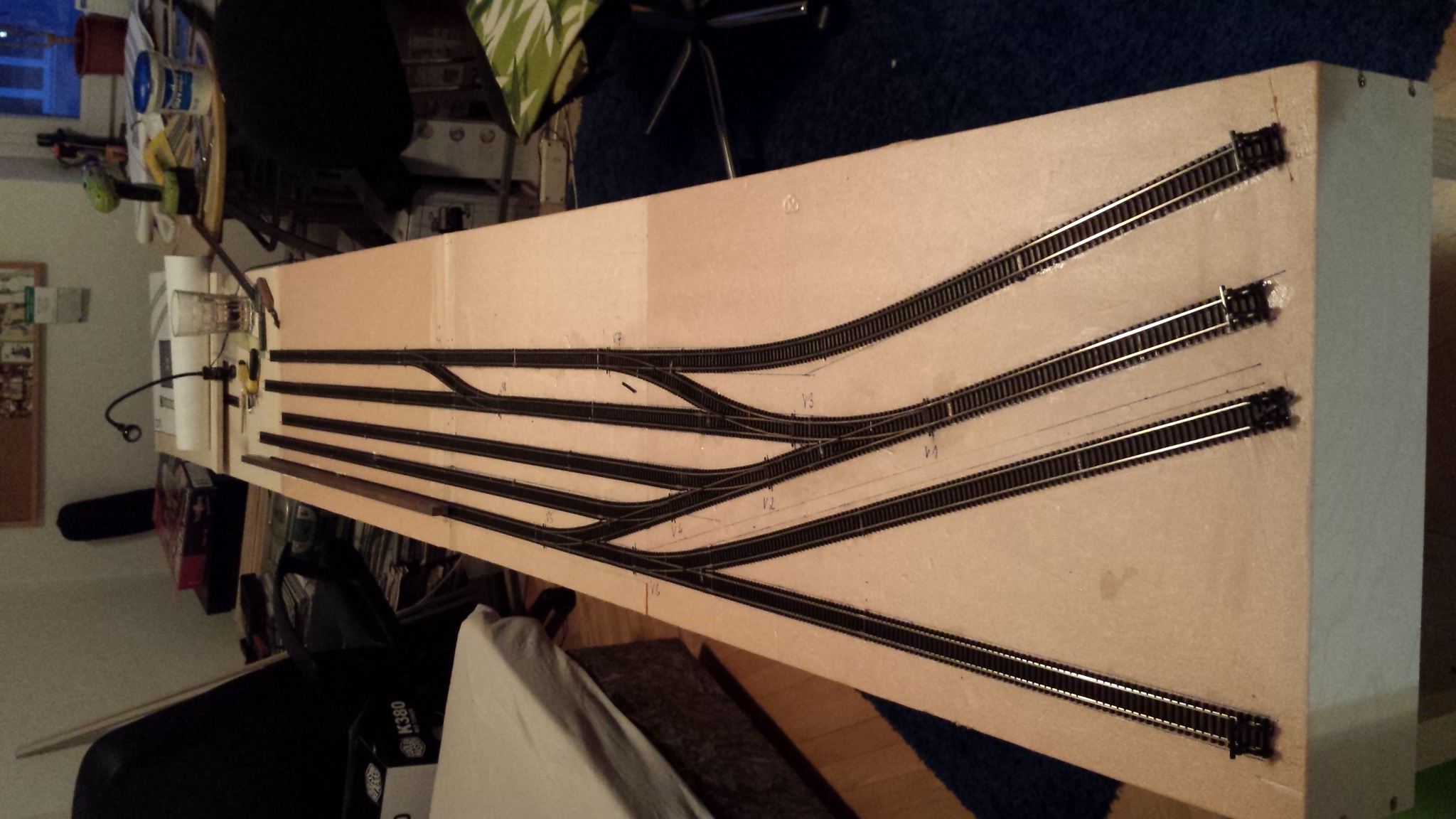

Příspěvekod joe1970 » sob 28 led, 2017 10:27 pm
Po delší době opět posun ve stavbě.
Položeny koleje na segmentu A a B, nakoupena další elektronika a chybějící přestavníky.

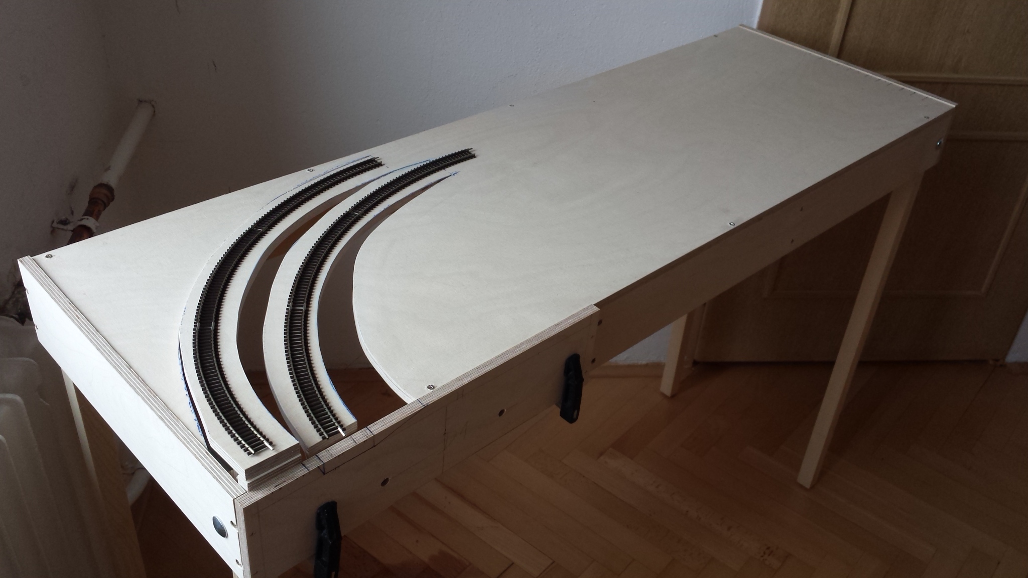

Příspěvekod joe1970 » ned 05 úno, 2017 4:06 pm
I přes problémy s prasklým topením jsem se kousek posunul.... Zahájeny práce na segmentu C. Klesání trati do SN je 1:30 a stoupání lokálky do Petrovic je 1:22. Poloměry oblouků jsou na obou tratích stejné....kombinace R396 a R353

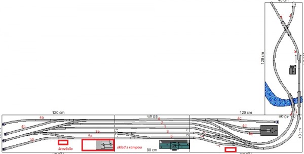

Příspěvekod joe1970 » pon 06 úno, 2017 8:37 pm
pomalu začínám plánovat rozmístění budov. Potřeboval bych poradit, zda je možné umístit stavědla dle nákresu. Jde o to, že především na koncovém zhlaví není moc míst, kam by bylo možné stavědlo umístit tak, aby z něj byl dostatečný výhled do kolejiště...

Příspěvekod michal_n_cz » pon 06 úno, 2017 9:02 pm
joe1970 píše:Jde o to, že především na koncovém zhlaví není moc míst, kam by bylo možné stavědlo umístit tak, aby z něj byl dostatečný výhled do kolejiště...
Na koncovém zhlaví bych to nekomplikoval - výměny místně stavěné = žádné stavědlo, snad budka pro vyhýbkáře.

Příspěvekod Vojtěch Vorel » úte 07 úno, 2017 8:21 pm
S tím bych souhlasil :)

Příspěvekod joe1970 » stř 08 úno, 2017 10:55 am
Děkuji za radu. Použití stavědla na vjezdovém zhlaví je v pořádku? Na koncovém zhlaví bych umístil budku pro výhybkáře do prostoru mezi poslední výhybku a kolej 5b. Co vy na to?

Příspěvekod Vojtěch Vorel » stř 08 úno, 2017 3:43 pm
Proti stavědlu bych nic neměl budku pro výhybkáře bych dal tam, kde je v nákresu stavědlo = tedy ne mezi koleje.

Příspěvekod hank » stř 08 úno, 2017 5:06 pm
joe1970 píše:Děkuji za radu. Použití stavědla na vjezdovém zhlaví je v pořádku? Na koncovém zhlaví bych umístil budku pro výhybkáře do prostoru mezi poslední výhybku a kolej 5b. Co vy na to?
Takhle toho signalista moc neuvidí... Vjezdové stavědlo bych dal na opačnou stranu kolejí, jeho příčná osa by měla být zhruba v prodloužení kolmice ke spojce mezi vjezdovou výhybkou a angličanem nebo - jestli to dovolí průjezdný průřez koleje 4a - v příčné ose vedené středem angličana. A protože kolej 4a je manipulační, může stavědlo svou zadní stěnou její průjezdný průřez klidně i zúžit.
Ono taky záleží na tom, jestli je to stavědlo přízemní nebo patrové.
Ta výhybkářská budka ať je tam, kdes plánoval to stavědlo na koncovém zhlaví.

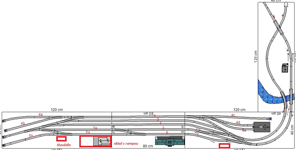

Příspěvekod joe1970 » stř 08 úno, 2017 8:00 pm
Takže přibližně asi takto?
Stavědlo bude přízemní (Stavědlo Vyšehrad - Igra), staniční budova Dačice a skladiště Kácov od KB + vlastní rampa. O remíze zatím není rozhodnuto, asi dvoumístná novinka od Igra.
