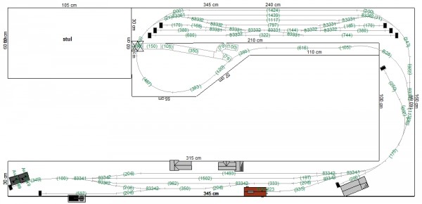

Příspěvekod Jeňa Sova » pát 24 črc, 2015 11:12 am
No to horko dělá fakt divy... :lol: Ještě mi bylo řečeno, že mám zkusit umístit SN do smyčky. Tak jsem to zkusil. Tak teď nevím. Použít přesuvnu nebo smyčku?

Re: TT segmentové kolejiště - 240 x 160 x 350 cm
Příspěvekod Rocky_MK » pát 24 črc, 2015 3:31 pm
Osobně bych radši smyčku, je to pohodlnější, než většinu času manipulovat za kulisou.

Příspěvekod hank61 » pát 24 črc, 2015 4:47 pm
Pokud vysloveně netoužíš po manipulaci s vlaky na přesuvně, tak bych volil také raději smyčku. Je to z mého pohledu daleko komfortnější řešení. Rozpojování a objíždění souprav se užiješ dost v té koncové stanici. Já nyní tu smyčku dodělávám také a lituji, že jsem ji nenaprojektoval rovnou. Mohl jsem si ušetřit nejen dost práce, ale i nějakou tu kačku. :wink:

Příspěvekod Jeňa Sova » pát 24 črc, 2015 4:54 pm
Právě, že si myslím, že přesuvna vyjde levněji. Na výhybkách neušetřím, to bych chtěl použít co nejvíc kusů (z toho, co mám) v obou verzích. Když bude smyčka, budu kupovat ten bazmeg pro smyčku, co se díky němu dá otočit bez zastavení. O to by tolik nešlo. Vadí mi hlavně dvě věci. Soupravy budou jezdit nereálně otočené. A soupravy budou trať do SN pojíždět jen jedním směrem, protože je ve smyčce. Na přesuvnu koupím ty výsuny a mám relativně po (finančních) starostech. Zbytek si dodělám ručně. Jen domyslet tu aretaci... Před konce kolejí u přesuvny bych dal trvalé rozpojovače, aby se mi mašinka po najetí na přesuvnu hned odvěsila. Já ji jen přesunu na volnou kolej a objedu. Stejně se nemůžu věnovat jízdě po trati, posunu v Sedlčanech a manipulaci v SN zároveň. Vždy jen jeden proces. Maximálně nechám jet soupravu pomalu do stanice a pak si ji "chytnu", až mine zhlaví.

Příspěvekod hank61 » pát 24 črc, 2015 5:05 pm
Já jen vycházím z vlastní zkušenosti, byť původně jsem si myslel totéž. Bohužel až provozem jsem zjistil, že s rozpojováním souprav je více starostí, než radostí. Pravdou ovšem je, že já raději preferuji pohled na jízdu krajinou, než šíbování ve stanici, abych mohl jet z5 :D

Příspěvekod Rocky_MK » pát 24 črc, 2015 5:42 pm
A jak vůbec budeš obsluhovat SN? Hádám, že ručně za kulisou asi ne. Jak budeš ovládat přesuvnu? Jistěže smyčka je nereálná, ale leckdo (vč. mě) tohle oželí pro pohodlnější provoz.

Příspěvekod HonzaM » pát 24 črc, 2015 7:19 pm
Jeňa Sova píše: A soupravy budou trať do SN pojíždět jen jedním směrem, protože je ve smyčce.
Soupravy mohou do SN vjíždět oběma směry, záleží jen na tom, zda pojedou z trati do SN na výhybce před smyčkou přímo, nebo přes smyčku odbočkou, smyčku přece můžeš projíždět oběma směry!
Příspěvky: 4547
Příspěvekod Jeňa Sova » pát 24 črc, 2015 7:54 pm
Rocky, až to promyslím, tak to vypustím na svět. Výhybky v SN, stejně jako ve viditelné části budu ovládat ručně. Přesuvnu taky. Nebudu ovšem sahat za kulisu, ale ovládání si přesunu na přední část panelu.
HonzaM píše:
A soupravy budou trať do SN pojíždět jen jedním směrem. A to buď směrem ze Sedlčan do SN nebo směrem ze SN do Sedlčan. Souprava nemůže odjet a vrátit se tou samou cestou bez manipulace v SN. Vždy se na smyčce otočí a přijede jinudy. Už to chápeme?
Příspěvekod HonzaM » pát 24 črc, 2015 8:53 pm
Jeňa Sova píše:Rocky, až to promyslím, tak to vypustím na svět. Výhybky v SN, stejně jako ve viditelné části budu ovládat ručně. Přesuvnu taky. Nebudu ovšem sahat za kulisu, ale ovládání si přesunu na přední část panelu.
HonzaM píše:
Tak to opravdu nechápu - co máš na mysli "stejnou cestou" a "jinudy"? Souprava pojede ze Sedlčan do SN výhybkou postavenou přímo, bude manipulovat v SN a pak bude do Sedlčan pokračovat přes smyčku, případně pokud mašina obejde soupravu, může do Sedlčan odjet stejnou cestou jako přijela. Nebo pojede ze Sedlčan a na výhybce odbočí do smyčky a přijede do SN z opačné strany. V SN může manipulovat jak je libo a do Sedlčan pojede do trati po výhybce postavené přímo.

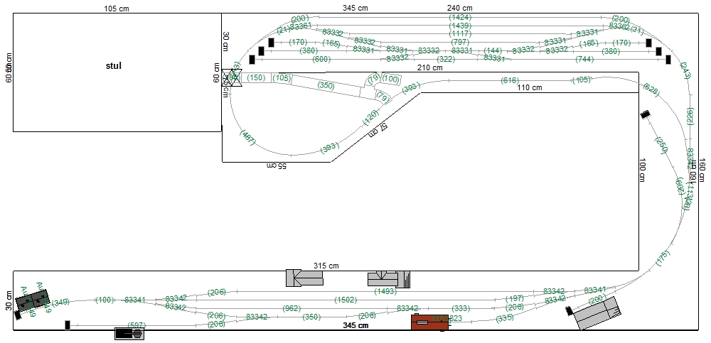

Příspěvekod Jeňa Sova » sob 25 črc, 2015 6:46 am
Honzo, prosím tě neřeš to, smyčku nepoužiji. Jinak je to logicky vidět na schématu.
Že bude kolejiště ručně ovládané jsem rozhodnutý už minimálně dva roky. Dokonce jsem to zde několikrát psal. Nevidím v tom problém. Ano, bude více ovládacích míst, ale vzhledem k tomu, že se dá sedět uprostřed, nebude to tak složité obsluhovat. Já vím. Vy jste někteří rádi, když vám to krouží a jen co souprava proletí kolem výhybky, hned ji přehodit a letět s jinou. Na dráze se nespěchá. Já chci simulovat reálný provoz a tudíž taky nebudu spěchat ;)
