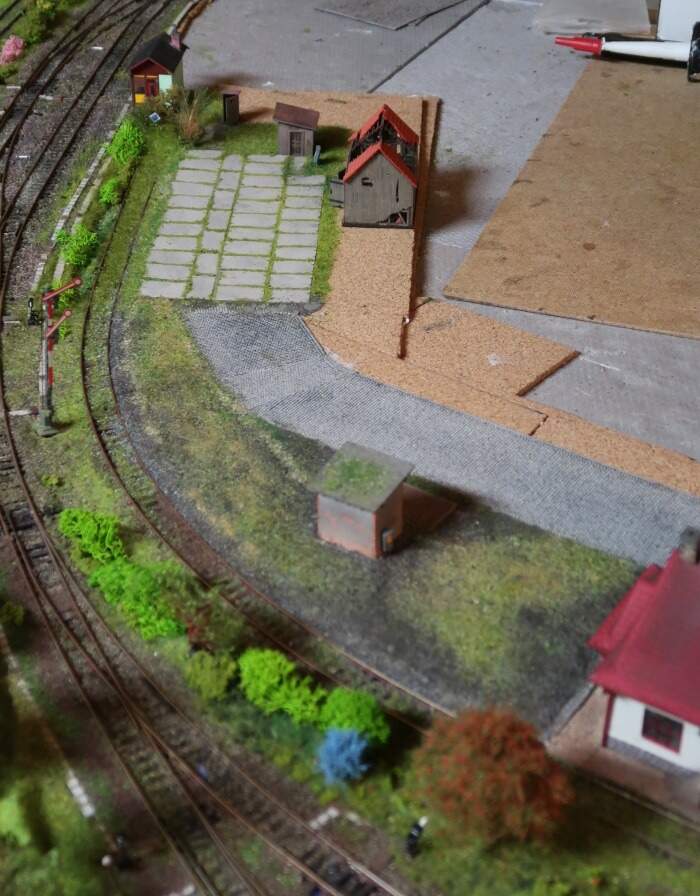

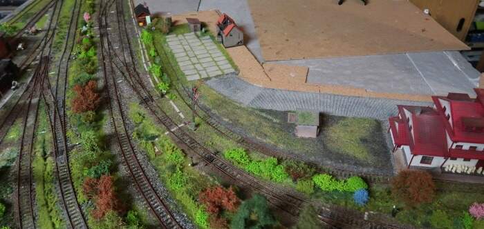

Nejprve jsem dosypal volnou skládku štěrkem různých zrnitostí, prachem, sem tam zatravnil trávou a kde je tráva, tak prosvítá písek.
Až to dokonale proschne, tak se vše zase začistí a zasadí se tam pár keřů.

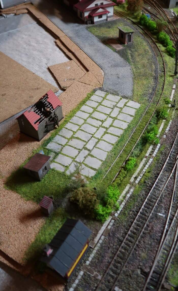

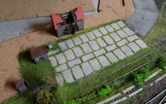

Další stavbou v tomto prostoru je rozbořená stodola.
Ještě není hotova. Nejprve se natře barvou, pak se bude patinovat. Potom se usadí asi do tohoto místa. Přidá se kolem nějaký nepořádek.
Dále mám nutkání zde přidat starý zavřený vůz nebo velmi rezavý kotlový vůz.
Pak udělat, jako vždy na takových místech bývá nepovolenou černou skládku.
