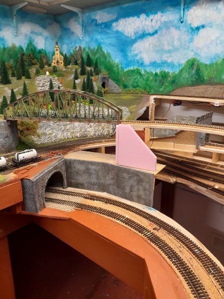

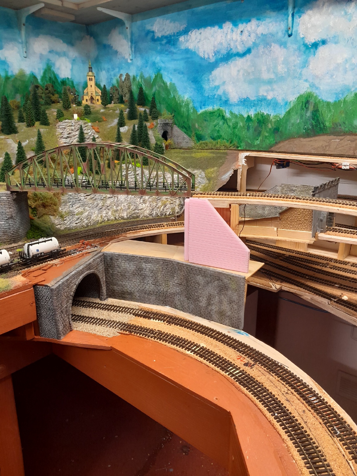

Z navestidel mi už hrabe, tak aspoň sem pokrocil s kusem opěrné zdí a začíná se dělat druhý podpůrný pilíř obloukového mostu.
Portal a zeď je že styroduru.

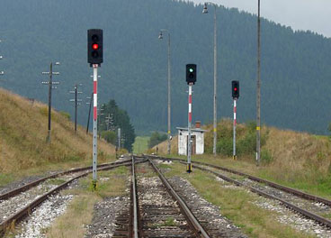

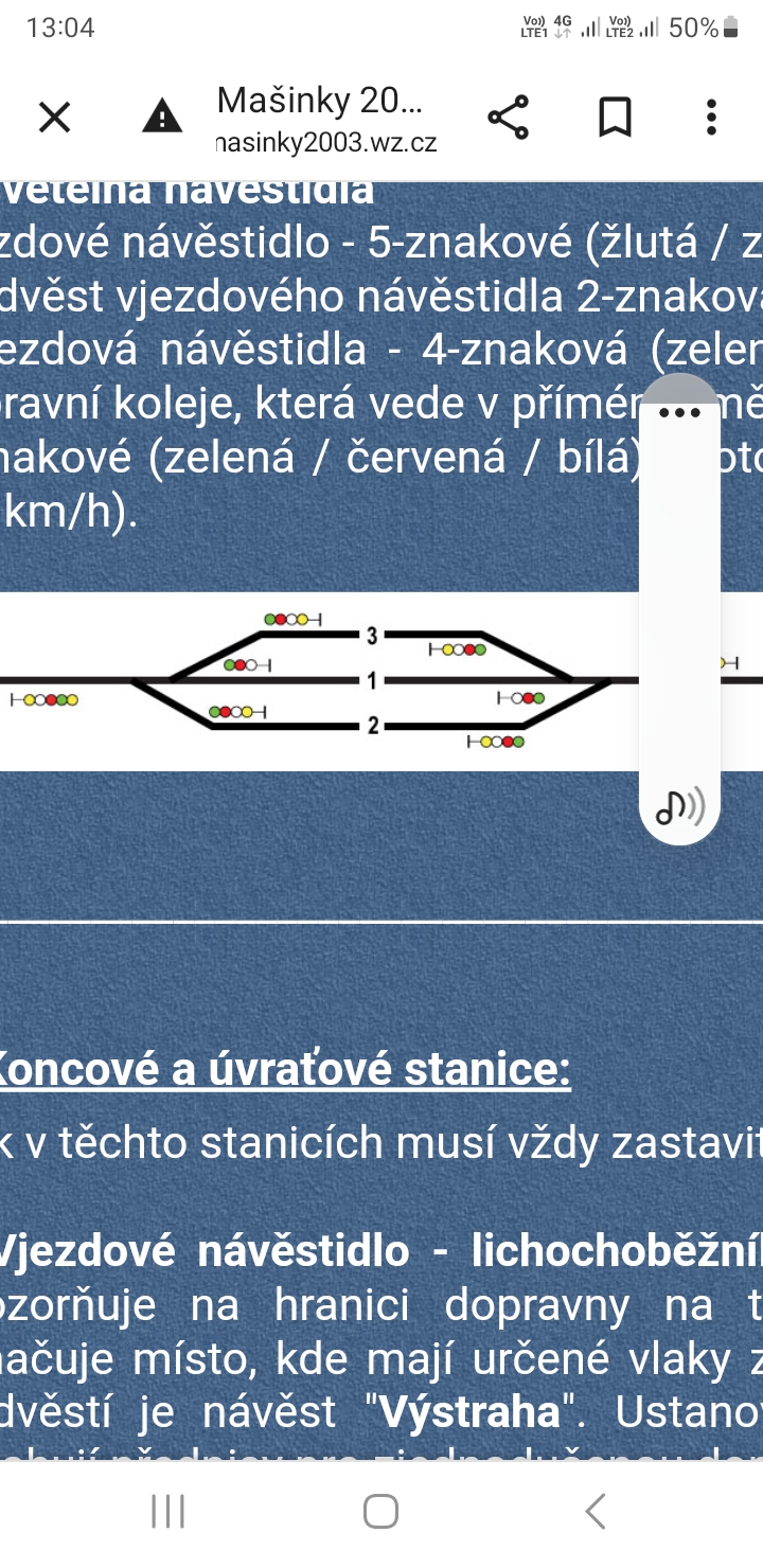

Navestidla po X-te.....
Dal jsem se na samostudium jak jste mi dopurucili. U Milose na strankach jsem nasel fotku jak by se mi to libilo.
Prostredni kolej dva znaky a krajni koleje tri. jen nevim jaka barva je dole?
Poradite?
Diky

Já se někdy zlobím, že se nepoužívá správná terminologie. Použitím správné terminologie se dobereme dříve výsledku.
Odpověď:
1. na fotografii jsou odjezdová návěstidla
2. odjezdová návěstidla řídí pouze jízdu vlaku a neřídí posun, protože mají pruhy červené a bílé stejné šířky; posunuje se proti návěsti Stůj (červená), protože návěstidlo pro posun neplatí
3. ve stanici je rychlostní návěstní soustava
z 1. koleje (ta prostřední) se odjíždí na Volno - jedno zelené světlo
z 2. a 3. koleje (ty krajní) se odjíždí na Rychlost 40 a volno - zelené a pod ním žluté světlo

Příspěvekod Miloš_P » ned 25 úno, 2024 6:49 pm
Použití fotky samozřejmě nevadí, jsem rád, že to je k užitku.
Barvy jsou ZČŽ.

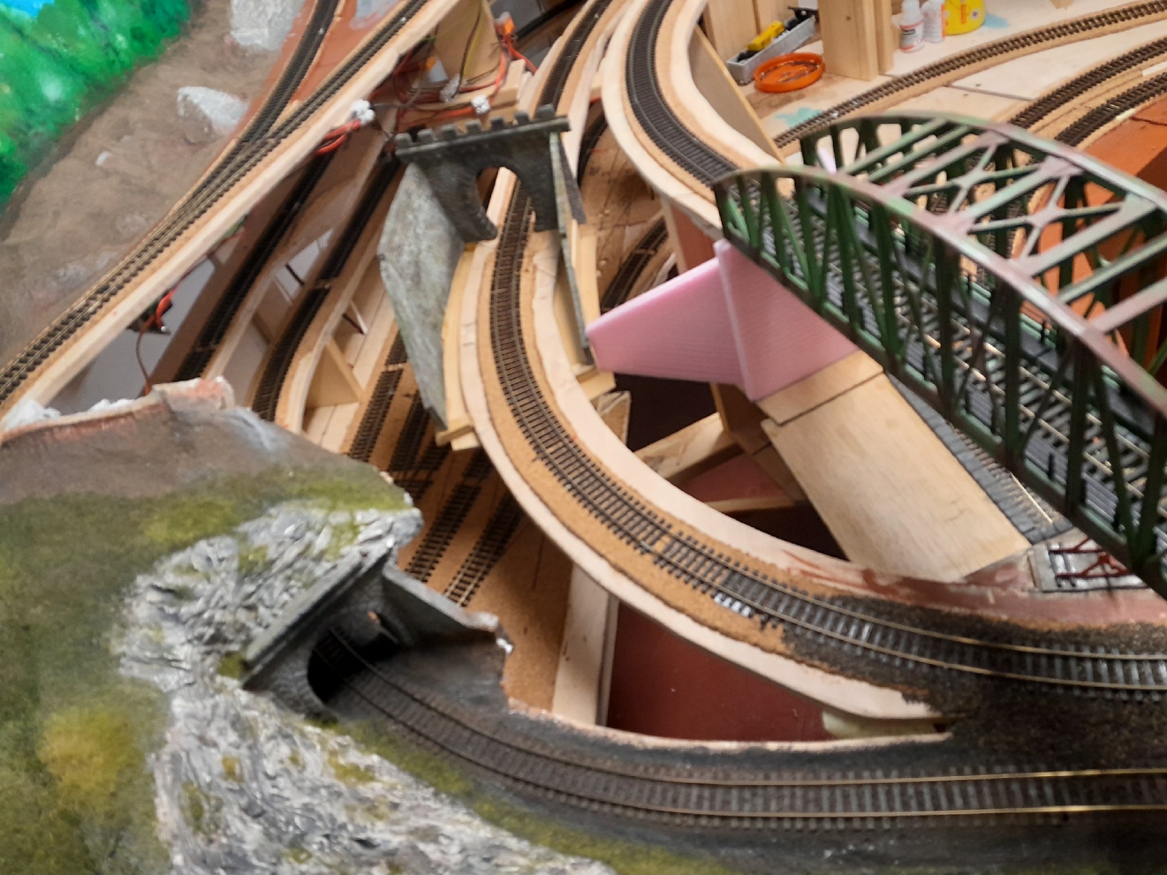

Jirka1984 píše:Z navestidel mi už hrabe, tak aspoň sem pokrocil s kusem opěrné zdí a začíná se dělat druhý podpůrný pilíř obloukového mostu.
Jak se bude dát dosáhnout na některou z těch zadních kolejí, co jsou vidět vlevo na druhé fotce, až tam bude krajina? Vyčistit, nasadit vykolejený vůz, nebo něco cestou upadlo...

Příspěvekod Jirka1984 » pon 26 úno, 2024 6:32 am
Ahoj, do SN se dostanu v pohodě. Ke každé výhybce se dostanu obouma rukama a vidím na ně. Ty koleje vlevo před portálem a za portálem půjdou čistit ze spodu. Jen tam neuvidím. Ale sáhnu.
Za portálem ale bude muset být zvedací krajina protože v mezipatre je vyhybka od výhybny. Tu vycistim z pravého rohu místnosti kde není krajina. Ale kvůli případně opravě musí být sundavaci část krajiny nad vyhybkou.
