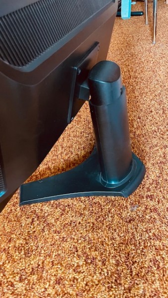

Příspěvekod HonzaM » ned 24 lis, 2024 9:16 am
Bohužel dotykový monitor který mám opravdu na ležato používat nelze, to bych z nějž musel odšroubovat držák, portom by ale bylo nutné ho na okrajích podložit, protože zadní stěna není celá plochá. Při nákupu monitoru pto tento účel je nutné zjistit zda lze přístroj používat na plocho, jak je běžné u obrazovek v dispečincích.

Příspěvekod JendaTT » ned 24 lis, 2024 10:41 am
Ahoj, a nestačilo by něco takového - svého času jsem používal podobné řešení, potřebovali jsme v práci přesouvat LCD na různá místa a zase zpět. Jedna část se přišroubuje na LCD, druhá na podklad. Pak LCD jednoduše nasuneš do držáku, připojíš kabely a to je vše. Lze jej kdykoliv zase odpojit a vysunout, bez šroubování.
Pro HonzaM - ten stojan se od monitoru odšroubuje pomocí 4 šroubů i s tou "deskou" na zádech LCD - je to klasická VESA - pak má LCD naprosto ploché záda (teda aspoň to tak má většina).

Na obrázku je to vidět, je to dost starý 22” monitor a zadni strana zdaleka nemá “naprosto plochá záda”.

Příspěvekod Zlámalík » ned 24 lis, 2024 11:43 am
Položit monitor zádama na cokoliv je chyba, typicky to pak nevětrá. Toho jsem se právě lekl v reakci na koleju jipol57. Určitě použít stavitelný VESA držák, který dovolí monitor sklopit až na vodorovno, ale pod ním musí být vzduch.
