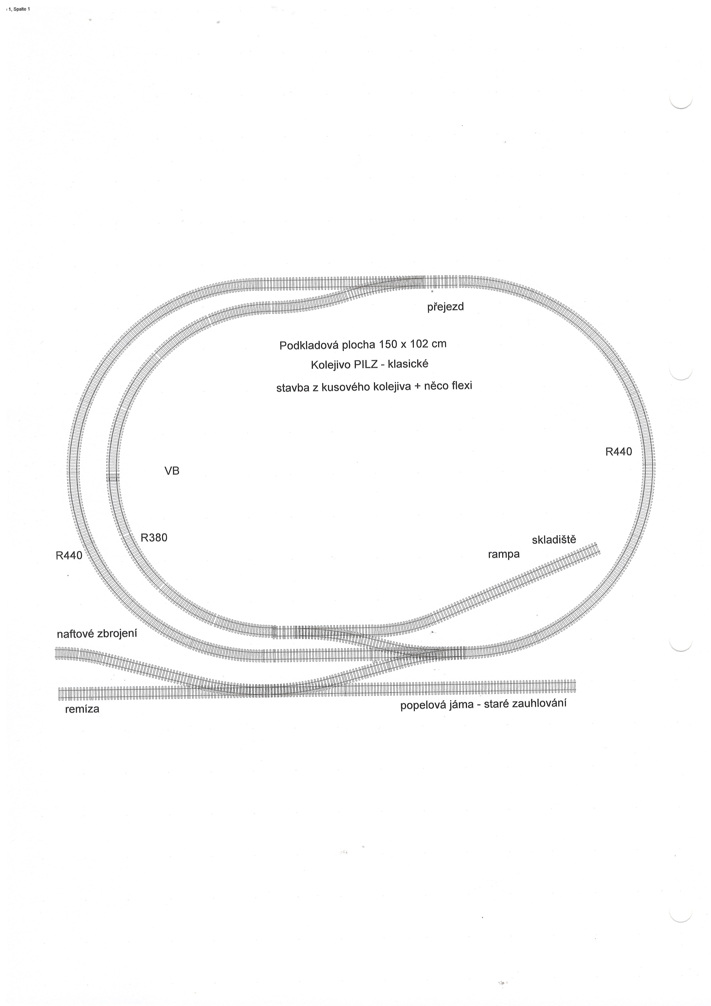

Takže vláčkodráha A, která bude z kolejiva PILZ, bude sofistikovanější a bude umožňovat i zajímavý posun.
Vláčkodráha B bude z plechového kolejiva a bude jednodušší. Protože obě vláčkodráhy budou vycházet ze stejného schématu, tak i „Béčko“ umožní v budoucnu malé rozšíření.
Obě vláčkodráhy budou na ploše zhruba 150 x 102 cm. Tato plocha vychází:

Kolejové schema "A"

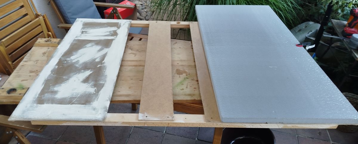

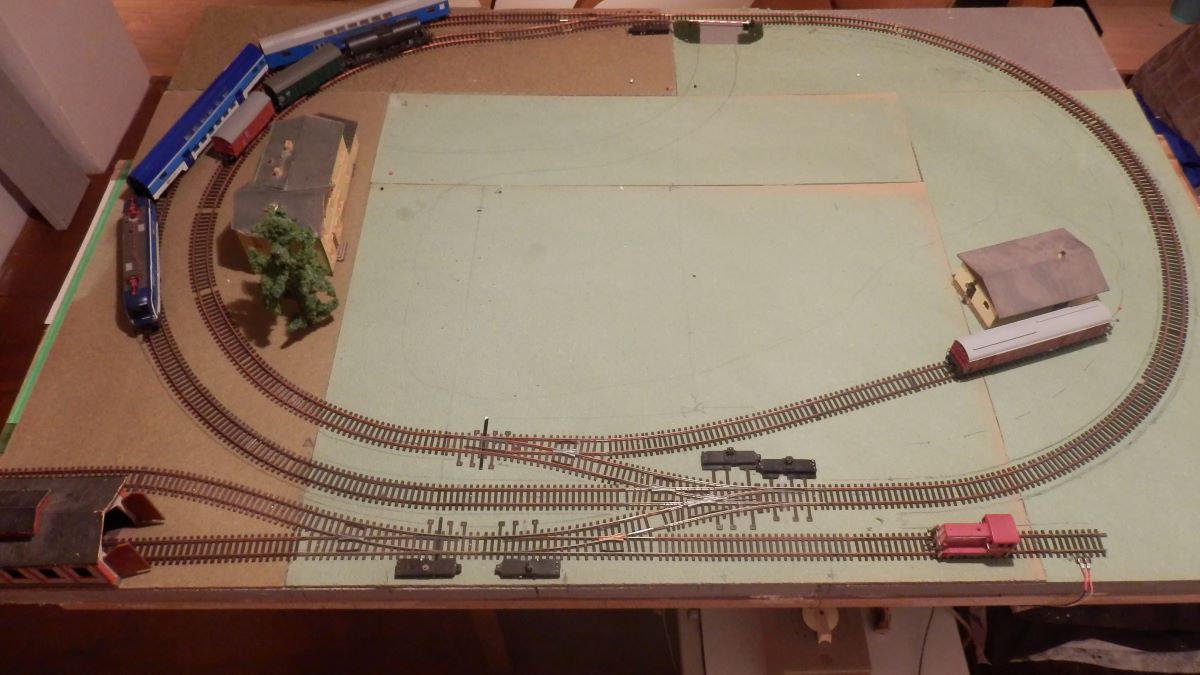

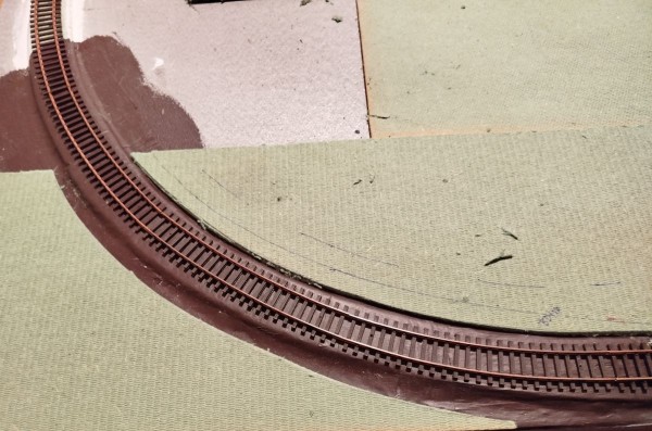

Jak jsem předeslal, základem kolejiště je "pařeništní" okno. Na něj jsou přišroubovány pásy sololitu a přilepeny desky styroduru:

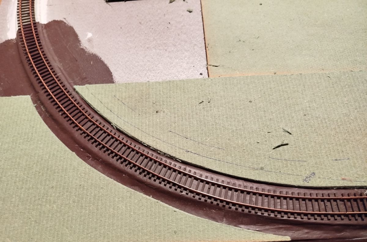

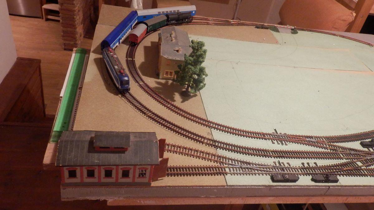

Okno je z latí z tvrdého dřeva o rozměrech cca 3 x 9 cm, spojených na plocho. Kupodivu již tato konstrukce je velmi tuhá a příčný průhyb je prakticky nulový. Další vrstvy to ještě více zpevní. Na připravený základ jsem zkusmo složil koleje.
Základní filosofie kolejiště je v mém příspěvku ze 3.října.
Na levé straně kolejiště bude dvoukolejná stanice v oblouku. V levém rohu bude remiza a zbrojení naftou.

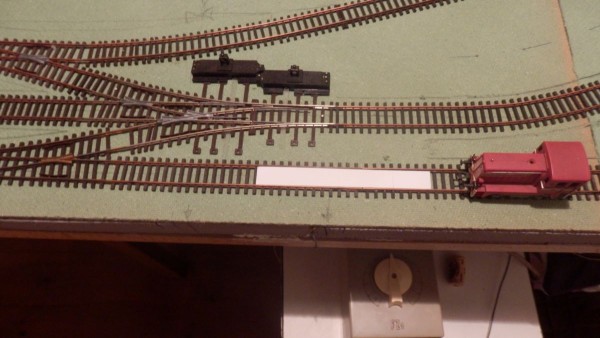

Toto kolejiště bude ze starého kolejiva PILZ, které jsem v různých dobách nakupoval. Přestavníky nekomentujte, prostě v této etapě se na kolejišti objeví. Co bude dál se uvidí podle ohlasu mladého muže a podle zkušeností z provozu.

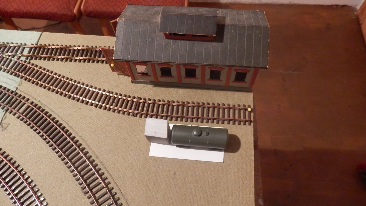

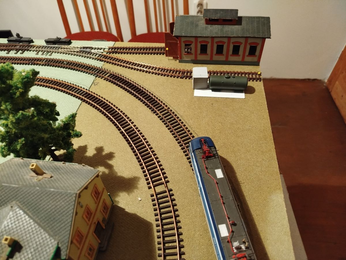

Zákoutí s remizou a zbrojením.
Stavu budov a dalšího příslušenství si v této etapě nevšímejte. Vynořily se na světlo světa po mnoha desetiletích a mnoha letech používání a předpokládá se jejich jednoduchá renovace. Zbrojení je jen naznačeno. Nebudu s ním dělat žádné "štráchy". Nádrž bude z kotle na obrázku. Na minulé burze jsem koupil stáčecí stojan. Bude umístěn v přístřešku z vlnitého plechu. Celé to bude stát na zpevněné ploše, provizorně zajištěné proti případnému úniku nafty.

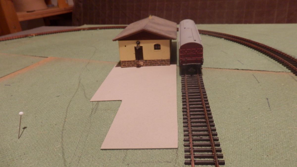

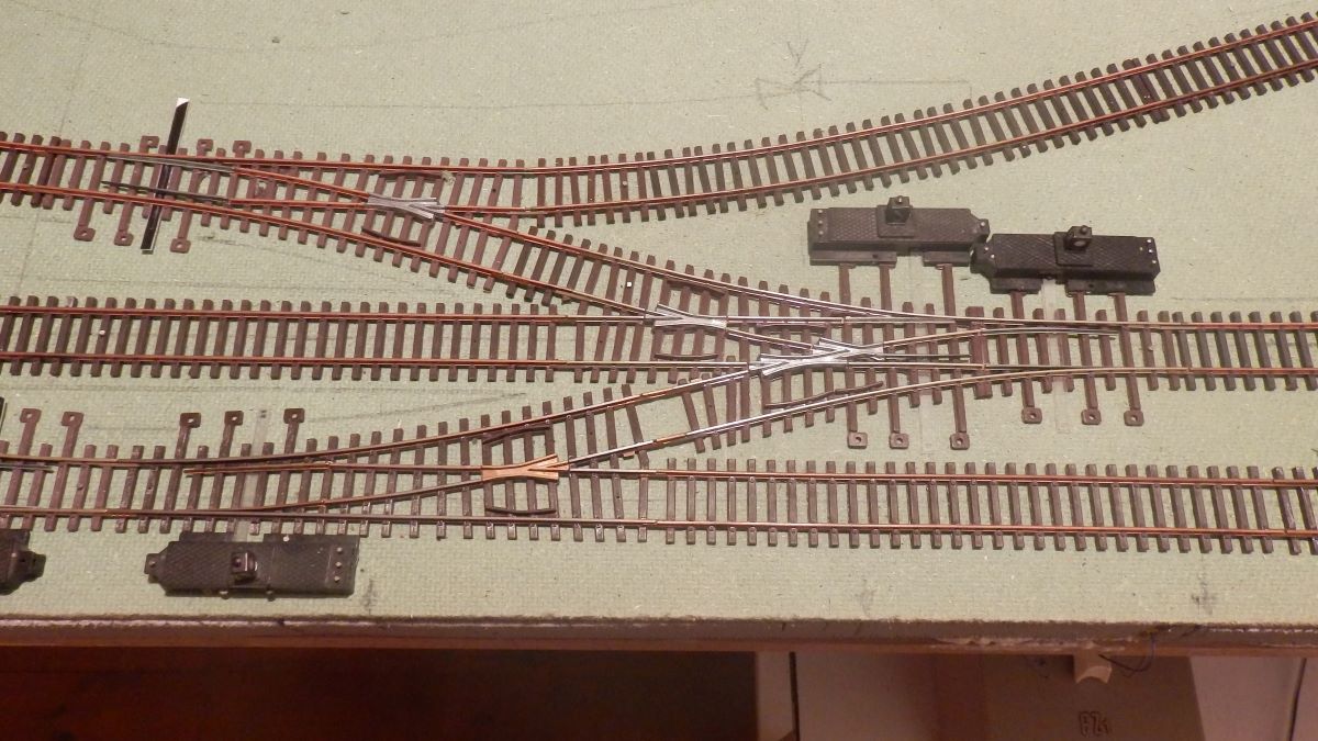

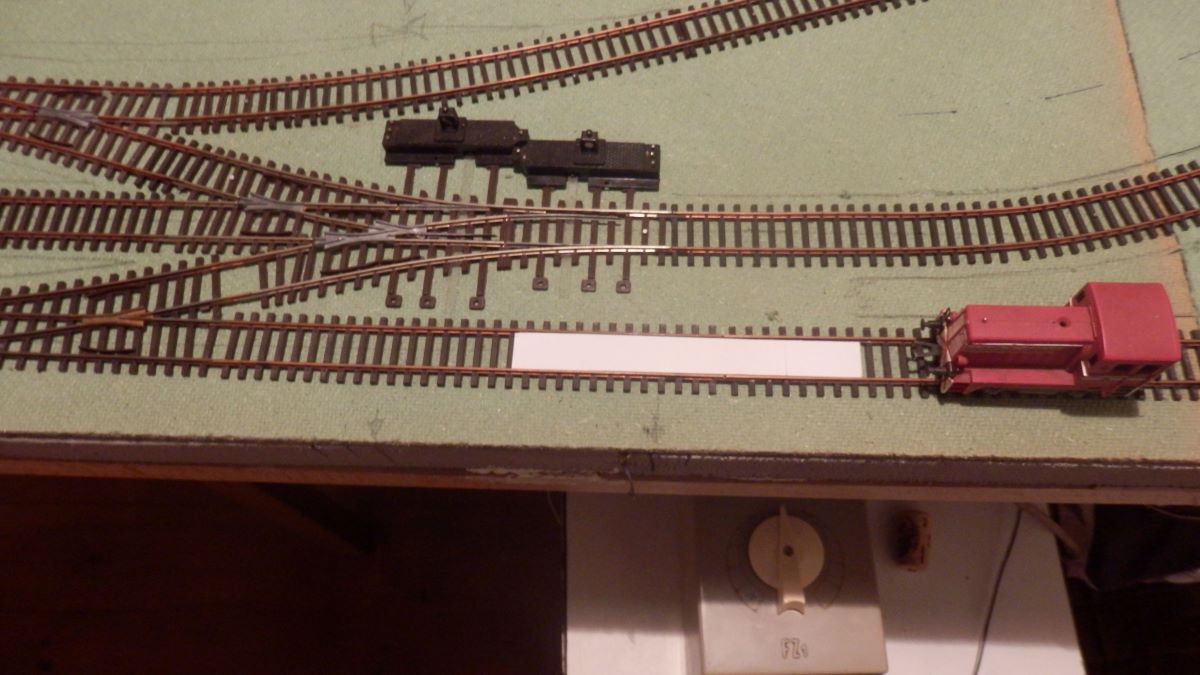

Na pravé straně uvnitř kolejiště bude skladiště s rampou.
Rampa je ten bílý papír.

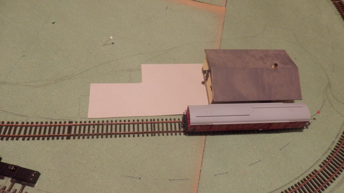

V pravém spodním rohu bude kusá kolej s mnoha způsoby využití.
Kolejiště bude mít i vzdělávací charakter. :roll:
Ten bílý papír mezi kolejnicemi bude odkalovací a odpopelňovací jáma pro parní lokomotivy. Bude u ní i vodní jeřáb (v prostoru mezi kusou kolejí a dopravní kolejí). Dole, mimo kolejiště se nachází jednoduché zauhlování z košů. Jáma bude opravdická... (Pro případ,že budeme jezdit epochu "parní".)
Montážní jáma bude i v remize, ta ale bude jen naznačená černým papírem.
V ostatních případech bude tato kusá kolej sloužit na odstavování vozů, provizorní nakládku apod.
Mimochodem. Ta BN 150, kterou na obrázku vidíte, sloužila ke kontrole sjízdnosti. K všeobecnému překvapení projede všechna záludná zákoutí a to jsem s kolejivem nedělal nic jiného, než že jsem ho vyleštil filcem,napuštěným isopropanolem a Kontaktolem.

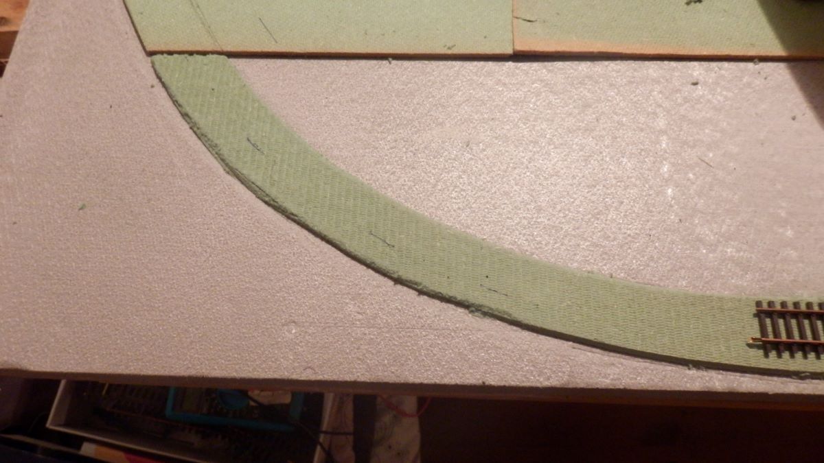

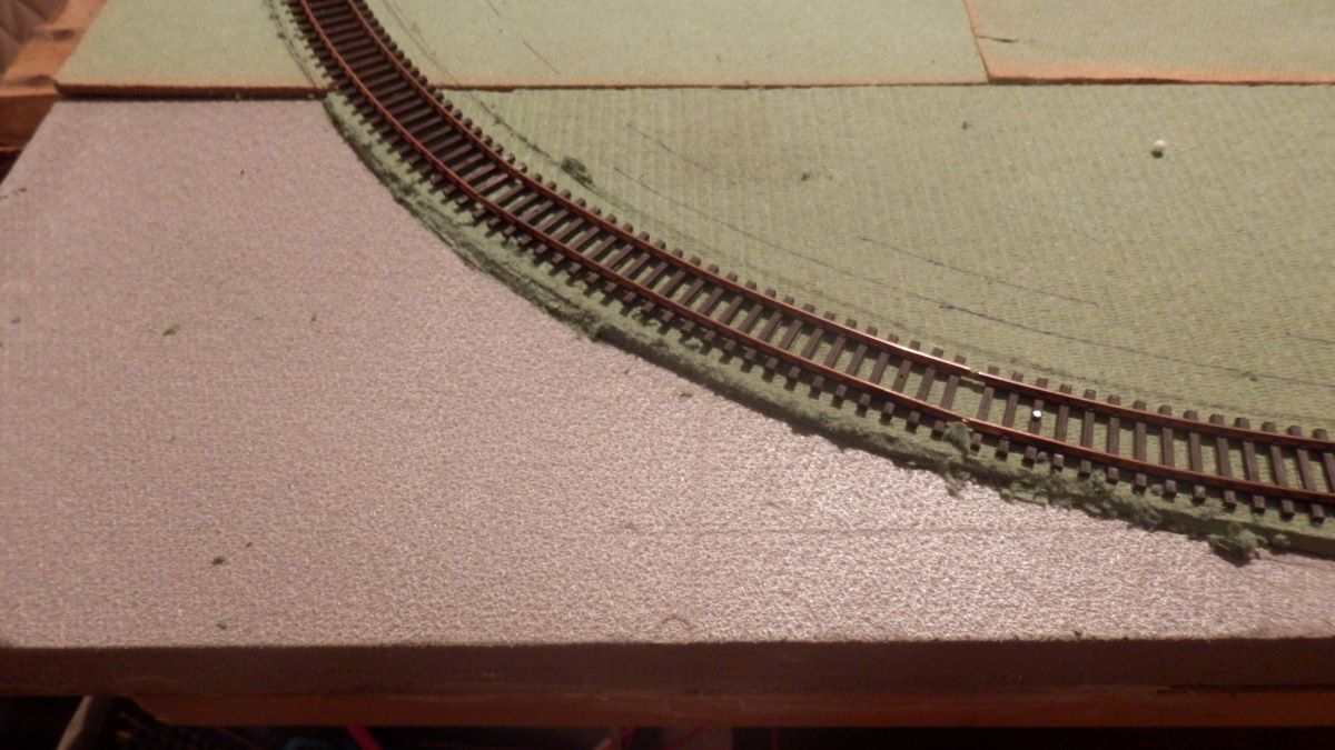

Ten sololit máš už napevno? Vyhnul bych se mu, rád se kroutí. Chápu, že to je to kolejiště na hraní, ale tohle bych zvážil. Nebo dát větší vrstvu styroduru, který je sám o sobě dost pevný.
Příspěvky: 2475
Re: Vláčkodráhy aneb něco pro ryzí amatéry
Příspěvekod Sandy » stř 19 lis, 2025 7:54 am
Ivan píše:Bude z toho hezká vláčkodráha :wink:
O ten sololit strach nemám. Jednak je přišroubovaný k rámu a jednak je na něj přilepený styrodur (3 cm). Sololit je 5 mm a vypadá, že je dost pevný. Není to žádná "papírovina", která by se hned zbortila. Navíc kolejiště bude stále v pokojové teplotě s přiměřenou vlhkostí. A styrodur jsem (omylem) přilepil Ostafixem a ten zůstává pružný,takže nepředpokládám žádná nežádoucí pnutí.

Ono to trochu mate.
Na rám jsou přišroubovány pásy sololitu (5 mm). Na ten jsou nalepeny desky styroduru (3 cm) a poslední vrstvu pro spodní stavbu tvoří podložka pod plovoucí podlahy (5 mm). Je to jakási dřevotřísková deska, za mých mladých let nazývaná "hobra".
Důvody jsou dva:
1./ Stavba by měla být co nejlevnější s maximálním využitím "nadnormativních" zásob (rozuměj ze zbytků).
2./ Materiál se snadno řeže a brousí.
Po opracování jsem pásy (a v některých případech desky) natřel Balakrylem a polepil pásy novinového papíru.
Na styrodur je podložka přilepena lepidlem na polystyrenové podhledy. Kilovka za 98.- Kč. Na lepení styroduru jsem omylem použil Ostafix, kilovka za 319.- :roll:
V H. totiž na místo, kde obyčejně bylo to nejlevnější lepidlo, umístili Ostafix a já po něm "hrábl" automaticky. Když jsem to zjistil u pokladny, tak jsem se styděl to vrátit.... :oops:
