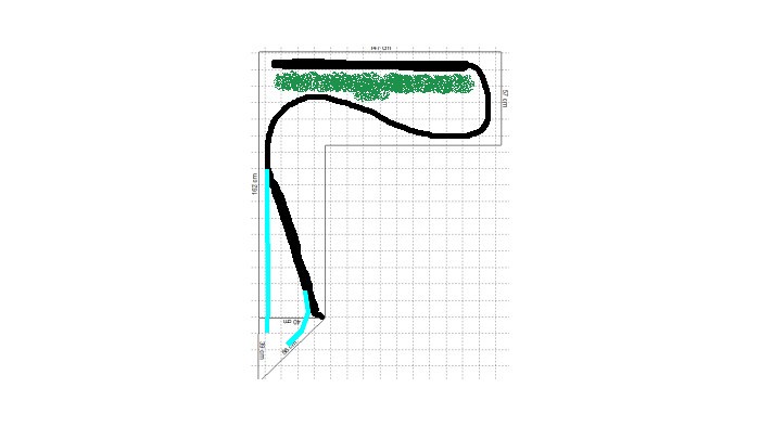

Příspěvekod Tutor » čtv 09 bře, 2017 12:00 pm
No takže jsem něco namaloval ale ne na ten stůl musel bych to furt někam schovávat a to by mě nebavilo takže jsem nasel jiný prostor kde je to sice menši ale na začátek mě to stačí. Někdy udělám na ten stůl ale kdo ví jestli ne v N. A tady to co sem namaloval tak to muže o cca 2 cm přeshovat
První:
Druhý:

Příspěvekod hopeter » čtv 09 bře, 2017 3:35 pm
Tento prostor máš v TT tak na nějaké minikolejiště ,provoz hodně krátkých vlaků a hlavně krátkých vozidel . Zkus se inspirovat třeba kolejišti typu sólo pro 810 od M.Ferdiána. Je to sice většinou projektované v Nku ale dá se snadno upravit pro TT. Geometrie je neúprosná... :wink:

Příspěvekod jardaficz » čtv 09 bře, 2017 3:53 pm
Takže také začátečník? V tom případě rozhodně udělej minikolejiště, vše vyzkoušíš a je to za chvíli a pak se dá i napojit na větší. Koukni třeba na hankovystraky.cz nebo jak to je, ten to má luxusní

Příspěvekod hopeter » čtv 09 bře, 2017 5:41 pm
Koncové zhlaví a šturc bych stočil do oblouku podle panelu. Dále si to říká o vlečku ve volném prostoru u trojúhelníku.
Rosničku , BR80 a BR81 mám na poloměru R250 odzkoušené a projedou... :wink:

Re: Kolejište do L
Příspěvekod Rocky_MK » čtv 09 bře, 2017 7:07 pm
Malých poloměrů se neboj. Mně projelo R220 T334, 810 a T435. Sice se budou počítači nýtů chytat za hlavu, ale je to tvoje kolejiště.
