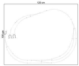

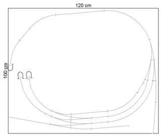

Příspěvekod Jeňa Sova » úte 07 bře, 2017 10:18 am
Vzhledem k tomu, že mám hodnou ženu, mi bylo dovoleno postavit si menší kolejiště. Rozhodl jsem se proto upravit Horní Ledečko od Milana Ferdiána. Zatím jsem si nastřelil zhruba rozvržení kolejí. Výhybky jsou EW2, provoz bude čistě digitální. Co si o tom myslíte?

Re: Horní Ledečko 120 x 100
Příspěvekod Jeňa Sova » úte 07 bře, 2017 3:37 pm
Jenom mi tam dělají starost sklonové poměry. Vychází celkem ostré. Nevím, jak vypadá původní skryťák od Milana, ale určitě to musí být mírnější...

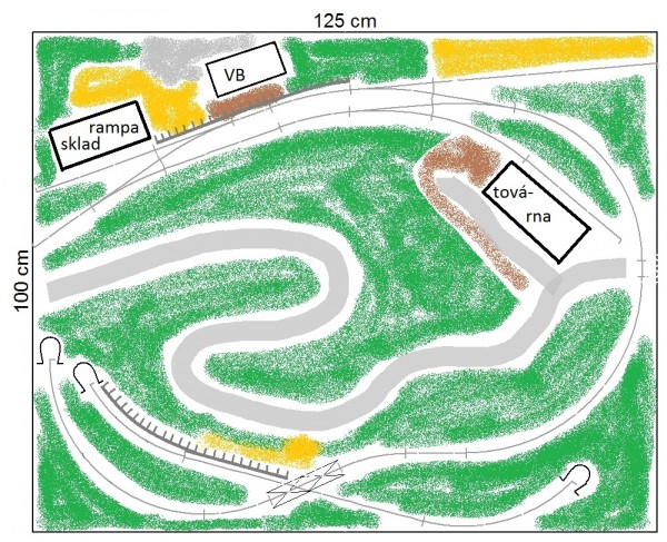

Příspěvekod Jeňa Sova » ned 19 bře, 2017 10:09 am
Horní Ledečko je sice pěkné kolejiště, ale rozhodl jsem se pro vlastní návrh. Jedná se o zobrazení hlavní trati, ze které (před tunelem) odbočuje lokálka. Koncová stanice lokálky je velmi malinká a má 3 kusé koleje pro manipulaci s nákladními vozy. U jedné z nich je skladiště s rampou, pak je zde volná skládka a vlečka do nějaké výroby. Provoz zajišťuje 810 a přívěsné vozy. Nákladní vlaky sem jezdí jen v kategorii Mn. Po hlavní trati se mohou prohánět téměř jakékoliv soupravy nezávislé trakce do délky jednoho metru.

Příspěvekod Rocky_MK » ned 19 bře, 2017 10:29 am
To opravdu lokálka na tak krátkém úseku nastoupá třeba 45 mm na nadjetí hlavní tratě?

Re: kolejiště Nýdek 125 x 100
Příspěvekod Jeňa Sova » ned 19 bře, 2017 12:36 pm
Koncová stanice je 10 cm nad skrytým nadražím. Ten most je, tuším, 59 mm nad hlavní tratí... Stoupání lokálky je 3 cm na metr.
Příspěvekod hopeter » ned 19 bře, 2017 1:41 pm
K tvému návrhu jen taková připomínka. Pokud bude místo obsluhy/pozorovatele u nádraží tak neuvidíš na vlak v dolíku pod mostem. Když bude místo obsluhy/pozorovatele u mostu tak nedostaneš na manipulaci v nádraží. No a z boku to bude nedosažitelné/neviditelné obojí...
Asi se nejlépe nabízí místo obsluhy u nádraží kde bude i přístup do SN a pohled na projíždějící vlak pod mostem bude určen jen pro diváka na straně mostu.
