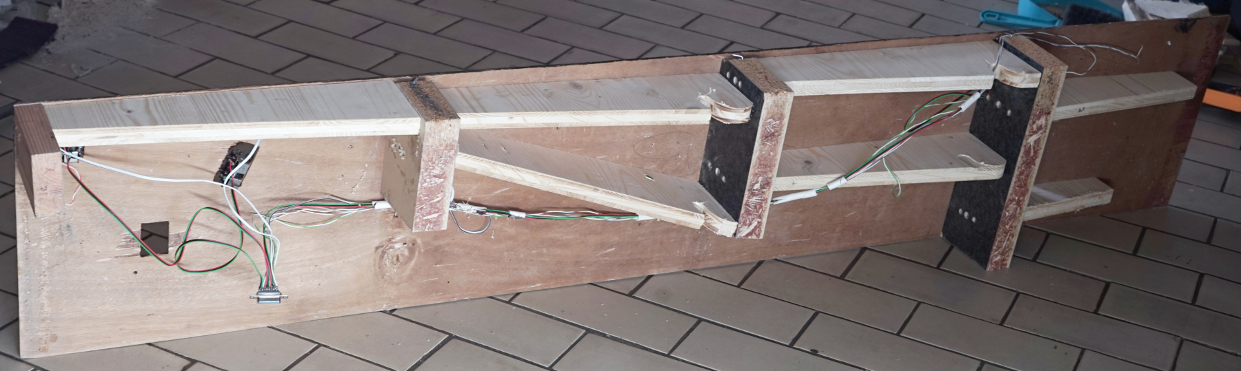

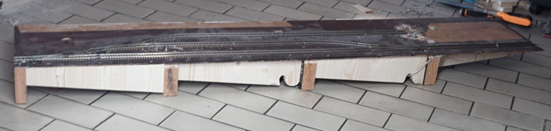

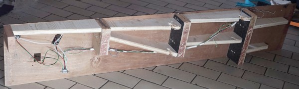

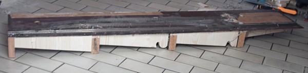

Jedna z věcí která trochu komplikovala práce na koncové staničce, která byla kdysi vystavěna na překližkové desce napevno slepené pomocí hranolů se základní deskou. Při rekonstrukci se zo jen přeneslo o kus vedle, pozměnilo se samotné rozložení stanice, a zase se to s úpravami hranolů kvůli SN položilo o kus vedle. V plánu bylo aby se stanice daly vyndat a dalo se na ni pracovat vedle kolejiště. tomu ale konstrukce jen na slabé překližce příliš nesvědčila protoře pruh o šíři asi 25 cm a délce asi 160 cm se trochu ohýbal, takže i zaštěrkování kolejí by se dřív či později nejspíš vyrdolilo při občasné manipulaci... Tak došlo na zpevnění celé konstrukce vyšetřenými ořezky dřeva, jen jsem to nařezal na vhodné délky a vpasoval mezi původní hranolky aby to nevadilo přestavníkům, drátům ani SN pod tím, sešrouboval a skolíkoval, hlavně pod kolejema kde to je potřeba nejvíc. Takže se to to dá brát vcelku a pomalu se to ani nehne a jsou tam i připravené dvě závrtné matky pro přidělání nějakého madla na vytažení a přenášení...
A tak se konečně bude moct bude moct pokračovat i na zušlechťování samotné stanice.
