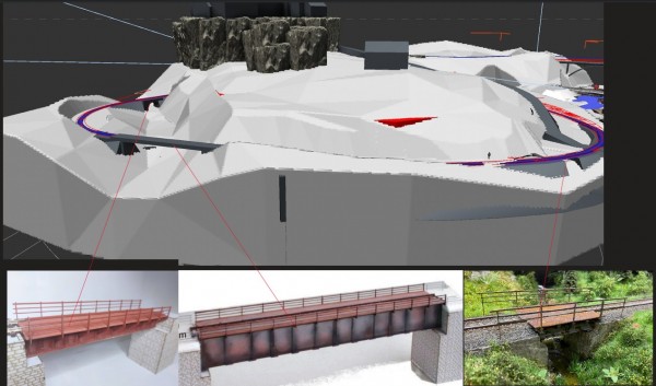

Soustředím se teď na viditelnou trat kolem Hrubé skály. Abych ji mohl položit potřeboval jsem rozseknout mosty, vyhráli to tyhle kousky od KB-model.
Původně jsem měl malý mostek úplně vlevo a ten kratší most(18cm) vepředu, ale když to dorazilo a já to dal na stůl vůbec mi to nesedělo mostek vzadu by nebyl skoro vidět, ani s krátkým jsem nebyl spokojenej(moc krátký) a tak jsem objednal delší (38cm) kratší dal dozadu a mostek procpal dopředu, kde bude krásně na očích.

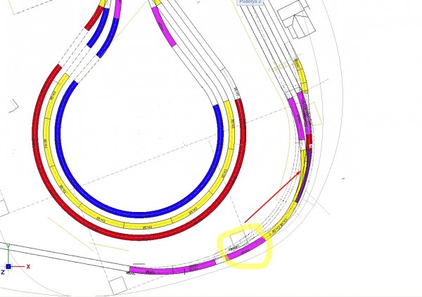

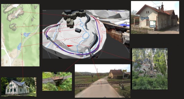

Vzhledem k tomu, že se jedná o viditelnou část, potřeboval jsem zase posunout koncept a udělat si nějakou představu kde co bude, dokud ještě jde hejbat s kolejema bez řezání.
Udělal jsem si "mood board" na Hrubou skálu a zjistil, že s přejezdem a mostkem se tam nevejdu(aktualní obrázek už je po zkrácení zhlaví), nebo respektive vešel bych se ale bylo by to hrozně nahnácaný a tak jsem se rozhodl zkrátit zhlaví a posunout výhybku směr ke stanici.
Další z důvodů pro to je, že jak mam horní skrytý na stejné výšce stočené dovnitř , přejezd i mostek jsem potřeboval dostat dál od skrytáku abych měl víc místa na zamaskování "zlomu".
Tohle je pro mě hodně důležitá část kolejiště (opravdu hodně exponované místo) a tak si to zatím nechávám projít hlavou, a než to rozseknu 100%, počkám si na velkej most a cvičně si to tu vyskládám.
