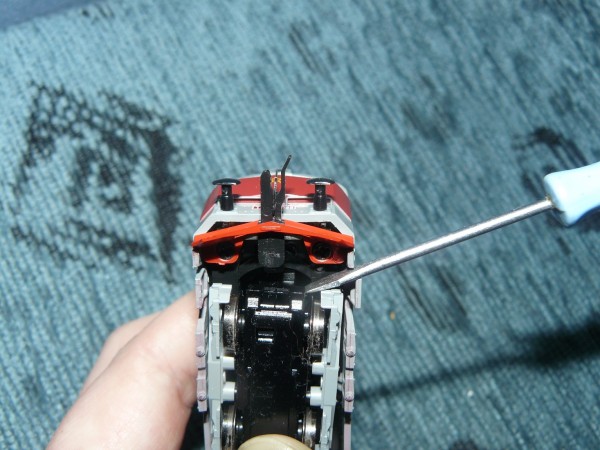

Chtěl bych tedy změnit rozměr rozkolí, ideálně na 10,2-10,3. Nemá prosím někdo zkušenost s novými TT MTB Brejlovci co se týče sejmutí masky převodovky? Snažil jsem se postupovat podle návodu https://www.itvlaky.cz/fotky18461/PDF/n ... T753_a.pdf.
Ale zmíněné západky prostě nejdou nijak secvaknout. Připadá mi jako by byly zalepené a nebo nedostatečně prolisované. Zkoušel jsem to šroubovákem a ani při větším tlaku žádný pohyb, cvaknutí... Případně budu psát prodejci.

Vrátil jsem se k řešení problému s nemožností sejmutí krytu převodovky. Prodejce mi poslal fotku ze které jsem konečně pochopil, kde je to přesné místo kde je potřeba vyhnout západku. Kryt jde tedy opravdu sundat velice jednoduše.
