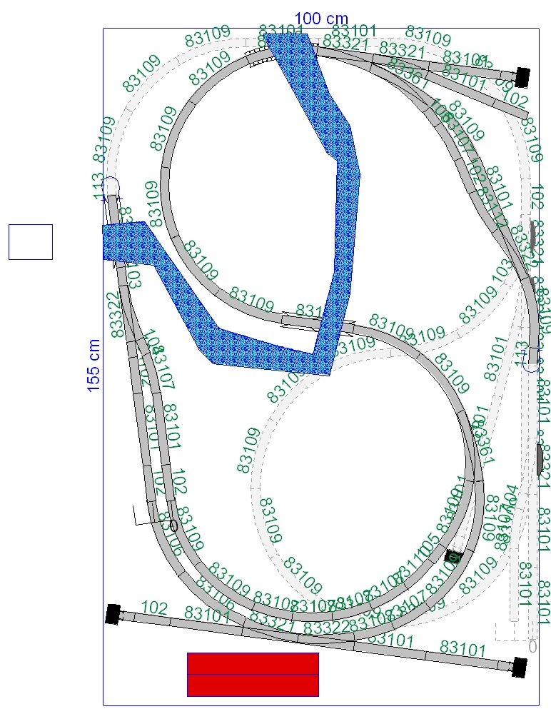

Příspěvekod 65filip » sob 24 kvě, 2014 1:46 pm
Tak už mám nakresleno, trožku jsem to upravil, a v horní stanici jsem trať posunul do dalšího tunelu a malé SN.
Prosím napište mi připomínky , rád se poučím . Dík.

Příspěvekod milan ferdián » sob 24 kvě, 2014 4:31 pm
Špatně,špatně,špatně.... :? Ještě jednou si prostuduj plánek 37.Nemůžeš mít v mezilehlé stanici delší staniční koleje než v koncové.A co mezistaniční délka?Potřebuješ určitou délku na vystoupání trati na určitou výškovou hodnotu (nivelita tratě koncové stanice(.

Příspěvekod Myšpulín » sob 24 kvě, 2014 4:34 pm
Neštudoval jsem Milanův plánek, ale u tebe se mi zdá nepoměr v délce staničních kolejí ve spodním a horním nádraží. Asi bych tu výhybku na pravém zhlaví posunul až za ten oblouk k tunelu. Budeš-li jezdit se sólo motory, pak to horní SN má smysl, pro soupravy už ale asi ne. Asi bych z toho udělal klasickou koncovou stanici. Ale je to tvoje hračičkaření, ty musíš vědět, co od toho očekávat.

Příspěvekod jafobe » sob 24 kvě, 2014 5:23 pm
osobně bych to asi trochu celkově předělal, možná na úkor něčeho co tam mít chceš, ale s ohledem na měřítko to bude i tak dost zhuštěné ...
dolení nádraží bych se pokusil dostat co nejblíž ke spodnímu kraji, buď s tím že tam nádražní budova nebude vůbec, nebo bude jen menší do středu panelu, a hlavně bych ho zkrátil, nalevo o ty rovné kolele, tím by vzniklo víc místa pro most přes řeku (ale tady bych ro spíš udělal jen jako potok(, a do tunelu by se dalo zajet o kus blíž od nádtraží, takže by bylo víc místa pro optické oddělení tratí, pravou stranu dolního nádraží bych začal končit v místě kde máš vyhýbky na vlečky, tu nalevo bych nechal asi jak je, tu napravo bych vypustil úplně a pravé zhlaví udělal obloukovou vyhybkou, takže by se mohl získal kus místa na pravé straně i pro horní skryté nádraží aniž by se musel řešit drasticky terén prudkou skálou či zdí ... hoření nádraží bych začal o kousek víc vlevo, vlečku (nákladiště) udělal jen jednou kolejí, staniční koleje bych se pokusil dostat víc od sebe (na obrázku mi přijde že jsou moc blízko) a pokusil bych se je udělat aspoň na délku kolejí doleního nádraží, skryté nádraží by se dalo udělat o kousek delší protože na dolením nádraží nabude pravá kolej, ale asi nepůjde udělat dost dlouhé na objíždění soupravy, pokud by se používalo i pro náklad ... takže spíš jen pro nějaký ten motorák, ale na to by stačilo kratší

Příspěvekod 65filip » ned 25 kvě, 2014 5:21 am
Děkuji všem za připomínky, hned to jdu překreslit. Takové školácké chyby /delka stanič. kolejí / mě při kreslení ani
