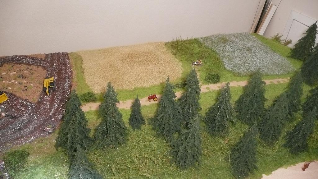

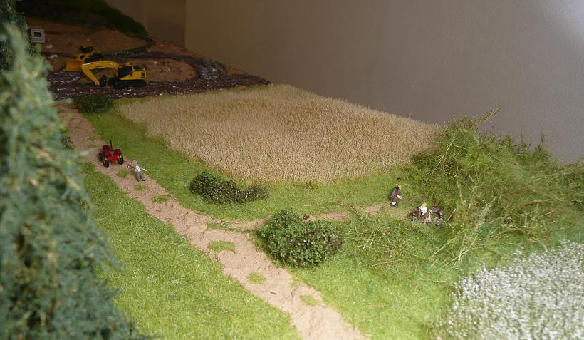

Příspěvekod fulda » sob 11 led, 2014 6:47 pm
Pro pobavení - trochu čínské vegetace na mojí skále.
Bohužel se manželka nedostatečně připravila na tvorbu stromků a nemá dost laku na vlasy, abych to trochu oživil purexem.
Až si ho zítra koupím, tak také naladím stromy aby rostly nahoru a ne kolmo k podkladu.

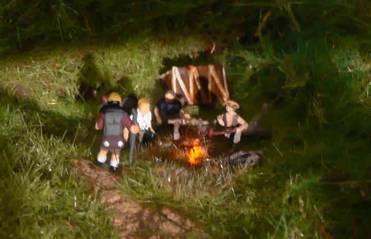

Příspěvekod fulda » sob 24 kvě, 2014 8:03 pm
Nastěhovali se mi sem čundráci a uř pečou psa.
