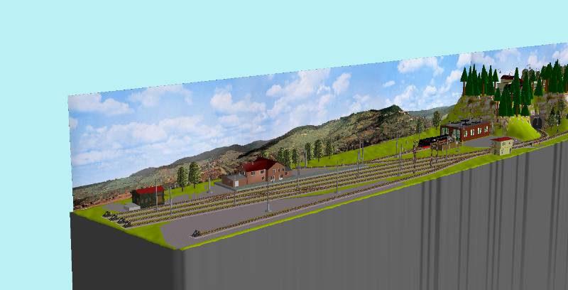

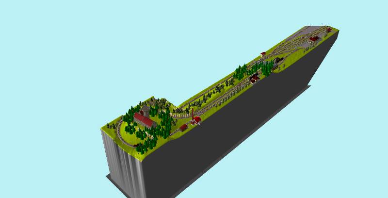

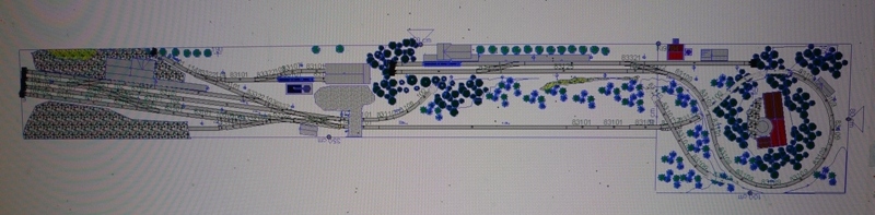

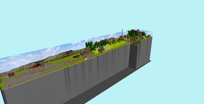

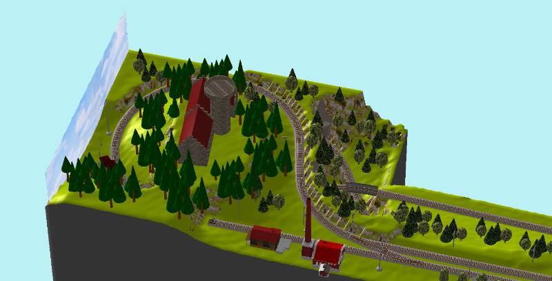

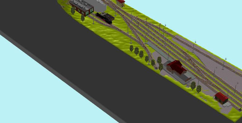

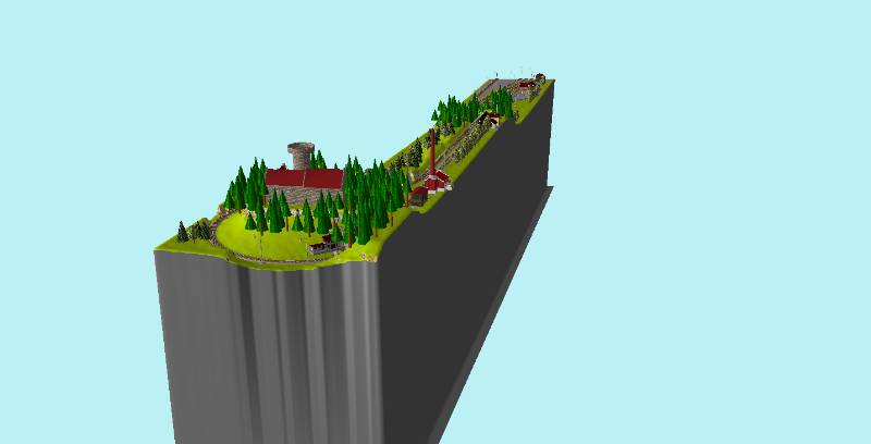

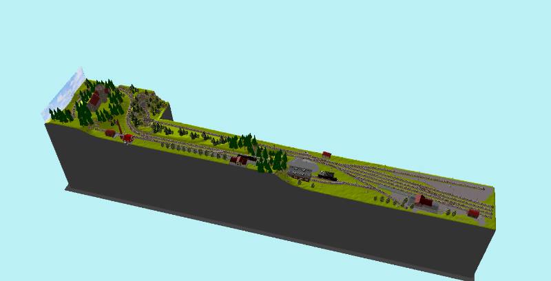

Zdravím Vás přátelé.
Jelikož se budu stěhovat, a to z rodinného domu do bytu, jsem nucen stávající kolejiště prodat či rozebrat.

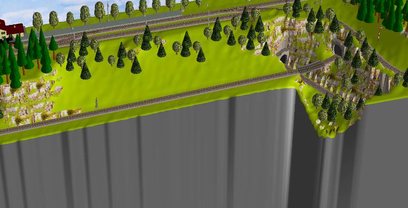

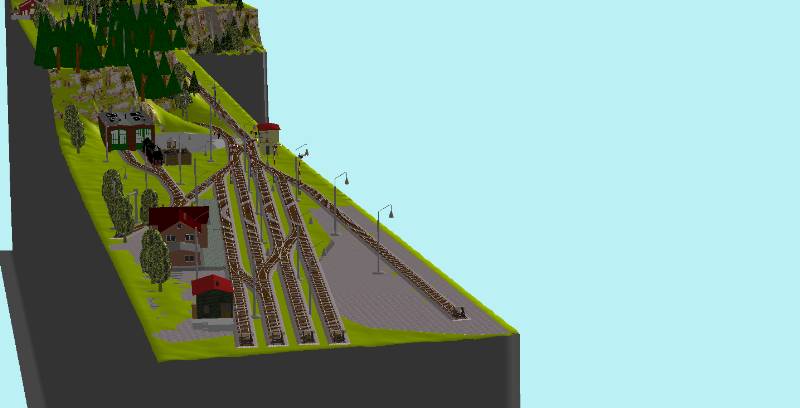

Proto jsem začal uvažovat o jiném kolejišti - vzhledem k dispozici bytu apod. si mohu dovolit jen kolejiště dlouhé, ale úzké. V úvahách je segmentovka z cca 3 panelů po 1,5metru délky. K možnosti jsem si vzal do oka plánek Milana Ferdiána z jeho (převážně jeho) knihy Plány kolejišť - plánek v H0 na straně 60-61 - Kvítečkov. Stáhl jsem si WinTrack8CZ (mimochodem děkuji uživatelům tohoto fóra za CZ překlad WinTracku) a překuchal milanův plánek do velikosti TT s profilovým kolejivem Tillig. Hlavní "překopávka", krom zrcadlení plánku, je v spodní stanici, kdy na vjezdu ve dvojité křížení DGV, výhybky jsou voleny EW1, poloměry oblouků 310mm a na spodní stanici mi vychází na hlavní koleji užitná délka cca 82cm, což vyhovuje mé max. soupravě - loko + 4vozová sourava Bp. Depo je zúženo o jedno stání, jejikož jsem nenašel v TT trojcestnou výhybku. Výškově to vychází takto - skrytá část (smyčka o 2 kolejích + 1-2 koleje kusé) 10mm nad základem, spodní stanice 20mm nad základem, most nad smyčkou 83mm, zastávka 120mm, koncová stanice 170mm. Omluvte to, že mi budova zastávky v náhledech "mírně levituje" :mrgreen: S WT se učím a došlo k tomu při tvorbě terénu.
Stavby na kolejišti jsem zatím dosadil co WT nabízel, samozřejmě budou dle našich zvyklostí a ne německé stavby (hlavně drážní stavby). V úvahu připadají stavby z papíru od MTB.
P.S.Hlavně děkuji Milanovi F. za jeho skvělé náměty.

radula63 píše: ... Depo je zúženo o jedno stání, jejikož jsem nenašel v TT trojcestnou výhybku. .........
Asi by se měla brzy objevit na trhu třícestná výhybka od Tilligu, fotka hotové výhybky se tady na fóru taky mihla .... ale ta cena :oops:
radula63 píše: .... Stavby na kolejišti .... budou dle našich zvyklostí a ne německé stavby (hlavně drážní stavby). V úvahu připadají stavby z papíru od MTB. ....
Papírové stavby od MTB - o čem je řeč ? Prosím o bližší informace - dík !
K plánku asi není co diskutovat, drobně sis upravil jeden z parádních Milanových návrhů, takže ať se daří ......

Jarda H. píše:
Děkuji za info. No uvidíme. Ona ani ta DGV není levná - cca 1.600,- - 1.900,- !!! :roll:
Jarda H. píše:
Stránky výrobce "Brejlí" - eshop: http://www.mtb-model.com/
Stavby jsou papírové stavebnice řezané laserem. Jsou to stavby, které má KŽM Praha 3 na svých kolejištích. Mám už doma pár dílů řezaných na žst. budovu Krahulov (moje rodiště i současné bydliště) a ta je podle stejné normálie jako žst. Rudíkov, která je součástí modulovky v TT KŽM Praha 3 ( http://www.kzm-praha.cz/ ).
Jarda H. píše:K plánku asi není co diskutovat, drobně sis upravil jeden z parádních Milanových návrhů, takže ať se daří ......
no tak po včerejších úvahách asi budu dělit rámy na délky 1,9m a 2x 1,3m - to z důvodu, aby dělení vycházelo mimo výhybky. Dělit na výhybkách se mi to fakticky nechce. Počítám, že do letošních vánoc bych chtěl mít sestaveny rámy a položeny koleje. Pokud stávající kolejiště rozeberu (a to je největší pravděpodobnost), tak na koleje koupím asi jen tu DGV, ostatní kolejivo by mělo vystačit ze současného kolejiště.
K tomu mne napadá otázka:
Má někdo zkušenost s křížením DGV? Jak je to na spolehlivosti apod.
Samozřejmě je mi jasné, že to nebude lepší než EW1, jelikož vychází z nich. Hlavně ať to není horší. Na stávajícím kolejišti mám EW1 a bez problémů (jen jsem dobrousil jazyky a opornice). I rosnička a kufr mi na nich jezdí bez problémů (pravda, mám v nich svoje vlastní pojezdy s kyvně uloženými nápravami).

2) k těm DGV zprostředkovaně - kdesi kdysi na fóru byla zmínka o problémech s DGV, geometrie EW1 s křížem uprostřed - (ne)vodivost, zkraty ?! problémy s jízdou, respektive s průjezdností ? Bylo snad třeba propojit a propájet některé úseky ... asi by se to dalo dohledat přes to kouzelné tlačítko nahoře :lol:
3) cena za trojcestnou výhybku Tillig se blíží křížení DGV, výhybka cca 1.250,- až 1.380,- jak kde :wink:
