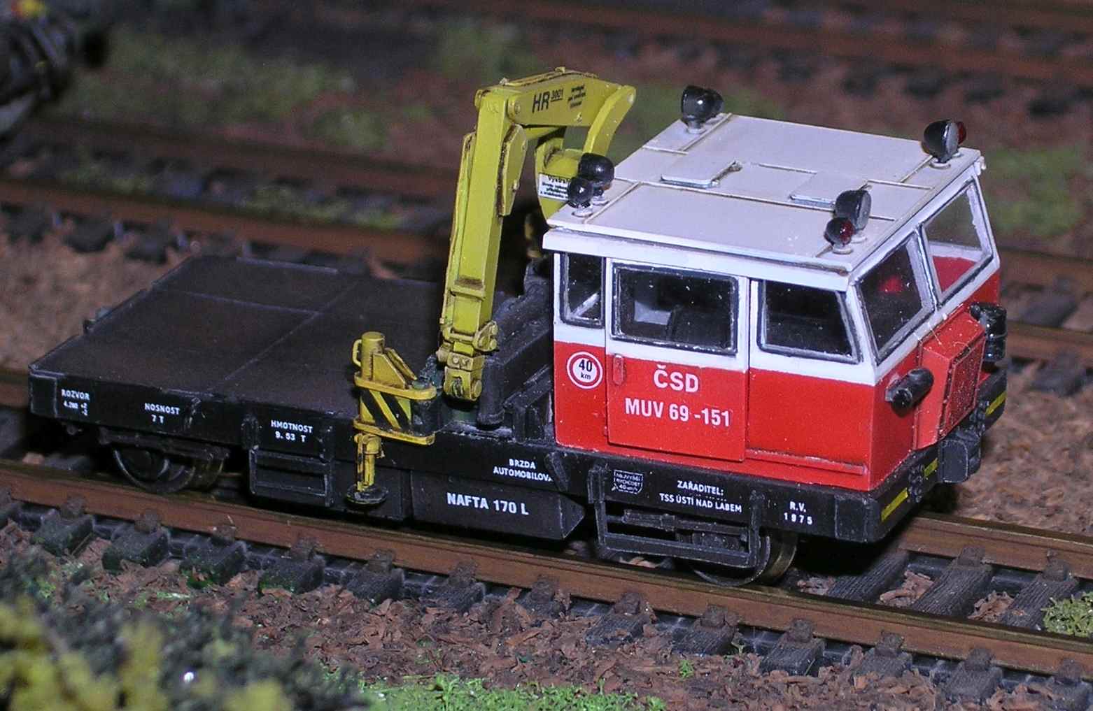

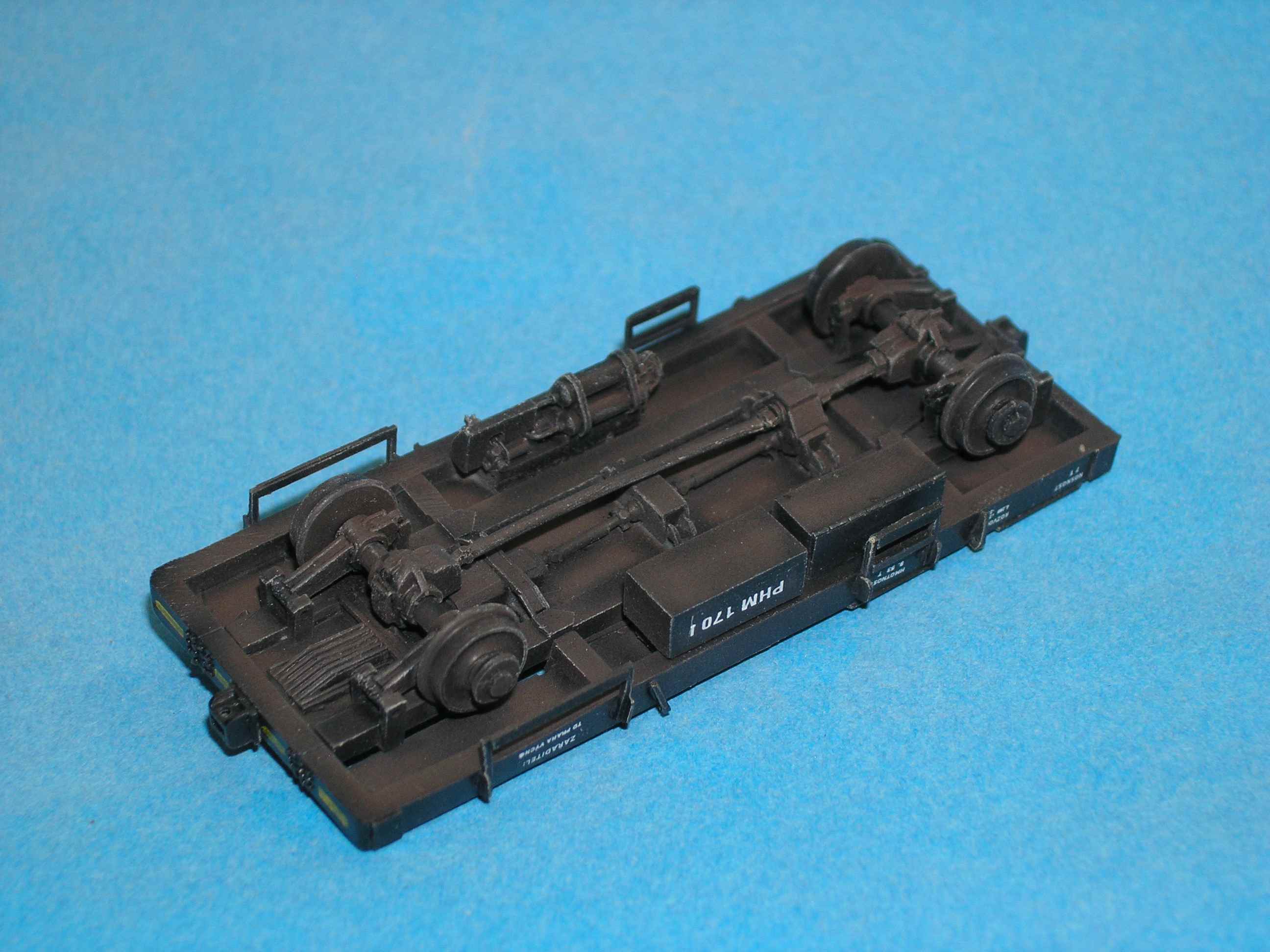

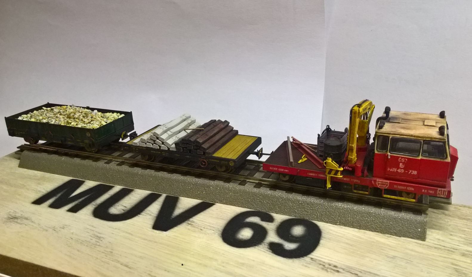

Zdravím kolegy modeláře,
Konečne se mi podařilo dokončit stavbu MUV 69.Záměrem bylo, aby Muvka byla digitalizovaná s funkčním osvětlením.
Stavebnici jsem použil Hekttor, pojezd PG. Sestavení leptu proběhlo bez větších problemů, stejně tak i stavba pojezdu.

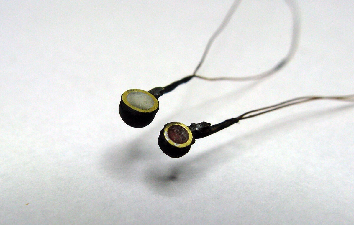

Jediný malým ořiškem bylo vyřešit, aby nebyly vidět SMD diody ve světlech, ale i to se podařilo po nekolika pokusech vyřešit.
Model je ve stavu ,, čekající na montáž jeřábu,, a pak už jen patina.
Pár obrázků a video na posouzení....
Všem kolegům přeji mnoho úspěšne dokončených modelů, Vincent

Krasna prace!

Moc pěkné, kluk ji má taky, ale zatím mírně rozdělanou ...

Ahoj, no tak to je radost pohledet. S pozdravem Cipisekmp.

Pánové, všem Vám děkuji za Váš názor. Opravdu mně to velmi potěšilo a řekl bych, že posunulo zase trošku dál. Vůbec jsem si nebyl jistý, jestli to můžu tady prezentovat :? . Nejhorší na tom ale je, že ji viděl na živo můj kamarad a teď neuplyne den, aby mi nevolal, že ji strašně "nutně" potřebuje mít na kolejišti taky :D . Takže asi budu muset :roll: . Ale kde na to brát ten čas :roll: . Zatim jsem těsně před dokončením Kocoura, téměř měsíc práce, tak se možná kolega dočká ( tímto ho srdečně zdravím) :wink:
Zkusím dát pár fotek a půjdu na tu jeho Muvku.
Srdečně Vás zdraví Vincent

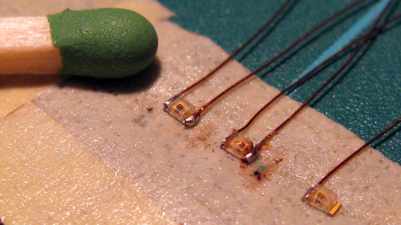

Dobrý večer ,
Můžu se zeptat jak jsou udělaná světla a system pro světla.
Děkuji za odpověd.
Zdenek
HO / TT vše co se dá rozjet
Cermis
Příspěvky: 101
Registrován: stř 28 lis, 2007 8:02 pm
Bydliště: Č.Budějovice
Re: MUV 69 H0
Příspěvekod Vincent » stř 21 kvě, 2014 6:45 pm
Ahoj Zdeňku,
Osvětlení je ze SMD led zalité do pryskyřice. Napájeny jsou z dekodéru,
napětí je upraveno odpory. (3k9 pro všechny + 330 pro červené)
Vincent

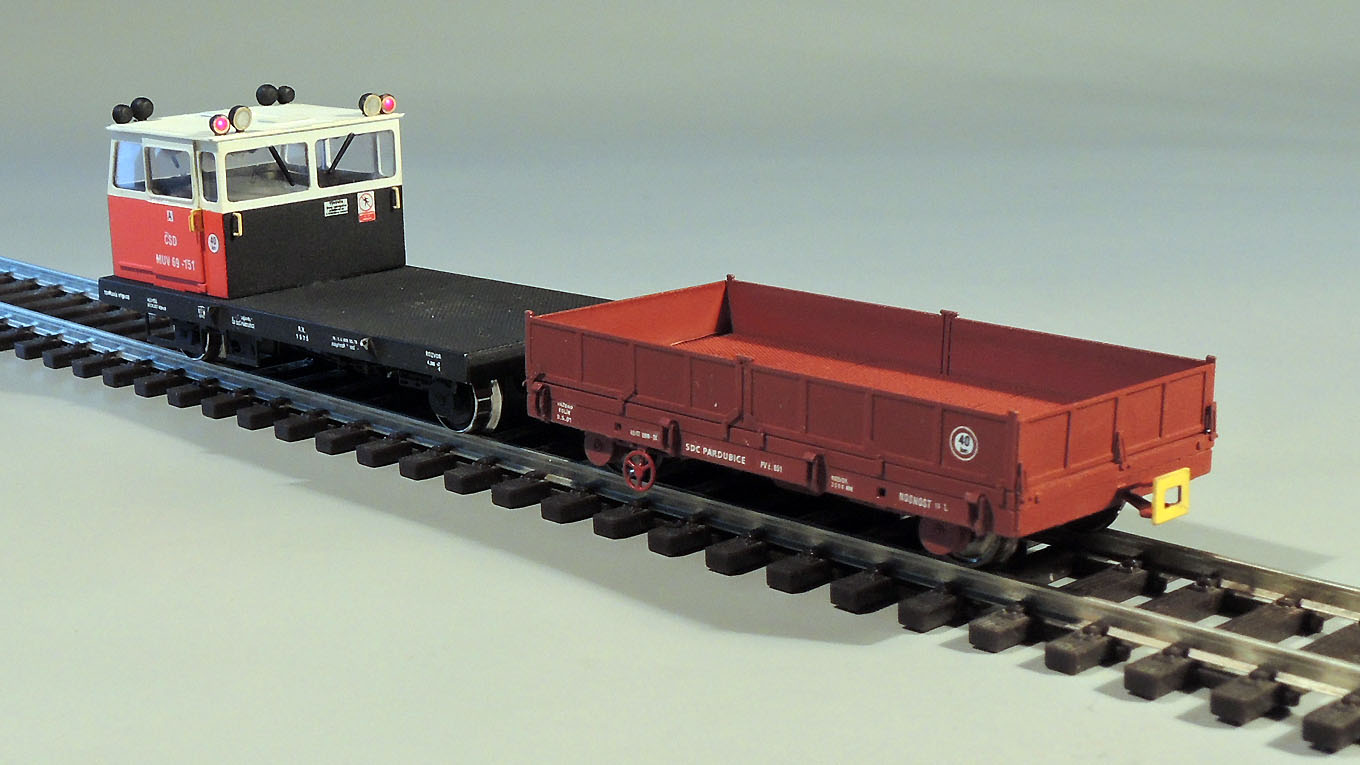

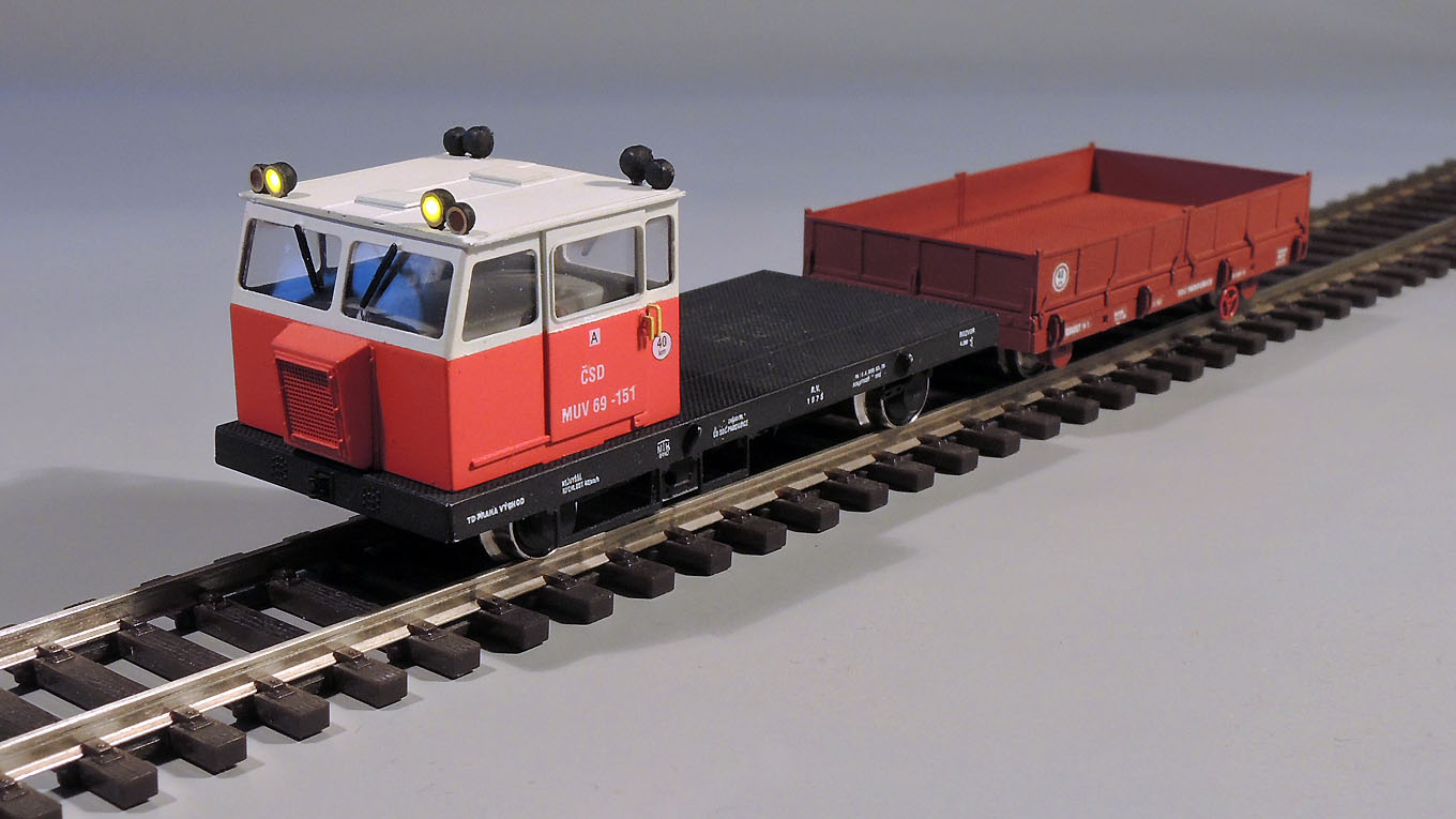

Příspěvekod cíba » úte 07 lis, 2017 9:44 pm
tak do vlákna "MUV" přidávám i svůj model, kdy jsem asi po 3 letech dostavěl 2 H0 soupravy MUV 69 se 2 přívěsnými vozíky. Model je postaven z leptu Hekttor, je poháněn mosazným pojezdem od PG a některé doplňky jsou opět z mosazi, některé z resinu (jeřáb), některé jsem pak dělal sám kombinací materiálů. Model je digitalizovaný mini-dekodérem ZIMO a jelikož byl důraz kladený na to, aby se dal model normálně používat, vměstnal jsem pod podlahu a do kabiny muvky zásobníky energie o celkové kapacitě 6 x 220 uf, které vzhledem k rozměrům muvky výrazně zlepšují jízdní vlastnosti. Model má čelní bílé a červené osvětlení, které se zapíná F0 a přepíná dle směru jízdy. Další vychytávkou jsou polohovatelné dveře kabiny a polohovatelný jeřáb, který se dá uložit buď do strany a nebo se dá natáhnout dozadu na korbu. Model má také polohovatelné stabilizační vzpěry na stranách. Celková váha modelu je 74 gramů.
Nějaké fotky ze stavby a fotky kompletního modelu jsou zde…
http://ciba88.rajce.idnes.cz/MUV_69_H0/
Testovací videa jízdních vlastností jsou potom zde…
https://www.youtube.com/watch?v=ExMZcZfrUc4&t=63s
https://www.youtube.com/watch?v=dp8k3Lyf6OA

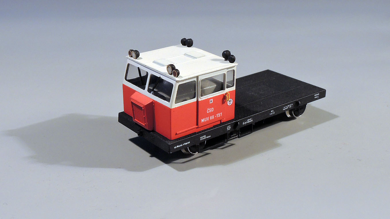

Příspěvekod Corwin » pát 06 pro, 2019 6:13 pm

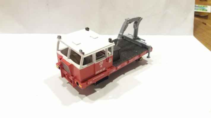

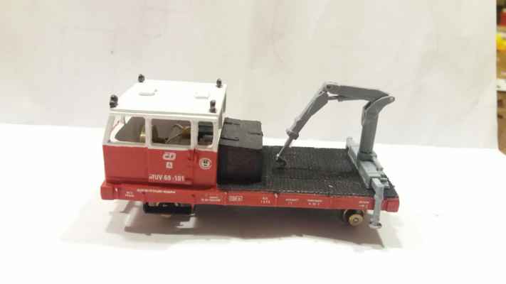

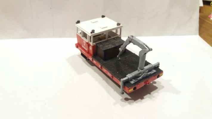

Trochu se po těch dokonalých MUV v tomhle vlákně stydím, ale tohle moje verze - zatím rozestavěná.
Je to moje prvotina, pojezd Pleticha, MUV - odlitek. Oboje zakoupené na burze v Praze cca před 10-ti lety.
Při stavbě jsem už nasekal spoustu chyb (kterých jsem si vědom) , ale taky jsem si spoustu věcí už osahal, vyzkoušel a naučil.
Ruka je od SDV - originálně na V3S. Vím že není 100%ně košer na MUV, ale už to tak asi nechám - musely by se předělat minimálně podpěry/mechanika.
Bedna kryje část motoru přesahujícího z kabiny - a tím omezuje možnost instalace výfuku...
Podvozek (nádrže, stupačky) není dokončený a MUV je na fotkách na něm jen volně položená.
Stavbu si užívám a dělá mi radost - a o to mi jde.
Pokud mi ve finále po kolejišti pojede něco, co bude připomínat MUV a ze 70cm nebude vypadat úplně blbě, budu 100% ně spokojený.

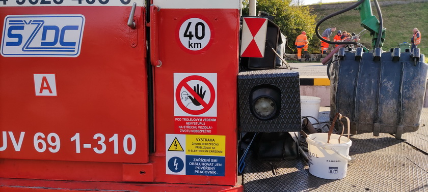

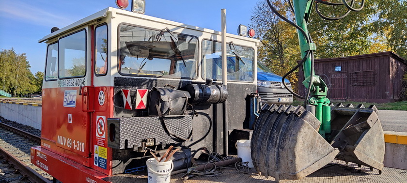

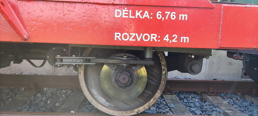

Příspěvekod HO Dušan » pát 04 zář, 2020 11:14 am
EDIT:Z důvodu upozornění jednoho člena na tzv. "DUŠEVNÍ VLASTNICTVÍ" jsem byl donucen mé některé příspěvky, ač nerad, aby jsem neměl další problémy, smazat. Postupně se budu snažit vše smazané editovat.
Tedy pár "mých fotek". Tímto děkuji Krnovské traťovce za ochotu vyfocení MUV69 / 1-310+PVK
