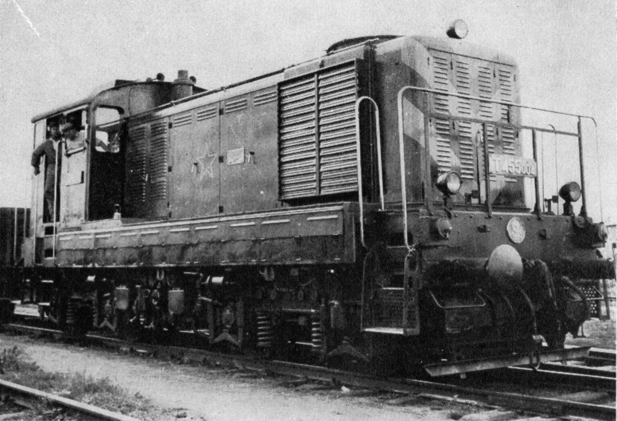

Příspěvekod kuyon » ned 28 kvě, 2023 4:49 pm

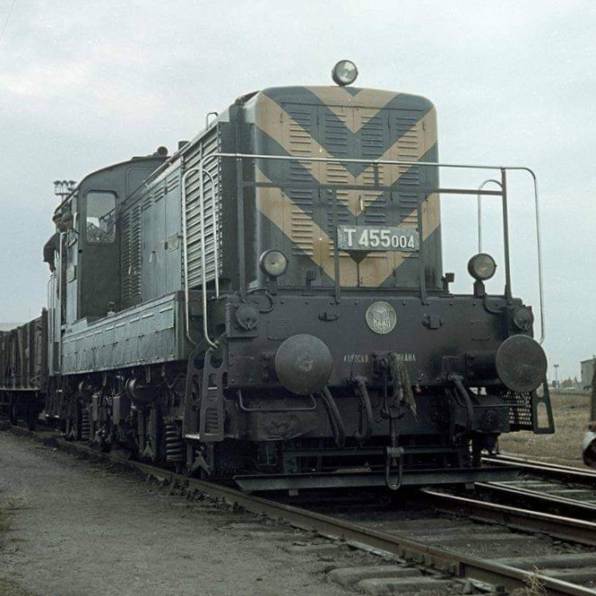

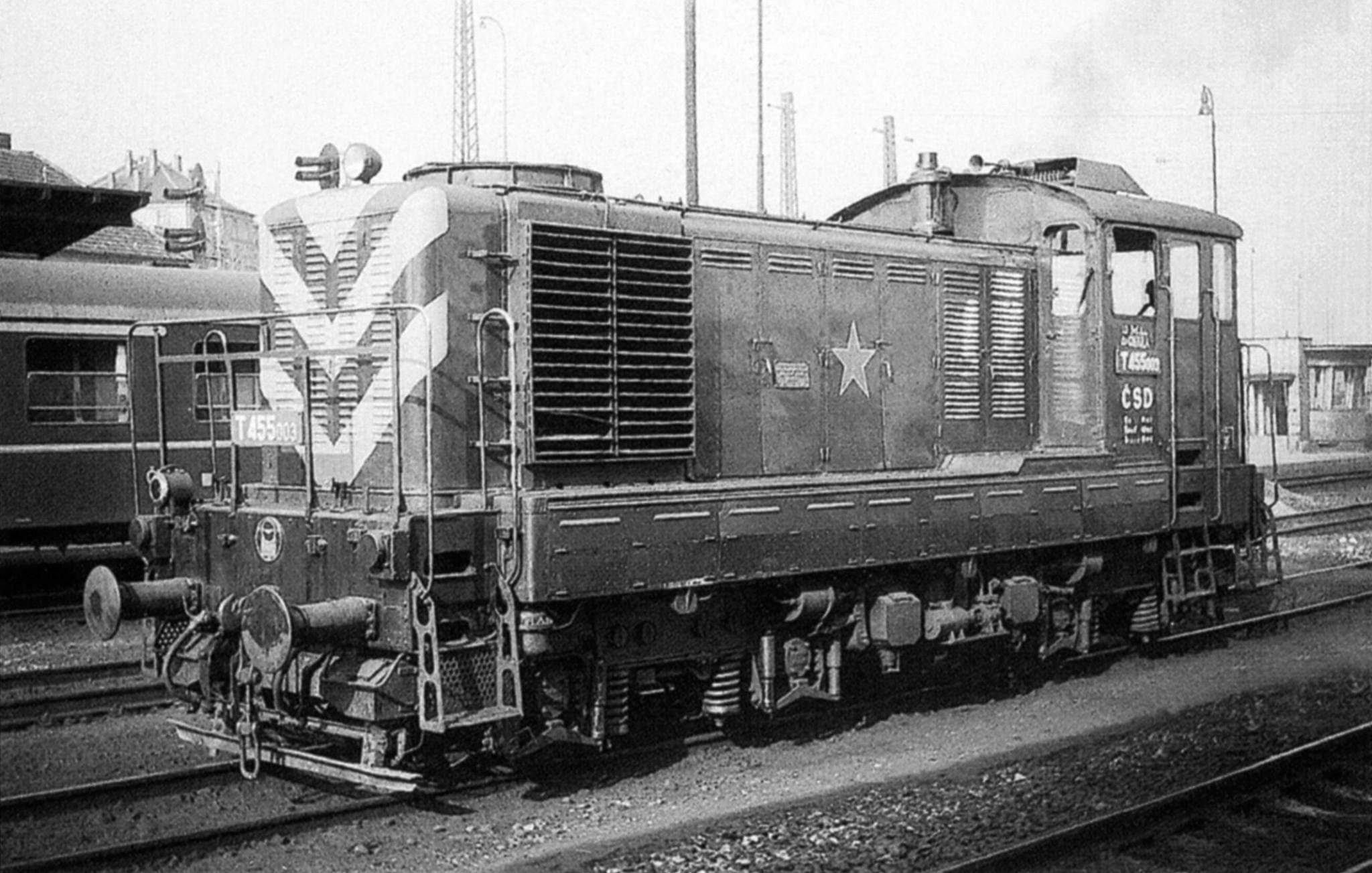

Nejaké Č/B fotky, prvý záber v poradí je Bratislava hl.st.
Naposledy upravil kuyon dne ned 28 kvě, 2023 6:38 pm, celkově upraveno 1

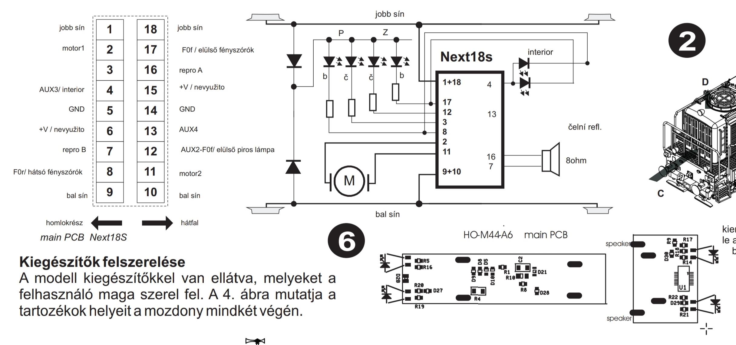

Příspěvekod kuyon » ned 28 kvě, 2023 5:24 pm

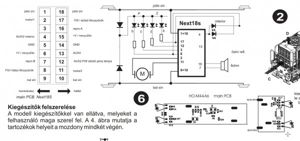

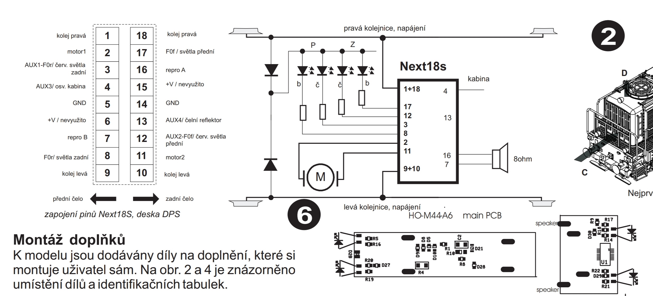

MTB vo verzii ČSD priložilo v návode schému co nezodpovedá skutocnosti a je neúplna. Pajkovacie plôsky pre LED sú zle označené.
AUX 4 neovláda výstup reflektorov. Pajkovacie plôsky v strede DPS sú AUX1 a AUX2. Pekné video zapojenia svetiel je od maďarských kolegov tu: https://youtu.be/ji43iuG9zxc

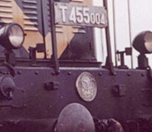

Příspěvekod halik » pon 29 kvě, 2023 4:00 pm
Měla lokomotiva červené koncové návěsti, nepodařilo se mi tuto informaci nikde dohledat.
halik
Příspěvky: 64
Registrován: pát 21 pro, 2012 7:53 am
Re: T455.0 ČSD / M44 MÁV / SM40 PKP - MTB
Příspěvekod Mcx » úte 30 kvě, 2023 4:09 pm
Neměla, měla toulce, později držáky UIC.

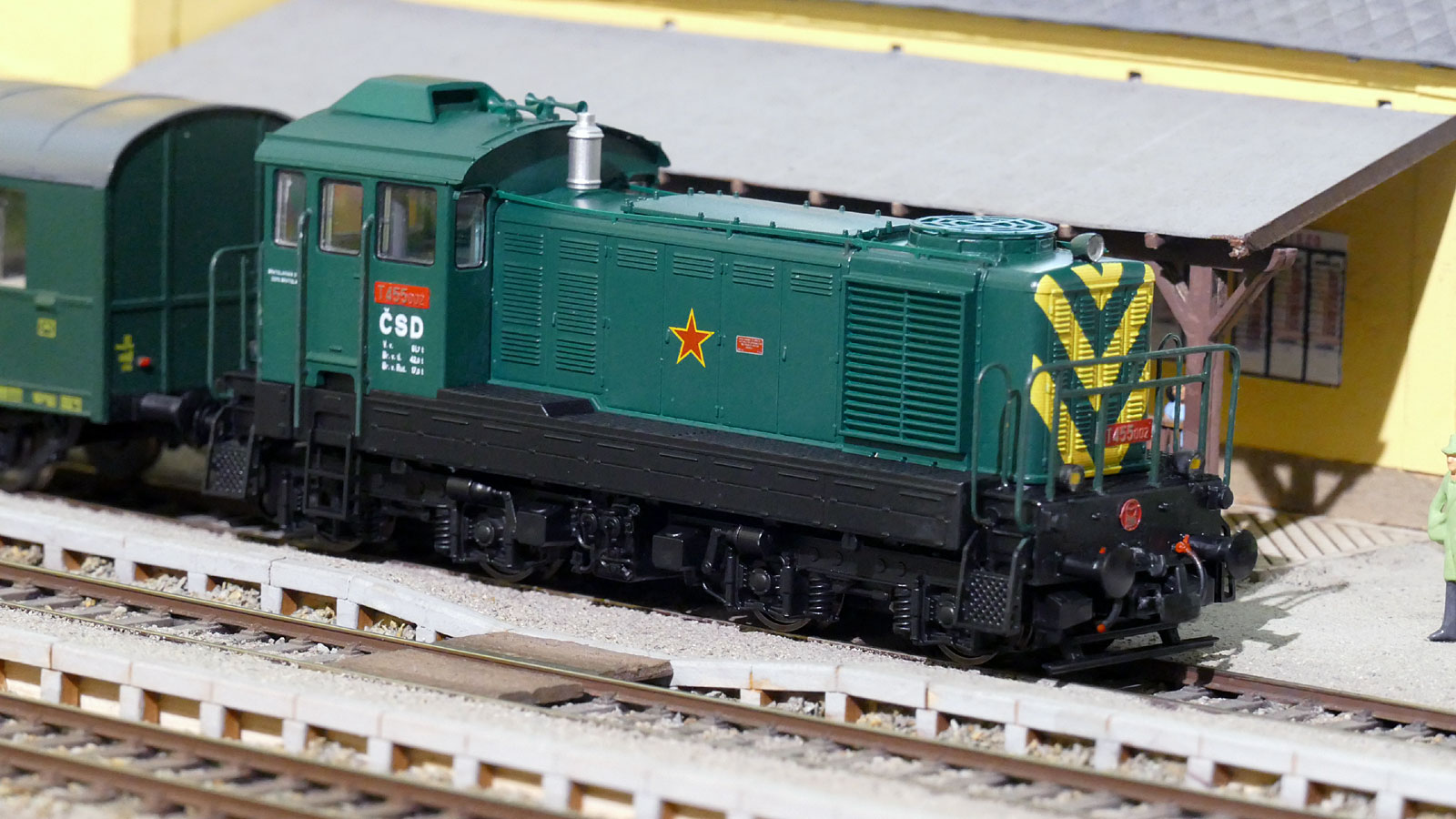

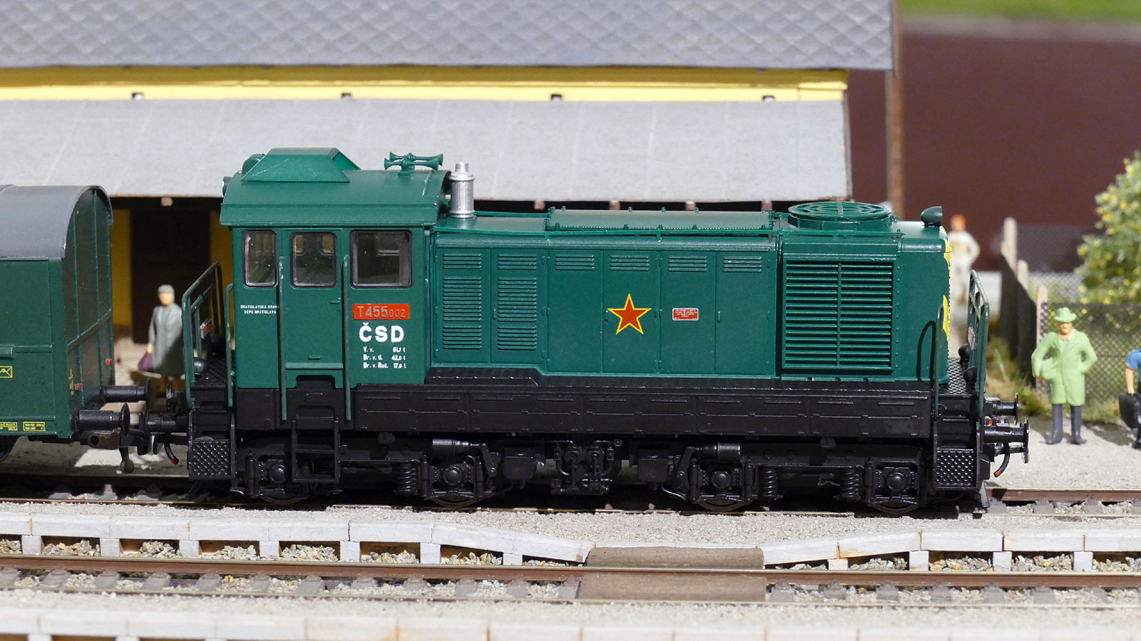

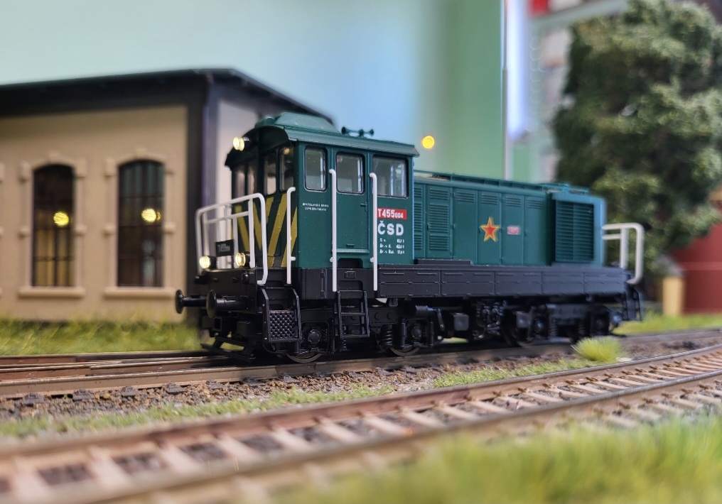

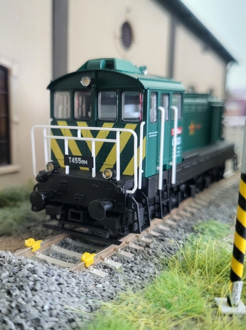

Příspěvekod kuyon » stř 31 kvě, 2023 3:59 pm
Zopar zaberov skompletovaneho modelu, tie LED
sú docela zážitok....

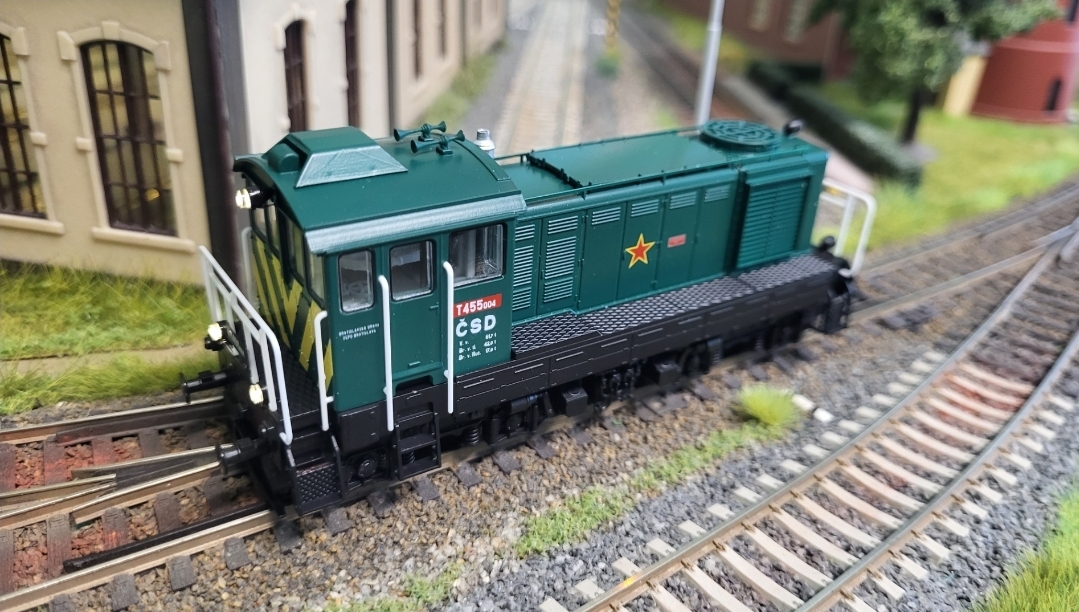

Příspěvekod kuyon » stř 31 kvě, 2023 4:03 pm
...pokr.

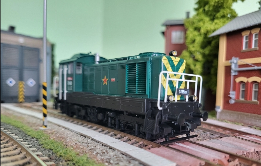

Příspěvekod Mcx » stř 31 kvě, 2023 5:49 pm
Ještě bych udělal něco s tím bílým zábradlím - bílé asi nikdy nebylo.

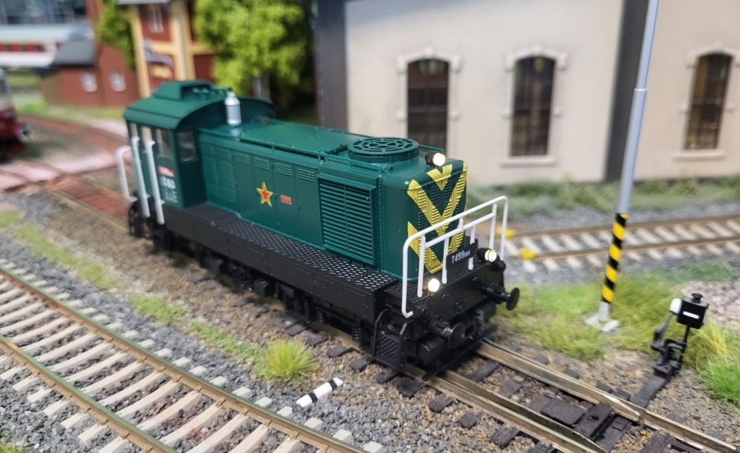

Příspěvekod Mcx » pon 12 čer, 2023 9:27 am
T455.002 s doplněnými madly pro výstup na čele lokomotivy, které provedení ČSD mělo. Ještě nějaké detaily ... stěrače ... patina a bude to. V šachtě pro spřáhlo je upravený kleinovský "hák" zasunutý do roviny nárazníků, který se výborně spřahuje (na rozdíl od leptaných spřáhel). Je to krátký stroj a pak je spřažení s vozem na poloměrech nad 550 mm pěkné. Krátké spřáhla z důvodů kompatibility s vozidly pro modulový provoz nepoužívám.
Osvětlení - LED diody jsou jen ve spodních světlech, je to loko pro posun. Doplní parní provoz 60 .let, třeba ve stanici Lipová Lázně. Výborně jezdí, lehce se spřahuje s jakýmkoliv třmenovým spřáhlem.... ideální posunovací stroj :D
