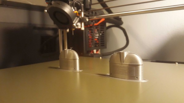

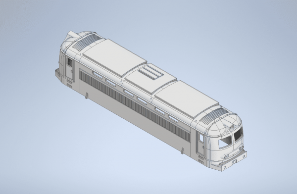

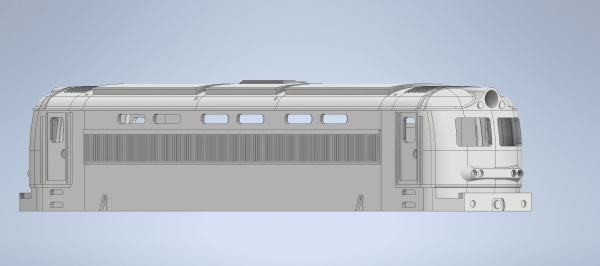

Nejdříve jsem vytvořil 3D model celé kastle i s různými doplňky. Pak proběhlo několik testovacích tisků, kde se odladily všelijaké nepřesnosti a chyby. Fota ze samotného tisku a stavby snad postupně přidám zítra. Zatím tedy přidávám náhled modelu. Myslím, že jsem tvary celkem i trefil.
Mějte se pěkně a všem přeji pevné zdraví,
Celkový pohled na 3D model

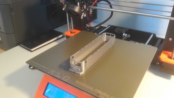

Jak jsem slíbil, přidávám další fotky z průběhu stavby. Za některé fotky s horší kvalitou se předem omlouvám. Jsou ještě z doby, kdy jsem dělal hlavně po večerech. Zbytek už se budu snažit fotit zrcadlovkou.
Jako první sem dám fotky z tisku prvních finálních dílů samotné kastle v "hrubém stavu". Povrch těchto dílů je zatím dost hrubý, to se však v další fázi změní. Ještě bych chtěl upozornit, že se snažím model vyrobit s co nejmenší nutností kupování zakázkově vyrobených nebo těžko dostupných dílů, jako třeba leptané žaluzie nebo rámy čelních oken atd... jelikož model chci mít v záloze pro další případné tisky v budoucnu.
Celkový obvod bez bez doplňků.
Čelní část střechy. Dole jsou vidět vytisknuté díry pro budoucí umístění plnících hrdel pro písečníky.

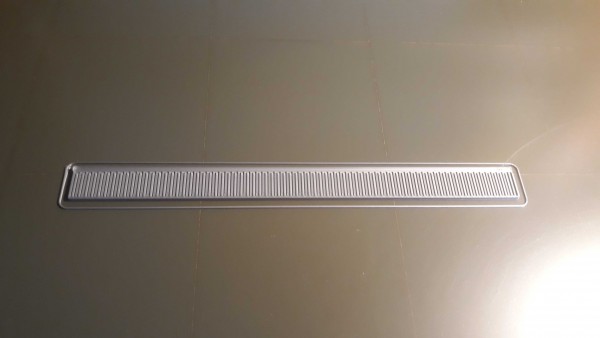

První verze bočních žaluzií. Z vnitřní strany je znázorněn i odtokový žlab pro dešťovou vodu.

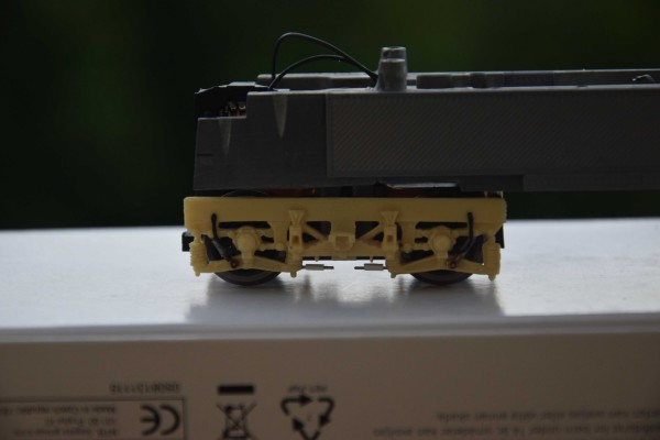

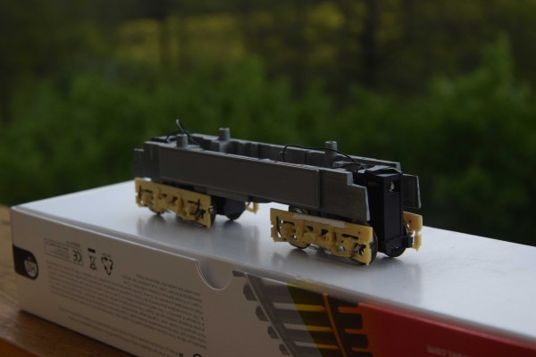

Jako další jsem se pustil do úpravy pojezdu. Základ pojezdu jsem použil z BR 218 Roco. Samotný rám jsem z bočních stran ofrézoval, jelikož původně byly tyto plochy zkosené. Dále jsem z pojezdu všechno zbytečné uřezal a vybrousil. No a nakonec jsem rám v místě kardanu rozřízl a zkrátil o 9 mm. Následně jsem rám znovu slepil. Kdo by nevěděl, jaké lepidlo použít, tak doporučuju dvousložkový epoxid zn. BISON s kovovým plnidlem. V rámci testů jsem slepený rám hodil ze stolu na zem a rám drží jako přivařenej.

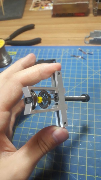

Poté přišlo na řadu přezutí náprav za paprsková Roco o správném (větším) průměru a k úpravě sběracích plíšků z fosforbroznového plechu.
Po těchto úkonech jsem začal řešit masky podvozků. Tyto masky jsou bohužel pro tisk dost složité a členité, proto jsem použil odlité masky z lokomotivy řady 230, neboli Laminátky od p. Murase, které se mi ze záhadných důvodů jen tak válely v šuplíku. Masky jsou běžně dostupné i u p. Číže, což je dobrý ekvivalent k těm mým. Bohužel masky na lokomotivě 242 jsou trochu jiné, takže přišlo na úpravy. Jako největší rozdíl je upevnění kapalinových tlumičů, kde u Laminátky jsou upevněny svisle vedle vinutých pružnic, kdežto u Plecháče jsou vedeny šikmo od Y- ojničky až k vahadlu nápravy. Původní tlumiče jsem proto odštípl a pomocí trubiček a drátů jsem je udělal nové. U vahadla jsem také znázornil upevňovací oko tlumiče, které bude i po nástřiku dobře vidět.
Dále jsem z drátu vyrobil kabely vedoucí z trakčního transformátoru do "nápravových sběračů". Jako poslední detail jsem na každou masku přilepil tyče samocentrovacího stavěče zdrží STOPEX. V místě bílého kvádru na konci těchto tyčí je v reálu umístěn mechanizmus, kterým se dá tento stavěč vypnout z činnosti. Posledním detailem ještě bude vyrobení náhonu mechanického rychloměru HASLER, který je umístěn na první nápravě. Tento bude teprve vyroben.

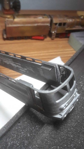

Nakonec jsem z bočních stran přilepil vytisknuté pásy plastu, které budou kastli lokomotivy držet ve správné poloze a výšce.
Celkový pohled na upravený pojezd.
Detail masky podvozku. Jsou zde dobře vidět dodělané detaily, hlavně zmíněné tyče stavěče zdrží.

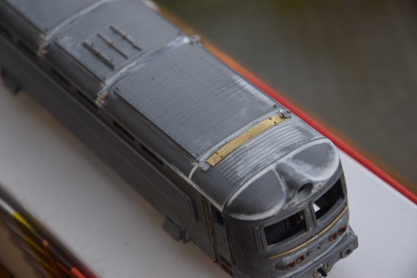

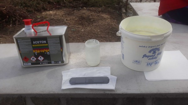

Jak jsem se zmínil v předchozím příspěvku, tak povrch vytisknutých dílů je v základu hrubý. Nejdřív jsem chtěl tento problém vyřešit postupným broušením, ale přišlo mi to jako moc namáhavé a neefektivní. Začal jsem proto s experimenty částečného naleptávání povrchu plastu. Jen předem upozorním, že celý model je tisknut z filamentu PLA zn. Prušament, dodávaný k již zmíněné stavebnici tiskárny stejného výrobce.
Při brouzdání na internetu jsem často narazil na poznatek, že vytisknuté modely z materiálu ABS jdou velmi dobře povrchově vyhladit a sjednotit pomocí acetonu. Tak jsem si řekl, že to zkusím i s PLA. No a pro jednou jsem měl zas štěstí a zjistil, že to funguje... :lol:
Sehnal jsem si proto starou zavařovací sklenici, do které nalil aceton a všechny díly v ní vždy na zhruba 20.-30. vteřin vymáchal. Vrchní vrstvy výtisku se krásně naleptaly a "spojili" v jeden hezky hladký povrch, což přesně potřebuju. Výtisky jsou po tomto zákroku tvarově pořád stejné a zachovají si i rozměrovou přesnost. Také není problém tímto leptáním upravovat výtisky slepené z více dílů pomocí vteřinového lepidla. Lepidlo na aceton nijak nereaguje.
Kdo by to chtěl třeba taky zkusit, tak pozor na dvě věci!
1) Po vymáchání v acetonu pořád probíhá proces leptání! Ten je potřeba zneutralizovat ponořením výtisku do vlažné vody. Pokud je povrch pořád na dotek hrubý, tak výtisk hadříkem usušíme a proces provedeme znova. Pokud chceme vyhladit větší plochy, tak doporučuju tyto plochy přejíždět hadříkem namočeným v acetonu. Efekt je stejný.
2) Tento proces leptání mám vyzkoušený na filamentu PLA zn. Prušament. Může se stát, že filament od jiného výrobce nebude na tento proces reagovat z důvodu odlišného složení materiálu.
Na závěr přidám 2 ilustrační fotky. U první je vidět práce při leptání povrchu střechy lokomotivy slepené z několika dílů. Na druhém jsou vidět přilepené díly, které drží kastli na rámu ve správném místě a výšce.
Vím, že bych klidně mohl ty věci ohledně úpravy povrchů vynechat, přeci jen jde hlavně o stavbu modelu. Zas na druhou stranu je škoda se o to nepodělit, spousta lidí z fóra už doma tiskárnu má, nebo je láká její zakoupení.
Úprava povrchu sestavené střechy lokomotivy.
Vnitřní díly uchycení kastle. Velké plochy při nasazování zajedou do pásů plastu na rámu mašiny, malé packy se opírají o vrchní plochu rámu a drží správnou výšku kastle. Ze spodu je potom přilepena packa, která kastli zacvakne ke spodní ploše rámu.

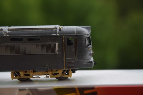

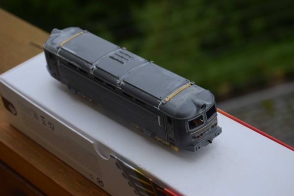

Po dosazení hotové kastle na pojezd jsem pomocí gelového vteřiňáku přilepil všechny zbývající vytisknuté doplňky a případné chyby a hlavně spáry zatmelil a vybrousil. Na kastli je vidět, že je na několika místech posetá bílými fleky. Není to vada, ale důsledek působení leptání plastu acetonem. Každý filament má v sobě určitý obsah barviva, který se působením acetonu rozpustí a vypaří. Bílá místa jsou proto vidět v podobě neobarveného filamentu.
Po opravě nedostatků jsem se pustil do výroby všelijakých detailů pomocí drátků a mosazných plíšků. Vše je opět lepeno gelovým vteřiňákem.
Na modelu je již hotovo:
- Umístění plnících hrdel písečníku. Pokusil jsem se i znázornit vrchní panty a hlavy šroubů držící vrchní odklopná víka.
- V rozích všech tří vrchních panelů, kde je všechna elektrická výzbroj, jsou pomocí drátků naznačena oka pro uchycení lan při vyvazování střechy během oprav. Blok hlavního vypínače je v reálů rozdělen na dvě poloviny spojené pomocí přírub. Na modelu jsem zkusil tyto příruby znázornit pomocí měděných drátků.
- Na obou čelech střechy jsem udělal pomocí mosazných pásků ztvárnění gumových rohoží, které při opravách pomáhají k bezpečnému přechodu z jedné strany střechy na druhou. Rohože jsou připevněny pomocí vinglů.
- U stupaček na stanoviště jsem udělal zvýraznění spodních hran stupaček.
- Na obou čelech mašiny jsem přilepil vytisknuté desky nárazníků a zásuvky dvojčlenného řízení. Nad zásuvky jsem přilepil malé pantíky. Dále jsem z měděného drátu udělal obroučky pozičních světel, umístil háky šroubovek a zkusil znázornit příruby držící šroubovky v rámu mašiny.
- Jako poslední jsem naohýbal a sletoval základní madla. Tyto madla jsou odnímatelná a napevno je přilepím až po finálním nástřiku. Po dodání nárazníků ještě udělám madla pod nárazníky a na každé straně stupačku s madlem pro šplhání na čelo mašiny.

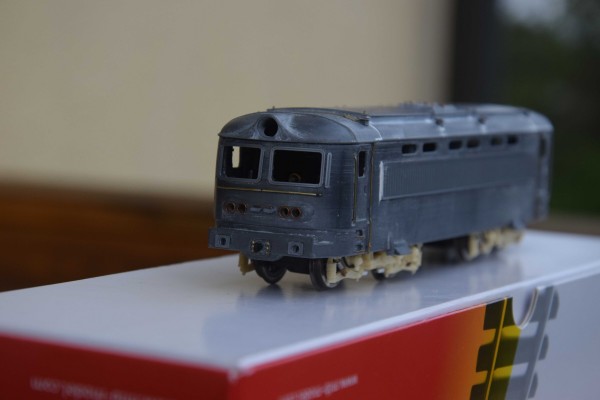

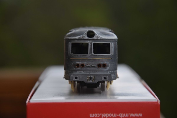

Ještě jedna série.

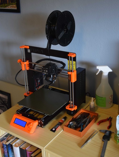

Na závěr přidávám jednu pracovní fotku pro odlehčení. Sice nemá s modely nic společnýho, ale v případě tohoto vlákna je souvislost s modelem velká :)
Přeju všem klidný víkend a hodně zdaru v koronavirovém období. Já si jdu trochu "zakvedlat" :)

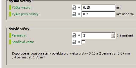

Teď jsem to ještě prohlédnul a našel toto:
Je to ono? "Svislé stěny" Perimetry: 2. A je tam v poznámce napsáno že doporučená tloušťka stěny je 0,87mm. To je to co mi tiskne jako nejužší. Nebo tam máš nastaveno Perimetry 1, a tím pádem může být poloviční tloušťka?

Dělá ti to celkově na všech místech modelu nebo jen u obvodu? Perimetr je pojem určující nejmenší šířku stěn na obvodu tisknutého modelu. Tuhle hodnotu mám defaultně nastavenou stejně jako ty na fotce. Pokud je uvnitř modelu nějaký detail široký třeba těch 0.5 mm, tak mi ho to bez problémů vytiskne.
Jinak já osobně používám k exportu a nastavování hodnot již zmíněný PrůšaSlicer. Hodnoty nechávám až na nějaké drobnosti v přednastavené podobě. Ještě se mrkni, jestli nemáš zapnutou "Detekci tenkých stěn". Tiskárnu mám MK3S, ale v tomhle případě by na tom nemělo záležet.
