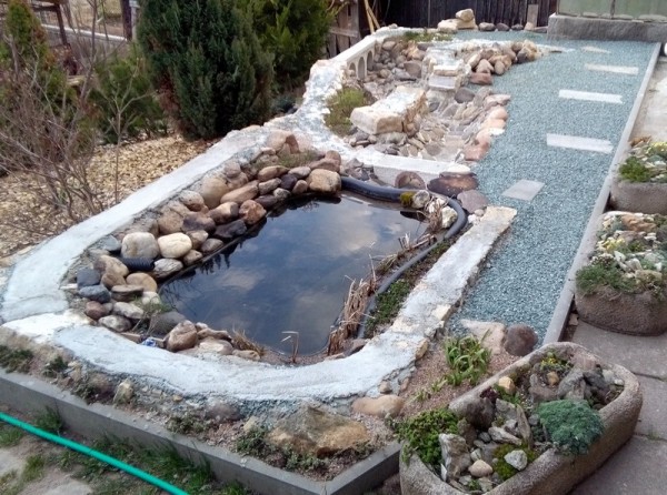

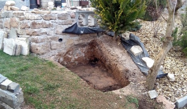

A znovu do podzemí... Do té díry přijde zabudovat spodní jezírko , z něj bude čerpadlo tlačit vodu do horního jezírka a potokem zpět atakdále. :)
No a tady už jen položit koleje. Do těch placek a do podkladu cca metr od sebe budou hmoždinky a koleje do nich přišroubovány. Přece jen škodilů mám na zahradě více než dost. :wink:
Už začínají růst skalničky a hned je to veselejší u kafíčka na sluníčku. :D

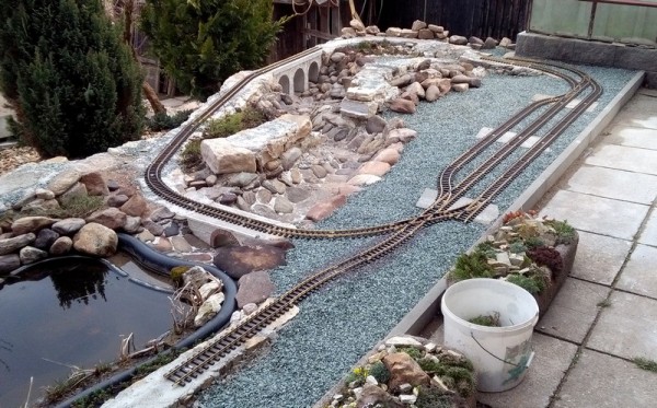

Příspěvekod hopeter » ned 14 dub, 2019 4:58 pm
Tyto koleje už jsou našroubované a po provozních zkouškách se bude štěrkovat a sázet kytičky... :)
Kamení , kamení , kamení ... a betón.
Jó Géčko to není lehoučký polystyrén. :wink:

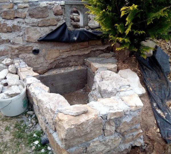

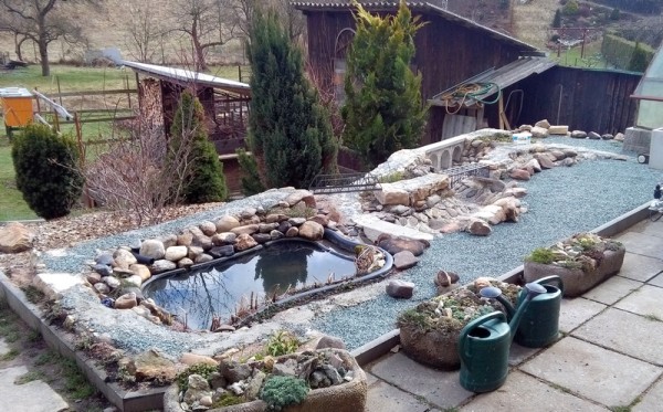

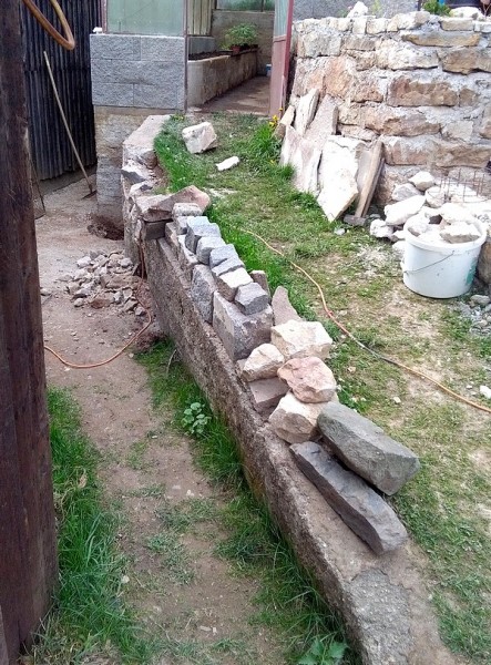

Příspěvekod hopeter » sob 27 dub, 2019 7:13 pm
Troška pokroku...
Ohrádka pro spodní jezírko už má správnou výšku.
Sázím kytičky a štěrkuji.

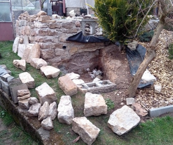

A tohle mě trochu dost zdrží. Původní opěrná zeď podléhá zubu času tak ji musím vybourat a postavit novou. Aktuálně je cca půlka vybouraná ale v ruce po celodenním pikování už neudržím ani foťák...
Příspěvky: 3050

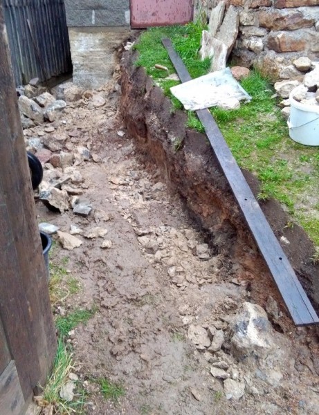

Příspěvekod hopeter » pon 29 dub, 2019 4:54 pm
Stará zeď je téměř pryč. Stálo to dvě špice do elektrokladiva od Hechtu a jedny ruce.
Můžu teď na brigádu do pekárny cukrovat koláče jak se mě klepou :wink:
Už jen začistit , rozšířit základy a vyfiknout novou zeď ze straceného bednění.
Snad mě po dnešním dešti neujede ten kus hlíny a horní zeď... to by mě asi kleplo :?
Příspěvky: 3050
