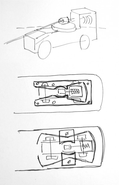

Jestli chápu, kardan chceš spustit co nejníž na podlahu žabotlamu. Viz horní obrázek.
Takže podvozek musí držet v "půlobloučcích", obepínajících střed, ve kterých se bude moci natáčet.
Druhý obrázek je princip - výřez okolo středu, výřez na převodovku. Tak to má třeba ta V100. Plus variantně výřez na kardan.
Jenže, V100 má podvozek vyšší a plocha, kde je umístěný střed, je výš, než jsou kola. Tam je to snadné. U Tebe je to celé níž. Taky musíš dovolit naklápění podvozku.
Takže viz obrázek tři - udělal bych si rám s výřezy, uložený nad koly (s rezervou na výkyv podvozku) a pod něj bych podmontoval dva silné plechy, resp. plastová vodítka, držící podvozek a dělající ty "půlobloučky". Nesmí to být natuho, aby se to mohlo točit, ale ne na volno, aby to mohlo táhnout a nemělo vůli v tahu/tlaku či do stran. Šrouby v kraji, abys ten podvozek mohl povolením jedné strany vyjmout.
Zkus karton, vymodelovat (nebo vy si to vytisknete, já jsem stará škola) a vyzkoušet poměry a rozměry.
Mrkni taky k marianovi, dělal s podobným podvozkem M262.0 (Kredenc).

Zlámalíku - jo to ono, jen možná podle polohy motoru a kardanů bude uprostřed rámu díra:

Tak jasně, ale bacha, pak to chce pro tuhost někam vložit příčnou spojku, lépe dvě (třeba jako "most" přes kardan. Nebo rovnou rám složit z víc vrstev, někde vynechaných a bude sloužit i jako zátěž.
Viz moje vrstvení pro "Pertinax" - rozložené a spájené.
